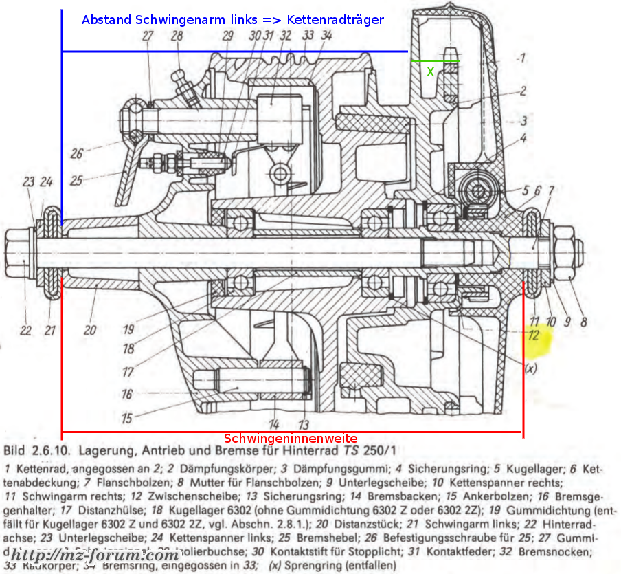

TS250 umbauen auf ETZ-Hinterradantrieb
Beitragvon mzler-gc » 6. Juli 2012 14:52
Ladies, Gentlemen,
ich seh in der Flanschbolzendiskussion und den verschiedenen Kettenblättern (=Dämpfungskörpern lt. ET-Liste) immer noch nicht so richtig durch.
Und zwar habe ich einen ETZ-Dämpfungskörper, der den Sicherungsring zwischen den beiden Lagern hat. Was habe ich für einen Dämpfungskörper? ETZ250 oder ETZ251? Und welchen Flanschbolzen benötige ich dazu?
Noch ein paar kurze Worte zu dem Umfeld:
-TS250A
-TS250/1-Schwinge, Kettenkasten, etc.
Das Kettenblatt von meinen unbekannten Dämpfungskörper ist jenseits von gut und böse verschlissen. Das würde ich versuchen abzudrehen und mir entsprechend ein Kettenblatt mit der TS-Zähnezahl besorgen und am Dämpfungskörper anschrauben.
Gibt es für mich in der Verwendbarkeit der TS-Teile noch was zu beachten?
-Kettenkasten? (Durchmesser müsste passen, wegen kleinerem Kettenblatt)
-ETZ-Flanschbolzen mit TS-Kettenkasten und TS-Schwinge?

Es gibt 2 Dämpfungskörper und zu jedem einen Flanschbolzen.
Die beiden Körper haben einen Lagerdurchmesser von 47 mm oder 42 mm.
Der mit dem mittleren Seegerring 47 ist von beiden Modellen.
Das vordere Lager ist ein 6005, D = 25 x 47; das hintere 6204, D = 20 x 47.
Auf den Flanschbolzen gehört noch ein Sprengring und er hat eine Stufe für die beiden Innend.
Der andere Körper braucht 2 Lager 6004, D = 20 x 42 und einen Seegerr .42.
Auf dem Flanschb. ist keine Nut für den Sprengring.
Er ist von der späteren 251.
Gruß Klaus.

Du sagst ein ETZ Antrieb (der müßte ja breiter sein),
paßt in die TS Schwinge? Das ja, aber das Rad dann auch?
Leider muß ich 20 km fahren um das zu prüfen.
Ich habe diese Varianten in einer ES/2 Schwinge überprüft.
Da geht nichts, ohne daß ich eine ETZ Schwinge einbauen muß.
Das große Problem ist die Kettenflucht.
Klaus

Re: TS250 umbauen auf ETZ-Hinterradantrieb
Beitragvon Klaus P. » 9. Oktober 2012 20:38
mzkay ich weiß,
und nochwas weiß ich,
wenn du einen TS Antrieb und einen ETZ Antrieb in die Schwinge schraubst,
dann hast du einen Versatz der Kettenblattes um 3 mm.

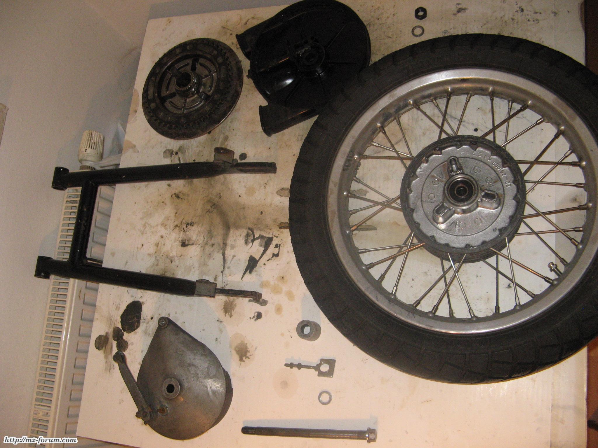

Beitragvon mzkay » 9. Oktober 2012 20:49
Klaus P. hat geschrieben:Und kann man die nicht adaptieren?
In die ETZ Naben?
dann schau dir doch mal mein Foto an
was ist dass für ein Dämpfer?

Beitragvon Klaus P. » 9. Oktober 2012 20:54
Ich sehe da keinen Rotaxmitnehmer an einer ETZ Nabe.

Beitragvon mzler-gc » 11. Oktober 2012 11:07
Hallo Klaus,
vielen Dank für diese Bilder! Da ergeben sich jetzt ein paar Fragen:
-Bild 1: Was ist das für ein HiRad-Antrieb links?
-Bild 1: Bedeutung der Maßangaben?
D=137 - ich nehme an "Zentrierdurchmesser 137mm"?!
s=4,0 -0,2 - ich nehme an "Verbleibende Wandstärke für die Verschraubung der Kettenblatts"?!
Deinen Hinweis bezüglich Halteflansch/Steg habe ich als solchen verstanden. Bis jetzt war von meiner Seite nicht geplant, den ganzen Antriebskörper plan zu drehen und Distanzscheiben zu verwenden. Muss mal ne Runde messen und hin und her überlegen.Mach ich aber erst, wenn ich meinen Antrieb ausbauen kann (so in 3 Wochen)...

auch von mir vielen herzlichen Dank für die Bilder. Da wird so einiges klar. Ganz große Klasse!
1.Auf dem von mir geposteten Foto ist ein Antrieb für 125/150er abgebildet, wie du sagst. Daher die 6 kleinen Nasen, während du Antriebe für die "großen" zeigst, bei denen an dieser Stelle ringsum Fleisch ist. Damit erklärt sich einige Verwirrung bei mir. Ursache: Noch nicht jedes Teil mal in der Hand gehabt, was MZ so gebaut hat... ;)
mzler-gc hat geschrieben:-Bild 1: Was ist das für ein HiRad-Antrieb links?
2. Ja, da hat es bei mir auch "klick" gemacht. Das ist ein Hinterradantrieb mit zwei gleichen Lagern 6004... bedeutet das, dass...
a) ...die ETZ-Antriebe für 2x6004 generell eine andere Gußgestaltung haben (Google-Bildersuche und auch die Abbildungen bei Güsi widersprechen dem!)
b) ... es zwei ETZ-Antriebe für 2x6004 Lager gibt: einmal konventionelle Gußgestaltung, einmal wie abgebildet.
c) ...die Antriebe für die 500er Rotaxen zufällig ebenso mit 2x6004 gelagert werden und eben vom Guß her anders gestaltet sind.
Ich tippe ja auf c, aber im Übrigen scheint das der Antrieb zu sein, der bei G-spann verbaut ist - und er schreibt ja "ETZ-Antrieb"....?
mzler-gc hat geschrieben:s=4,0 -0,2 - ich nehme an "Verbleibende Wandstärke für die Verschraubung der Kettenblatts"?!
3. Hm, ja aber Preisfrage, da Klaus schreibt, dass er Schrauben und Muttern verwendet (find ich gut!)... Klaus, drehst du die Rückseite der Anlagefläche für's Kettenblatt auch ab? Oder werden dort zumindestens Anlageflächen für die Scheiben/Muttern/Schraubenköpfe gefräst? Oder ist die Rückseite "hinreichend" parallel? Beim TS-Antrieb dürfte es dort deutlich schräger zugehen, als beim ETZ-Antrieb, wenn man den Abbildungen im NM (Ausgabe 1985, da werden die Antriebe TS250/ETZ250 explizit gegenübergestellt!) glauben schenken darf.
Im Übrigen schwant mir so langsam, wo welcher Versatz herkommen könnte, den Klaus beschreibt. Man kann es aus den Abbildungen im NM (1985) erahnen... werde ich ab Dezember auf jeden Fall mal alles zusammenkombinieren, was mir möglich ist und ausprobieren, wo sich da was ergibt. Ich denke, Klaus hat da nicht ganz unrecht, vielleicht sind seine Formulierungen aber nicht 100%ig eindeutig bzw. etwas missverständlich.
Was ich aber immer noch nicht verstehe: Im Bild von Kay sind KEINE BOHRUNGEN (bis auf die eine große in der Mitte ;) ) für irgendwelche Verschraubungen im bearbeiteten Kettenblattträger. Wie zum Kuckuck soll dort irgendwas befestigt werden?? Entweder steh ich total auf dem Schlauch oder... keine Ahnung. So wie abgebildet, sehe ich jedenfalls keine Befestigungsmöglichkeiten an dem Kettenblattträger. Oder sollten da etwa Bohrungen in diesen "Kuchenstücken" sein, die auf der Gegenseite in den Gummi greifen? Das wären dann aber auch nur 3 Stück?!?! Ich würde das einfach gerne verstehen, weil ja bekanntlich viele Wege nach Rom führen...
Ciao
Wolle

Beitragvon Klaus P. » 11. Oktober 2012 19:20
Erklärungen zu meinen Bildern bzw Ausführungen.
Der linke Antrieb ist von der Rotax.
Die Zahlen die Maße, richtig erkannt.
Auf der Rückseite der abgedrehten Fläche habe ich mit einem Zapfensenker
planen müssen.
Es gibt 2 ETZ Antriebe. Sie unterscheiden sich nur durch die Lagerung.
Die älteren 1 x 6204 und 1 x 6005; oder 2 x 6004.
Sonst gleiche Gußteile.
TS Antrieb:
Habe ich auch vorbereitet, wie bei dem ETZ Antr. Ist aber komplizierter.
Nicht das abdrehen, sondern die Durchgangsbohrungen anzubringen.
Der Flansch wird im /10 Bereich noch etwas schmäler.
A) Der Abdeckflansch zum Rad hin ist im Weg.
B) Wenn ich senken will, muß ich auch da durchbohren.
Senken muß ich, weil die Gußteile keine saubere Fläche haben und zudem noch nach außen abfallen.
Der Teilkreis liegt aber so nah am Steg zwischen den beiden Flanschen,
daß ich schon mit dem Bohrer ankratze.
Das schreibe ich jetzt nur aus dem Gedächtnis raus.
Ich müßte mir das Muster nochmal ansehen.
Zahnkranzrohlinge
sind Zahnkr. die nur die Zähne haben.
Innen ist eine Bohrung die je nach Lieferant einen Durchmesser hat,
den du anpassen mußt.
Jetzt noch mal zu meiner Behauptung 47 Z geht nicht.
Es kann sein, daß ich das mit den 45 Z der ES/2 verwechsle.
Zuletzt geändert von Klaus P. am 12. Oktober 2012 14:01, insgesamt 1-mal geändert.

Beitragvon Wolle69 » 13. März 2013 21:52
So, juten Tach allerseits!
Nüscht passiert hier! Da dachte ich mir, ich mach mal was sinnvolles.
Hier eine Gegenüberstellung von TS250 und TS250/1, betreffend die verbauten Komponenten rings um die Hinterachse. Was wird mit wem verschraubt/verspannt. Immer von links nach rechts...
TS250
  • Hinterradachse 22-25.003
  • Unterlegscheibe 00-18.156
  • Kettenspanner 05-25.122
  • linker Schwingenarm
  • Distanzhülse 22-25.006
  • Gegenhalter (Bremsankerplatte) 05-25.254
  • Radlager 6302
  • Radkörper für Hinterrad 22-25.021 mit Abstandshülse 05-25.008
  • Radlager 6302
  • Flanschbolzen 22-25.004
  • Kugellager 6204
  • Zwischenscheibe zur Kettenabdeckung 13-25.072 ( :shock: )
  • Kettenabdeckung 22-25.041
  • rechter Schwingenarm
  • Federscheibe 14
  • Sechskantmutter M 14x1,5
Interessant: Meine war mal eine TS250, aber die Zwischenscheibe... die hab ich nicht. Beim Güsi ist die auch nur bei der TS250 aufgeführt, bei Miraculis hingegen auch bei der TS250/1.
TS250/1
  • Radlager 6302
  • Radkörper für Hinterrad 22-25.061 mit Abstandshülse 05-25.008
  • Radlager 6302
  • Kugellager 6204
  • Federscheibe 14
Hm, auch hier ist diese Zwischenscheibe drin. Sie ist auch notwendig, damit alles in einer Linie verspannt werden kann.
Hier im NM 1991 die Position 12, gelb markiert.
Was passiert, wenn sie fehlt:
  • Kettenflucht stimmt nicht mehr 100%ig, weil Kettenrad weiter nach rechts (zur Schwinge) kommt.
  • Rad läuft demzufolge auch nicht mehr 100%ig mittig, sondern etwas nach rechts versetzt.
  • Es könnte evtl. zur Kollision zwischen Kettenradträger und Tachoantrieb kommen?
  • Kettenkasten wird ggf. irgendwo von Kettenradträger touchiert?
  • Zwischen Schwingenarmen wird etwas weniger miteinander verspannt. Also messe ich eine zu geringe Schwingeninnenweite...
Nun, eigentlich wollte ich die wahre Schwingeninnenweite messen, und zwar für die TS250 - denn den Kram habe ich da. Kann mir jemand sagen, wie dick die Zwischenscheibe zur Kettenradabdeckung sein muss? Vielleicht finde ich ja was passendes... sehr schade...
Abgesehen davon hat meine Nabe die Nummer 22-25.059. Das ist der einzige Unterschied zwischen den beiden Listen bei Miraculis zwischen TS250 und TS250/1 (fett markiert)... kann dazu jemand was sagen?
Grundsätzlich gehe ich erstmal davon aus, dass TS250 und TS250/1 auf Grund der Gleichteile eine identische Schwingeninnenweite (trotz unterschiedlicher Schwingen!) im Betrieb haben muss. Demzufolge wäre auch die Kettenflucht die selbe.
Die Kettenflucht wollte ich auch noch messen wie Klaus vorschlug, also das Maß zwischen Schwingenarm und Kettenblatt. Das geht aber wegen dem bei der TS mitverspannten Kettenkasten nicht. Ich schlage vor, dass ich vom linken Schwingenarm zu der Fläche des Kettenradträgers messe, die den Kettenkasten nach links verschließt (blaues Maß). Dazu dann das Maß dieser Fläche bis rechte äußere Fläche des Kettenblattes (grünes Maß, "X") und das Ganze abgezogen vom Schwingeninnenmaß (rotes Maß). Das wäre dann der Abstand des Kettenblattes vom rechten Schwingarm. Oder geht das noch besser?
So, ich bin etwas enttäuscht, dass ich nicht weiterkomme... dafür hau ich mir jetzt n Stück Tier in die Pfanne.
Ciao
Wolle
P.S.: Eins noch vorher: Distanzstück zwischen linkem Schwingenarm und Bremsankerplatte hat 38,3mm...
Ciao
Wolle
Spruch des Jahres 2012
Wolle69
Beiträge: 2222
Bilder: 358

Beitragvon Klaus P. » 13. März 2013 22:35
Die Endnr. der Nabe ist eine Ausführung in der Oberflächenbehandlung.
Die Kettenflucht habe ich seinerzeit ohne Kette mit einem Lineal überprüft.
Als Distanzstück habe ich das Herzstück aus einem zerstörten Kettenkasten rausgeschnitten.
Zwischenscheibe ist in meiner E-liste, TS 250/1 und TS 250 Ausgabe 1979, unter 7 aufgeführt.
13-25.072, leicht zu überlesen.
Guten Hunger
Klaus
Beiträge: 12139
Themen: 118
Alter: 78
Beitragvon Wolle69 » 13. März 2013 22:47
Klaus P. hat geschrieben:Die Endnr. der Nabe ist eine Ausführung in der Oberflächenbehandlung.
Alles klar, dann IST die Schwingeninnenbreite im zusammengebauten Zustand von TS250 und TS250/1 gleich.
Klaus P. hat geschrieben:Die Kettenflucht habe ich seinerzeit ohne Kette mit einem Lineal überprüft.
Ja, grundsätzlich ist das einfacher... nur braucht man dazu einen zerstörten Kettenkasten... :roll:
Klaus P. hat geschrieben:Zwischenscheibe ist in meiner E-liste, TS 250/1 und TS 250 Ausgabe 1979, unter 7 aufgeführt.
Ja, richtig. Du weißt aber nicht zufällig, wie dick diese ist?
Zuletzt geändert von Wolle69 am 14. März 2013 10:56, insgesamt 1-mal geändert.
Ciao
Wolle
Wolle69
Beiträge: 2222
Bilder: 358
Beitragvon Klaus P. » 13. März 2013 23:07
Nein, ich habe was passendes genommen.
Ca.1 - 1,5 mm, dient ja nur zur Druckverteilung.
Doch, ich schreibe ja gleich alles in die E-liste.
20,2 x 32 x 1,5.
Beiträge: 12139
Themen: 118
Alter: 78
Beitragvon Wolle69 » 14. März 2013 00:36
Klaus P. hat geschrieben:Ca.1 - 1,5 mm, dient ja nur zur Druckverteilung.
Nur zur Druckverteilung? Die Scheibe liegt doch direkt zwischen Kettenkasten und Innenring des Lagers auf dem Flanschbolzen. Ohne Scheibe ist sind doch dort 1,5mm (deine Angabe) Luft, oder interpretiere ich das falsch?
Klaus P. hat geschrieben:Doch, ich schreibe ja gleich alles in die E-liste.
20,2 x 32 x 1,5.
SPITZE! Da werd ich morgen gleich mal sehen, was sich finden lässt...
Ach ja, nebenbei: Für die ETZ250 würde ich gerne ebenso die Auflistung der Teile und auch die Messungen machen. Ich habe leider keine (intakte) ETZ250-Nabe... irgendjemand in Chemnitz, der mir mal eine leihen würde? Ein Hinterrad komplett ginge auch. Den Rest hätte ich da...
Ciao
Wolle
