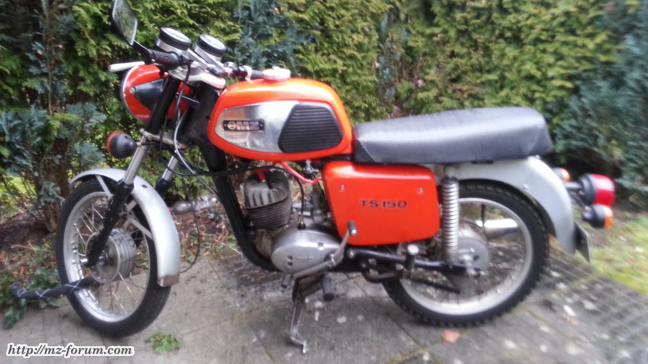

Hallo liebe Foristi. Zu Anfang möchte ich mich kurz vorstellen. Ich heiße Julian, komme aus der Nähe von Wolfsburg und bin seit kurzem stolzer Besitzer einer wunderschönen MZ TS 150 (vom Vorbesitzer umgebaut auf 125); Bj. 83 mit nur!! rund 11.000 Kilomtern.
24943
Die kleine Rakete läuft soweit zufriedenstellend und zieht in den ersten drei Gängen auch gut durch. Allerdings geht sie im 4. dann nur bis etwa 80 - 85 km/h. Dann ist Schluss. Laut Papieren,dem "Wildschrei" und sämtlicher Datenblätter sollte sie aber trotz ihrer 125 Qubik an die 100 km/h-Grenze heranreichen.
Da ich schon eine Weile hier mitlese, habe ich natürlich in anderen Beiträgen gesucht und verschiedene Lösungsansätze überprüft.
Es ist KEINE Drossel (Unterlegscheibe) im Krümmer verbaut.
Vergaser wurde gereinigt. Es handelt sich um einen 24 n1-1 ( also der von der ehemaligen 150er)
Auch am Ritzel wurde nichts geändert (hat 16 Zähne; laut "Wildschrei" original für 150er)
Dazu kommt, dass es zwischen Kopf und Zylinder etwas suppt, demnach wohl nicht ganz dicht ist.
Kann die geringe Endgeschwindigkeit daran liegen?
Beste Grüße, Julian
