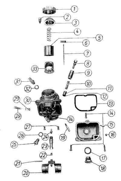

Ich habe mich nochmal kurz mit dem Thema Vergaser beschäftigt - also der alte BVF musste raus, weil der Schieber hoffnungslos festgefressen war und nur unter Beschädigungen herausgearbeitet werden konnte.
Also hatte ich einen neuen bestellt - ich hab nochmal nachgeschaut - einen 24N2 - nun scheint es da aber 2 Modelle zu geben, die damit gemeint sein könnten - den 24N2-1 und 24N2-2 - welcher der beiden mein eigen ist, kann ich leider nicht sagen - ich hab schonmal eine Düse vermessen - ich glaube es war die Nadeldüse und die hatte 0,65 - was eher auf die Version 24N2-1 schließen lässt. Da ich eine 150er habe, sollte es aber von den Werten her der 24N2-2 sein.
1. Nun ist die große Frage - und hier fehlt mir leider die Erfahrung - wie wirkt sich eine kleinere Bedüsung auf die Motorleistung aus - könnte das die Ursache für die oben beschriebenen Symptome sein?
2. Wo findet man die Hauptdüse bei dem Vergaser - ich habe mal Bildchen aus dem Internet angehängt - ich würde mich über Hinweise freuen.
Vielen Dank und schönen Gruß

Beitragvon ultra80sw » 13. Dezember 2015 23:14
Die 17 ist die Hauptdüse.Hauptdüse zu klein - schlägt Loch in den Kolben.Würde erstmal mit einer zu grossen Düse einfahren.
Gruss,Mig

PS.: Eine Bitte hab ich noch - kann mir jemand noch die anderen Düsenzuordnungen verraten? Danke euch recht herzlich.

Beitragvon Martin H. » 14. Dezember 2015 12:07
Alt68er hat geschrieben:
Warum schaust Du denn nicht einfach unter dem Link nach, den ich weiter oben schon postete? Da sind auch Sprengbilder der Vergaser.
http://www.miraculis.de/aw/mz/text/es150b/9.gif (24 N 1-1) aus der Bedienungsanleitung ES 125/150
oder
http://www.miraculis.de/aw/mz/text/etz150e/411.gif (24 N 2-1) aus der ET-Liste der ETZ 125/150
(Was genau was ist steht dort jeweils genau aufgelistet!).

PS.: Ich hatte es ja schon oben mal angesprochen - kennt sich jemand mit dieser Vergaser-Verwirrung aus: "24N2-" (Replika), "24N2-1", "24N2-2" ? Bei dem REplika-Vergaser stand dabei für ES/TS 125/150 - -aber haben die 125er und 150er unterschiedliche Bedüsung?

Beitragvon Alt68er » 14. Dezember 2015 18:51
So, bin grad in dr Werkstatt, ...
.. und stark verwirrt! HAb den alten und den neuen Vergaser nebeneinander liegen. Der Originale BFV hat eine Hauptdüse von 90 (mit der Düsenlehre gemessen) - das sollte passen für den 24N1-1 sind 92 angegeben. Der neue 24N2- - Vergaser hat eine Hauptdüse von 65 drin. Das ist doch viel zu klein!
Aber nun kommt das große Fragezeichen - aber das ist meiner Unerfahrenheit geschuldet: Die Nadeldüse ist doch optisch viel größer als die Hauptdüse - Aber sie sollte doch kleiner sein (65) - Nur, dass ich an der richtigen Stelle messe - Die Nadeldüse sollte doch dieses Röhrchen sein, an dem die Hauptdüse befestigt ist, oder? Ich sehe - ganz oben drin (Richtung Schieber) ist noch ne Düse oder so etwas eingepasst. Ist das vielleicht die Hauptdüse?
Fotos leider grad nicht möglich.
Danke für Eure Antworten!
Chris
edit: Auch die Startdüse war zu klein 65 stat 75 hmm

Re: ES 150 nimmt kein Gas an
Beitragvon Lorchen » 14. Dezember 2015 19:23
Die Hauptdüse ist bei der 150er nach eigener Erfahrung mindestens eine 95er. Du hast eine 1968er ES. Wenn die noch den niedriger verdichtenden Kopf mit 8,5 : 1 hat, dann kann eine 92er Hauptdüse ausreichend sein.
Die Nadeldüse ist natürlich viel größer als die Hauptdüse. Der Querschnitt der Nadeldüse wird verkleinert, indem die Teillastnadel da eintaucht. Im Normalbetriebe, also im Teillastbereich, begrenzt die Nadeldüse mit der eingetauchten Nadel noch den Spritdurchgang. Erst im Vollastbereich, wenn der Schieber ganz geöffnet und die Nadel weit herausgezogen ist, ist die Hauptdüse das begrenzende Element.

Beitragvon Alt68er » 14. Dezember 2015 19:31
Danke Lorchen - wir bauen das Ding dann mal wieder zusammen, tauschen die Düsen und schauen mal ob es einen Effekt hat. Als nächstes bohren wir dann die 65er Hauptdüse auf und versuchen ne 120er draus zu machen.
GRuß Chris

Beitragvon Lorchen » 14. Dezember 2015 19:40
Alt68er hat geschrieben:Als nächstes bohren wir dann die 65er Hauptdüse auf und versuchen ne 120er draus zu machen.
:shock: :shock: :shock: Mit welchem Ziel? Die ES 250/2 hat eine 120er Hauptdüse. Bevor hier nicht jede Nebenluftquelle (und dazu zähle ich hier auch die Kurbelwellendichtringe) ausgeschlossen werden kann, hat die Fummelei am Vergaser keinen Sinn. Viel hilft nicht viel. Viel Sprit hilft nicht automatisch und auch nicht viel Luft. Das ist alles aufeinander abgestimmt, vom Luftfilter bis zum Auspuffende.

Beitragvon Lorchen » 14. Dezember 2015 19:50
Also nochmal zu Verdeutlichung: Die Hauptdüse wirkt nur bei Vollgas und nahe davor. Bei Halbgas könntest Du auch ganz ohne Hauptdüse fahren. Meine (recht gut gehende :twisted: ) ETS 150 mit Verdichtung 10 : 1 braucht eine Hauptdüse 100, um noch klingelfrei zu laufen.

Beitragvon Alt68er » 17. Dezember 2015 00:16
Hallo zusammen - Problem gelöst - es war die falsche Bedüsung des Vergasers. Wir haben die 65er-Düse auf 100 aufgebohrt und eingesetzt. Und dann bin ich das allererste mal auf meiner MZ gefahren! Wunderbar!
