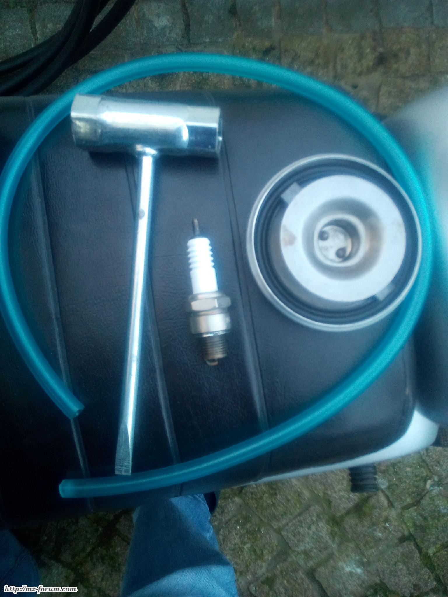

Wenn nicht, helfen ein paar Tropfen Benzin durch die Zylinderöffnung!
30482
Wie liesse sich der Zugriff auf dieses "Bordwerkzeug" vermeiden?
