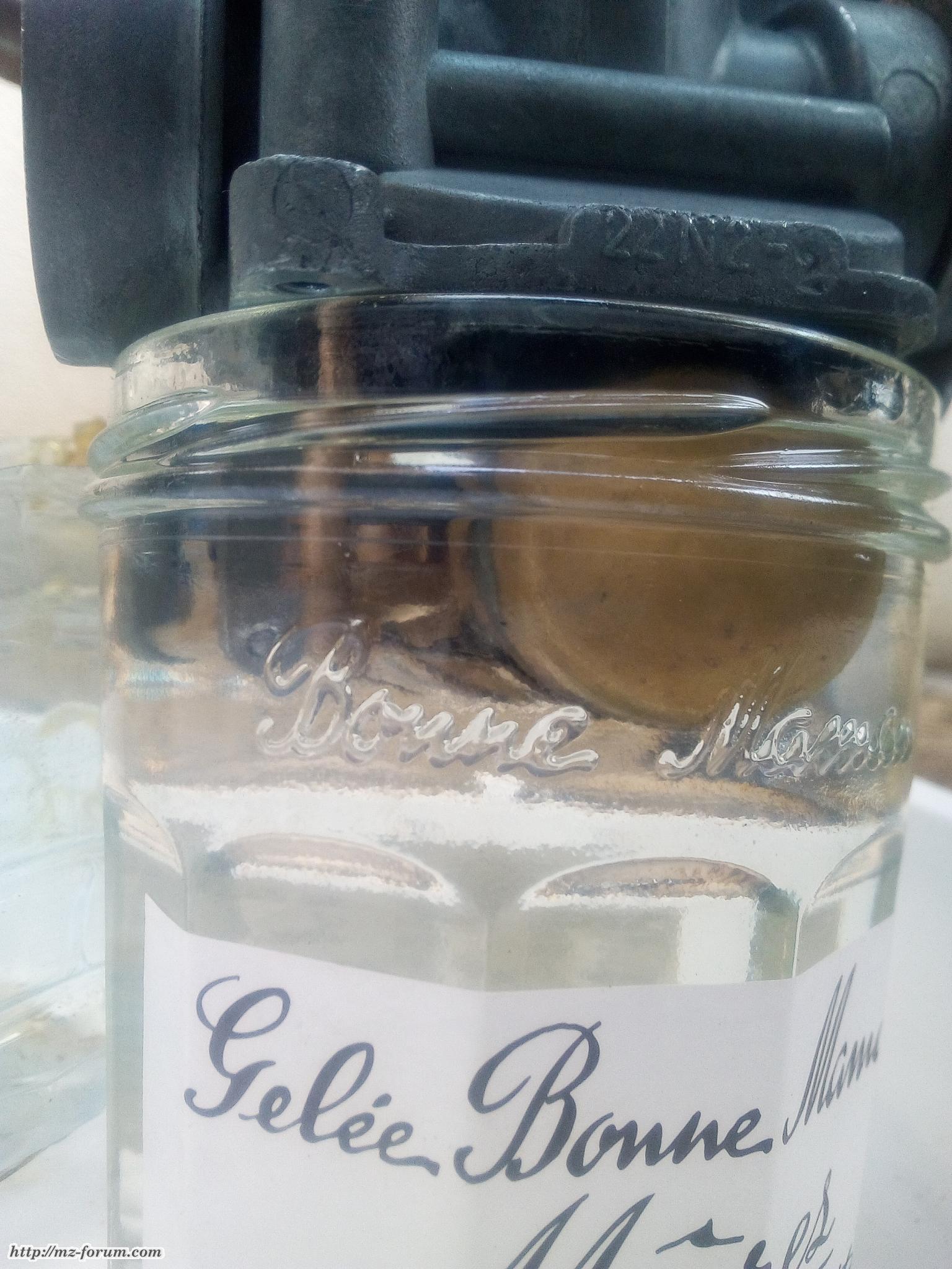

Beitragvon samyb » 9. Februar 2019 12:16
eigel hat geschrieben:Ein Trichter mit Papierfilter. Ist euer Benzin so dreckig ?
Naja, von wegen Marmelade! :mrgreen:

Beitragvon samyb » 12. Februar 2019 10:55
Dass kaum zu wahrnehmendes Dreck im Vergaser einem das Leben versauen kann, habe ich heute bestätigt bekommen.
Anspringen war nur bedingt mit ein paar Tropfen Benzin im Zündkerzenloch möglich und ich musste den Leerlauf bei 2000 U/min forcieren, bis nach weinigen Sekunden der Motor nicht weiter wollte.
Hab dann die Leerlaufdüse herausgeschraubt und stellte fest, dass sie verstopft war!
Eine neue musste sicherheitshalber her und nun springt der Motor sauber und läuft ordentlich mit dem Leerlauf bei 1000 U/min.
