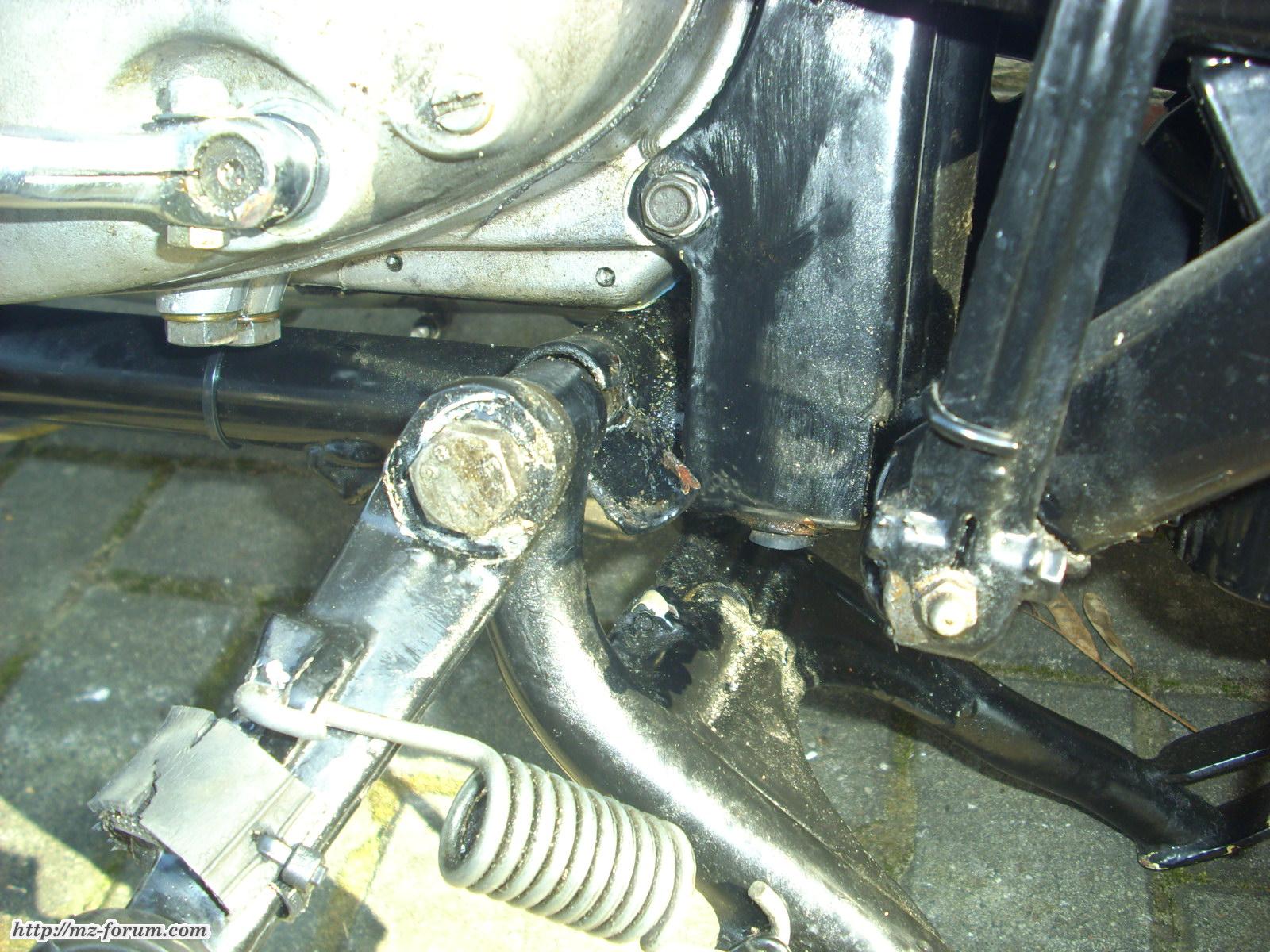

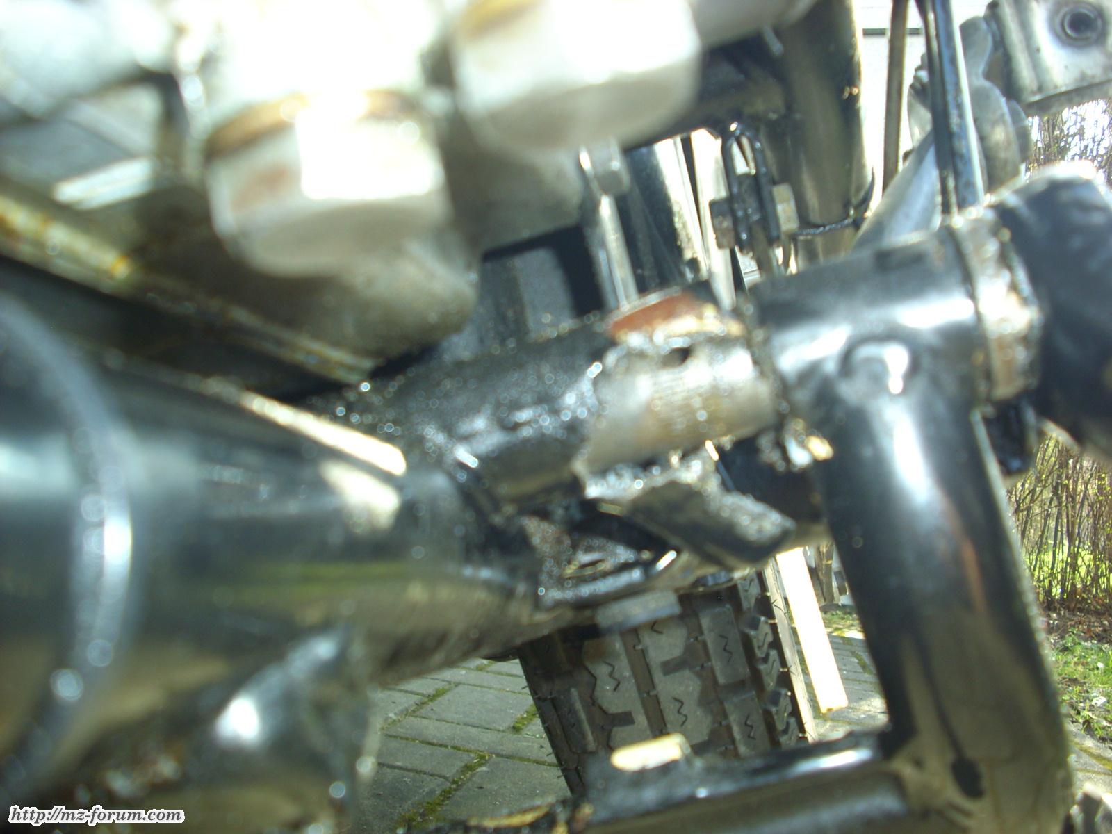

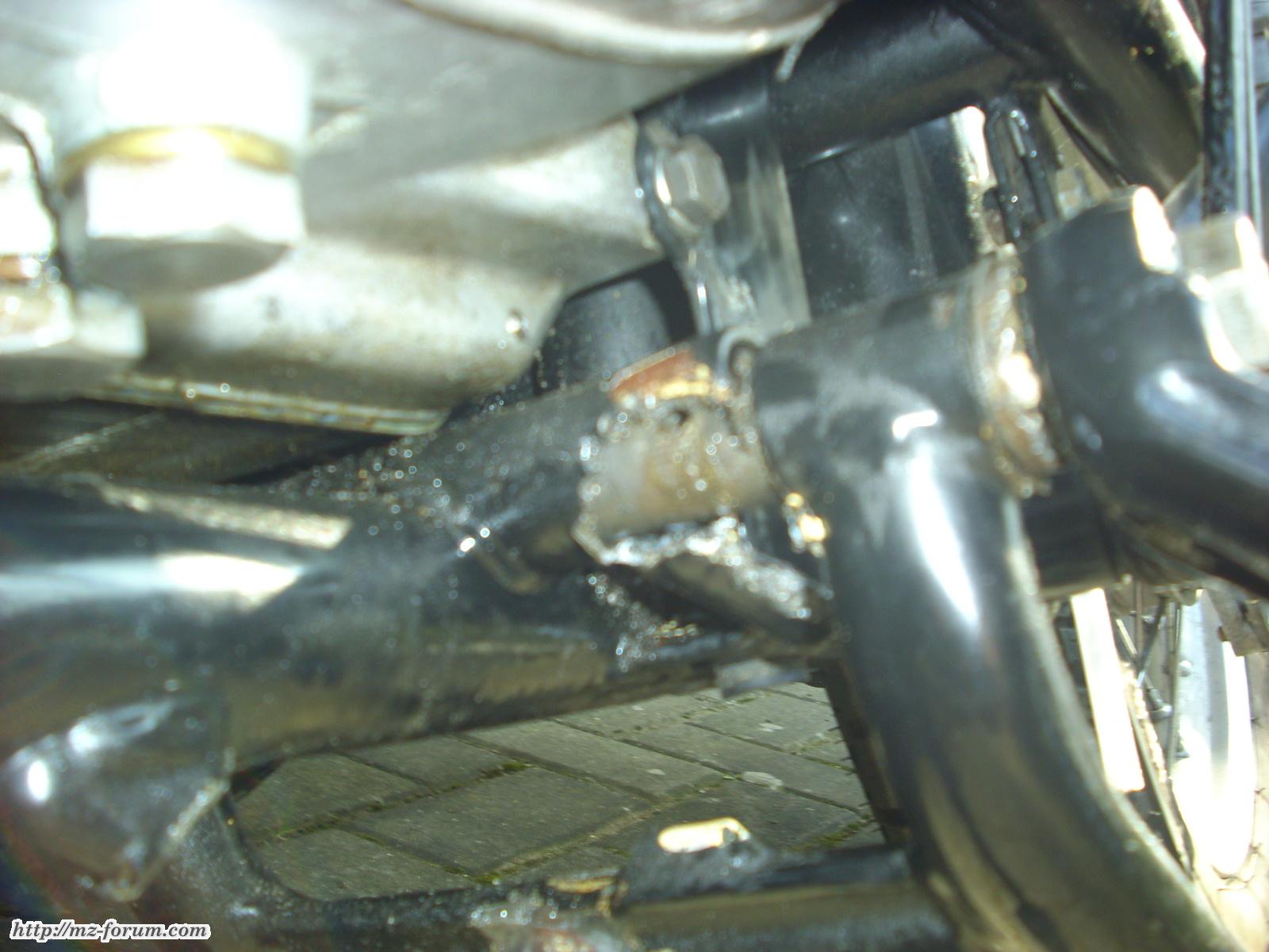

habe ein Problem mit meiner linken vorderen Fußraste.
Bei mir schlägt der Kicker an die Fußraste. Da eine Art Prallgummi an der Fußraste war, dachte ich es wäre normal.
Jetzt ist die Aufnahme am Rahmen weggebrochen. Hoffe es ist auf den Bildern zu erkennen.
Meine Fragen:
Gibt es andere Arten von Fußrasten wo der Kicker nicht mehr gegenschlägt?
Lässt sich eine neue Buchse verschweißen ohne den Motor rauszunehmen oder gibt es Alternativen zum Schweißen?

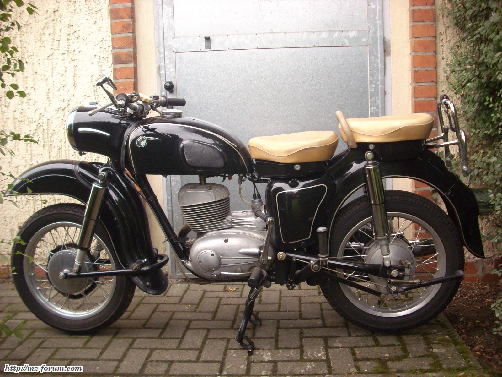

Mach bitte mal ein Foto wo auch der Kickstarter zu sehen ist, kann sein das der falsche montiert ist.
totti3000 hat geschrieben: Da eine Art Prallgummi an der Fussraste war, dachte ich es wäre normal.
Wenn ein Stück Reifen mit Kabelbindern an der Raste festgetüdelt ist kann das nicht normal sein.
Ich würde das Schweissen und sauber beiarbeiten.

totti hat geschrieben:Jetzt ist die Aufnahme am Rahmen weggebrochen. Hoffe es ist auf den Bildern zu erkennen.
Lässt sich eine neue Buchse verschweissen ohne den Motor rauszunehmen oder gibt es Alternativen zum Schweissen?
Da wirst Du um eine Motordemontage nicht drumrumkommen und ein komplettes Rohr einschweißen müssen . Alles andere
wäre nur eine Notlösung . Man kann es natürlich wieder zusammenschweißen , aber wie lange das dann hält... :nixweiss:

Der Kickstarterhebel schlägt durchaus an der Fußraste an. Daher gab es damals auch die Gummihüllen über dem Hebel.
Allerdings sollte man nicht außer acht lassen,das das Rohr der Rastenaufnahme an der Stelle des Kerbstiftes eh schon recht stark belastet wird.
Jedesmal beim starten durch den Anschlag des Kickstarters und auch beim auf- und abbocken,da die Feder des Haupständers ja an der Fußraste angebracht ist. :wink:
Hat den die Fußraste schon vor dem Rohrbruch längere Zeit sich nach vorn und hinten bewegt wenn das Mopped auf- oder abgebockt wurde? Das ist schonmal ein Indiz für eine ausgeschlagene Bohrung im Rahmenrohr.

Schumi1 hat geschrieben:Der Kickstarterhebel schlägt durchaus an der Fußraste an. Daher gab es damals auch die Gummihüllen über dem Hebel.
Jetzt im Nachhinein würde ich sagen ja. Ein wenig hat sich die Raste bewegt.
War auch kein Kerbstift drin sondern eine 6er Schraube. Da war dies wohl schon ausgeschlagen.

Das ganze Rohr muß nicht unbedingt getauscht werden. Bruchstelle putzen und verschweißen, inkl der Bohrung. Verschleifen und eine Verstärkungshülse drehen / darüberschieben. Dieses ebenfalls verschweißen und die Bohrung neu setzen.

Die Reparatur an Totti´s Maschine wurde folgendermaßen ausgeführt : Nach Begutachtung des Rahmens bzw. Schadens war festzustellen das der Rahmen Bj.65 schon die neue geklemmte Rastenaufnahme aufwies. Vorteil dieser letzten konstruktiven Ausführung ist das sich die Rastenrohre bei Überbelastung eben drehen können und nicht der Stift /Bolzen abschert bzw das Rohr bricht.
Nur hatte bei der Montage nach der Restauration jemand anstatt der Schellen Bohrungen in die Rastenhalterohre gesetzt und das ganze dann mit M 6er Schrauben durch das geschlitzte Rahmenrohr gesichert. Deswegen ist durch die Belastung in Drehrichtung (durch Kickeranschlag und Ständerfeder) am offenen Schlitz/Rohr ein Teil dessen weggebrochen. Die Rohrhälfte wurde nachgebessert und wieder angeschweißt. Da keine originalen Schellen vorhanden waren habe ich mit Schlauchschellen für Druckluftschläuche experimentiert, diese konnten aber nicht genug Klemmdruck aufbauen. Letztendlich habe ich Rastenschellen von der 150er TS genommen und etwas aufgefeilt so das diese passten. Die Rastenhalterohre dieser späteren geklemmten Ausführung haben eine Rändelung auf dem Schaft die ein einfaches Verdrehen verhindern soll. Zur zusätzlichen Stabilisierung der beiden Rohre besonders beim Aufbocken habe ich in die Rohre am inneren Ende ein M12 Gewinde geschnitten um beide mit einem M12 er Bolzen zu verbinden. Der Federring dazwischen gibt den Abstand nach dem Zusammenschrauben vor, so das der Ständer sich leicht und ohne viel Spiel bewegen lässt.
Einen Ersatzteilkatalog in dem beide Ausführungen der Fußrastenbefestigung abgebildet sind gibt es im übrigen.
Feuereisen
Re: ES 250/1 Fußrasten / Rahmen Schweißarbeiten
Beitragvon totti3000 » 3. August 2014 16:35
Feuereisen hat geschrieben:Die Reparatur an Totti´s Maschine wurde folgendermaßen ausgeführt : Nach Begutachtung des Rahmens bzw. Schadens war festzustellen das der Rahmen Bj.65 schon die neue geklemmte Rastenaufnahme aufwies. Vorteil dieser letzten konstruktiven Ausführung ist das sich die Rastenrohre bei Überbelastung eben drehen können und nicht der Stift /Bolzen abschert bzw das Rohr bricht.
Sieht sehr gut aus,
Großen Dank an Feuereisen

Hat zwar nichts mit der Reparatur zu tun ( :zustimm: :zustimm: :zustimm: :respekt: :idea: ) , aber ich kenne die Rastenhalter mit geschlagener Verzahnung nur mit außenliegendem Innengewinde um die Rasten mit Schrauben zu befestigen . Haben die vom Totti einen
festen Stehbolzen oder einen selbstgebastelten ? Festen Bolzen hatten doch nur die Vorgänger mit angepunkteter Rastscheibe .
Beitragvon Feuereisen » 5. August 2014 01:19
Das sind schon die Rastenhalter mit Innengewinde und Schraube für die Rasten, nur das Gewinde in der Mitte um die beiden Rastenhalter miteinander zu verschrauben ist auf meinem Mist gewachsen... :wink:
Feuereisen
Beitragvon luckyluke2 » 5. August 2014 05:58
Danke Basti , war nur etwas irritiert , ist aber bei der Rundlampe nichts neues mehr . :biggrin:
