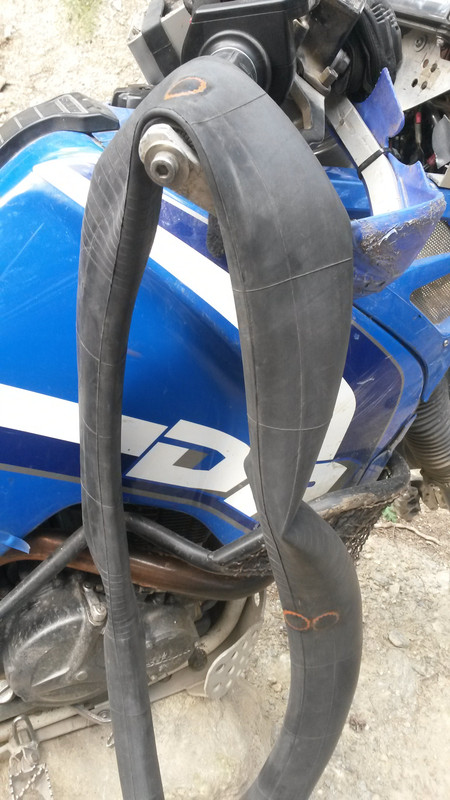

Für den Offroad- Bereich gibt es Schläuche bis ca. 4mm Wandstärke. Hatte mir neulich mal einen fürs 18-er Hinterrad bestellt, Gewicht ist schon recht beachtlich, die sollen aber sehr, sehr haltbar und robust sein.

Beitragvon Dreizehn » 24. Oktober 2019 22:04
Bei 4mm Wandstärke kann man den Schlauch ja fast schon ohne Reifen drüber fahren...

Beitragvon Aynchel » 8. November 2019 15:23
Rico hat geschrieben:Möglicherweise sind die Vee Rubber Schläuche aus Butyl und halten deswegen so gut die Luft.......
so ist es
die syntetischen Schläuche halten den Druck besser
aber da lösen sich die Schlauchflicken gerne ab
ich setze meist Heidenau oder Michelin ein
