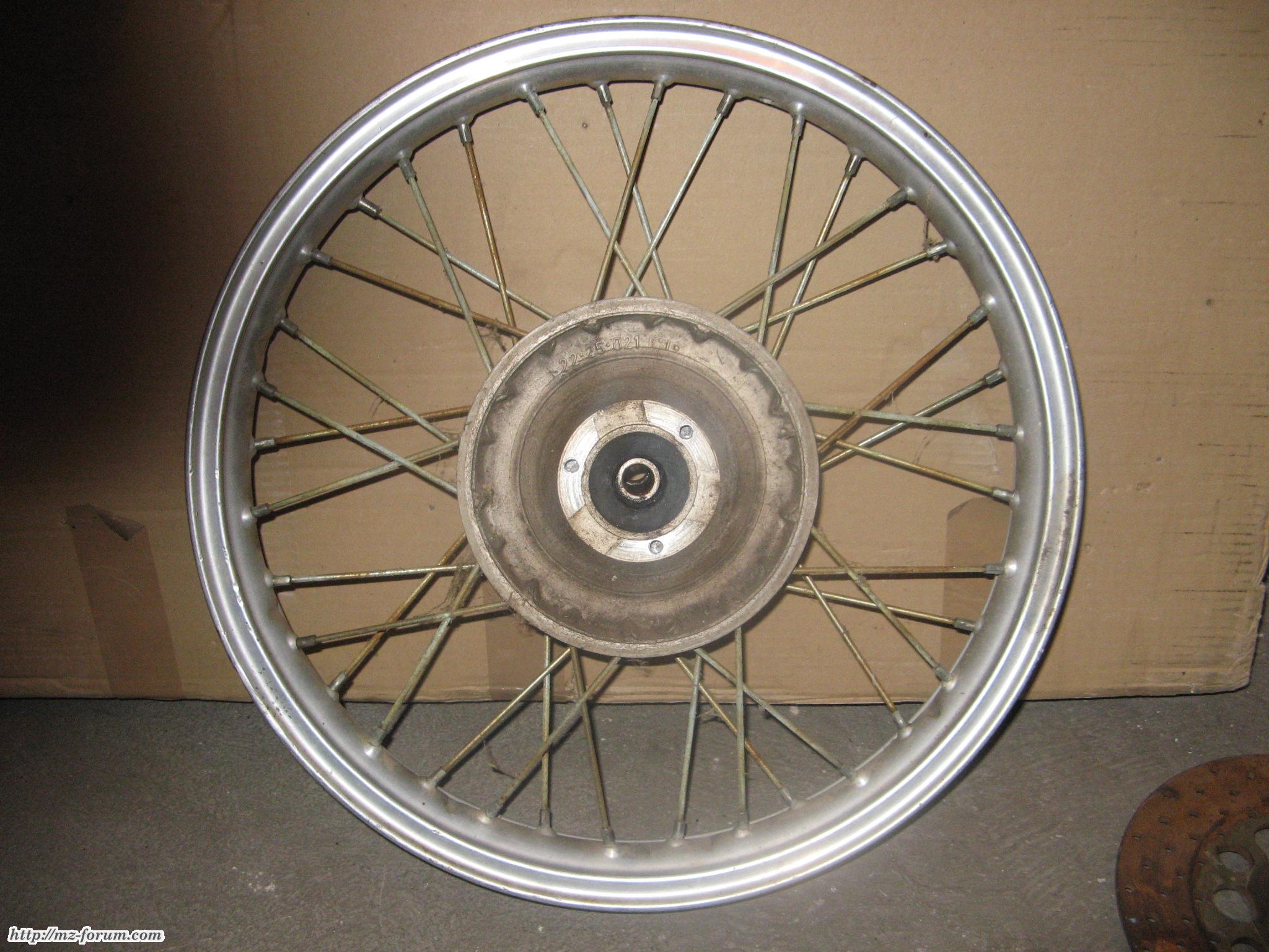

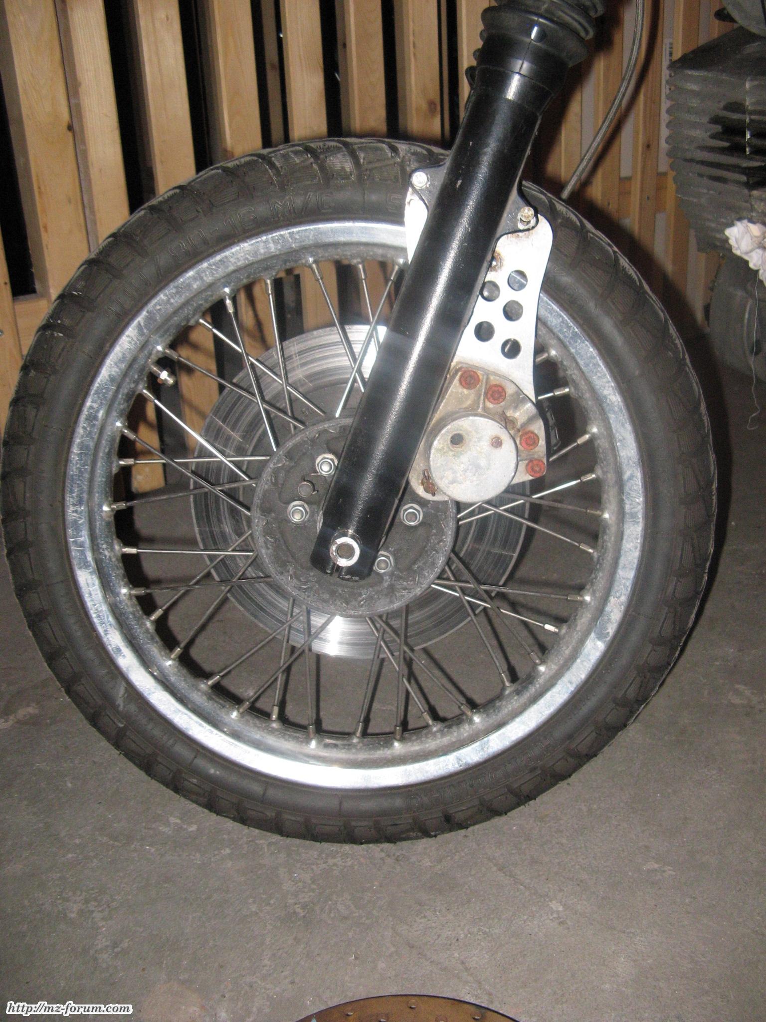

Das Rad, noch komplett:
19126191271912819129

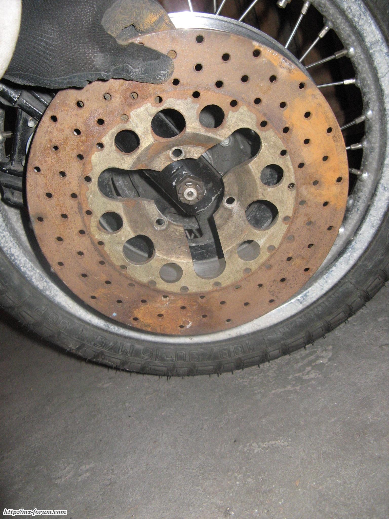

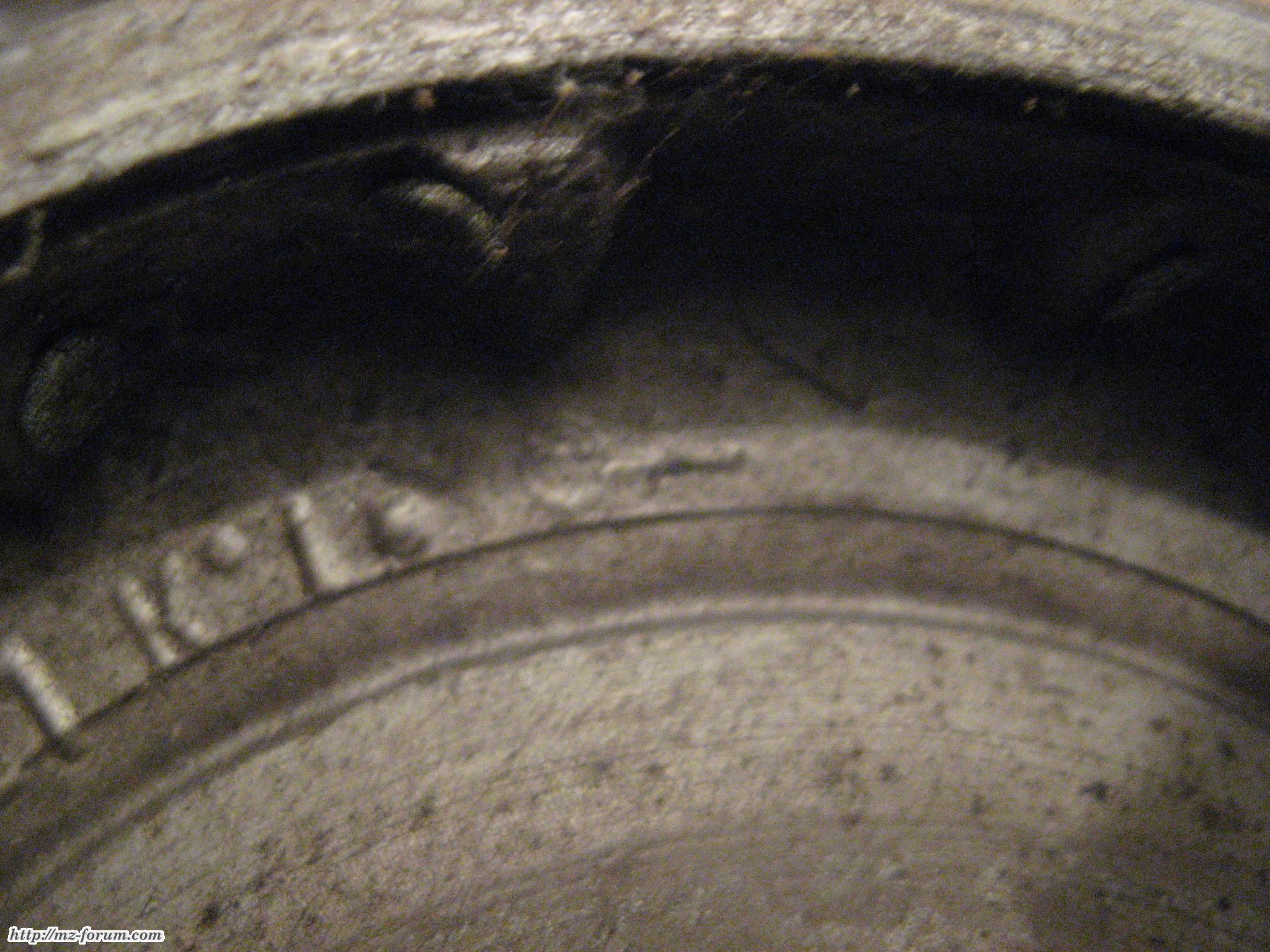

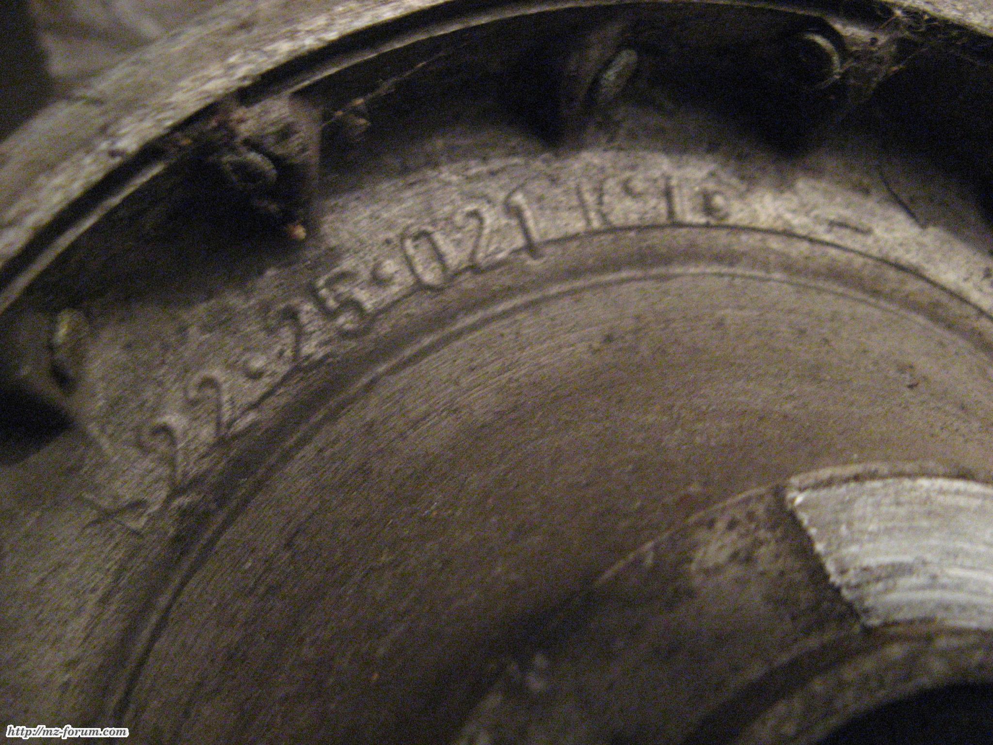

Im letzten Bild sah man schon was... ich sah das auch erst auf dem Fotoapparat! Also fix die beiden Scheiben abgebaut:
19130191311913219133
Na sowas? Diese Art von Teilenummern-Kodierung kommt mir so bekannt vor? Und dann noch das letzte Symbol? Radkörper Hinterrad TS250 und TS250/1, offenbar...

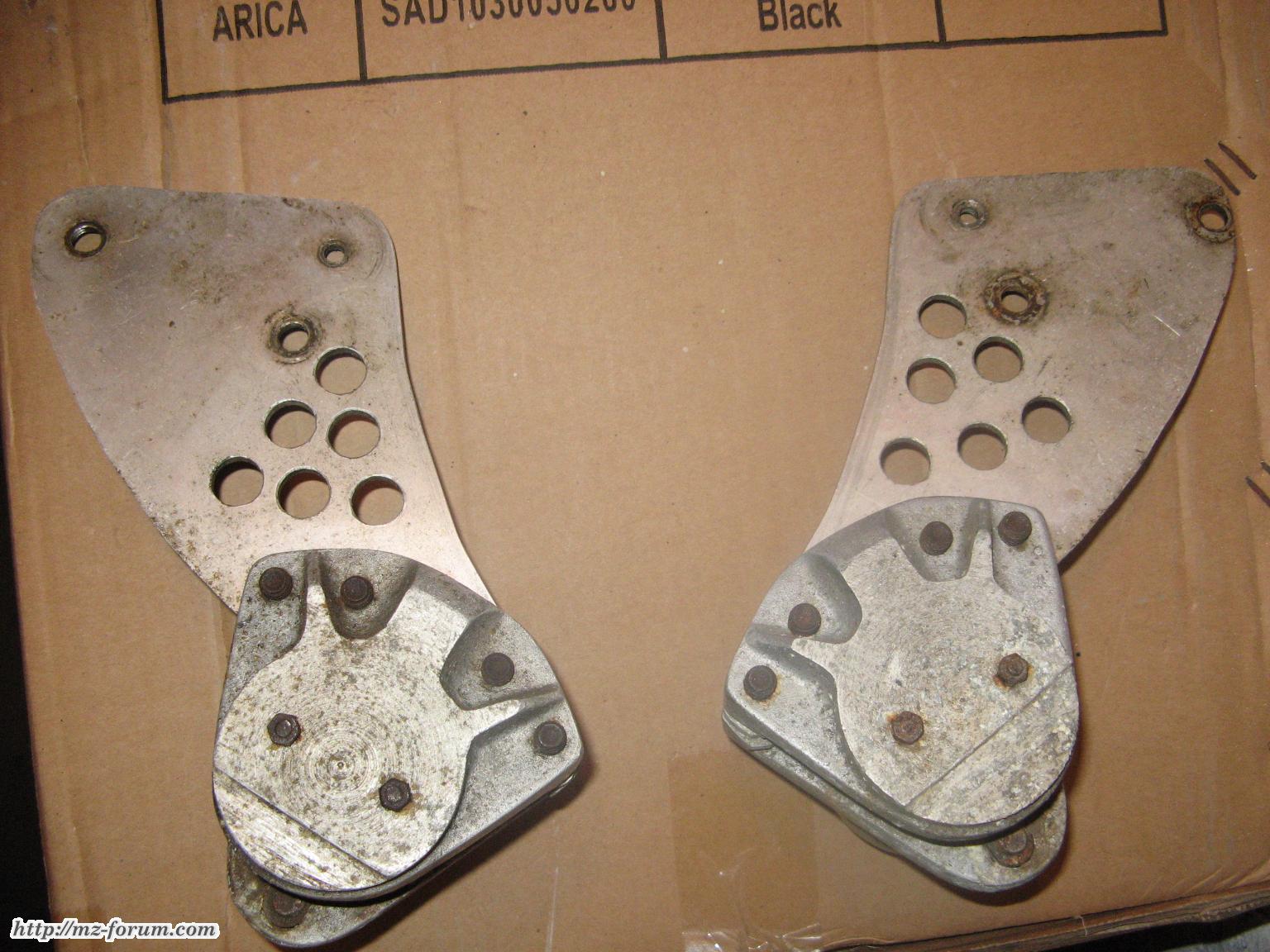

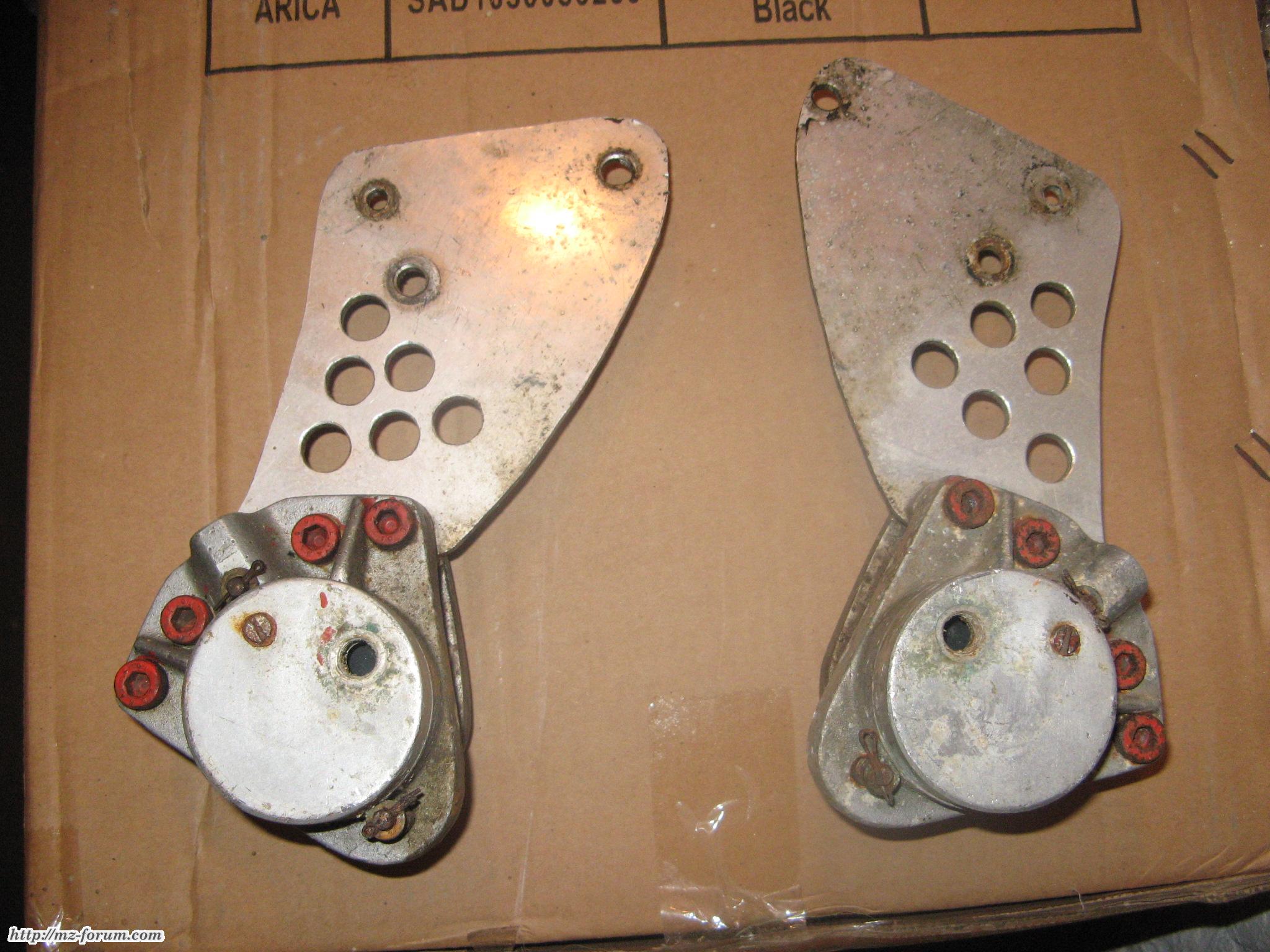

Hier die beiden Sättel:
19134191411913519136
Naja, reichlich zugeschmockt. Die Sättel haben jeweils nur einen Kolben, der zweite Belag ist fest. "Interessant" finde ich die "Kolbenrückholfeder"?!?!

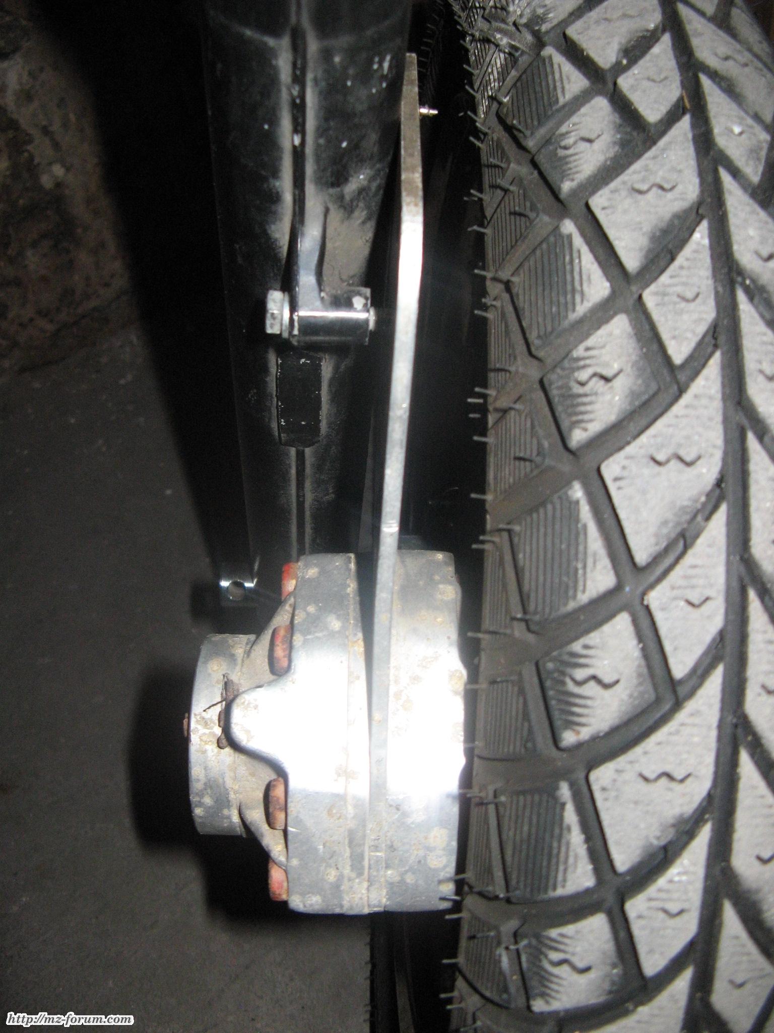

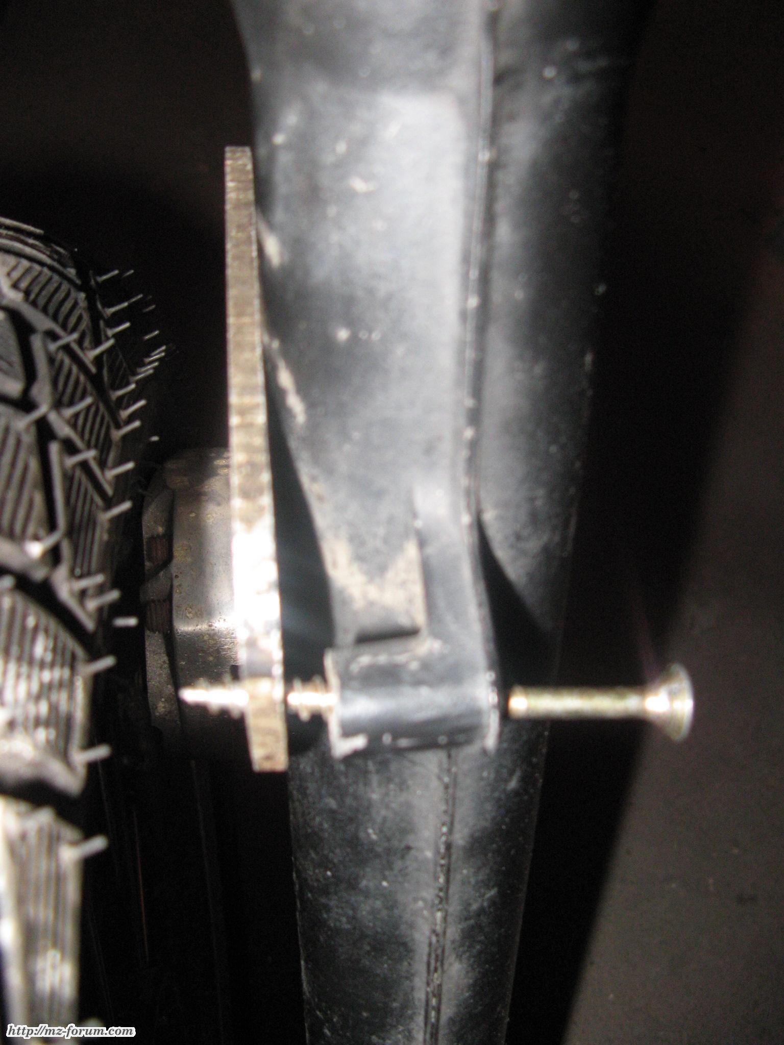

Mal schnell drangehalten:
19137191381913919140
Der Abstand zur Schutzblechbefestigung müsste mit einer Distanz überbrückt werden. Ich probierte erstmal diese Bohrungen aus, aber so passt das jedenfalls nicht.
Und nochmal anders:
191421914319144
Na aber hallo! Wenn das mal nicht passt? Die Beläge sollten hier so ziemlich genau auf der Scheibe laufen... spricht schon irgendwie dafür, dass das für SO EINE Gabel gebaut wurde und auch DORT angeschlagen werden sollte. Dass das nicht toll ist, wurde ja schon besprochen. Vielleicht gab es ja aber (siehe Distanz) auch noch eine Art Gabelstabi an selbiger Stelle?

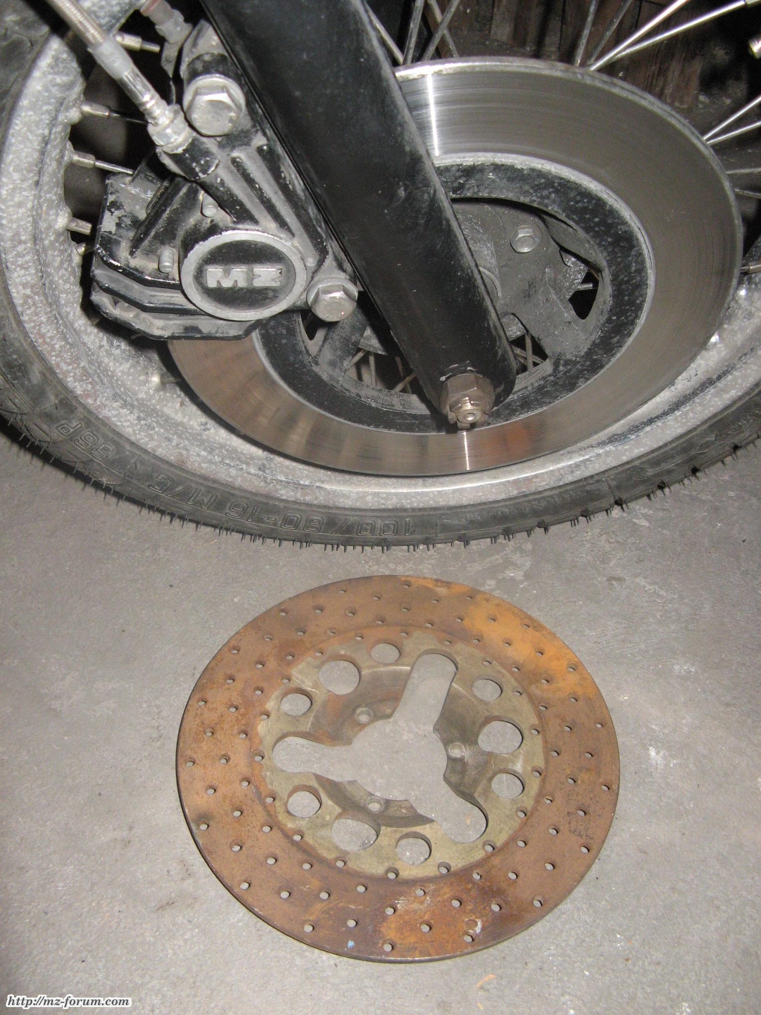

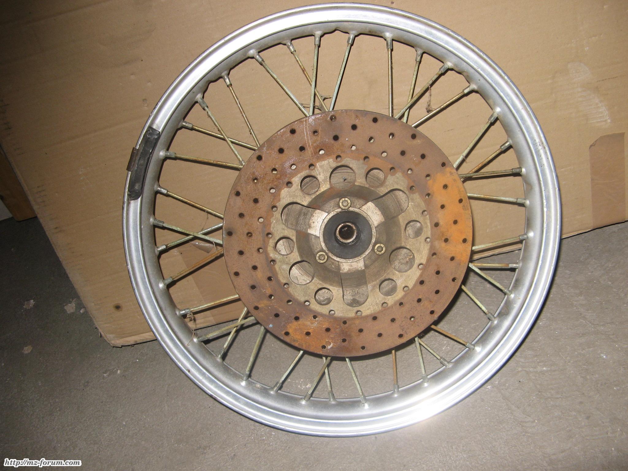

Hier nochmal die Scheibe im Vergleich zur MZ-Scheibe:
1914519146
Von der Größe her passt das sehr gut, kommt auf den Bildern so gut nicht rüber. So einen großen Messschieber habe ich nicht... egal.
Tja und nun? Keine Ahnung. Ich nehme an, dass das Ganze nach dem Prinzip der Pendelsattelbremse oder auch Kippsattelbremse funktioniern sollte. Sowas gab es wohl mal bei BMW, allerdings sind die Sättel dort auf einer Achse gelagert, um die sie pendeln oder kippen können. Diese Aufgabe (inkl. Rückstellfunktion) sollten hier wohl die Alu-Ausleger übernehmen... anders kann ich mir 2 feste Scheiben und 2 "feste" Sättel mit jeweils nur einem Kolben nicht erklären. Im H.W.Bönsch "Einführung in die Motorradtechnik" ist das auf 2 von 200 Seiten mal kurz angerissen. Er schreibt, dass die Pendelsattelbremse ein Exot ist, sich bei BMW aber dennoch bewährt habe. Nun, durchgesetzt hat sich das ja offenbar nicht und der Herr Bönsch ist wohl auch nicht ganz unparteiisch, wenn es um BMW geht. Ich finde es zumindestens sehr interessant. Ein begnadeter Guzzi-Schrauber, dem ich davon erzählte, erinnerte sich und meinte, ich würde anders darüber denken, wenn ich mich bei 100 Sachen das erste Mal auf die Fresse lege, wenn dort irgendwas verkantet... und solle froh über die MZ-Bremse sein, die teilweise besser als die an den alten Guzzis wäre.
Die Deckel auf den Sätteln sind Drehteile - ich vermute, man hat die nachgebaut oder umgearbeitet um einen Marken-Schriftzug zu verbergen. Die Beläge findet man heute noch in ähnlicher (evtl. gleicher?) Form bei älteren Japanern der 300-400ccm Klasse... ich hab schon ein paar Mal eher unambitioniert gesucht - jemand, der in den 70ern/80ern Suzuki & Co. gefahren ist, hat da vielleicht bessere Karten. Suzuki GT 250 oder sowas in der Art... naja...

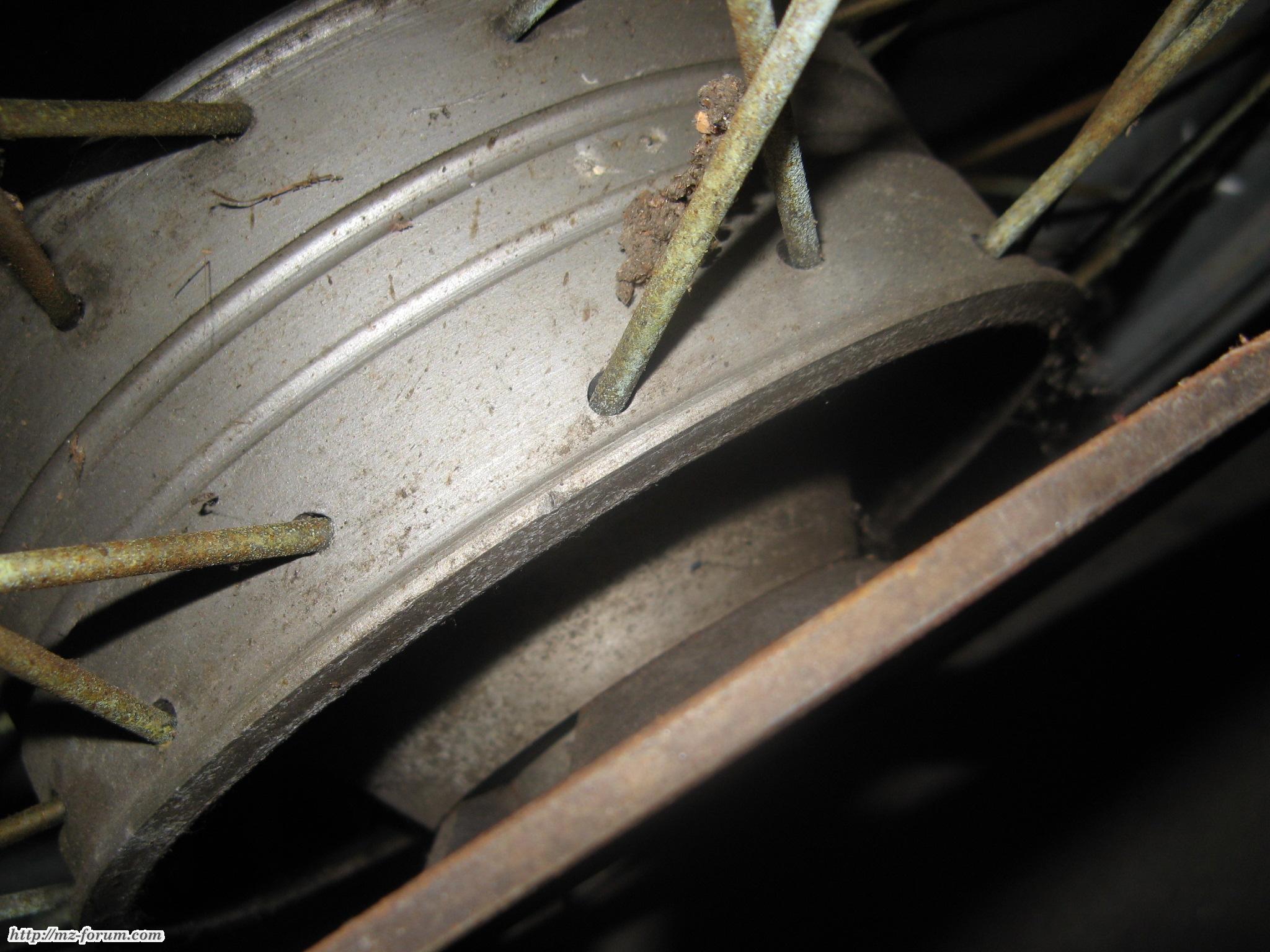

So. Was soll ich noch sagen? Speichenlänge ist 143mm bei Hochschulter-Felge Weinmann 2.15x18. Alles zusammen - also Rad, beide Scheiben, beide Sättel - ist doch ziiiiemlich schwer. Das ist dann schonmal der erste Kritikpunkt. Was ein Prüfer dazu sagen würde? Ich glaube, ich will es gar nicht wissen...

Wenn man die Sättel nochmal hinbekommt bzw Ersatz dafür zu beschaffen ist würde ich die Bremse glatt verbauen.
Re: Doppelscheibenbremse // DDR-Eigenbau
Beitragvon Paule56 » 30. Januar 2013 19:49
Bockmist geschossen?
Sättel mit nur einem Kolben müssen "schwimmend" gelagert sein, damit sich die Klötze beidseitig anlegen

Paule, genau das - denke ich - soll der Aluausleger bewerkstelligen. Das Ding wird "auf Abstand" justiert und vom Kolben elastisch (!) an die Scheibe herangezogen. Deswegen wird wohl auch die Rückholfeder notwendig sein - nur die Manschette schafft das wohl nicht.
Und nein, keinen Bockmist geschossen. Ich habe einen Preis gezahlt, den die FELGE! meiner Meinung nach wert ist. Der Rest war "Dreingabe". Ich fand's interessant in vielerlei Hinsicht und wollte es deshalb hier mal zeigen. Dass ich das verbaue, hab ich nicht gesagt...
Ralf, "Schwenksattel", gut es gibt da wohl mehrere, einander überschneidende Begriffe... hab meinen Bönsch nicht hier.

Die Bremssättel sind DDR-Rennsportteile, wahrscheinlich von Hartmut Bischoff (HB).
Es ist die erste Generation Scheibenbremsen die ab Mitte der 70er benutzt wurde. Serienteile gabs damals im Osten ja noch nicht. Die kamen ja erst Anfang der 80er.
Diese Bremsen müssen mit den langen Auslegern nach vorn auf Zug montiert werden.
Und richtig, der Ausleger bewirkt die Rückfederung des "festen" Belags.
Ich hab noch keine von denen gefahren, aber die Bremswirkung soll wohl schlechter sein, als die der späteren Serienbremsen.

Dirk P hat geschrieben:Diese Bremsen müssen mit den langen Auslegern nach vorn auf Zug montiert werden.
Ähhhh... ja. :oops: Jetzt, wo du es sagst... :oops: Tut mir leid, aber ich kann derzeit keine Fotos von der korrekten Stellung liefern, denn das auf den Bildern zu sehende Motorrad wurde gestern zur Gänze zerlegt. Wenn ich's nicht vergesse, dann hole ich das mal nach beim Zusammenbau - der Vollständigkeit halber.

locker ausbremsen.
Ganz so schlimm würde ich das nicht sehen. Diese Bremsen erfordern, ähnlich wie die Duplex-Trommelbremsen, eine sehr genaue Einstellung, damit sie ordentlich funktionieren können. Den HBZ unterm Tank find ich optisch eher schöner als die Urindosen an heutigen Moppeds... :ja:
Wie immer steht und fällt alles mit der Wartung.
Die ganz oben gezeigte Anlage würde ich, schon allein aus Neugier, restaurieren und dann mal ausprobieren. Danach kann man sie immer noch in die Vitrine legen oder einem Museum zur Verfügung stellen.
Ist halt doch was besonderes.
Beitragvon Klaus P. » 31. Januar 2013 19:29
Wie deine Telegabel.
Im 2- V.de sucht die einer.
Beiträge: 12178
Beitragvon 3einhalb » 31. Januar 2013 19:42
Ich fand die Doppelscheibe in meiner damaligen 100 S garnicht soooo schlecht . Für die MZ find ich solch eine monsterschwere Doppelscheibe mit zweifelhafter Wirkung aber völlig indiskutabel . Da würd ich eher jede alte Duplex Trommel vorziehen .
Grüsse , Ralf
3einhalb
Beiträge: 794
Registriert: 9. Januar 2010 19:38
Wohnort: Nordharz
Beitragvon Klaus P. » 31. Januar 2013 19:55
Aber den Enthusiasmus für solche Versuche kann ich schon würdigen.
Beiträge: 12178
Beitragvon 3einhalb » 31. Januar 2013 20:59
Klar . Das waren sicher Schritte in die richtige Richtung damals . An ein Stehzeug würd ich soetwas auch sofort wieder anbauen . Bei ibäh wird grad ein Kuma Magnesiumrad angeboten. Würd ich auch nur für solche Zwecke nutzen wollen .
Gruss , Ralf
3einhalb
Beiträge: 794
Wohnort: Nordharz
Beitragvon Klaus P. » 31. Januar 2013 21:23
Wenns günstig ist, als Schrott verkaufen.
Beiträge: 12178
Beitragvon 3einhalb » 31. Januar 2013 21:27
Das wird sicher teurer als Materialwert . Schätze das hat auch MZ Vergangenheit . Für jemanden der Renner in Vitrinen sammelt sicherlich sehr interessant . Für jemanden der damit fahren möchte zu lebensgefährlich .
