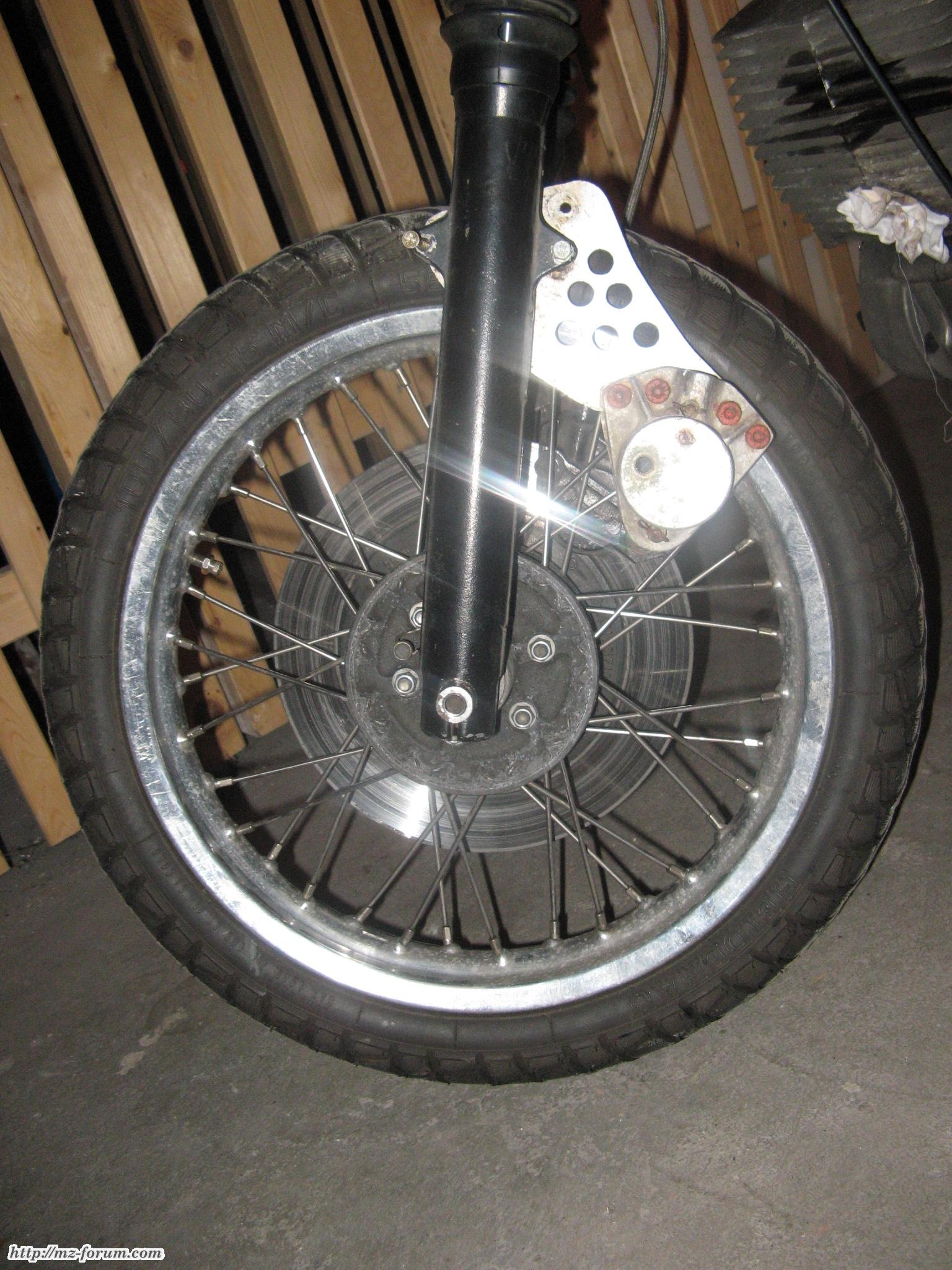

Das Rad, noch komplett:
19126191271912819129

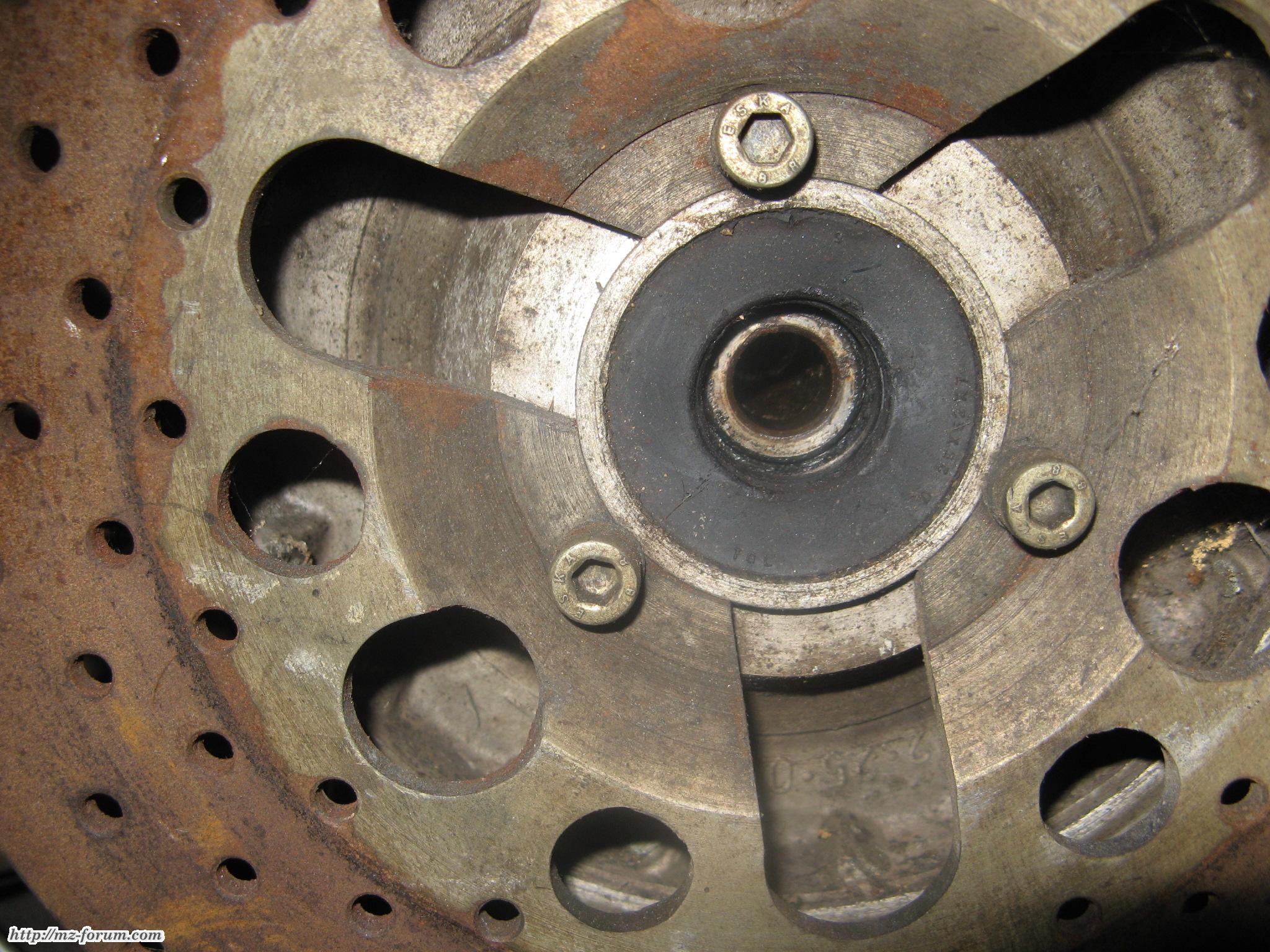

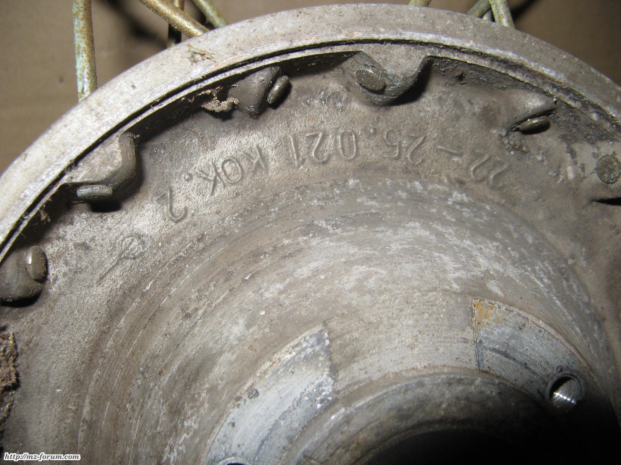

Im letzten Bild sah man schon was... ich sah das auch erst auf dem Fotoapparat! Also fix die beiden Scheiben abgebaut:
19130191311913219133
Na sowas? Diese Art von Teilenummern-Kodierung kommt mir so bekannt vor? Und dann noch das letzte Symbol? Radkörper Hinterrad TS250 und TS250/1, offenbar...

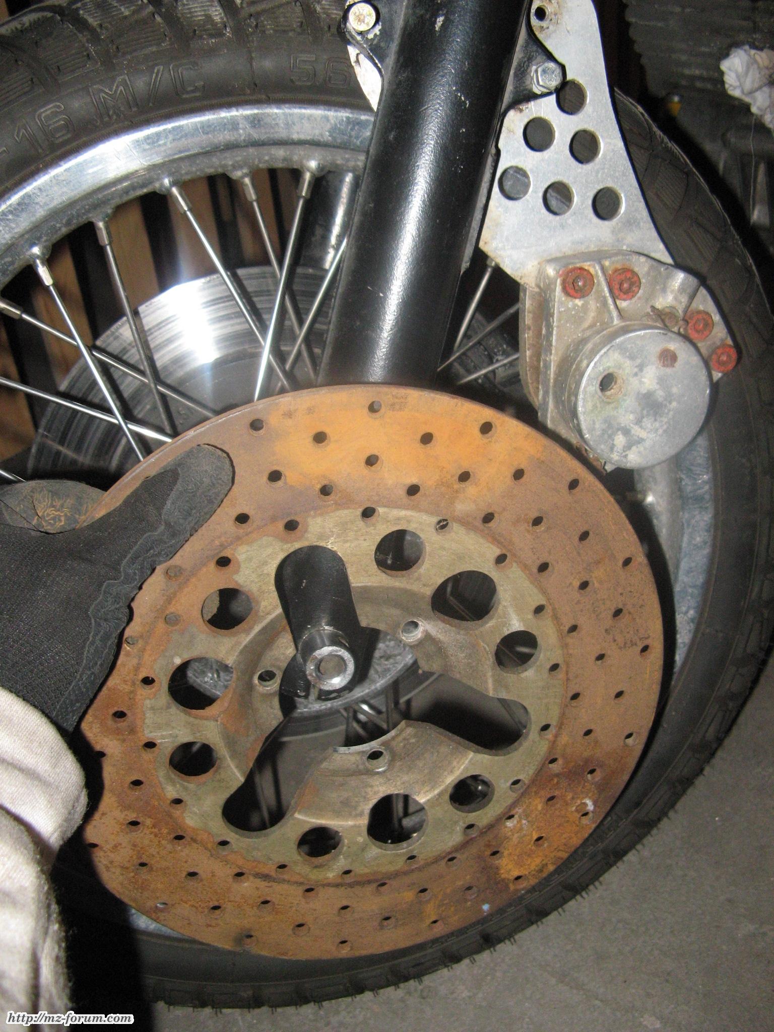

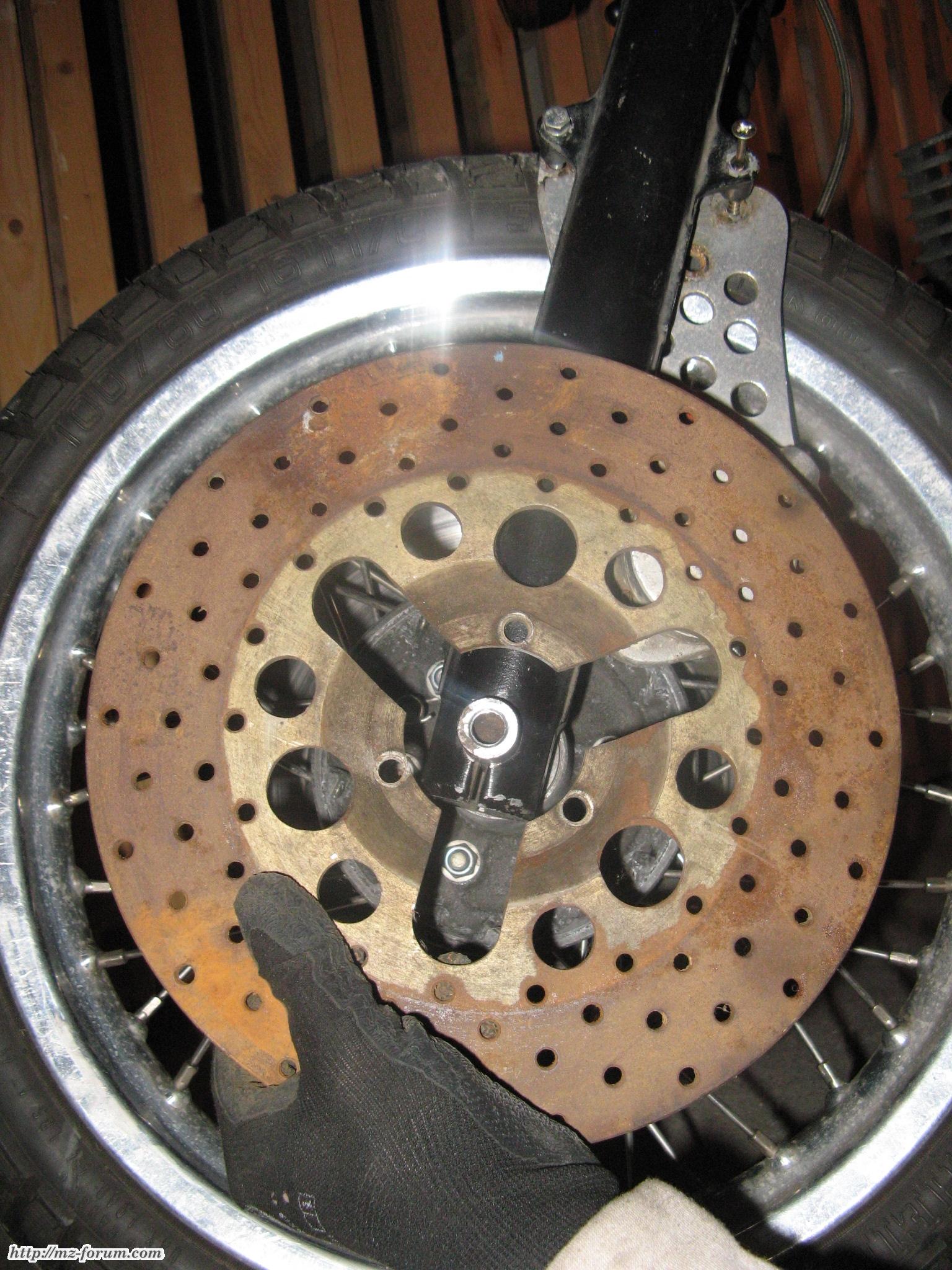

Hier nochmal die Scheibe im Vergleich zur MZ-Scheibe:
1914519146
Von der Größe her passt das sehr gut, kommt auf den Bildern so gut nicht rüber. So einen großen Messschieber habe ich nicht... egal.
Tja und nun? Keine Ahnung. Ich nehme an, dass das Ganze nach dem Prinzip der Pendelsattelbremse oder auch Kippsattelbremse funktioniern sollte. Sowas gab es wohl mal bei BMW, allerdings sind die Sättel dort auf einer Achse gelagert, um die sie pendeln oder kippen können. Diese Aufgabe (inkl. Rückstellfunktion) sollten hier wohl die Alu-Ausleger übernehmen... anders kann ich mir 2 feste Scheiben und 2 "feste" Sättel mit jeweils nur einem Kolben nicht erklären. Im H.W.Bönsch "Einführung in die Motorradtechnik" ist das auf 2 von 200 Seiten mal kurz angerissen. Er schreibt, dass die Pendelsattelbremse ein Exot ist, sich bei BMW aber dennoch bewährt habe. Nun, durchgesetzt hat sich das ja offenbar nicht und der Herr Bönsch ist wohl auch nicht ganz unparteiisch, wenn es um BMW geht. Ich finde es zumindestens sehr interessant. Ein begnadeter Guzzi-Schrauber, dem ich davon erzählte, erinnerte sich und meinte, ich würde anders darüber denken, wenn ich mich bei 100 Sachen das erste Mal auf die Fresse lege, wenn dort irgendwas verkantet... und solle froh über die MZ-Bremse sein, die teilweise besser als die an den alten Guzzis wäre.
Die Deckel auf den Sätteln sind Drehteile - ich vermute, man hat die nachgebaut oder umgearbeitet um einen Marken-Schriftzug zu verbergen. Die Beläge findet man heute noch in ähnlicher (evtl. gleicher?) Form bei älteren Japanern der 300-400ccm Klasse... ich hab schon ein paar Mal eher unambitioniert gesucht - jemand, der in den 70ern/80ern Suzuki & Co. gefahren ist, hat da vielleicht bessere Karten. Suzuki GT 250 oder sowas in der Art... naja...
