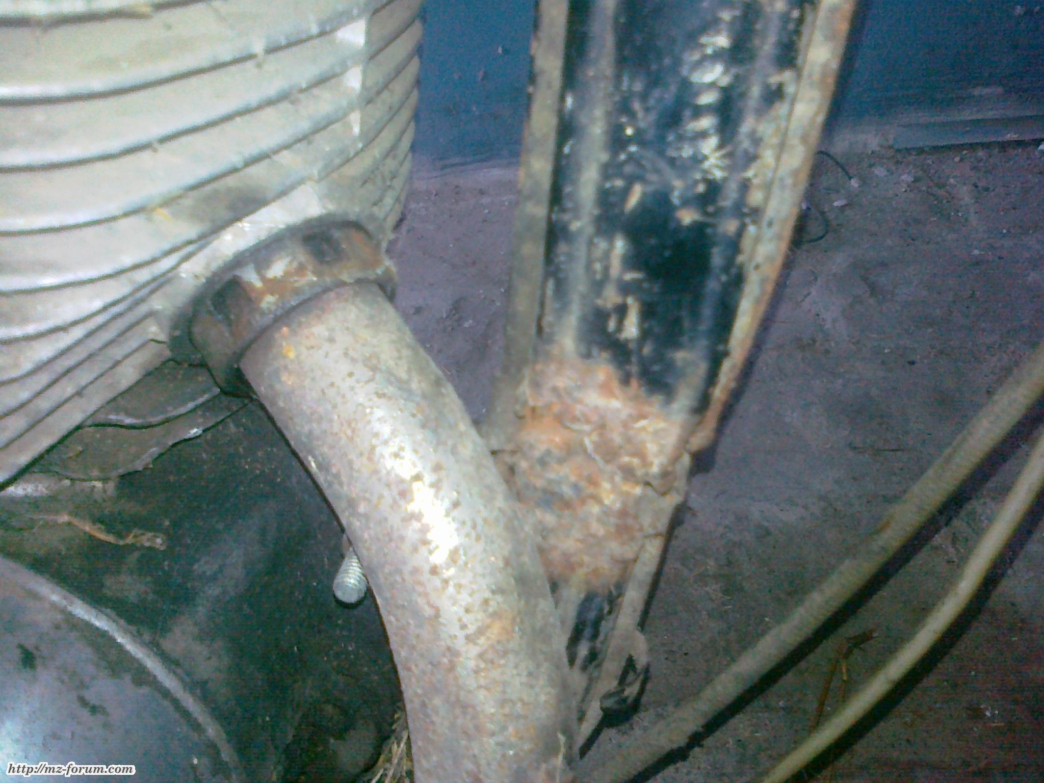

Beitragvon Mopedprofi250 » 3. Februar 2013 14:58
Danke für Eure Tipps und Ratschläge. :)
Leider wurde vorn über der Motoraufhängung bereits geschweisst... Leider viel zu stark, sodass Teile des Rahmens beim schweissen verbrannt sind(weggebraten)!
Schade ist halt einfach, dass es 125er nunmal doch rechts selten gibt und diese mit allen Papieren und den speziellen ETS-Teilen ausgestattet ist... :/

19180
Hier ein Bild des Bruches.

Re: ETS 125 Rahmen
Beitragvon RT Opa » 3. Februar 2013 17:03
ein sehr grausamer anblick
Wäre noch die möglichkeit aus zwei mach eins.
Aber so wie das da aussieht würd ich ansonsten sagen, leider gestorben unter eines Schweißers Hand.

Re: ETS 125 Rahmen
Beitragvon Nordlicht » 3. Februar 2013 17:06
so wie er ist...Schrott......

Beitragvon TS Paul » 3. Februar 2013 17:07
:shock: au wacke..., der Rahmen ist wohl leider Kernschrott. Schade, wenn man bedenkt wie selten die 125er ETS ist.
Eventuell sollte man in dem Fall tatsächlich einen ES Rahmen professionell umarbeiten lassen :zisch: .
Ich würde mal bei einem Karosseriebauer vorspechen.

Re: ETS 125 Rahmen
Beitragvon michi89 » 3. Februar 2013 17:10
RT Opa hat geschrieben:ein sehr grausamer anblick
Denkst du, dass das hällt, wenn man da ein Stück eines anderen Rahmens einschweißt? Vorrausgesetzt, dass wir ordentlich gemacht und nicht so wie jetzt?

Re: ETS 125 Rahmen
Beitragvon RT Opa » 3. Februar 2013 17:13
Ich lese hier immer 125 er ETS Rahmen.
Nun stellt sich mir die Frage drückt ihr euch nur so aus, oder gab es zum 150er da echt unterschiede??
Ich frag mich das Echt, also könnt ihr gern lachen, :biggrin:
Und JA ich glaub das dies halten könnte, wenn es ein Profi einschweißt

Re: ETS 125 Rahmen
Beitragvon luckyluke2 » 3. Februar 2013 17:15
TS Paul hat geschrieben::shock: au wacke..., der Rahmen ist wohl leider Kernschrott. Schade, wenn man bedenkt wie selten die 125er ETS ist.
Grüße, Paul
Vor vielen , vielen Jahren hätte ich das auch noch "repariert" , aber heute , mit TÜV ? siehe oben... :ja:

Beitragvon Mopedprofi250 » 3. Februar 2013 17:18
Genau. Am einfachsten natürlich mit einem anderen ETS-Rahmen, nur so einen muss man erstmal haben... :|

Beitragvon 2Takt-Pit » 3. Februar 2013 17:49
Nimm den hier, steht zwar unter ES Rahmen aber sieh mal genauer hin ;D
http://kleinanzeigen.ebay.de/anzeigen/s ... 9-222-7739
na und dann fällt Dir plötzlich die vordere Motorhaltung mit Nummer vom alten Rahmen ab, muss mann sie eben wieder ranbringen :ja:

Beitragvon trabimotorrad » 3. Februar 2013 17:56
Das Bild von dem Rahmenbruch ist ein Musterbeispiel für Arni25 seine Aussage, das eine geschweißte Stelle IMMER neben der Schweißnaht bricht. (Wobei das Gezeigte keine Schweißnaht ist :nein: )
Wenn Arni das sieht wird er hoffentlich seinen Kommentar dazu abgeben und dem könnt Ihr glauben, der hat schon sein Geld damit verdient, das er geschweißt hat :ja:

Na wenn Achim mich so explizit ins Spiel bringt - ich kann dem RT Opa nur zustimmen:
RT Opa hat geschrieben: leider gestorben unter eines MÖCHTEGERN Schweißers Hand.
min. 95% aller Hobbyschrauber können einfach nicht Schweißen - woher auch.
Und die anderen laufen dann zu diesen Leuten hin wo sie schonmal ein Schweißgerät haben stehen sehen und schwören Stein und Bein - der kann das, das wird halten.
Ergebnis ist dann solcher Mit wie auf dem Bild.... Tut mir leid, aber der Rahmen ist Schrott. :(
Arni25
Re: ETS 125 Rahmen
Beitragvon Christof » 4. Februar 2013 13:23
Der Rahmen ist m.M. nach nicht reperabel. Ich würde mir einen ES-Rahmen beorgen, die Aufnahmen für den Scheinwerfer entfernen und die Aufnahme für das Lenkerschloß vom ETS-Rahmen übernehmen. Auch wenn das etwas aufwändig ist, denke ich das es die einzig sinvolle Lösung ist.
