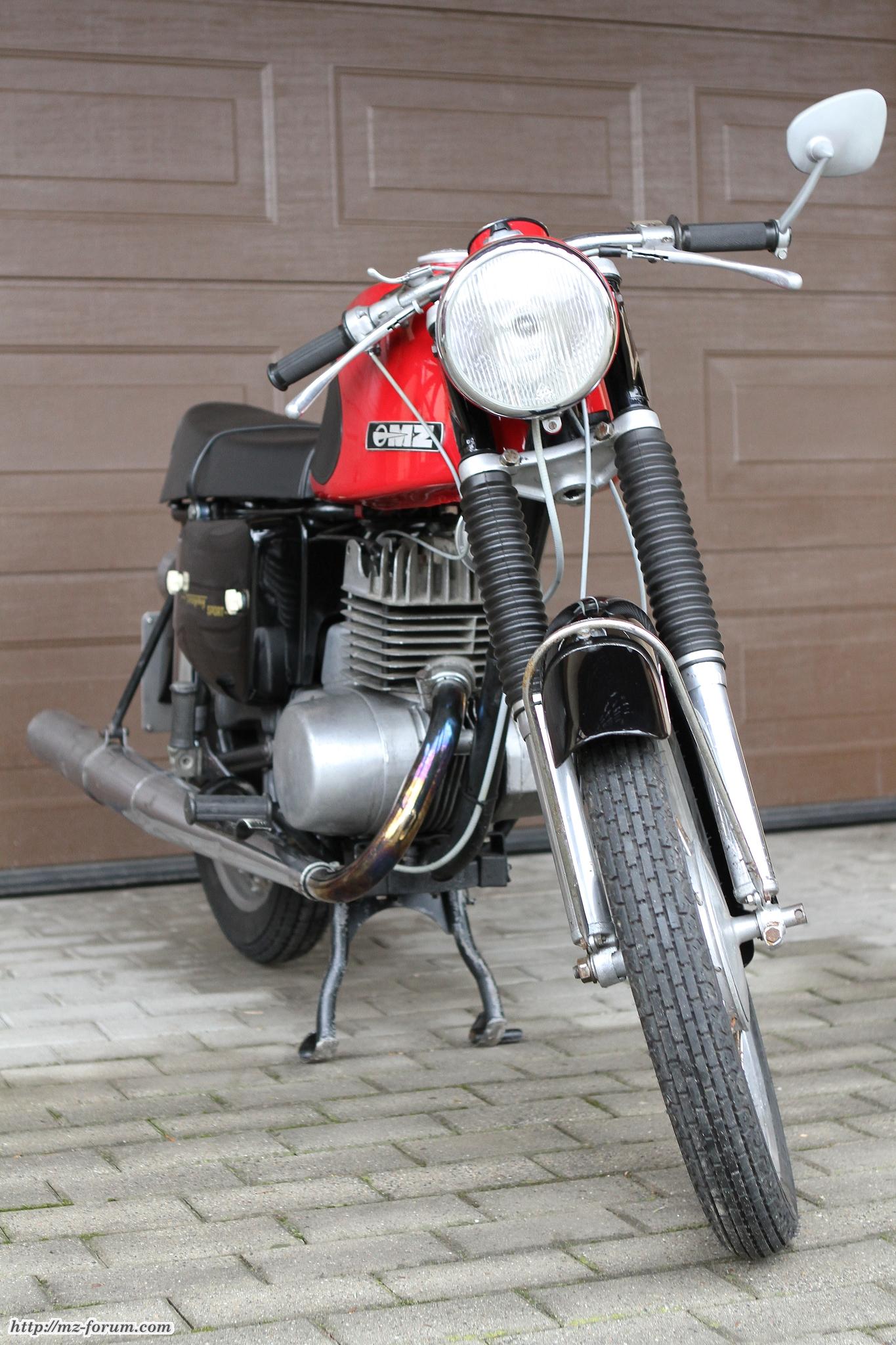

Beitragvon Schamane » 24. Mai 2013 18:57
biene&lu hat geschrieben:69 er modell...kleine lampe mit hohem tacho,nur flachlenker,hülsen an stoßdämpfern,keine spiralgalaxie auf dem tank....nur in rot, :ja:
So:
19574
19571
19570

Tolles Teil (Schamane), hoffentlich bekomme ich die TS der Besitzer will sich bis zum WE entscheiden, drückt mir die Daumen.

Beitragvon Bratoletti » 25. Mai 2013 12:58
Schamane hat geschrieben:
So:
19574
19571
19570
Verlege den Gaszug hinter die Tankbefestigung sonst liegst Du bei der nächsten Gestrüppdurchfahrt auf dem Boden...

Beitragvon holzländer » 26. Mai 2013 19:40
Stimmt der Bowdenzug hängt gefährlich in der Luft. Heute kam die Mail, die ETS kommt im Juni zu uns nach Hause!

Beitragvon Schamane » 27. Mai 2013 21:56
Bratoletti hat geschrieben: ...sonst liegst Du bei der nächsten Gestrüppdurchfahrt auf dem Boden...
Genau! Das Motorrad sieht auch so aus, als ob das ständig durch Büsche und Gestrüpp getrieben wird.
Andernfalls könntest Du mir einen Bowdenzughersteller bzw. -vertrieb nennen, der es schafft, den ETS-Gaszug für den flachen Lenker in Originallänge anzubieten.
Oben zu sehendes Teil ist angeblich original. Für eine Verlegung wie ab Werk ist er zu kurz!

Beitragvon Ralle » 28. Mai 2013 01:06
Wie wäre es mit Bowdenfix - Paule56. Notfalls bekommst du da auch einen Bowdenzug in Wunschlänge, wenn der als Originallänge angebotene nicht passen sollte. Ist der besagte Bowdenzug eigentlich für beide Gasgriff-Arten der ETS gleich?

Beitragvon Dragonbeast » 28. Mai 2013 10:17
Also ich habe vor kurzem bei Bowdenfix einen Satz Züge für meine ETS bestellt. Fragte zuvor auch nach ob sie mir den Gasbowdenzug auf einen 30ger BVF anpassen können. Das klappte alles ohne Probleme. Sie haben mich dann auch extra noch gefragt welcher Gasgriff bei mir verbaut ist. Ich hoffe das der Gaszug in seiner Gesamtlänge auch wirklich passt. Hab schon bei mehreren ETS-Maschinen gesehen das der Gaszug seitlich am Tank vorbei verlegt wurde. Das gefällt mir aber überhaupt nicht.

PS: Hatte die 69´er wirklich, so wie die rote ETS oben, vorne 18 Zoll Räder? Oder auch 16 Zoll so wie hinten?

Die ETS hatte immer eine Vergaserabdeckung und immer vorn 18'' und hinten 16''-Räder.

Na mit den Teilen auf den neuen Bildern sieht das doch schon viel besser aus.
@Lorchen: Lampenhalter sind doch im Blau- Zustand noch die richtigen dran,, würde ich sagen.

Der schwarze Lampenpott auf den Bilder ist jedenfalls der Große.
Auch scheint die Gabel eine TS /0 zu sein. Keine ETS. das macht aber nüscht. Bisschen was länger aber gut. MAcht aber preislich 500 € aus :-(

Naja auf keinem der Bilder sehe ich die außenliegenden Federn. Bei der TS sind die federn innen und bei der ETS außen.
Mit Balg drauf, fällt es keinem auf, da TS einfach 4 cm. nur Länger ist!
Ich würde mit der TS dann leben, weil sie optisch nahezu identisch ist. Auch der ETS Koti passt problemlos.
Aber eine komplette ETS mit und ohne Originalgabel kann beim Preis (gebraucht) schon 500 ausmachen.
Ich habe nach meinem Unfall eine Neue gesucht. Ja es gibt noch welche. Komplett (NUR DIE Telegabel) ist da nix unter 700 € zu machen.
Ich habe meine richten und reparieren lassen für 200.
