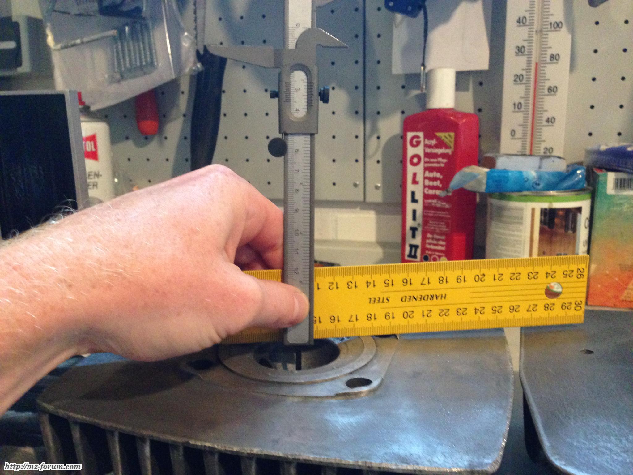

Hi, kann nur Bestätigen das es den 19PS Kopf in zwei Varianten gibt. Habe beide hier liegen, ausgelitert --> identisch (40ml), Brennraumtiefe 26mm --> identisch. Rippenmuster --> unterschiedlich

Der linke Kopf ist die neuere Variante, gefertigt im Druckgußverfahren. Der rechte Kopf ist die ältere Kokillenguß-Variante.
Man sieht sogar die Formteilebene am rechten Kopf. Interessant ist auch, dass nur der neuere Kopf die Ablaufbohrung am Kerzengewinde hat. Das ist mir so auch noch nicht aufgefallen.

Ich habe hier einen Motor, der von der Nummer her (461xxxx) ein 17,5er sein müsste. Dieser hat jedoch den Zylinder mit dem Trapezförmigen Einlass, Ansaugstutzen MM250/2 und den Vergaser 28N1-3 (19er) verbaut.
Lediglich der Kopf Schein von den Maßen des Brennraum (71,9 im inneren Durchmesser und 29,8 in der Tiefe) ein 17,5er zu sein.
Nun zurück zur Frage: Da ich den Motor zum überholen einsenden will, weil er nun über 30 Jahre stand, macht es überhaupt sinn diese Paarung bei zu behlaten?

Du könntest das so lassen. Die 19PS bringt er dann aber nicht. Unter diesen Kopf kommen keine Dichtungen. Da der Motor bei der Regeneration sowieso eine Kurbelwelle mit Lichtmaschinenzapfen 20mm erhält, kannst du danach auch einen 19PS-Kopf aufsetzen, dann aber mit den Dichtungen zur Einstellung des Spaltmaßes.
