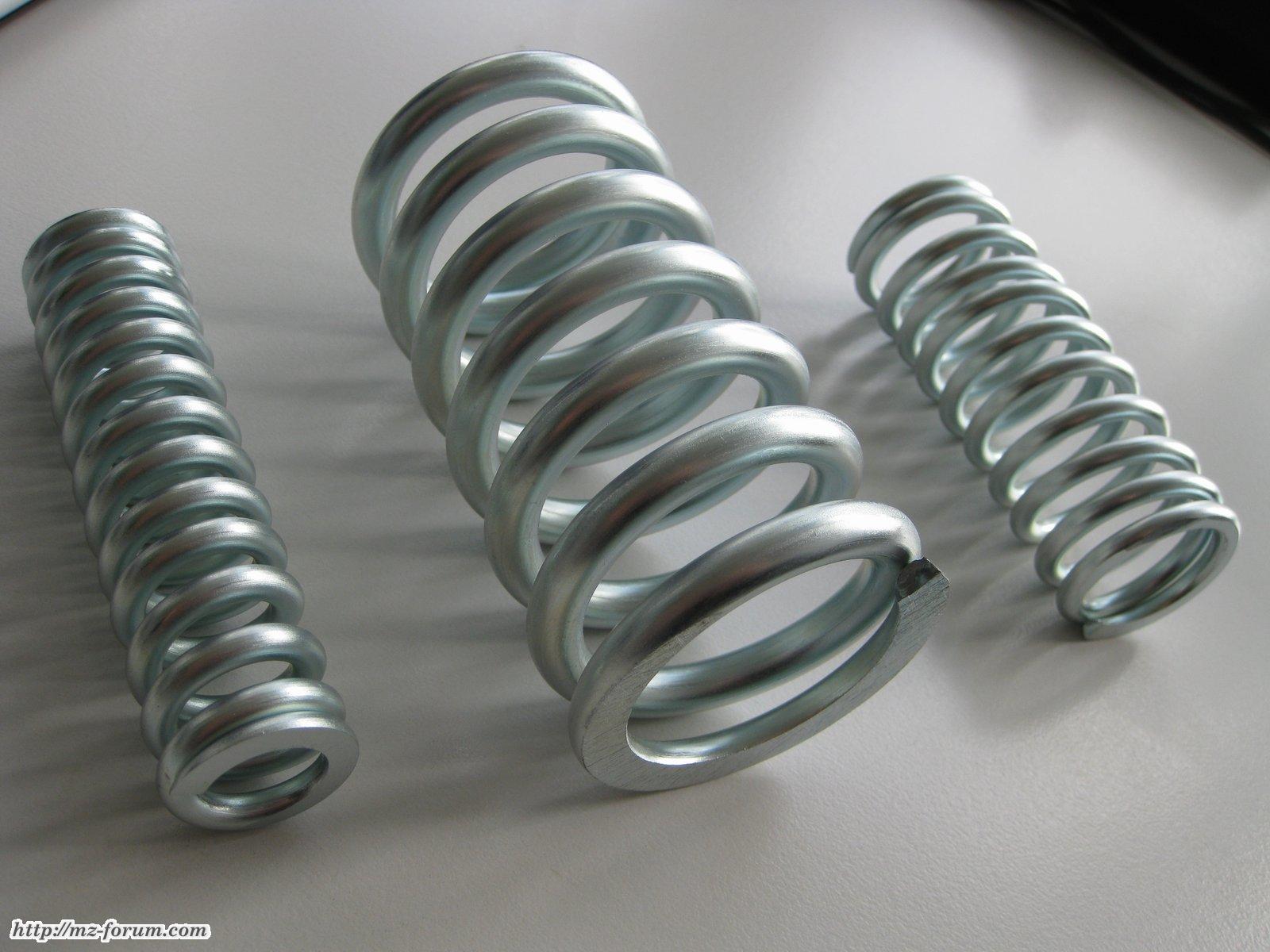

Beitragvon kutt » 12. Januar 2011 15:14
So!
das Grauen nähert sich dem Ende!
vor kurzem abgeholt:
11334
11335
Die kleine Feder, welche in die Große kommt, wurde links herum gewickelt, um Verdrehungen beim Einfedern zu minimieren
Die obere Gegenfeder hat 2 Windungen weniger bekommen, als die Alte
Damit ist der Falke fertig :heiss: :heiss: :heiss: :heiss: :heiss: und ich kann meine Kostenrechnung abschließen :D

Re: Falke Seitenwagen
Beitragvon kutt » 26. Juni 2013 16:57
Schick isser, aber nicht original ...
die Beiwagenfederrung wurde da auch schon mal umgebaut.
