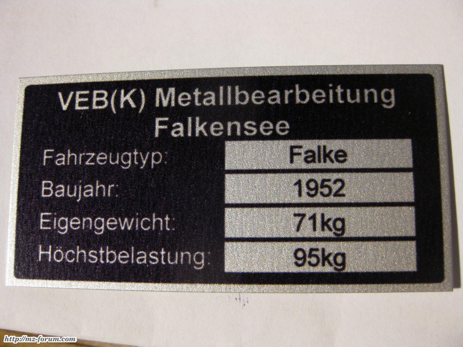

wieder mal was ...
10367
baujahr ist geraten
gewicht und zuladung habe ich an den umbau "angepasst" :steinigung:
rahmennummer habe ich weg gelassen - gibts ja nicht

Beitragvon jasula » 5. Oktober 2010 19:35
So kann man es auch machen... das Typenschild dem Gefährt anpassen :wink:
Mit dem Baujahr wird das glaube ich nichts. Ich habe bei meinen Nachforschungen nach Baujahren und Stückzahlen keinen Falke gefunden der vor 56 und nach 59 gebaut wurde. Viel weiter bin ich bei meinen Recherchen trotz vieler Emails und Telefonate aber leider noch nicht gekommen :(

sach mal kutt ...
eigengewicht --> 71 KG
höchstbelastung --> 95 KG
macht nach adam riese ja gerade mal 24 KG zuladung ... ???
also max nen kind mit nehmen im boot oder sehe ich da was falsch ? :oops:

Beitragvon ETZChris » 6. Oktober 2010 08:55
neee maik, dann würde da zul. gesamtgewicht 95kg stehen. so sinds wohl eher 95kg zuladung.
Re: Falke Seitenwagen
Beitragvon s-maik » 6. Oktober 2010 08:58
dachte ihr mir schon ... wollte aber noch mal nachfragen :-)
ich darf also nicht mit fahren :cry:

Beitragvon kutt » 6. Oktober 2010 10:55
jasula hat geschrieben:So kann man es auch machen... das Typenschild dem Gefährt anpassen
noch mal was kurz dazu
Original wiegt der Falke ja 56 Kilo - ob das das anbaufertige Gewicht ist, weis ich nicht. Ich bin davon ausgegangen, daß es sich nur um den Beiwagen handelt - also ohne Anschlußsystem.
Ich habe das Gespann gewogen und habe daraus auf das Gewicht des Beiwagens geschlossen. Die 56 Kilo auf das Typenschild zu schreiben, wären im Prinzip in meinem Fall falsch
Zur Zuladung - naja das ist schwierig. Der Beiwagen ist ja auch um einiges stabiler geworden.
Die BK wiegt "Abfahrbereit" 154 Kilo und hat ein zulässiges Gesamtgewicht von 330 kilo
das macht also 88 kilo pro person
Rechnet man das mit Beiwagen, von 77 kilo, kommt man auf ein Gesamtgewicht von 231 Kilo. Das Gespann wiegt aber in Wirklichkeit aber 242 Kilo. Die Differenz sind die (doch recht massiven) Beiwagenanschlüsse. (Um 1 oder 2kg braucht man sich da sicherlich nicht streiten)
Nimmt man nun das Zulässige Gesamtgewicht der BK + das des Beiwagens, dann kommt man auf 502 Kilo zulässiges Gesamtgewicht
Somit hat das Gespann eine Zuladung von 260 Kilo, was 3 Personen von je 86,6 Kilo entspricht

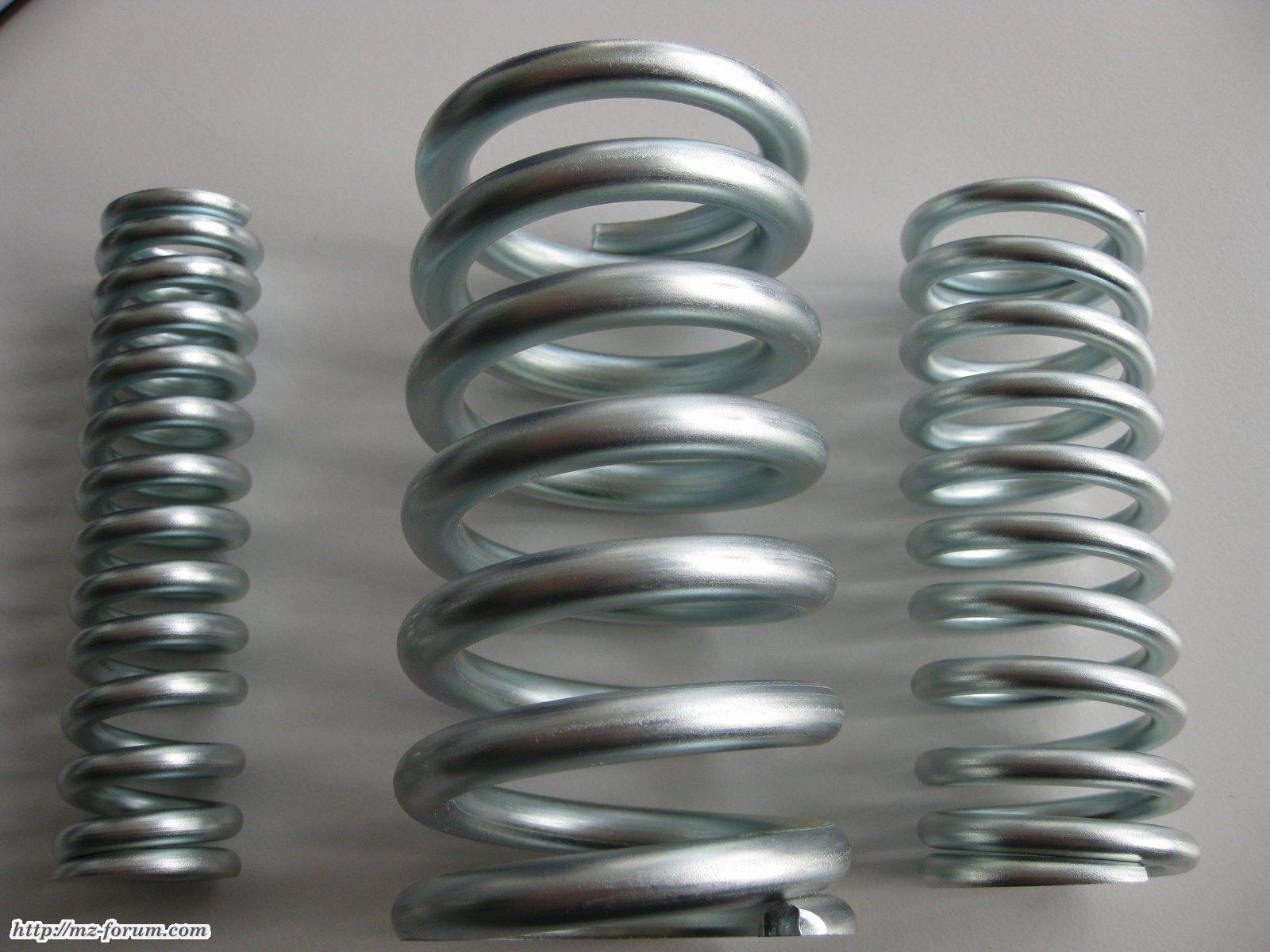

Beitragvon kutt » 12. Januar 2011 14:14
So!
das Grauen nähert sich dem Ende!
vor kurzem abgeholt:
11334
11335
Die kleine Feder, welche in die Große kommt, wurde links herum gewickelt, um Verdrehungen beim Einfedern zu minimieren
Die obere Gegenfeder hat 2 Windungen weniger bekommen, als die Alte
Damit ist der Falke fertig :heiss: :heiss: :heiss: :heiss: :heiss: und ich kann meine Kostenrechnung abschließen :D

Beitragvon kutt » 26. Juni 2013 15:57
Schick isser, aber nicht original ...
die Beiwagenfederrung wurde da auch schon mal umgebaut.
