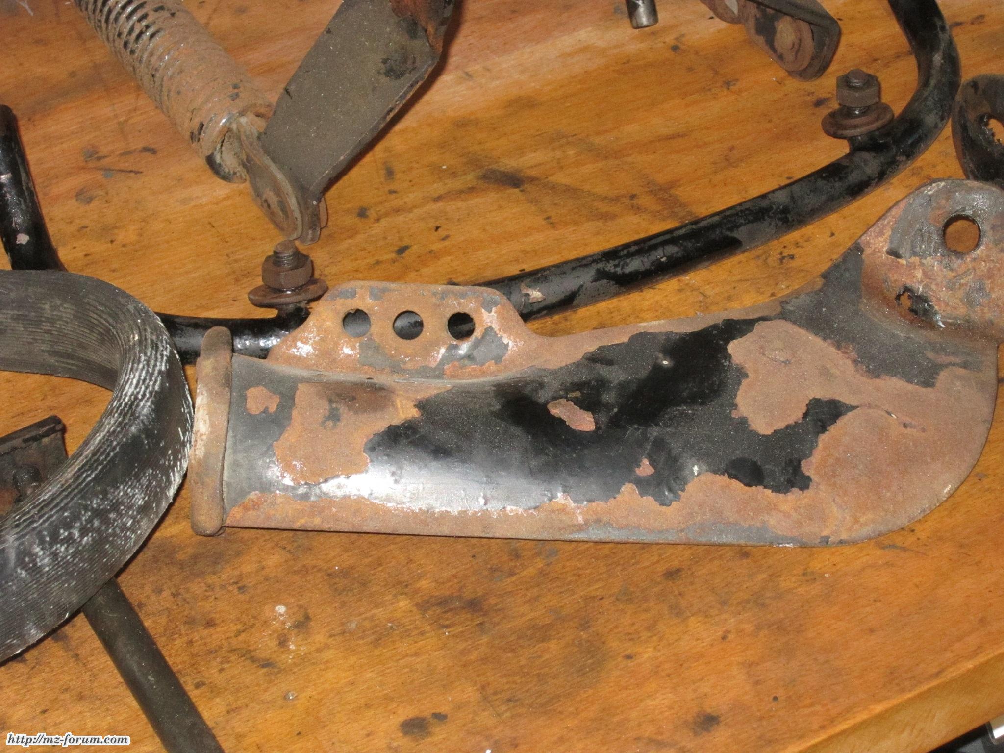

Leider ist mir der Halter des Soziussattels gebrochen:
http://s1.directupload.net/images/130811/z2vmlvqv.jpg

Wenn es hier im Forum ums Schweißen von "unmöglichen" Dingen geht ist Arni25 neben einigen anderen sicher ein kompetenter Ansprechpartner.
Ich als Laie würde aber an der Stelle nicht schweißen, könnte gesünder für die Sozia sein :wink: Verstärken durch unterlegen von Material geht glaube ich nicht, weil man das Gestell dann nicht mehr montieren kann, von außen sieht es auch blöd aus, egal ob verstärkt, oder nur ne Naht. Es wird wohl das Beste sein wenn du nach einem gebrauchten Komplettsitz suchst.

ojee ;) wie hastn das hinbekommen ;)
also wenn dein soziussitz ausn selben metall is wie bei meiner bk dann kann man das locker schweißen und die äußere schweißnaht abschleifen u die innere etwas als verstärkung stehen lassen.
schweißen kann dir das jeder metaller oder schlosser in diener nähe,
nur fakt ist das nach dem schweißen das teil neu lakiert werden muß, durch die hitze gammelt der lack in der nähe weg u der etwas weitere löst sich leicht.
und warum es gebrochen ist kann ich nur vermuten ( alter und schwachstelle u weis nicht was du verbaut hast)
aber würde sagen die gummiunterlage an der forderen schraube fehlt u somit dann altersbedingte ermüdung, und an dem einem bruch seh ich leichten rost, also geht das schon ne weile mit dem riß der zum bruch wurde ;)
aber kann man schweißen ohne angst, nur wegen der materialdicke mit elektrode nicht mehr wie 2 quadrat sonst schmilzt dir alles weg ;) M A G geht noch leichter u schneller(hat aber nur fast ein shclosser)
oder halt variante ebay u nen 2ten sozius kaufen u den anderen als reserve etc liegen lassen, werden ja nichtmehr mehr teile, sondern weniger, hab 2 wochen nach meinem sozi gesucht, also nicht leicht ;)

Auf dem Bild sieht man das nicht so genau. Zwischen dem Halter und dem Kotflügel ist eine Unterlage aus Moosgummi. Die war neu (ca. 1 Jahr alt) und sollte deshalb eigentlich noch die Vibrationen dämpfen. Nachlackieren wär kein Problem. Ich bastel mir gerade eine Gepäckbrücke und die muss auch noch zum Lackierer. Nach dem Rost auf der Bruchstelle muss ich noch mal schauen. Ich glaube das ist nur ein Bildfehler meiner Handykamera.

So etwas kann man ohne Bedenken schweißen da das ein Blechpressteil ist. Wenn dann reißt es wieder neben der Schweißnaht.
Selbst in diesem Falle macht die Sozia keinen Abflug nach hinten weil deren Gewicht den Sitz vorn herunterdrückt. Wenn Du Bedarf an einer Reparatur des Teils hast schreib ne PN ich könnte das erledigen.
Solch einen Bruch hab ich aber noch nie gesehen, weder bei der AWO noch BK oder RT. Eventuell stimmt irgendetwas an der Geometrie Heckbügel/Schutzblech nicht und das Teil sitzt unter Spannung. Die wenigen Vibrationen bei einer RT dürften das Teil nicht zum brechen bringen.

Mir ist das auch schon passiert, an der selben Stelle. Ich habe den Sitz erstmal in die Ecke gestellt,
irgendwann wird der mal instand gesetzt. Ich habe auch schon Sitz-Einzelteile auf diversen Märkten gesehen...
Der Soziussitz war neuwertig, ich habe da nie eine Sozia/Sozius mitgenommen.
Meine Sozia fährt halt selber.
Meiner Meinung ist Schweißen kein Problem, sollte schon ein Profi machen.
Mit der Haltbarkeit, na ja, ich würde das Teil erher auf ein "Stehzeug" montieren....

Ich würde es mit Azetylen/Sauerstoff schweißen. Mit MAG entsteht das Problem der Randversprödung. Mit Flamme kann man dem entgegen wirken, da bleibt das Material zäh.

Schweißen hält keine angst und zur Sicherheit kannst du auch noch ein Blech von innen gegen setzen kann da hast du mehr Fläche von es wird etwas dicker. Passieren kann nicht viel du weißt das es geschweißt wurde und schaust ab und an mal drauf ob es reist und fertig.

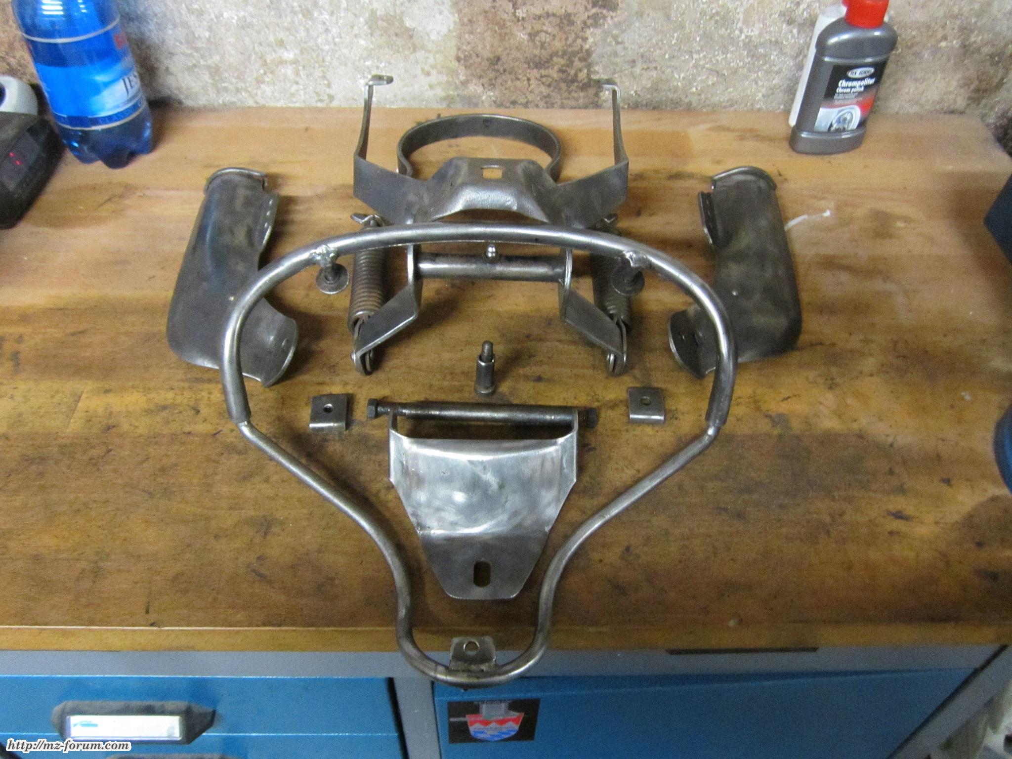

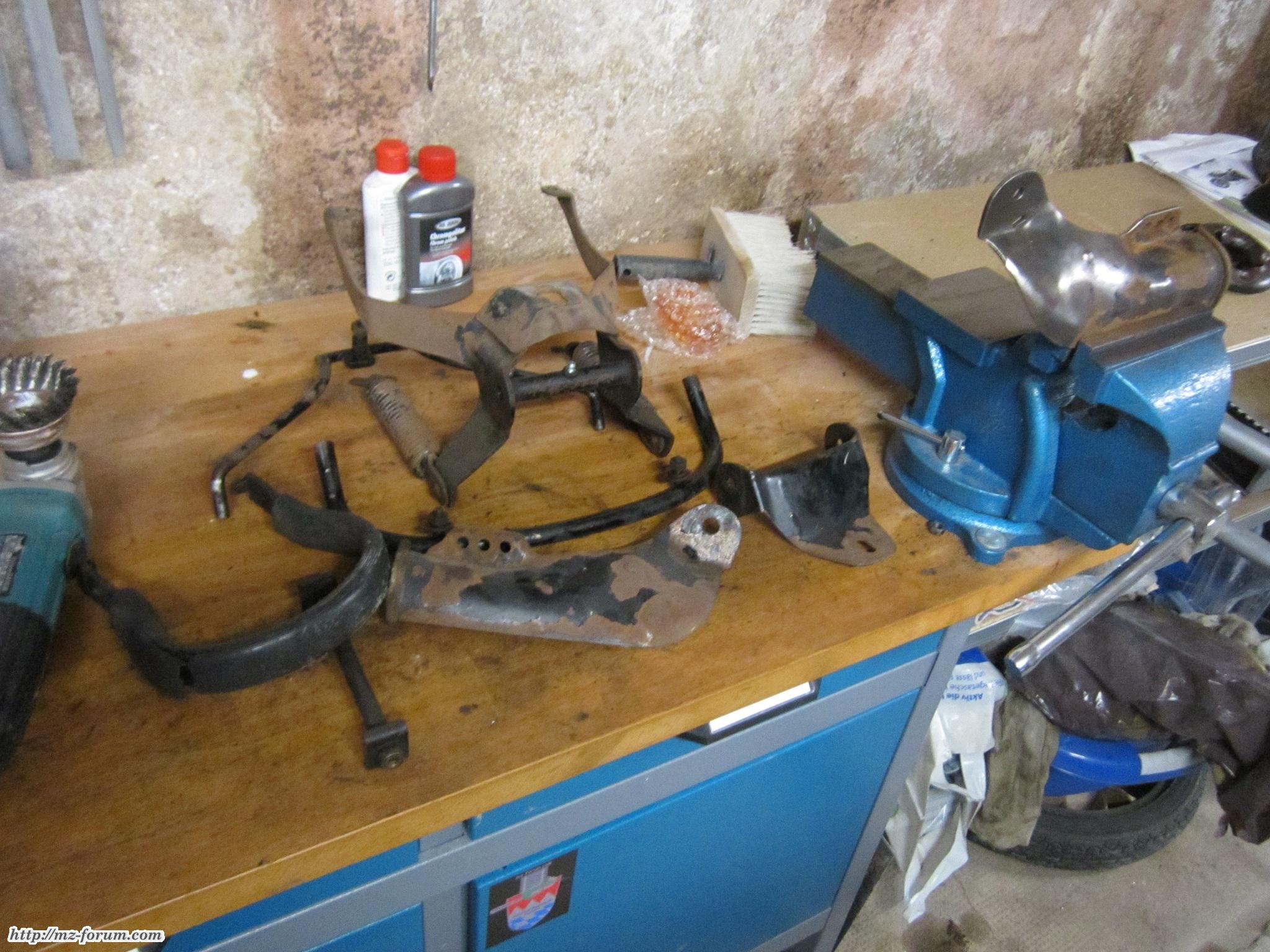

Beitragvon Moonlightchris » 17. September 2013 21:31
naja den sozi richten geht ja am ende auch schnell
habe heute nach der arbeit auch mal lange weile gehabt u 1 std mal entrostet und mir die stelle bei mir angesehen, aber zum glück nichts gefunden aber den GRUND gefunden warum bei dir das war.
dieh haben den winkel nicht rund innen gebogen sondern über eine scharfe kante gebogen u somit eine sollbruchstelle erzeugt
mir fällt nur grad ein das ich kein konkretes foto davon habe(mach ich nochmal)
21269212702127121272
und dann war ich fertig ;)
