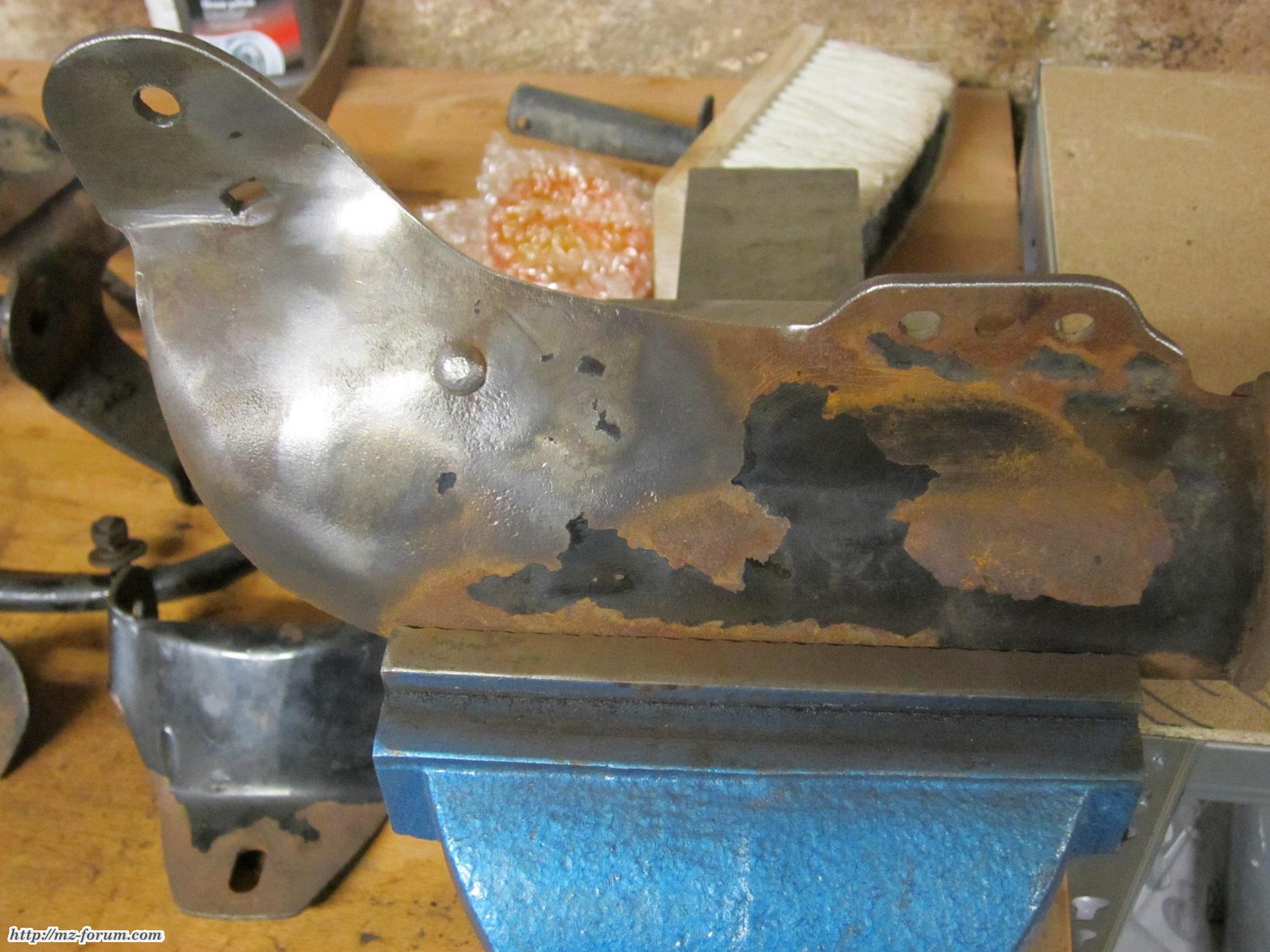

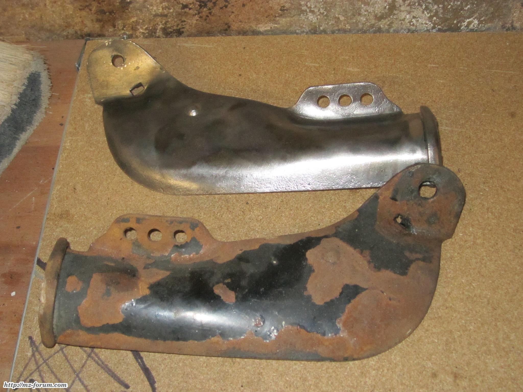

Beitragvon Moonlightchris » 17. September 2013 20:31
naja den sozi richten geht ja am ende auch schnell
habe heute nach der arbeit auch mal lange weile gehabt u 1 std mal entrostet und mir die stelle bei mir angesehen, aber zum glück nichts gefunden aber den GRUND gefunden warum bei dir das war.
dieh haben den winkel nicht rund innen gebogen sondern über eine scharfe kante gebogen u somit eine sollbruchstelle erzeugt
mir fällt nur grad ein das ich kein konkretes foto davon habe(mach ich nochmal)

und dann war ich fertig ;)
