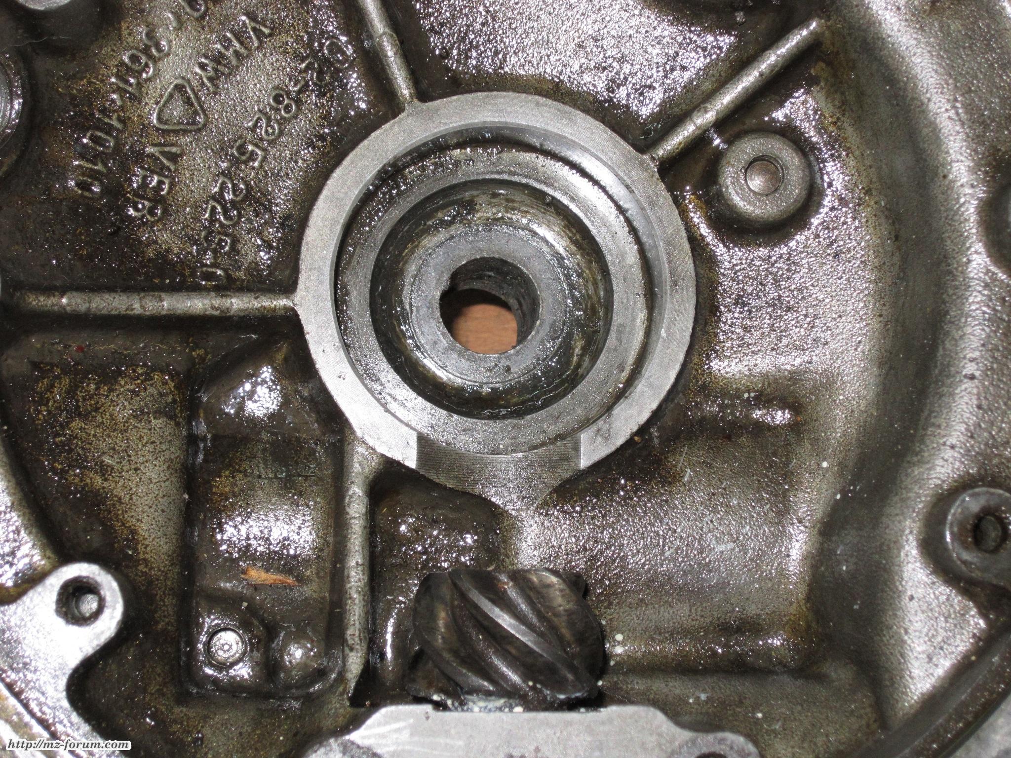

Wie wir letztes jahr festgestellt haben, habe ich an meiner bk 350 einen solokardan dran, und dank heiligenstadt und kutt, weiß ich auch das ich spiel in der Lagerung habe.
und somit kam ich ja eh nicht drum rum mir ein gespann übersetzten kardan zu suchen.
da ja in der bucht eh die meisten nicht wissen was sie haben und was drin ist, habe ich mit glück auch für 100 euro ein kardan mit der passenden übersetzung geschossen, und viel mehr wollte ich nicht ausgeben, weil 100% klar ist das man an jeglichen erhältlichen kardans noch etwas arbeiten muß.
also der kardan den ich erstanden habe hat auch paar macken und deshalb gehts los.
der kardan war schonmal teilweise außeinander und wurde auch falsch zusammengesetzt, aber spielte keien rolle, da im QB 20 eh schon 1 mm spiel war, also dank der falschen montage und vorallem Kutt seiner vorarbeit mit der erklärung war der kardan ohne probleme in 2 std außeinander, u ich bin meiner meinung nach gut überrascht. aber eure 2te meinung wird mir die augen öffnen.
2228922288
Das äußere gehäuse hat leider bei der untern stoßdämpferaufnahme einen großen riß. (kann man da was schweißen lassen, oder hat wer ein ersatz rumliegen??)
die 3kleinen "spaltschrauben" sind nicht vorhanden ( werden die 2 gehäuseteile durch schrauben oder nur später durch die achse zusammen u dicht gehalten)
222752227622277
die kreuzgelenkaufnahme war um 90° falsch afgesetzt u zu weit hinten und verdammt schwer runter zu bekommen, mußte das ganze kreuzgelenk zerlegen :( ( kommt da einfach später eine schraube durch oder ein spezieller haltekeil?)
die dichtscheibe im kleinen deckel ist etwas hart u alt, (gibts da ersatz oder kann man die lassen?, hält die dicht?)
222812228022284
das QB 20 hat gefühlt 1mm spiel ist leider auch verschmantet aber sonst intakt
nur zwischen den 2 halbmonden waren lange spähne aus metall, u der hintere halbmond läßt sich erstmal nicht so leicht entfernen, (gibts da nen TRICK)
2227022274
das abtriebsrad, hat keine erkennbaren abriebsspuren
nur paar holzspähne innerhalb, was mir auch sagt das wurde geteil auch gelagert. (hoffentlich gehören die teile zusammen, sonst wirds mitn einstellen ein spaß)
222732227222271
das antriebsritzel ist leicht eingelaufen aber unbeschädigt
222782227922290
der triebling ist leicht angelaufen aber kein meß- und sichtbarer abrieb im 1/10tel bereich 20,8mm vorne wie hinten. (nur was sagt ihr?)
222862228522287
der haltering der 2 halbringe auf dem triebling ist gebrochen(macht das was? meiner meinung nach nicht, soll die ja nur auf stelle halten, oder lieber wegen bruch u spahngefaht tauschen? wo gibts die dann?)
kann das vordere walzenlager auch abnutzen? und gibt es da ersatz wenn nötig?
also was würdet ihr sagen?
komplettsanierung oder nur das QB20 tauschen und alles reinigen u zusammenbauen?
das ist auch der erste kardan,
wenn der fertig ist, wird der verbaut u dann kommt der solokardan dran, der is glaub im noch schlimmeren zustand.
passt die obere gehäuehälfte auch ohne probleme auf den gespannkardan? dann kann ich die 2 zur not tauschen dann.
will den solo noch dran lassen wegen tüv. danach hab ich zeit zum zerlegen.
ich glaub das abtriebsrad u die lager werd ich auch tauschen müssen, da knirscht es auch etwas drin u läuft auch schwerfällig, wurde wohl lange trocken gammlig gelagert.

Hallo Chris
Wenn du das Ding schon Außeinander hast,
würde ich alles tauschen,was angegriffen aussieht.
Also Lager sowieso immer neu.
Tellerrad und Triebling sehen ja noch gut aus,
das hält noch ein wenig :D
Die Ausdifferenzierung muss halt sehr Sorgfältig gemacht werden!
Das Material der BK Antriebe ist leider nur sehr schlecht
Schweißbar,da der Magnesium Anteil sehr hoch ist.
Aber ich denke Kutt wird da noch was zu schreiben.

Beitragvon kutt » 13. Januar 2014 09:06
Nachdem mich eine PN erreicht hat, daß ich mal hier reinschauen soll, hier meine Meinung:
Was du da hast ist alles Schrott, aber ich kaufe dir den Kram für nen symbolischen Euro ab. :D
OK ... aber mal im ernst:
- der Riß im Kardangehäuse ist nicht so dramatisch. Mach einfach einen Strich ans Ende Risses und ziehe die Klemmung sachte an. Die Klemmung muß eigentlich nur so fest sein, daß es nicht mehr klappert. Wirklich "klemmen" muß das Ding nur ganz wenig. Es ist besser die Klemmung so fest zu machen, daß es halt leich klemmt und dann hin und wieder mal zu schauen, obs locker geworden ist. (Merkt man beim fahren sofort).
... bin selbst mal 1,5Jahre mit einem Riß im Kardan rungefahren, weil ich das falsche Gehäuse aus dem Regal genommen hatte :wall:
Zum Kreuzgelenk: Schau dir mal das Ritzel an - da wo der Keil durchkommt. Wenn man den Keil zu sehr andampft, entstechen da Risse. (welche sehr ärgerlich sind). Weiterhin hat der Keil eine Richtung - beim Zusammenbau beachten.
Das das Kardan so straff auf dem Ritzel sitzt ist eigentlich eine gute Sache. Man muß das Kreuzgelenk recht oft zerlegen, um mit einem Abzieher ziehen zu können. Der Mitnehmer ist aus einem Butterweichen Stahl. Wenn du das Ding 10mal draufsteckst, brauchst du keinen Abzieher mehr...
Zum QB20 - jo .. des ist wohl trocken gelaufen - das gibts aber noch (~25€). Halbmonde ... du meinst sicher die hintere Lagerschale des QB20? Die geht einfach raus, wenn das Gehäuse warm genug ist. Mit Halbmonde meint man eigentlich die 2 Halbmonde, welche das QB20 auf dem Ritzel halten....
Wenn das QB20 fertig ist, ist auch der vordere Walzenlagersitz auf dem Ritzel hin. Das wieder einzubauen ist sinnlos. Du fährst 5km und hast wieder Spiel drinn... Sinnvoller ist es das Walzenlager durch ein abgeschliffendes NA9404 zu ersetzen.
Der Riß in der HalteKappe ist doof - aber sowas bekommt man noch organisiert. Lieber ein Intaktes Teil einbauen, bevor der alte bricht und alles kaputthaut. Da bei den Nachbausätzen dieses Teil wegfällt (wird durch ein anderes ersetzt), müsste ich noch ein paar von den Dinger über haben. Müsste ich mal suchen....
So wie die Passscheiben aussehen, würde ich die neu machen. (Gibts im Industriebedarf) Nach dem Umbau musst du das Ding eh einstellen...
Wenn ein Solokardan eingetragen ist:
Ob beim Tüv ein Solo oder Gespannkardan drann ist, ist völlig egal. (so lange es du dem Prüfer nicht sagst.) Denn du mußt den Tachoantrieb mit wechseln. zw. Solo und SW liegen um die 18% Unterschied. Da du das FZ in jedem Fall langsamer machst ist das zwar immer noch nicht ganz OK, aber nicht so "schlimm", als wenn du durch den Umbau die zul. Geschwindigkeit erhöhst.
Ich würde dir empfehlen - fahr den SW auch Solo. Der Anschluß zum 4. Gang ist traumhaft und du kannst ab 40 im 4. fahren (und beschleunigen). Mit um die 100km/h v-max, ist man damit auch noch flott genug unterwegs
