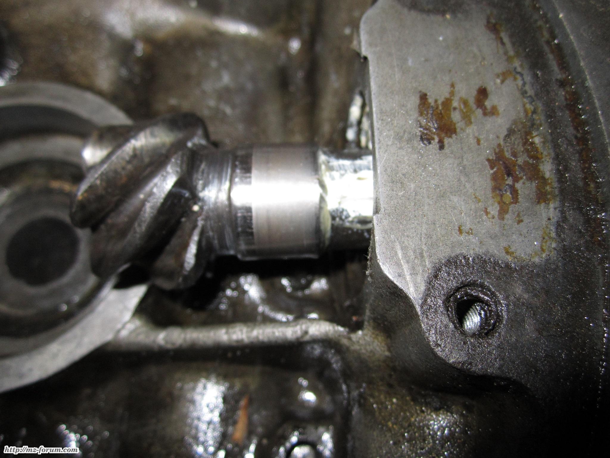

das antriebsritzel ist leicht eingelaufen aber unbeschädigt
222782227922290
der triebling ist leicht angelaufen aber kein meß- und sichtbarer abrieb im 1/10tel bereich 20,8mm vorne wie hinten. (nur was sagt ihr?)
222862228522287
der haltering der 2 halbringe auf dem triebling ist gebrochen(macht das was? meiner meinung nach nicht, soll die ja nur auf stelle halten, oder lieber wegen bruch u spahngefaht tauschen? wo gibts die dann?)

Beitragvon kutt » 13. Januar 2014 08:06
Nachdem mich eine PN erreicht hat, daß ich mal hier reinschauen soll, hier meine Meinung:
Was du da hast ist alles Schrott, aber ich kaufe dir den Kram für nen symbolischen Euro ab. :D
OK ... aber mal im ernst:
- der Riß im Kardangehäuse ist nicht so dramatisch. Mach einfach einen Strich ans Ende Risses und ziehe die Klemmung sachte an. Die Klemmung muß eigentlich nur so fest sein, daß es nicht mehr klappert. Wirklich "klemmen" muß das Ding nur ganz wenig. Es ist besser die Klemmung so fest zu machen, daß es halt leich klemmt und dann hin und wieder mal zu schauen, obs locker geworden ist. (Merkt man beim fahren sofort).
... bin selbst mal 1,5Jahre mit einem Riß im Kardan rungefahren, weil ich das falsche Gehäuse aus dem Regal genommen hatte :wall:
Zum Kreuzgelenk: Schau dir mal das Ritzel an - da wo der Keil durchkommt. Wenn man den Keil zu sehr andampft, entstechen da Risse. (welche sehr ärgerlich sind). Weiterhin hat der Keil eine Richtung - beim Zusammenbau beachten.
Das das Kardan so straff auf dem Ritzel sitzt ist eigentlich eine gute Sache. Man muß das Kreuzgelenk recht oft zerlegen, um mit einem Abzieher ziehen zu können. Der Mitnehmer ist aus einem Butterweichen Stahl. Wenn du das Ding 10mal draufsteckst, brauchst du keinen Abzieher mehr...
Zum QB20 - jo .. des ist wohl trocken gelaufen - das gibts aber noch (~25€). Halbmonde ... du meinst sicher die hintere Lagerschale des QB20? Die geht einfach raus, wenn das Gehäuse warm genug ist. Mit Halbmonde meint man eigentlich die 2 Halbmonde, welche das QB20 auf dem Ritzel halten....
Wenn das QB20 fertig ist, ist auch der vordere Walzenlagersitz auf dem Ritzel hin. Das wieder einzubauen ist sinnlos. Du fährst 5km und hast wieder Spiel drinn... Sinnvoller ist es das Walzenlager durch ein abgeschliffendes NA9404 zu ersetzen.
Der Riß in der HalteKappe ist doof - aber sowas bekommt man noch organisiert. Lieber ein Intaktes Teil einbauen, bevor der alte bricht und alles kaputthaut. Da bei den Nachbausätzen dieses Teil wegfällt (wird durch ein anderes ersetzt), müsste ich noch ein paar von den Dinger über haben. Müsste ich mal suchen....
So wie die Passscheiben aussehen, würde ich die neu machen. (Gibts im Industriebedarf) Nach dem Umbau musst du das Ding eh einstellen...
