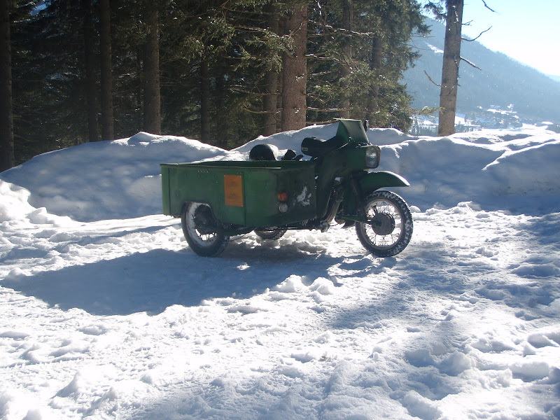

Beitragvon Spitz » 9. Januar 2014 21:29
:ja: :ja: :ja:
Michi kuck....
Alt- Foto, mittlerweile anderer SW- Koti und Lenkerblinker rechts ab. Aber eigentlich haste das Gerät ja schon mal angegriffen.... :wink:

Beitragvon Svidhurr » 9. Januar 2014 21:34
Fährt man im TS Gespann nicht eh ein 16" Vorderrad :?:
Das ist das Schutzblech ja schon serienmäßig höher :mrgreen:

Beitragvon urban » 12. Januar 2014 00:26
Die Stollen Pellen sehen schön aus und kommen auch bei mir wieder drauf.
Wenn es aber um einen Reifen geht der auf Schnee beste Fahreigenschaften biete so gibt es nur den Urban snow
Siehe diesen Treat
Da bin ich weitergefahren wo andere Gespanne Schneeketten aufgezogen haben.
