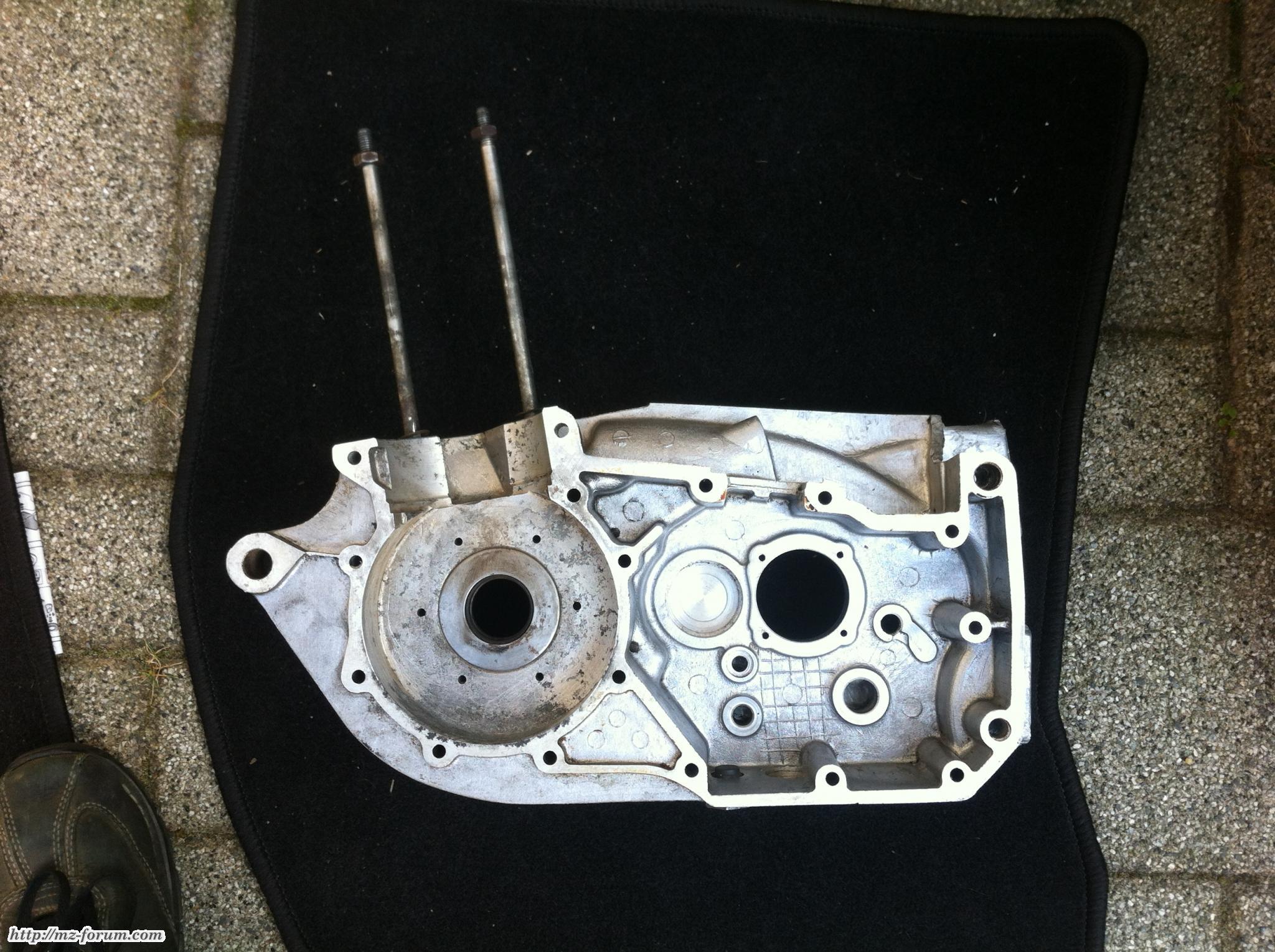

Beitragvon Neon01234 » 28. Juli 2014 17:58
Ich brauche mal wieder eure Hilfe.
Ich habe am Wochenende den Motor auseinander genommen. Das ganze hat soweit super geklappt. Es waren nur ein paar Schläge mit dem Gummihammer notwendig und die beiden Hälften haben sich getrennt.
Die Kugellager auf der Limaseite gingen auch recht einfach raus. Nun wollte ich auch den alten Wellendichtring tauschen, da der alte "knüppelhart" war. Wie bekomme ich den aber aus der Hülse raus? (Links die Hülse mit den Wellendichtring, Rechts noch im eingebauten Zustand)
2379223793
p.s. Die Hülse kann ich auch nicht im Teilekatalog finden.

Beitragvon luckyluke2 » 28. Juli 2014 18:06
Das brauchst Du aus dem Blechgehäuse nicht rauspopeln , die heutigen Wedi haben die richtige Größe .
Für die /1 30x62x10 Viton . :wink:

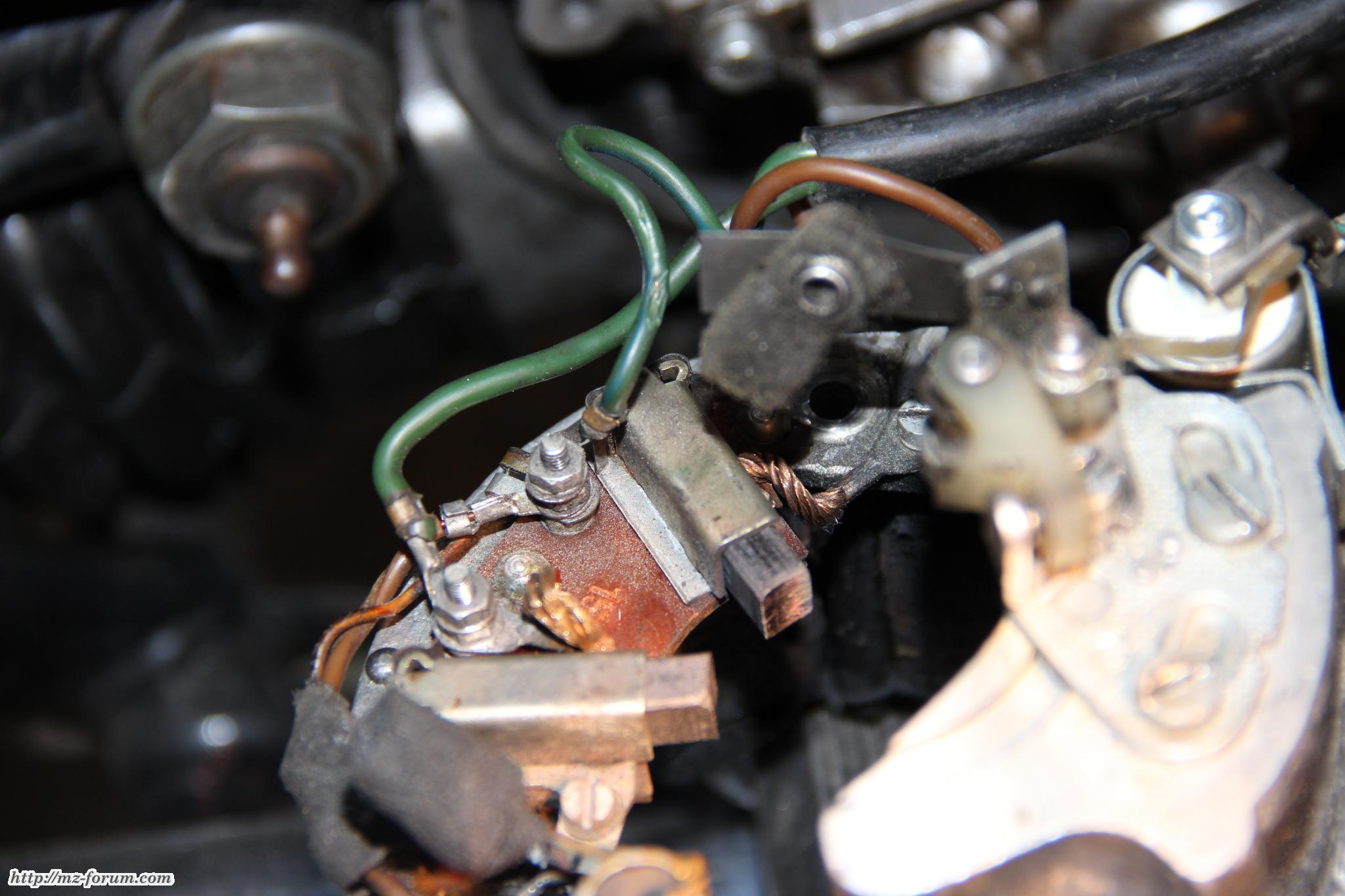

Nun mein Problem. Der Motor läuft ansich gut, nur funken die Kohlen bei höheren Drehzahlen wie wild rum.
Habe das mal mit einem kurzen Video festgehalten. (Sorry für die Qualität, war nur mit dem Handy)
https://www.youtube.com/watch?v=pKqfzYr ... e=youtu.be
Geht das von alleine weg oder sind doch neue Kohlen fällig? (Oder was anderes?)

Beitragvon Neon01234 » 27. August 2014 12:46
Neon01234 hat geschrieben:
Habe gerade mal noch die alten Kohlen gegen neue getauscht. Hatte aber keinen Effekt. Die Federn funktionieren noch ganz gut. Der Anker sieht eigentlich auch in Ordnung aus. Konnte zumindest nichts ungewöhnliches entdecken.
Hat jemand eine Idee, woran es noch liegen könnte? Es tritt zumindest nur bei höheren Drezahlen auf.

Beitragvon luckyluke2 » 27. August 2014 14:46
Sind die Kohlen absolut leichtgängig ? Wurde der Kollektor abgezogen? Das hört sich nach hüpfenden Kohlen an .
Heiligenstadt 2015 Helfer

Beitragvon Neon01234 » 27. August 2014 15:51
luckyluke2 hat geschrieben:Sind die Kohlen absolut leichtgängig ? Wurde der Kollektor abgezogen? Das hört sich nach hüpfenden Kohlen an .
De Kohlen gehen "wie geschmiert", sind aber durch die Federn gut unter Spannung. Den Anker habe ich nach einer einfachen :lupe: Sichtprüfung eingebaut. Habe aber noch einen da. Werde die beiden am Wochenende mal tauschen.
Neon01234

Beitragvon luckyluke2 » 27. August 2014 16:04
Hab mir grad erst das Video angeschaut , das sieht nach hüpfenden Kohlen aus . Mach mal ein Bild vom Kollektor , so brennen die
Kohlen ruckzuck weg .

Beitragvon Mz Liebhaber 250 » 27. August 2014 17:27
Kohlen eingeschliffen?

Habe gerade nochmal Bilder vom Kollektor gemacht. Ein paar Riefen sind drin, sah aber nicht schlimm aus. :nixweiss:
24046
24047
24048

luckyluke2 hat geschrieben:Hab mir grad erst das Video angeschaut , das sieht nach hüpfenden Kohlen aus . Mach mal ein Bild vom Kollektor , so brennen die
24046
24047
24048[/quote]

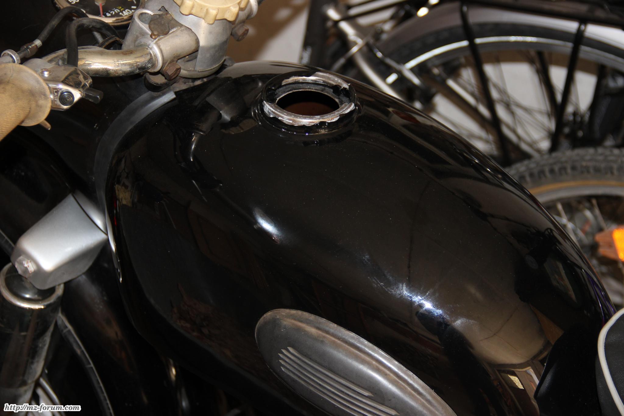

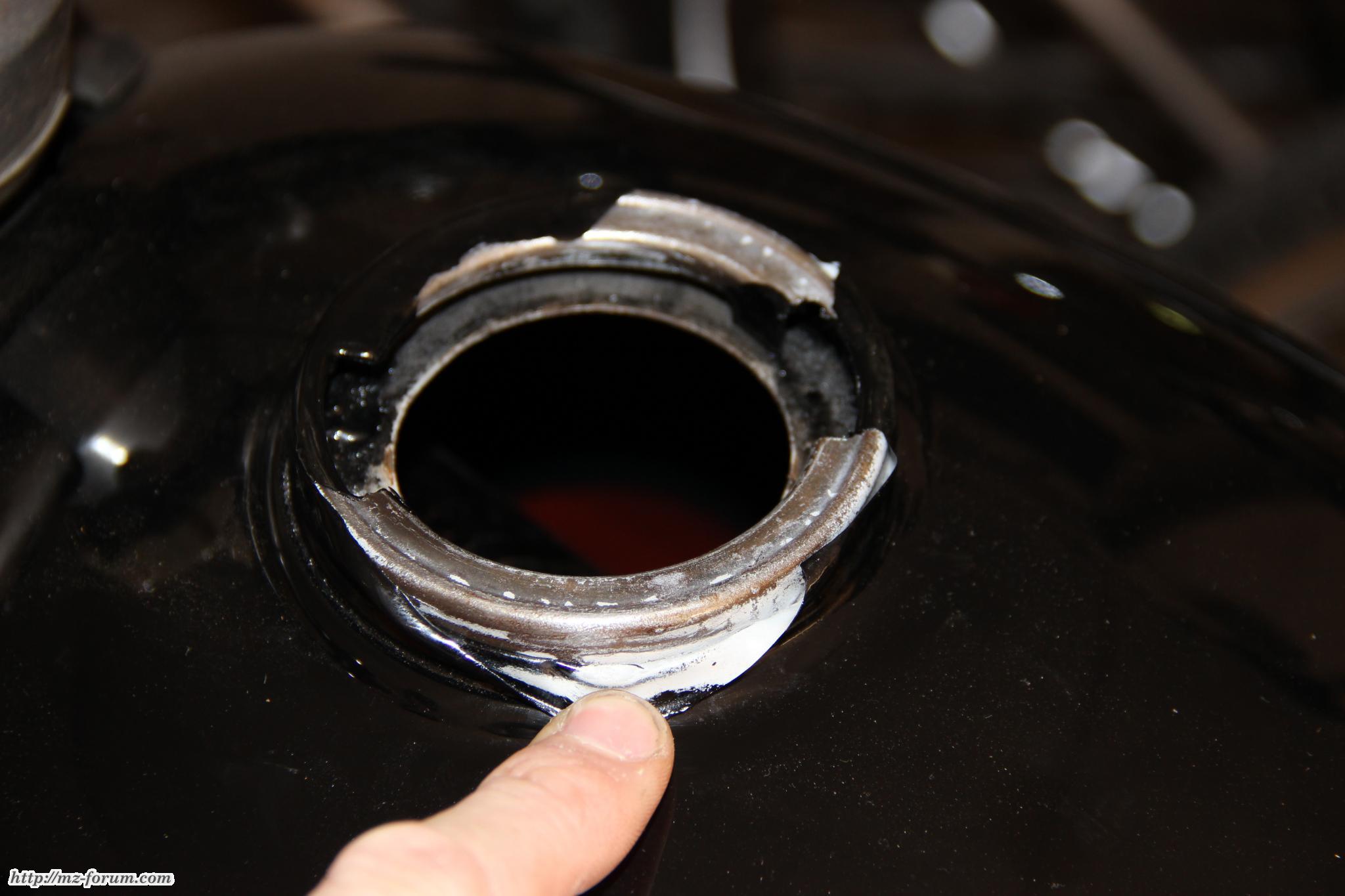

Beim Nachfüllen des Benzines hätte ich heute fast :heul: können.
Löst sich doch nicht der Lack vom Tank :evil: Und das, obwohl hier ein Fachbetrieb am Werk war. Wie kann sowas passieren? Der Lack läst sich wie eine Haut abziehen.
2404924050
Nun muss der Gute wieder runter und zurück zum neulackieren. Mal sehen was der Lackierer dazu sagt.
Wer kann mir zu beiden Problemen weiterhelfen? Die Gute soll noch vor dem Herbst zur Dekra und dann noch kurz auf die Straße.

nehm mal feines Schmirgelleinen und zieht den Kollektor ab...danach Nuten auskratzen vorsichtig..

Dann war der Lackfinger kein Fachfinger. :lach:

Nordlicht hat geschrieben:nehm mal feines Schmirgelleinen und zieht den Kollektor ab...danach Nuten auskratzen vorsichtig..
Das wird nicht reichen , wenn Du genau hinschaust , siehst Du vorn am Kollektor eine Kante . Wenn Deine Kohlen diese berühren fangen sie das hüpfen an . Die Kante muss weg , sonst hat der Uwe recht .
Re: Einzug einer 175/1
Beitragvon Neon01234 » 28. August 2014 21:01
luckyluke2 hat geschrieben:Das wird nicht reichen , wenn Du genau hinschaust , siehst Du vorn am Kollektor eine Kante . Wenn Deine Kohlen diese berühren fangen sie das hüpfen an . Die Kante muss weg , sonst hat der Uwe recht .
Dort ist zum Glück keine Kante, nur ist der Kollektor dort noch "sauber". Hab es gerade extra nochmal mit Papier ausprobiert. Da bleibt nix hängen. Werde es morgen mal ganz fein abziehen. Zur Not geht er sonst auf die Drehbank.

Ok , hab nur das Handy , da sah es auf dem 2. Bild
Danach aus . Aber auch nach dem abdrehen nicht die schlitze vergessen auszujkratzen .
Beitragvon ea2873 » 28. August 2014 21:17
wieviel Leistung ziehst du aus der Lima? kanns sein dass das mehr ist als vorgesehen?
2404924050
Wer kann mir zu beiden Problemen weiterhelfen? Die Gute soll noch vor dem Herbst zur Dekra und dann noch kurz auf die Straße.[/quote]
Der Einfüllstutzen sollte nicht bis "Oben" lackiert werden
dann kann der Sprit auch nicht runterkrauchen wenn der Lack beschädigt wird

ea2873 hat geschrieben:wieviel Leistung ziehst du aus der Lima? kanns sein dass das mehr ist als vorgesehen?
Habe ich bisher noch nicht nachgemessen. Die Batterie hält aber, solange ich Sie nicht mit zu häufigem Antreten ruiniere.
Sollte die abgenommene Leistung aber nicht eigentlich unabhängig von der Motordrehzahl sein :?:
