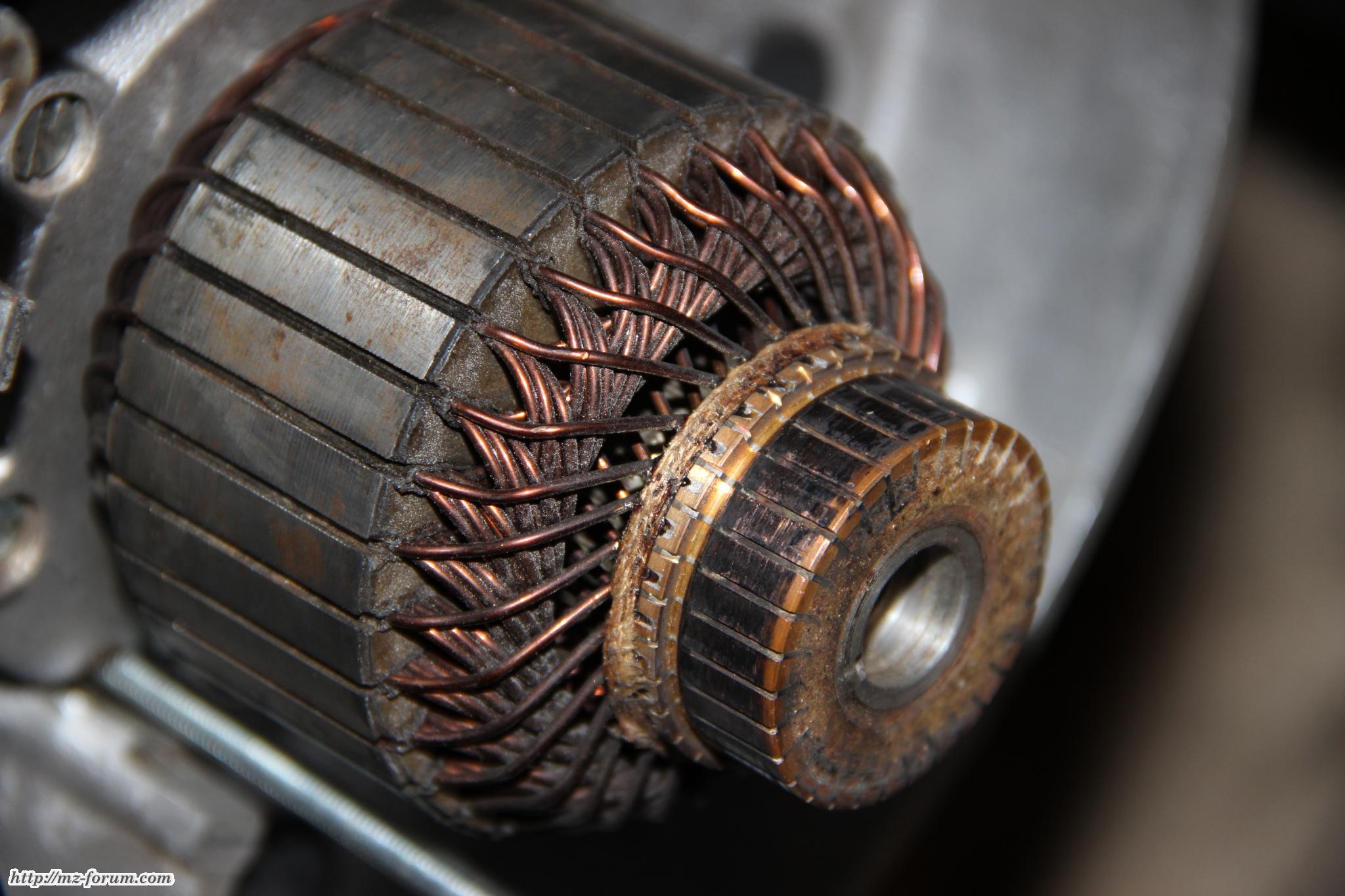

Beitragvon Neon01234 » 25. August 2014 19:46
Habe heute nun die neue Lima eingebaut. Nochmals vielen Dank an JDX.
Die Lady weigert sich aber noch immer, zur Dekra zu wollen.
23939
Nun mein Problem. Der Motor läuft ansich gut, nur funken die Kohlen bei höheren Drehzahlen wie wild rum.
Habe das mal mit einem kurzen Video festgehalten. (Sorry für die Qualität, war nur mit dem Handy)
https://www.youtube.com/watch?v=pKqfzYr ... e=youtu.be
Geht das von alleine weg oder sind doch neue Kohlen fällig? (Oder was anderes?)

Beitragvon Neon01234 » 27. August 2014 12:46
Neon01234 hat geschrieben:
Habe gerade mal noch die alten Kohlen gegen neue getauscht. Hatte aber keinen Effekt. Die Federn funktionieren noch ganz gut. Der Anker sieht eigentlich auch in Ordnung aus. Konnte zumindest nichts ungewöhnliches entdecken.
Hat jemand eine Idee, woran es noch liegen könnte? Es tritt zumindest nur bei höheren Drezahlen auf.

Beitragvon luckyluke2 » 27. August 2014 14:46
Sind die Kohlen absolut leichtgängig ? Wurde der Kollektor abgezogen? Das hört sich nach hüpfenden Kohlen an .
Re: Einzug einer 175/1
Beitragvon Neon01234 » 27. August 2014 15:51
luckyluke2 hat geschrieben:Sind die Kohlen absolut leichtgängig ? Wurde der Kollektor abgezogen? Das hört sich nach hüpfenden Kohlen an .
De Kohlen gehen "wie geschmiert", sind aber durch die Federn gut unter Spannung. Den Anker habe ich nach einer einfachen :lupe: Sichtprüfung eingebaut. Habe aber noch einen da. Werde die beiden am Wochenende mal tauschen.

Beitragvon luckyluke2 » 27. August 2014 16:04
Hab mir grad erst das Video angeschaut , das sieht nach hüpfenden Kohlen aus . Mach mal ein Bild vom Kollektor , so brennen die
Kohlen ruckzuck weg .

Beitragvon Mz Liebhaber 250 » 27. August 2014 17:27
Kohlen eingeschliffen?

Beitragvon Neon01234 » 27. August 2014 18:05
Mz Liebhaber 250 hat geschrieben:Kohlen eingeschliffen?
-- Hinzugefügt: 28. August 2014 17:29 --
luckyluke2 hat geschrieben:Hab mir grad erst das Video angeschaut , das sieht nach hüpfenden Kohlen aus . Mach mal ein Bild vom Kollektor , so brennen die
Habe gerade nochmal Bilder vom Kollektor gemacht. Ein paar Riefen sind drin, sah aber nicht schlimm aus. :nixweiss:
24046
24047
24048

Beitragvon Neon01234 » 28. August 2014 18:10
24046
24047
24048[/quote]

nehm mal feines Schmirgelleinen und zieht den Kollektor ab...danach Nuten auskratzen vorsichtig..

Beitragvon luckyluke2 » 28. August 2014 20:15
Nordlicht hat geschrieben:nehm mal feines Schmirgelleinen und zieht den Kollektor ab...danach Nuten auskratzen vorsichtig..
Das wird nicht reichen , wenn Du genau hinschaust , siehst Du vorn am Kollektor eine Kante . Wenn Deine Kohlen diese berühren fangen sie das hüpfen an . Die Kante muss weg , sonst hat der Uwe recht .
Beitragvon Neon01234 » 28. August 2014 21:01
luckyluke2 hat geschrieben:Das wird nicht reichen , wenn Du genau hinschaust , siehst Du vorn am Kollektor eine Kante . Wenn Deine Kohlen diese berühren fangen sie das hüpfen an . Die Kante muss weg , sonst hat der Uwe recht .
Dort ist zum Glück keine Kante, nur ist der Kollektor dort noch "sauber". Hab es gerade extra nochmal mit Papier ausprobiert. Da bleibt nix hängen. Werde es morgen mal ganz fein abziehen. Zur Not geht er sonst auf die Drehbank.

Beitragvon luckyluke2 » 28. August 2014 21:08
Ok , hab nur das Handy , da sah es auf dem 2. Bild
Danach aus . Aber auch nach dem abdrehen nicht die schlitze vergessen auszujkratzen .
