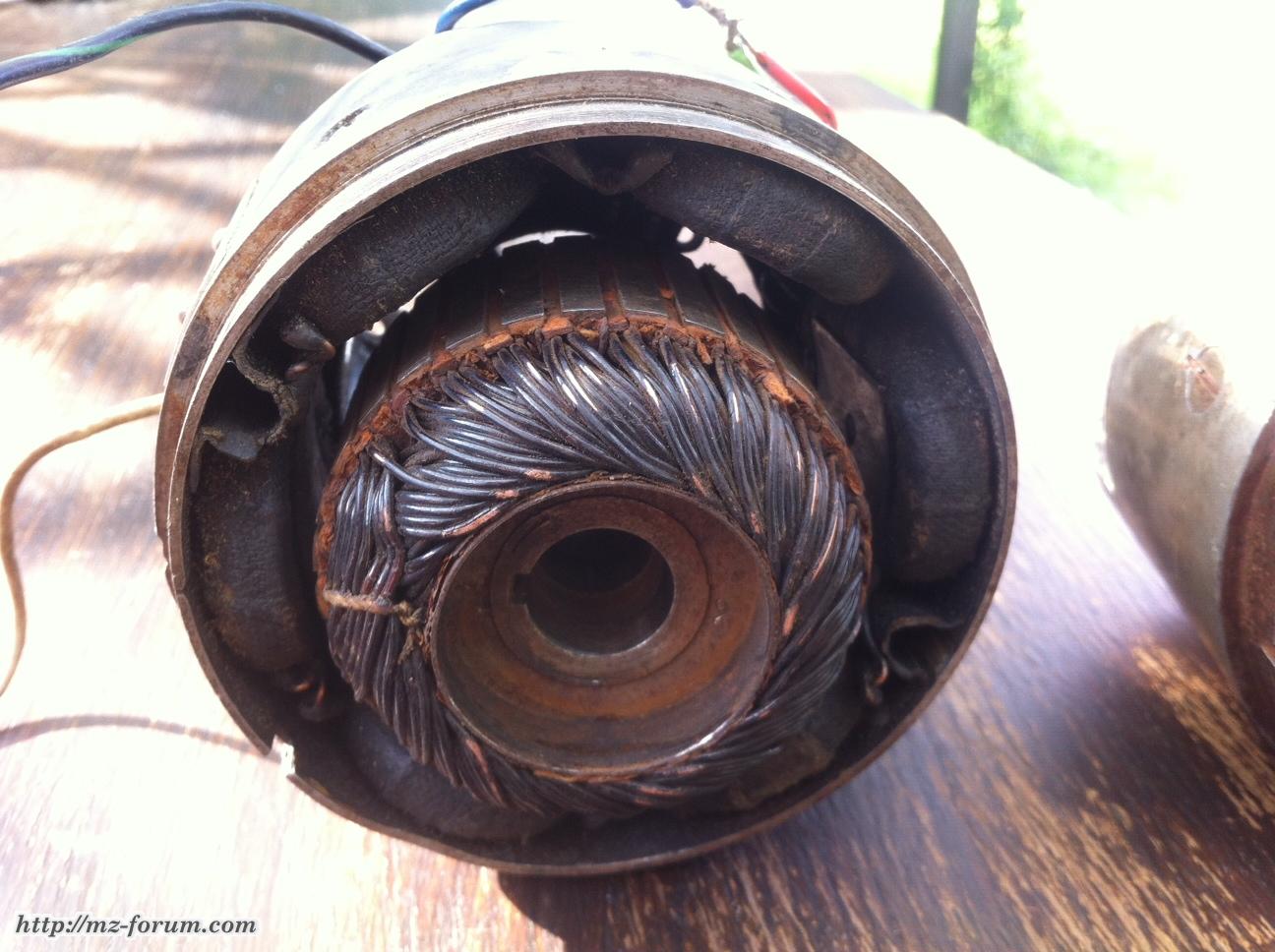

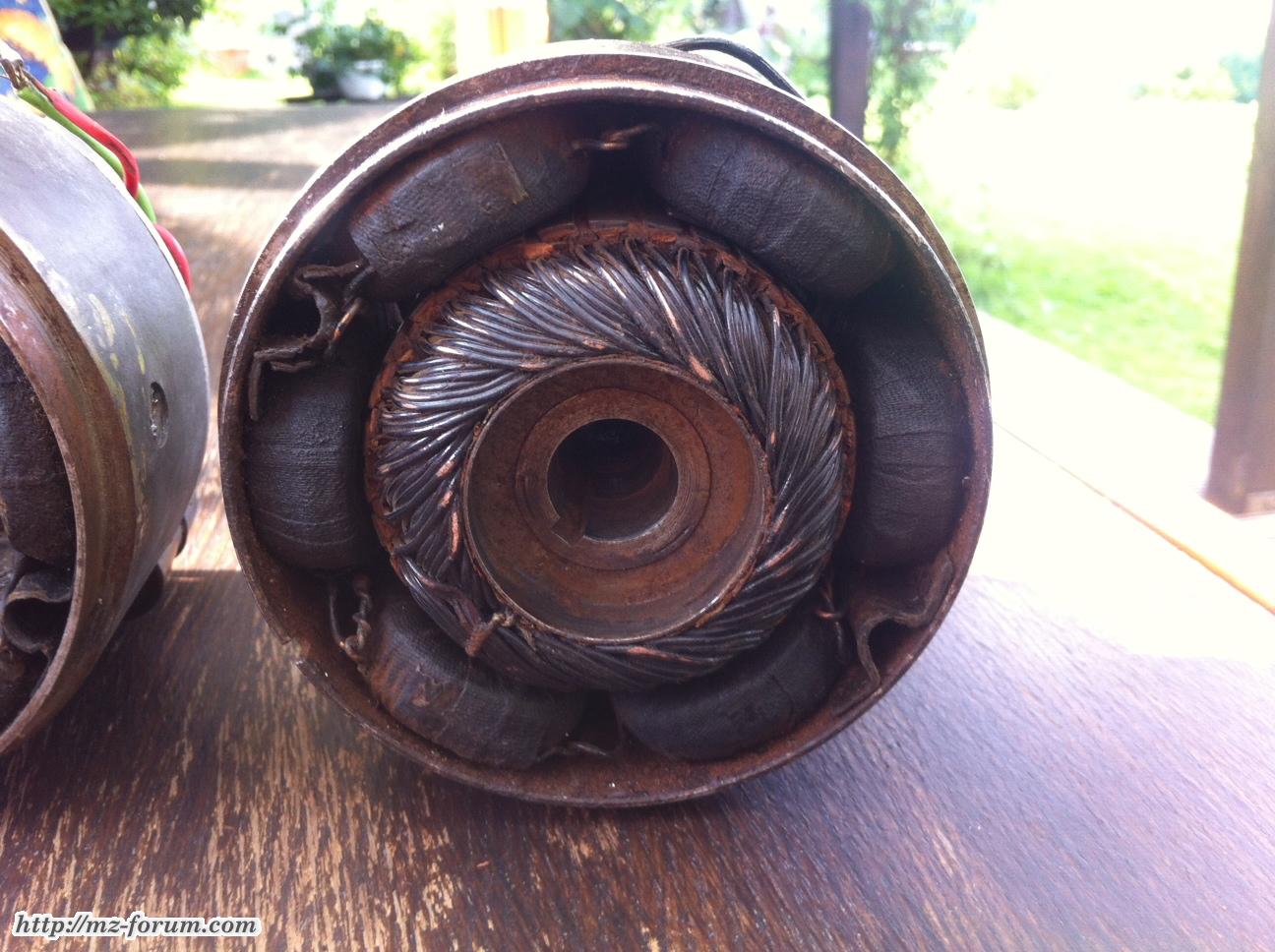

Die alte Lima an meiner 175/1 war "etwas" verrostet. :evil: Ich habe mir daher zwei neue geholt. Bei der einen handelt es sich um ein 6V 45W und ein 6V 60W.
Nun meine Fragen:
Kann es sein, das es für beide unterschiedliche Anker gibt, da der vorhandene Anker in der 45W Lima keinerlei Spiel hat?
Welche Lima war bei der /1 original verbaut?
Kann in der 175/1 auch die Lima aus einer ES 150 verbaut werden?
2375023748

Beitragvon maxl96 » 26. Juli 2014 18:51
Die unterschiedlichen Anker waren bei mir jeweils in einer 175er verbaut.
Unterschiede waren in der Grundplatte,
Der ältere (links) hat die NR 4008722, der Vorschaltwiderstand ist hier im Stator
Der andere (rechts) hat die NR 4013275
Beide hatten Fliehkraftversteller
