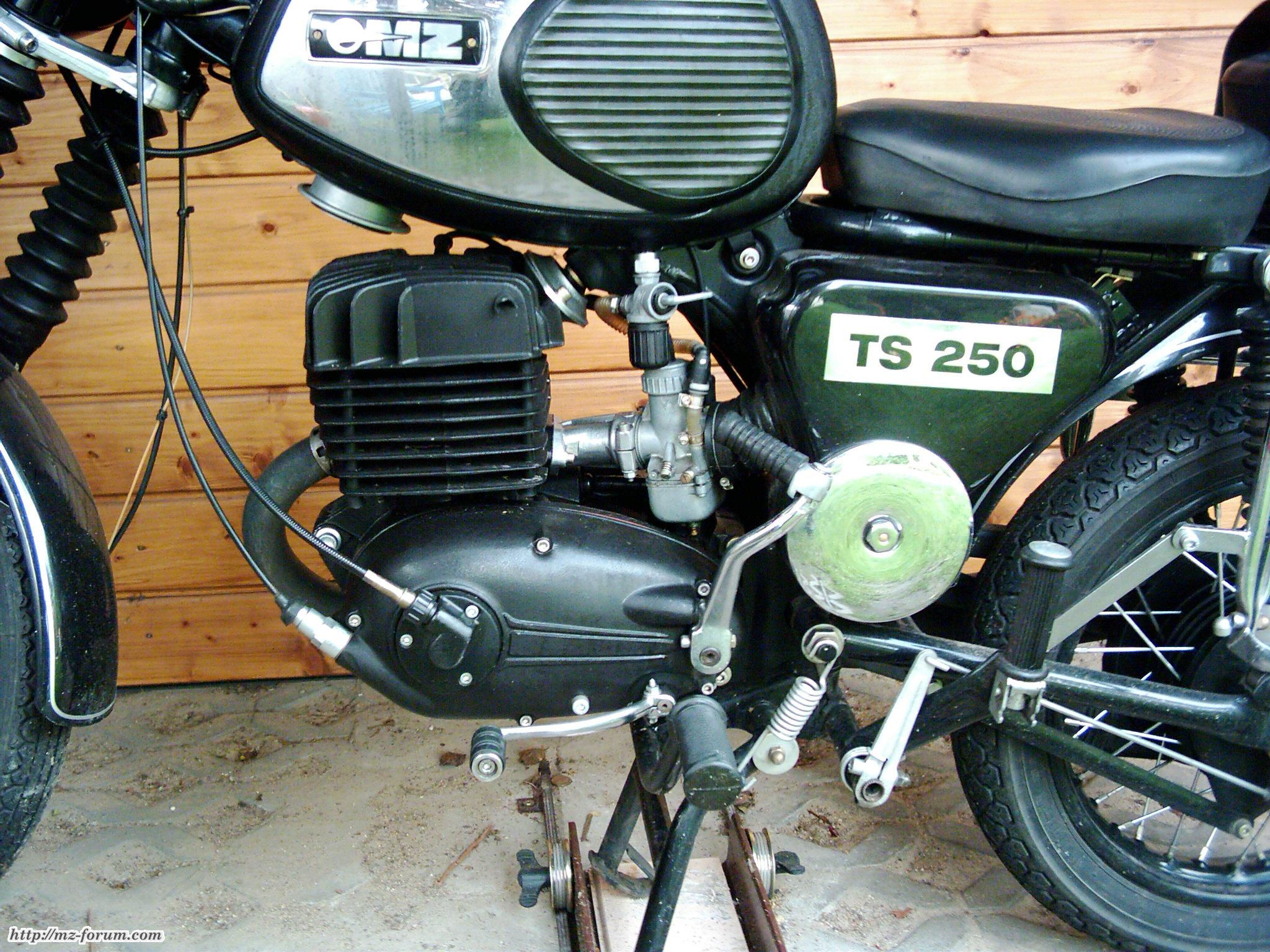

Beitragvon Nordmann 0815 » 4. September 2014 09:14
17833Sieht doch gut aus! :biggrin: :mrgreen:

Beitragvon Emmentaler82 » 4. September 2014 11:20
@garsti: ich hab das wohl gelesen aber da Stand halt was von der alten Betätigung, würde aber gern wenn möglich nur den Deckel tauchen da mir alles weitere gefällt.
@nordmann: ja so möcht ich das auch haben! Gibt es Infos dazu?

Beitragvon Nordmann 0815 » 4. September 2014 12:09
Iss`n 5-Gangmotor, Deckel von der /1, einfach angebaut :mrgreen: Keinerlei Probleme mit Fussrasten. :shock:

Beitragvon Emmentaler82 » 4. September 2014 12:26
Und die kupplungsmechanik? Genau das gleiche wollt ich auch machen, bis auf das ich eh die Rasten besetzt habe.
