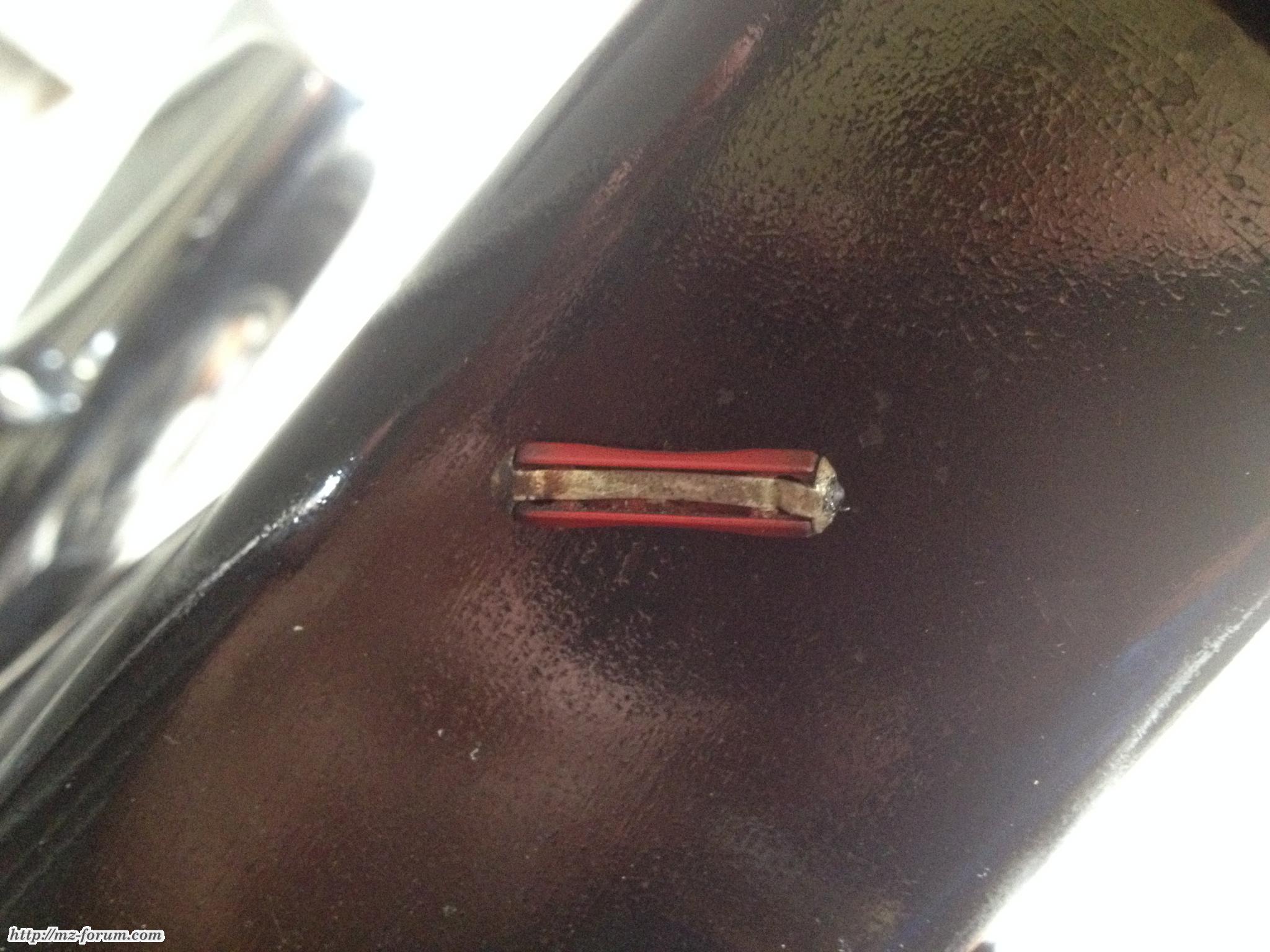

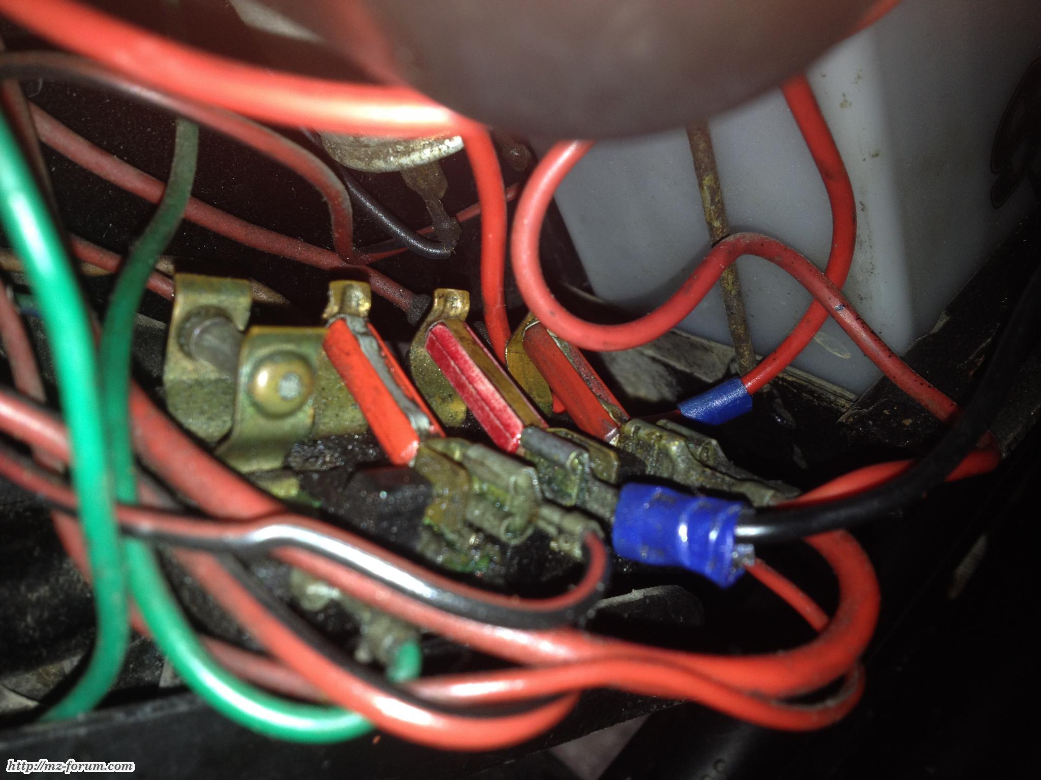

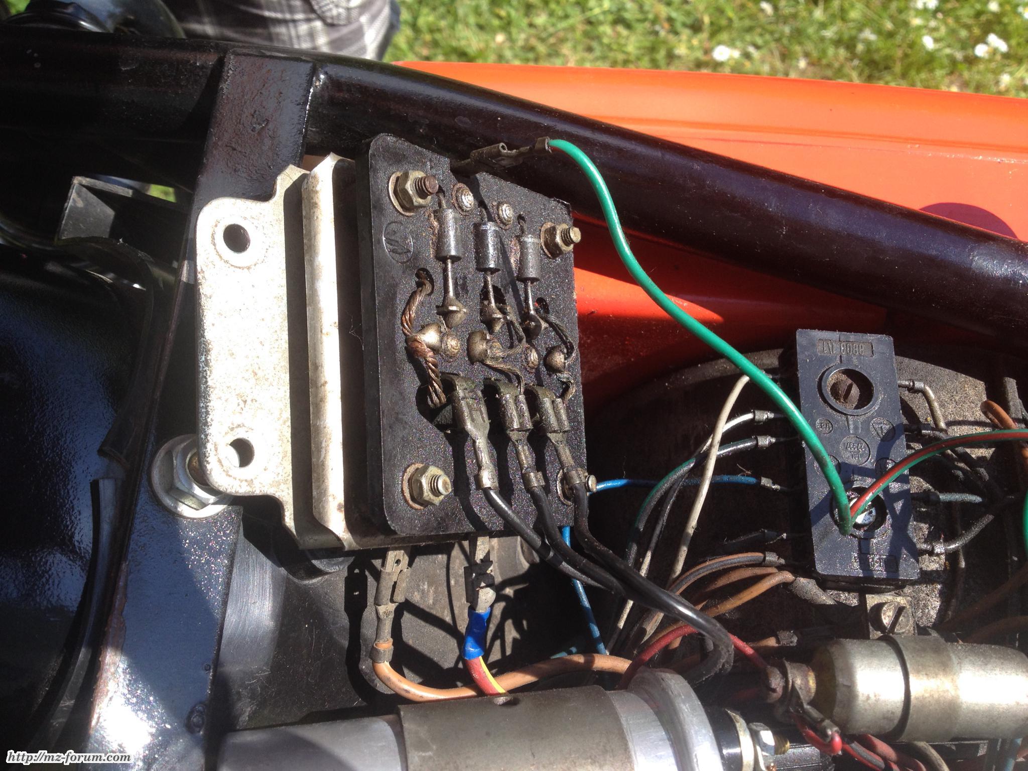

Also an der Ladespule wird es sicher nicht liegen. Ich habe mir den Gleichrichter angeschaut, die Kupferdrähte hatten Grünspahn angesetzt, alles sehr verpekt. Die 3 Sicherungen unter dem rechten Seitendeckel hab ich mir ebenfalls angeschaut, dabei ist mir aufgefallen, das die untere, also die rechts äußere wenn man davor steht durchgebrannt erscheint. Bilder füge ich bei.

Durchgebrannt ist die Sicherung nicht, aber ziemlich verkeimt, wie der gesamte Sicherungskasten. Ich würde hier gleich Nägel mit Köpfen machen und auf Flachsicherungen umbauen. Und auch die "tollen" blauen Quetschverbinder-Flachstecker eliminieren sowie die Flachstcker generell mal prüfen und ggf. austauschen - in der gesamten Elektrik!
PS: Da an der Zündspule ist ja auch so ein mieser Quetschverbinder, da sieht man am Ende zum Kabel hin die Litze, das ist Pfusch!!! Die elektrische Verbindung hält da von nur von 12 Uhr bis Mittag, danach ist es reine Glückssache.

Die Sicherung ist auf dem zweiten Bild auf der rechten Seite durchgescheuert. Da trägt nur noch das Plastik. Die muss neu.

Dorni hat geschrieben:Die Sicherung ist auf dem zweiten Bild auf der rechten Seite durchgescheuert. Da trägt nur noch das Plastik. Die muss neu.
Ich denke nicht, dass sie das ist, das ist schon noch Metall. Die leitet bestimmt auch noch (ein bischen). Sonst wären es andere Syptome (Totalausfall). Rauswerfen aber im jedem Fall, da stimme ich voll zu. Und nicht nur diese Sicherung.
