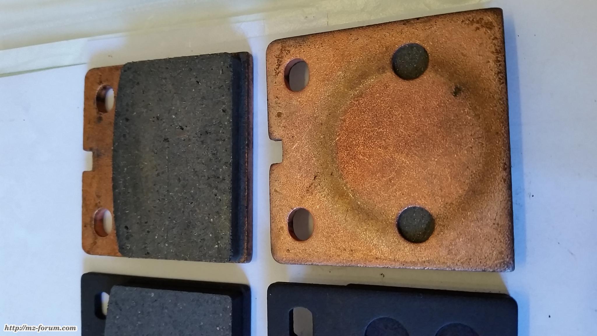

Hier mal ein Foto von den exemplaren, die ich hier habe.
25679
Hier eine Reihe von Bremssteinen

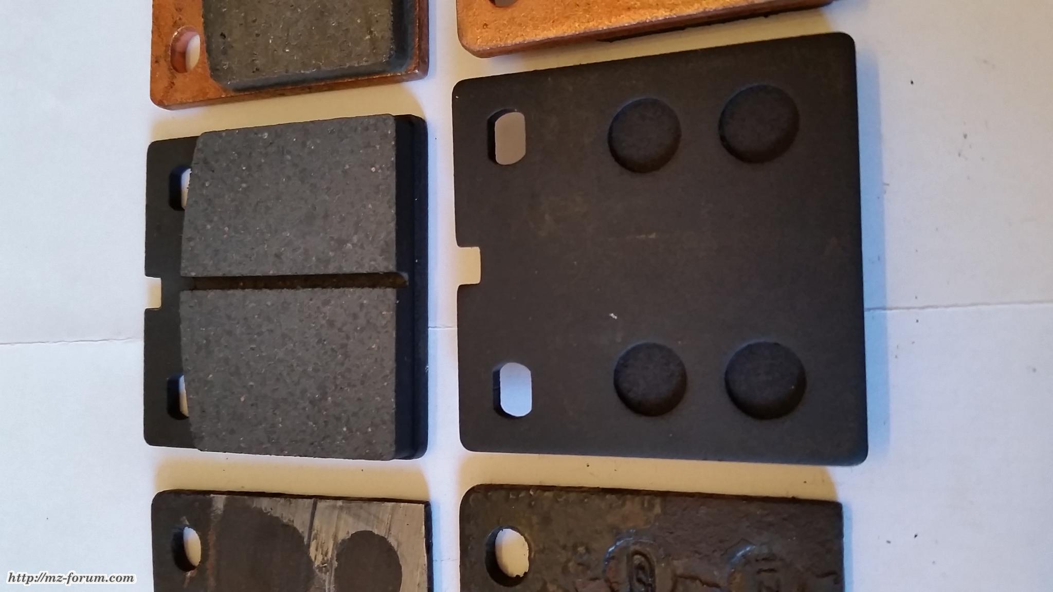

25680
1 (&3): Originale DDR-Steine

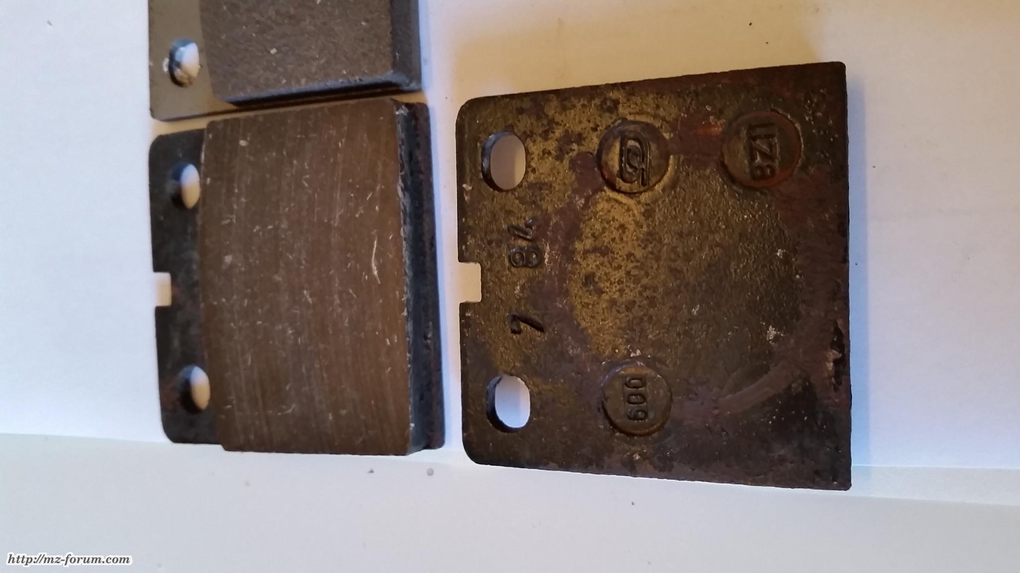

25681
2: Sollte von einem BMW-Sattel sein

Die Frage war aber, wie man die Bremssteine auf den Fotos zuordnen kann. :P ;D Ich habe auch ein Paar mit der kupferfarbenen Trägerplatte und weiß nicht, ob das Metallsinterbeläge sind.

Also ob das mit der kupferfarbenen Trägerplatte ein Erkennungsmerkmal ist, weiss ich nicht.
Ich hab aber beruflich mit Fahrrad-Scheibenbremsen zu tun, die normalen haben schwarze Trägerplatten, und die gesinterten sehen genau so aus, wie die kupferfarbenen hier auf den Bildern.
Die gesinterten greifen die Bremsscheiben mehr an, halten aber auch 3 x so lange.
Da sehen die Beläge aber auch irgendwie grauer aus, und sind mit kupferfarbenen Partikeln durchmischt.

Auf dem Bild sind keine Sintermetallbeläge bei. Probiere aus, welche brauchbar bremsen und nimm die. Selbst im Gespann halten die Bremsscheiben 50.000 km, also keine Sorge.
