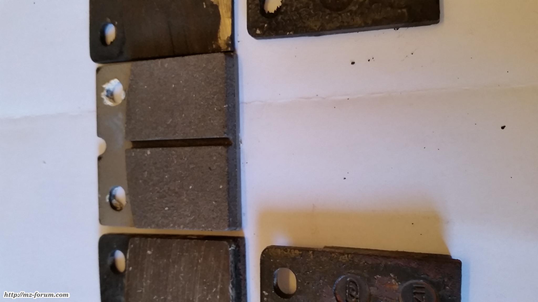

Hier mal ein Foto von den exemplaren, die ich hier habe.
25679
Hier eine Reihe von Bremssteinen
25680
1 (&3): Originale DDR-Steine
25681
2: Sollte von einem BMW-Sattel sein
25682
4: Bremssteine von TKM für unter 10 Euro
25683
5: Unbekannt. War auf Nachbau MZ-Bremssattel drauf
Jetzt freue ich mich über nützliche Hinweise/Forenlinks/Sonstige Erkennungsmerkmale von guten und weniger guten Belägen.

Die Frage war aber, wie man die Bremssteine auf den Fotos zuordnen kann. :P ;D Ich habe auch ein Paar mit der kupferfarbenen Trägerplatte und weiß nicht, ob das Metallsinterbeläge sind.

Also ob das mit der kupferfarbenen Trägerplatte ein Erkennungsmerkmal ist, weiss ich nicht.
Ich hab aber beruflich mit Fahrrad-Scheibenbremsen zu tun, die normalen haben schwarze Trägerplatten, und die gesinterten sehen genau so aus, wie die kupferfarbenen hier auf den Bildern.
Die gesinterten greifen die Bremsscheiben mehr an, halten aber auch 3 x so lange.
Da sehen die Beläge aber auch irgendwie grauer aus, und sind mit kupferfarbenen Partikeln durchmischt.

Beitragvon made » 24. August 2015 19:30
Danke schön. Das ist doch mal ein guter Anfang. Dann probiere ich einfach mal durch.
Sehr schade, dass es scheinbar kein genaues Erkennungsmerkmal gibt.
In Belang von #4 sind auf jeden Fall kupferfarbene Partikel zu erkennen
Der Belag auf #5 sieht am ehesten so aus, als wären da messingfarbene Partikel drinnen

Satz 4 und 5 sehen brauchbar aus. Einfach mal testen.

Beitragvon DWK » 26. August 2015 21:30
Ich hab da mal was mit Verpackung gefunden.
Da sie aus der Pulvermetallurgie kommen, gehe ich davon aus das sind die härteren. Ich lasse mich aber auch eines besseren belehren.

Re: Unterschiede der Bremssteine passend für MZ
Beitragvon Stephan » 26. August 2015 23:10
DWK hat geschrieben:Ich hab da mal was mit Verpackung gefunden.
Jeder Bremsbelag wird gesintert, das ist das Herstellungsverfahren. Was sich auf den Verschleiß der Scheibe auswirkt, sind die Metall-Keramiken in den Belägen.

Beitragvon DWK » 26. August 2015 23:39
Kann man denn sagen was das für Beläge sind?
mfG Gunther
Fuhrpark: MZ-ETZ 250/1988 ...
DWK
Beiträge: 2751
Wohnort: Gresse
Beitragvon Stephan » 27. August 2015 08:44
DWK hat geschrieben:Kann man denn sagen was das für Beläge sind?
Das sind die Hermsdorfer, Erstausrüsterware von MuZ und keine Keramik-Beläge.
