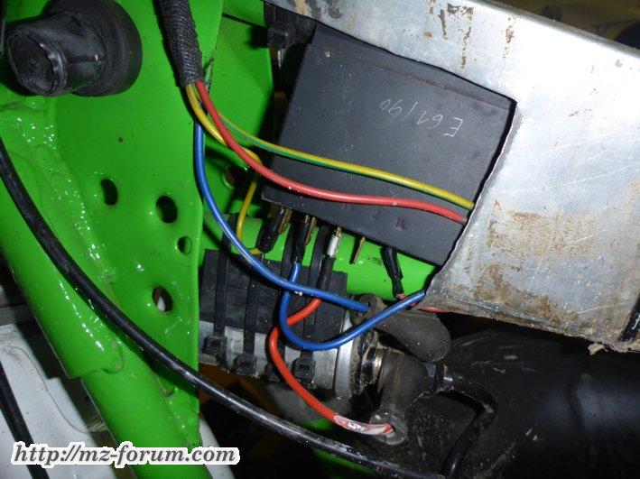

Beitragvon Thale » 3. Januar 2016 19:52
Ich hab es jetzt endlich geschafft mal ein Biold von der Zündung zu machen.
Ich habe zweimal Klemme 14 a - die finde ich auf dem Schaltplan der GE nur einmal.
Gruss - Thale

Beitragvon mz ritchy » 4. Januar 2016 18:55
die Spule 14a ist die Ladespule für das Steuerteil.
Eine Zündung für die GE hat nur eine Spule 14a.
Ist wie in deinem Fall eine zweite Spule vorhanden, handelt es sich um eine Zündung für ein Werksmotorrad.
Dadurch konnten die Fahrer im Notfall einfach umstecken.
