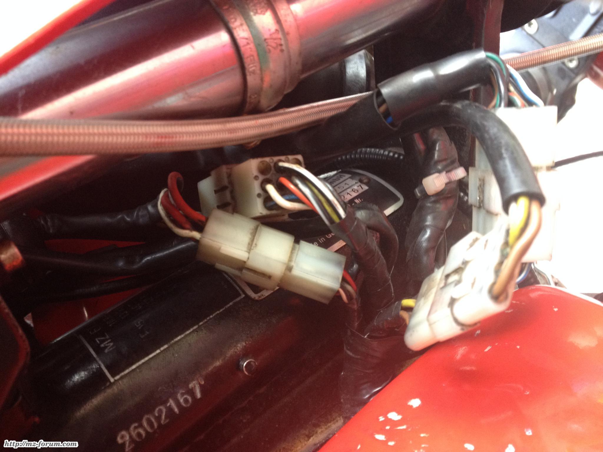

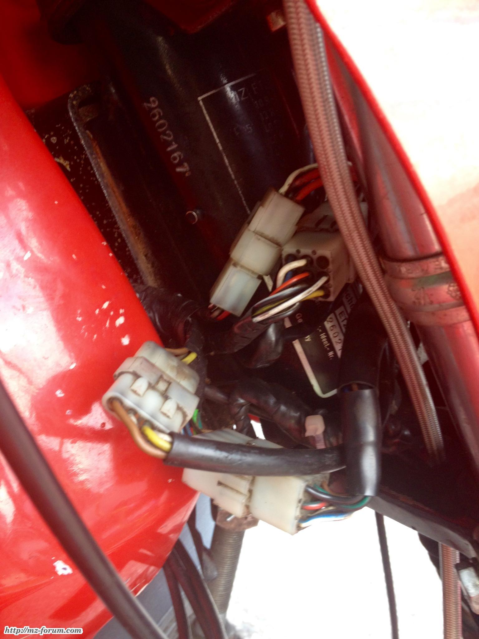

Beitragvon Emmely » 16. Juni 2017 07:55
wie ich mir gedacht habe liegt das Problem nicht an der Batterie und, Gott sei dank, auch nicht an der Lima (Vape) sondern eher an dem:
2885728856
Die Kabel sind so kurz und nun auch teilweise schon ab... Ich hatte das bisher gar nicht gesehen. Mir viel gestern nur auf das die Ladekontrolleuchte und Leerlaufkontrolleuchte nicht mehr geht und die Kontrolleuchte vom Blinklicht nur noch sehr schwach leuchtet.
Als ich mir diese Anschlüsse angesehen habe war mir alles klar.
Die Dinger waren mir schon lange ein Dorn im Auge und ich wollte da im Winter mal ran. Na nun muss ich da eher ran.... Mich störte das die Anschlüsse den Lach des Tanks zerkratzen und das kann ja nicht sein.
Meine Recherche im Internet nach einem neuen Kabelbaum hat leider keine Früchte getragen. Für diese kann ich keinen bekommen. Auch bei Güsi habe ich nur den für vor 1991 gesehen.
Naja egal... ein Kabelbaum kann man auch selber machen und das Kostet dann auch nicht weniger. Bzgl der Anschlüsse werde ich dann aber ggf auf Superseal gehen. Diese sind wasserdicht und beständig gegen Öl und Benzin.
Kann man bei der MZ Version nach 1991 die Kabel am Tacho und DZM auch tauschen oder ist das da so verbaut das diese Fest sind?
Ich würde diese dann auch tauschen und verlängern das ich die Anschlüsse dann unter den Tank legen kann.
