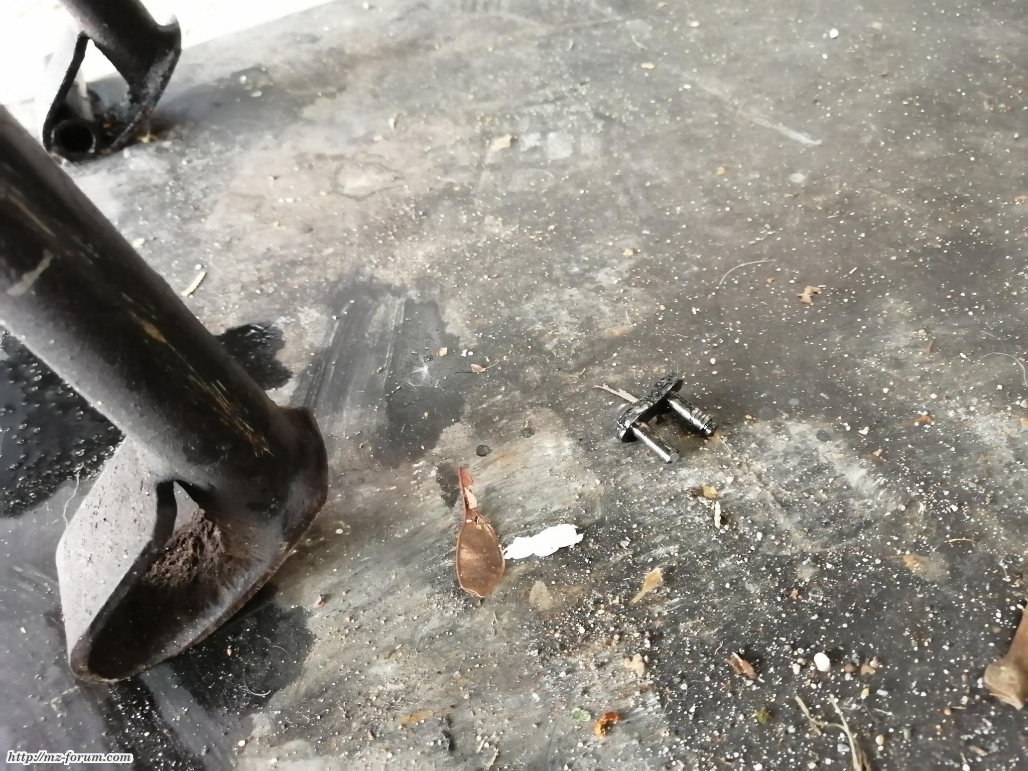

mir ist letzten Montag das Kettenschloss kaputt gegangen. Ich wollte gerade von 50 auf 70km/h beschleunigen, als es einen Knall gab und daraufhin das Hinterrad blockierte, weil sich die Kette um das Hinterrad gewickelt hat.
Am Wochenende davor habe ich noch 350km auf einer Tour runtergerissen, auf der Hälfte der Tour gab es kurzen Soziusbetrieb.
Kette, Kettenrad und Ritzel waren vorher noch in Ordnung, aber noch vom Vorbesitzer. Das Kettenschloss war auch noch vom Vorbesitzer, das hatte ich bisher aber schon zweimal geöffnet: Einmal letztes Jahr für neue Kettenschläuche und dann nochmal vor kurzem nach dem Motorwechsel.
Jetzt überlege ich, woran das gelegen haben könnte:
Der mehrmalige Gebrauch des Kettenschlosses ist mein heißester Favorit, das werde ich ab jetzt auch nicht wieder machen. :oops:
Oder lag es am Soziusbetrieb, zu straffer Kettenspannung oder der Spureinstellung? Ich bin mir eigentlich ziemlich sicher, dass ich das ausschließen kann, weil ich das sehr gewissenhaft erledigt habe. Einzig bei der Kettenspannung (nach Neuber-Müller) wäre noch etwas Raum für Interpretation des Kettenspiels.
Ist einem von euch das schonmal passiert und wenn ja, wisst ihr die Ursache?

Bei dem Schloß auf dem Foto erkennt man deutlich, daß zum einen der Stift in der Ringnut abbrach. Zum anderen schaut es so, als wären alte dort alte Anrisse vorhanden (schwarze Stellen in der Bruchstelle) Möglicherweise durch einen Härtefehler in der Fertigung.

muenstermann hat geschrieben:Bei dem Schloß auf dem Foto erkennt man deutlich, daß zum einen der Stift in der Ringnut abbrach. Zum anderen schaut es so, als wären alte dort alte Anrisse vorhanden (schwarze Stellen in der Bruchstelle) Möglicherweise durch einen Härtefehler in der Fertigung.
Die anderen Verschlußmöglichkeiten halte ich wegen der Kettenschläuche für ungeeignet!
Gut gesehen, ich würde da aber trotzdem eher zu einem Folgeschaden eines defekten Clips tendieren. Denn eigentlich sollte ja an der Stelle auf den Stift gar keine Kraft wirken, denn die zieht an der Außenlasche vom Schloss, die innerhalb von Nut und Clip auf dem Bolzen aufliegt. An der Nut selber zieht ja nichts, und selbst wenn ist der Clip nach hinten offen und würde nachgeben anstatt den Bolzen zu beschädigen. Hier ist vermutlich zuerst der Clip flöten gegangen, dann ist die Außenlasche nach außen gewandert und als sie außerhalb der Nut war hat die Lasche dann auch mit der vollen Zugkraft der Kette am Bolzen gezogen und die Nut ist in dem Fall die erste Schwachstelle die nachgibt. Man sieht auch am anderen Bolzen des Schlosses das da nach außen hin leichte Einlaufspuren zu sehen sind, die vermutlich von der verkanteten Außenlasche des Kettenschlosses kommen, die sich langsam nach außen bewegt hat. Die schwarzen Stellen an der Bruchstelle könnten auch Fettreste sein.

bei der vorderen einlaufspur wuerde ich dir zustimmen
aber woher stammt die zweite spur ? da sitzt doch normalerweise die huelse auf dem bolzen :lupe: :gruebel:

Die Hülse ist aber ein Teil des nächsten Kettengliedes, denke die Spuren macht dieses dann erst kurz bevor es vom Bolzen springt. Die Kette wird ja beim Losfahren, Schalten, Gas wegnehmen usw. immer wieder ent- und gespannt und bei jedem Mal rutscht die Kette ein Stück weiter auseinander, oder vielleicht auch wieder weiter zusammen. Alles nur Theorie, es kann natürlich auch ganz anders gewesen sein :wink:

Ralle hat geschrieben:ich würde da aber trotzdem eher zu einem Folgeschaden eines defekten Clips tendieren. [...] Hier ist vermutlich zuerst der Clip flöten gegangen, dann ist die Außenlasche nach außen gewandert und als sie außerhalb der Nut war hat die Lasche dann auch mit der vollen Zugkraft der Kette am Bolzen gezogen und die Nut ist in dem Fall die erste Schwachstelle die nachgibt. Man sieht auch am anderen Bolzen des Schlosses das da nach außen hin leichte Einlaufspuren zu sehen sind, die vermutlich von der verkanteten Außenlasche des Kettenschlosses kommen, die sich langsam nach außen bewegt hat.
Exakt das wäre mittlerweile auch meine Vermutung, aber den wirklichen Grund wird man nicht mit Sicherheit feststellen können.
Für mich folgere ich daraus, dass ich Kettenschlösser ab sofort nur noch einmal öffne und danach auswechsele und dass ich die Kette eher noch etwas weniger spanne als bisher.
Da möchte ich Skepsis anmelden, und ein Makrofoto anfordern. :mrgreen: Die Bruchstelle ist sehr hell, und damit ein reiner Gewaltbruch ohne Rastlinien. Die schwarzen Stellen am Rand halte ich für die Reste der Nut. Besonders das helle feinkörnige Gefüge zeigt mir, dass es eher kein Härtefehler ist.

Falls nochmal das Kettenschloss der Kette im Threat aufgeht.
Dann würde ich Mal die Flucht der Ritzel zueinander kontrollieren.
Man muss wirklich suchen um etwas zu finden. Um die Flucht zu kontrollieren.
Ich hatte dann ein schmalles Alu Profil für mich gefunden.
Eine Wasserwaage oder ein Richtscheid passt nicht.
Da ist ein kompakter laser , wenn man einen hat.
Keine schlechte Sache.
Gruß Jens

Re: Kettenschloss kaputt: Ursache?
Beitragvon emzett » 21. Mai 2021 16:10
Man kan die Flucht ja so wie so nicht ändern .
Sonst würden ja die Kettenspannen , Fluchteinsteller heißen :mrgreen:
Verstehe die ganze Diskusion nicht , Kettenschloss ist aufgegangen , warum , lässt sich so wie so nicht mehr rausfinden.
Also Neue ordendliche kette Drauf und das Schloss richtig herrum geschlossen und gut ist.
Fetten natürlich nicht vergessen .
mfg dirk und euch schöne Pfhingsten

Beitragvon Egon Damm » 21. Mai 2021 17:07
emzett hat geschrieben:Man kan die Flucht ja so wie so nicht ändern .
wenn die Kettenflucht nicht stimmt, läuft diese um die Ecke. Ist sehr wohl möglich die Kettenflucht sehr genau einzustellen. Macht viel Aufwand weil die Kette ohne Schläuche montiert und entsprechend gespannt werden muss. Nun braucht es Markierungen an den Schwingenenden. Dann alles wieder auseinander, Kettenschläuche montiert und wieder zusammen.
In dem Fall "Kettenschloß defekt" vermute ich, das die Kettenflucht nicht gestimmt hat und die Zugkräfte genau da zugeschlagen haben. Weiterhin ist am Ritzel und Kettenrad das Tragbild aussagekräftig. Natürlich auch wie tief Ritzel und Kettenrad eingelaufen ist. Tauchen die Rollen zu tief ein, erhöht sich die Reibung. Passt dazu die Kettenflucht nicht kostet es auch Leistung die sinnlos durch Reibung und Verschleiß verballert wird.

Beitragvon CJ » 21. Mai 2021 17:38
Egon Damm hat geschrieben:
Dirk hat schon recht, am Kettenspanner kann ich die Spur des Hinterrades einstellen, nicht die Kettenflucht. Und eigentlich müßte es Ritzelflucht heißen :mrgreen:

Beitragvon hermann27 » 21. Mai 2021 18:04
unter fluchten versteht man das ausrichten mehrer punkte zu einer geraden.
wenn vorder und hinterkante des ritzels und des kettenrades durch ausdistanziern so ausgerichtet wurden,dass sie fluchten
so ist auch eine kettenflucht einstellbar.
da dies aber in den aller wenigsten faellen vorher ausdistanziert oder gemessen wurde,
wird immer ein gewisser schraeglauf beim spannen der kette ausgemittelt werden.
bei zahnriemenendantrieben fuehrt dies sehr oft (wegen der grossen breite des riemens) zu quitschgeraeuschen egal wieviel muehe man sich beim einstellen macht.
meine suzuki ls 650 habe ich deshalb auf kette umgeruestet.
mfg hermann

Beitragvon TS Jens » 21. Mai 2021 22:01
Die Flucht kann man schon einstellen.
Mein Fehler war das ich etwas am Bremsankergegenhalter verändert hatte.
Ich mußte dann den Flachstahl etwas biegen damit die Flucht wieder stimmte.
Und dann mit den Kettenspannern die Feinabstimmung.
Wenn das Schloss wieder aufgeht sollte man die Flucht kontrollieren alles zusammen bauen ohne Kette Kettenkasten und Schläuche.
Bleibt das Schloss zu, dann war es Montagefehler des Schlosses.

Beitragvon Klaus P. » 21. Mai 2021 22:38
Meine Einschätzung dazu,
wenn ich mir den Kettendurchhang an einer neue Kette angucke, dann sollten selbst 3 mm Kettenversatz auf der Länge kompensiert werden.
Das axiale Spiel der Glieder macht das auch mit.
Und noch was zu der Kettenflucht, die Schwingenlagerung, ebenso die Lagerung der Motorschuhe werden pie mal Daumen VERbaut.
Wer gewichtet das ?
Ansonsten wie der Dirk schon schrub.

Beitragvon Faddi » 22. Mai 2021 01:16
Also ich gehe nachwievor davon aus, dass die Kettenspannung grenzwertig zu stramm war und durch den Soziusbetrieb die Kette /das Kettenschloss zu stark beansprucht wurden.
Denn die Spur hab ich gründlich eingestellt und Laufgeräusche der Kette gab es auch keine. Die mehrmalige Nutzung des Kettenschlosses hat wohl das übrige dazu beigetragen.
Das Kettenschloss selber habe ich entsorgt und weitere Fotos davon hab ich leider nicht. Aber sonstige Schleifspuren oder Fehlstellen im Material sind mir nicht aufgefallen. Schwarze Stellen auf dem Foto stammen, da bin ich mir ziemlich sicher, eher vom Fett. Wenn man das im Original vor sich hat, sieht man sowas ja noch besser, als auf Fotos.
