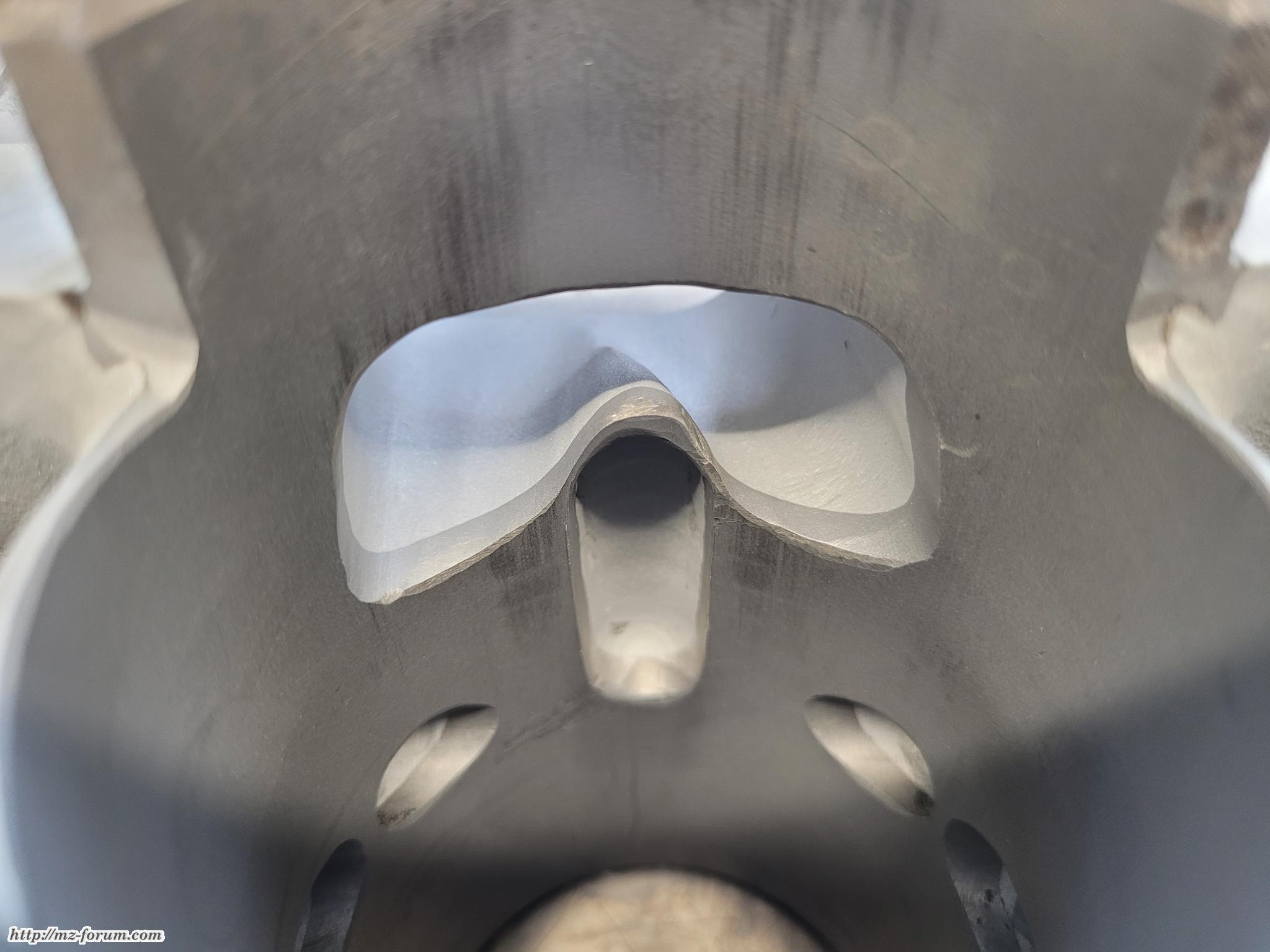

Nabend,
hmm, meine These ist nicht bestätigt.
Der obere Zylinderbereich ist der blanke Hon.
Sieht jedenfalls nicht nach eingelaufener Kante aus.
Zylinder im mittleren Bereich ziemlich gelaufen.
Der Kolben sieht im Bereich unterhalb des Kolbenbolzens auch verschlissen aus.
Das allein würde aber nicht zwangsläufig zu Kompressions- und damit Leistungsverlust führen.
Richtig komprimiert wird ja erst oberhalb der Schlitze.
Dort sieht der Zylinder, zumindest von den ersten Bildern gesehen nicht so verheerend aus.
Die blauen Kolbenring Laufflächen irritieren mich.
Kann ich nicht einschätzen ob das so sein muss.
Durchblaßspuren sind auch nicht so doll.
Hast Du den Kolben für die Fotos geputzt?
Sieht fast so aus.
So ist ne Beurteilung schlechter möglich als ungesäubert.
Die blauen Kolbenringe lassen mir keine Ruhe.
Du hattest bei Kolbenmontage das Ringstoßspiel gemessen, 0,35mm würde ich eigentlich für gut befinden.
Bei dem befühlten Kolbenspiel müsste eigentlich ne Null nach dem Komma stehen und dann erst ne 6 oder 7.
So wie Du das beschreibst kann man ja zwischen Kolben und Zylinder durchgucken.
Das geht natürlich nicht.
Vielleicht ist die Paarung Kolbenring -Zylinderwand das eigentliche Problem.
Bin mal auf andere Aussagen zu Deinen Bildern gespannt.
Find ich sehr interessant.
Gruß Rally

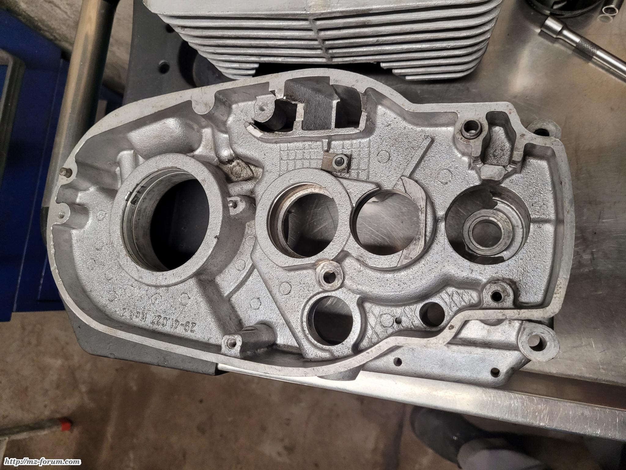

...Rein "gefühlsmässig" halte ich einen Schaden an Kurbelwelle, Hauptlagern oder Kupplung für sehr wahrscheinlich, insbesondere bei plötzlichem Auftreten der Vibrationen eine in sich verschränkte/verdrehte Kurbelwelle....
Wurde die KW schon geprüft?

rally1476 hat geschrieben:Nabend,
Sieht fast so aus.
Gruß Rally
Zur Zeit ist Zeit Mangelware, daher fallen meine AW auch entsprechend kurz aus. :|
#1 Leider habe ich keine kein Messwerkzeug (3P Messung) um eine qualifizierte Aussage tätigen zu können. :( Messschieber und Mikrometerschrauben bis 20mm vorhanden, Messstativ auf Wunschzettel (damit ich bspw. eine Welle etc. genauer beurteilen kann).
#2 Kolbenringe sind nicht blau, das täuscht. Ich werde versuchen nochmal Detailaufnahmen anzufertigen.
#3 Es ist mir klar, dass das Säubern die Beurteilung schlechter macht. Deshalb sind die ersten Bilder nur "roh" entstanden, die folgenden nach der Säuberung mit Elsterglanz. Das habe ich wohlwissend getan um die Beurteilung zu verbessern.
#4 Zum Einbauspiel des Kolbens: kein Fehler meinerseits, d.h. der Spion 0,6....0,7mm müsste dazwischen passen, wenn ich ihn biege! :shock: Beim Aufsetzen des Kolbens gleitet dieser ohne jede Anstrengung in die Büchse!!!
#5 Du hast recht: der Kolben sollte überwiegend abdichten, da sonst Spuren der BB Gase am Kolben sichtbar wären.
#6 "Vielleicht ist die Paarung Kolbenring -Zylinderwand das eigentliche Problem." Ich habe die Büchse von Vogler (nach vorgegebenen Spiel von 4/100) fertigen lassen. => Er hat mich mit seiner charmanten Art für verrückt erklärt. :lach: (Kontrollieren konnte ich die Arbeit nicht, nehme aber an es war i.O., da ich den Vergleich beim Aufsetzen des Kolbens (Jahresanfang zu heut kenne).

guzzimk hat geschrieben:...Rein "gefühlsmässig" halte ich einen Schaden an Kurbelwelle, Hauptlagern oder Kupplung für sehr wahrscheinlich, insbesondere bei plötzlichem Auftreten der Vibrationen eine in sich verschränkte/verdrehte Kurbelwelle....
Aus Zeitmangel leider noch nicht geprüft.
These: Durch das Ersetzen des Lagers in der Druckplatte der Kupplung habe ich das insgesamt gleichmäßig verschlissene System ins Ungleichgewicht gebracht und es „verschlimmbessert“, was dazu führte das die Garnitur im Zeitraffer verschlissen ist.

-- Hinzugefügt: 28. Februar 2023 22:36 --
3371533716337173371833719
Hier mal ein paar Inpressionen von Heute:
Der Vorbesitzer hatte zum Reinigen wohn nur einen Brüstenaufsatz für die Bohrmaschine. :evil:
Gehäuse gereinigt, gestrahlt, Kurbelgehäuse poliert, Gewinde nachgegeschnitten. Das ganze gleich 2x für mein Partnerprojekt (Fertigung zweier identischer Motoren und kleiner Leistungsvergleich). 8)

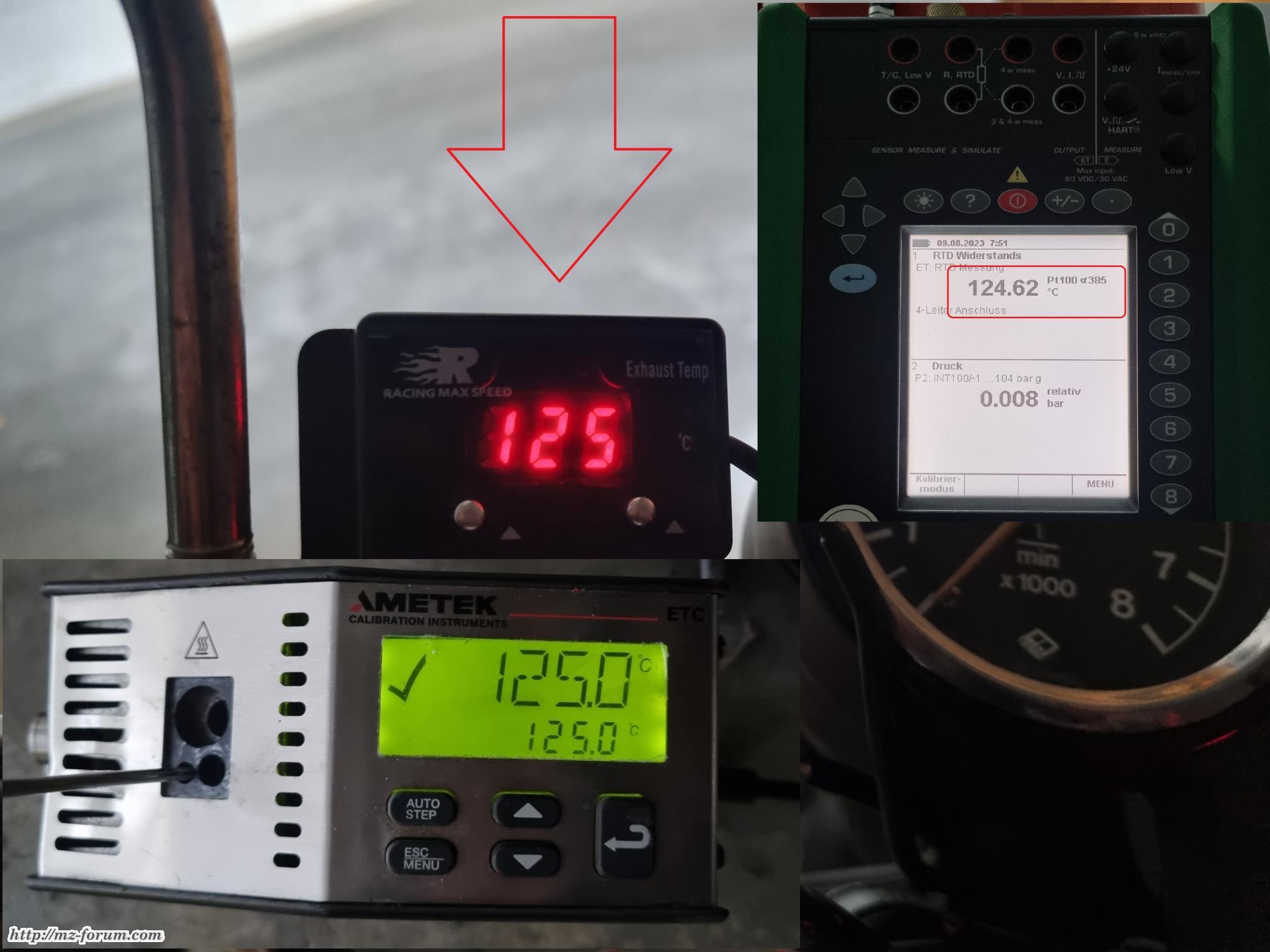

Beitragvon BodyEngineer » 9. August 2023 15:03
34006
34004
Genaunigkeit Abgastemperatur überprüft. Nicht das der gute Kolben von ORP noch dahin schmilzt. ;)

Beitragvon Heinz » 10. August 2023 08:12
Die Temperaturfühler prüfe ich immer mit kochendem Wasser ;)
Da die Abgastemperatur schnell schwankt, kommt es aber auf 5°C sowieso nicht an.
Zudem sind die Anzeigeinstumente immer etwas "träge".
Hast du denn deine Einheit auch bei den relevanten Temperaturen (>650°C) auf Korrektheit geprüft ?

Beitragvon BodyEngineer » 10. August 2023 08:51
Guten Morgen Heinz,
man kann auch einen Backofen, Fön o.ä. nehmen. Der 7 Segmentanzeige ist es egal wie schnell sich die Eingangswerte ändern. ;)
Mein K-Typ ist nicht träge, mir ging es nur um die Genauigkeit.
Das K-Element hat über den ganzen Bereich eine fast lineare KL und natürlich hab ich dort auch Werte genommen. :top:
