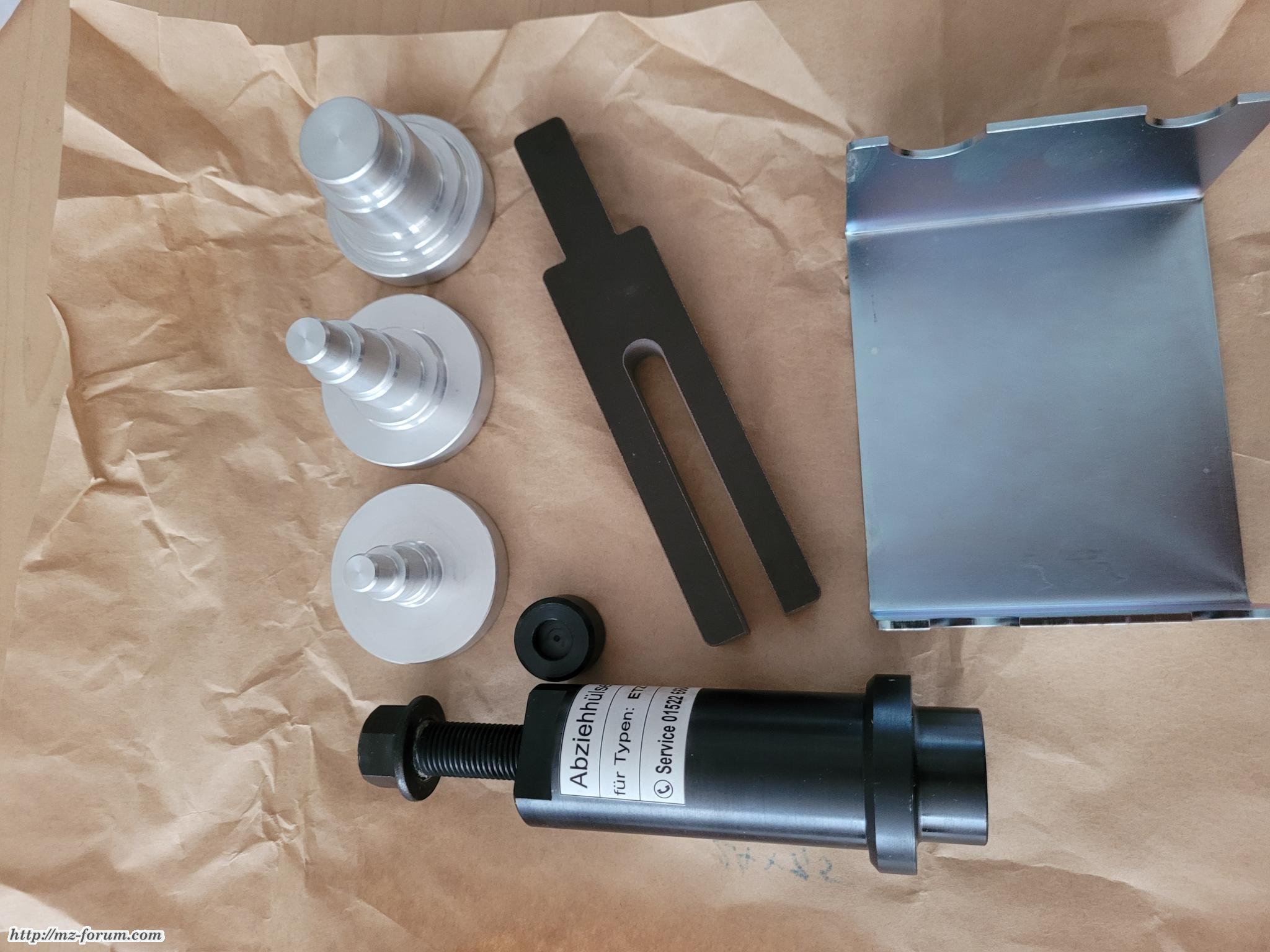

Beitragvon BodyEngineer » 21. Januar 2023 14:25
Letztes Jahr genug geübt, dieses Jahr bauen bauen ich mal was kräftiges. :biggrin: Die Ziele sind hoch gesteckt..... :oops:
Das neue Werkzeug kam gerade an.

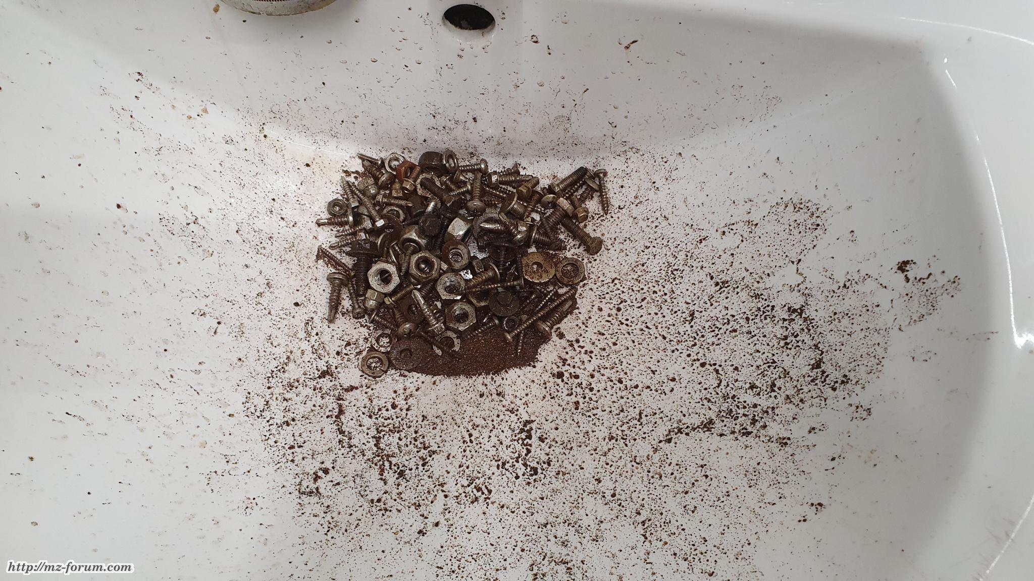

Das ist gut geworden, wie hast du den entrostet? Mit den Schrauben in die Speißmaschine?

Danke. :oops:
Ich habe zur Veranschaulichung altes Videomaterial hochgeladen. :biggrin:
Tank entrosten
