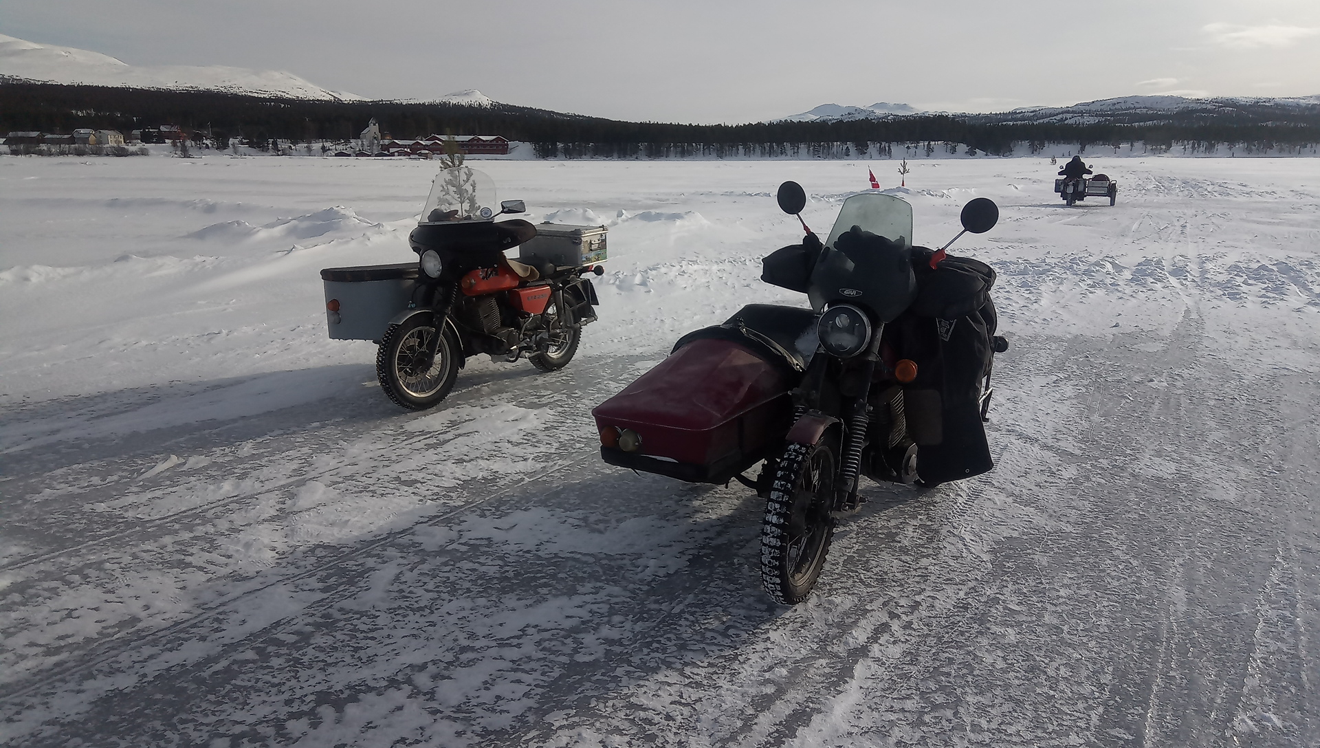

Was sollen die eingeschraubten Schrauben bringen....nichts höchstens einen Plattfuß..

Beitragvon Aynchel » 5. Februar 2026 11:06
:lach: :lach: :lach:
wenn man keine Ahnung hat sollte man einfach die Klappe halten

Nordlicht hat geschrieben:Was sollen die eingeschraubten Schrauben bringen....nichts höchstens einen Plattfuß..
Das sind Schraubspikes und keine Schrauben.
Werden mit entsprechendem Bit in die Profilblöcke gesetzt.
Gibt es in unterschiedlichen Größen, sowohl was die Länge des Gewindes als auch die Spikespitze angeht.
Optimale Alternative zu geschossenen Spikes.
Hier aber nicht erlaubt und auch nur bei Eisfahrbahn tauglich.
Ansonsten helfen nur sehr weiche Reifen und da kann ich Heidenauer nur empfehlen.
