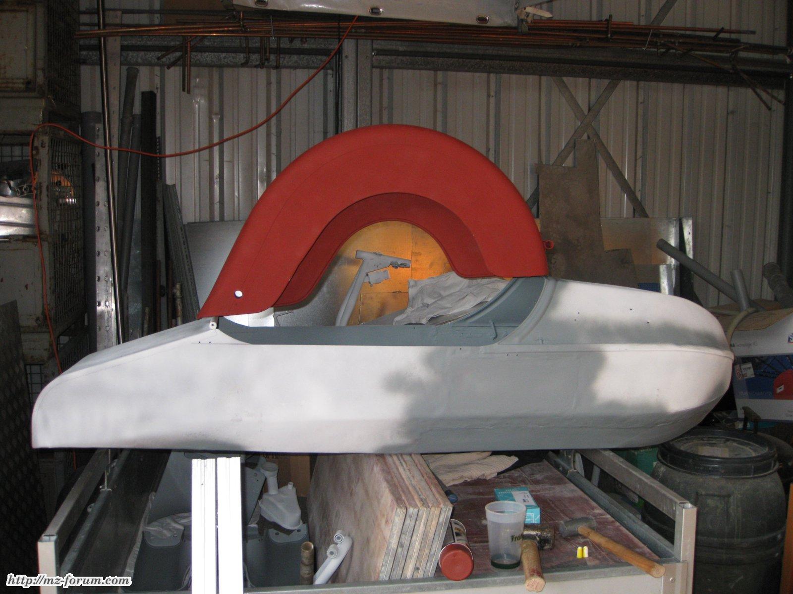

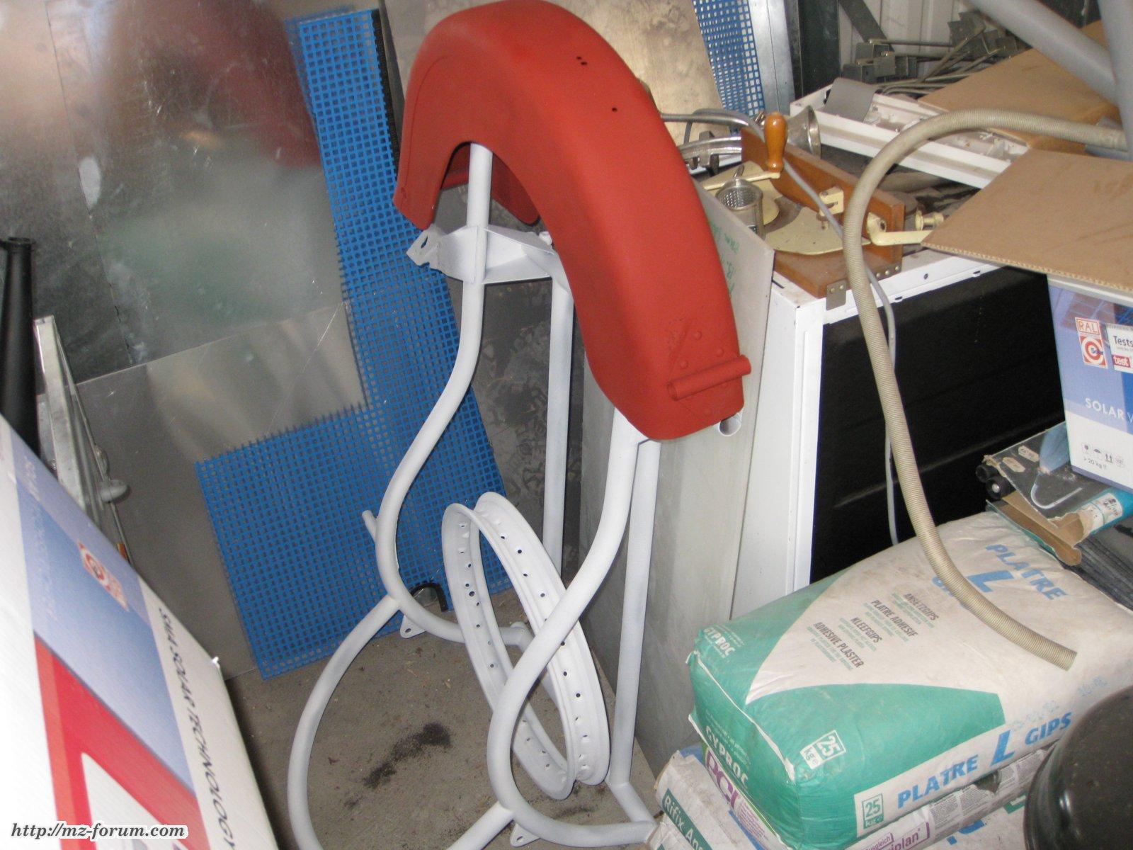

Beitragvon kutt » 12. August 2009 07:22
wieder mal was dazu:
Fotos!
4952
4953
4954
4955
Die Schwinge macht mir Dieter Heyne. Da ich keine Ahnung habe, wie die Schwingenlagerrung gemacht war (es gibt ja keine Teilelisten oder Rep. Anleitungen). Wird einfach eine neue Designt - die verschwindet dann in dem 30mm Rahmenrohr ;)
Für Speichen hab ich jetzt auch ein Angebot -> da geht eine Probespeiche heute raus.
Ich hoffe mal, daß ich einen Blitztermin bei dem Gespannbauer bekomme, wenn ich meine Guzzi zum Peppmöller schaffe ( :heiss: :heiss: :heiss: Edelstahlauspuff :heiss: :heiss: :heiss: ). Wär super, wenn das klappt - da könnte ich meine BK + SW-Rahmen mitnehmen. Schade eigentlich, daß keine 3 Mopeds auf meinen Anhänger passen (sry - bin schon wieder schwach geworden)

Dämpfer ist keiner drinn.
Bei dem Falke, den ich mal angekukt habe war ein Gummipuffer drinn, der praktisch nicht gefedert hat.
das kann ich aber so nicht übernehmen, da die Schwinge komplett anders gemacht war.
dort war eine Achse in den Rahmen gesteckt und geklemmt, auf der die Schwinge aufgesteckt wurde und dann über Gleitlager gelagert wurde.
Bei mir ist das anders: da ist ein Einsatz in Rahmenrohr, der über eine recht große Tiefe trägt. Leider hab ich nur die Metallteile - wie die Lagerung gemacht war weis ich nicht. (also ob Messing, Pertinax oder Gummi als Lager verbaut war)
Es könnte noch ein Problem geben: in dem Koti hab ich Schleifspuren vom Rad gefunden - d.h. die Schwinge könnte verzogen sein. Das hatte der Falke, den ich besichtigt hatte auch gehabt. Der hatte sich so geholfen, daß er die Aufnahme des Kotis geändert hat. Wenn ich den ganzen Kram wieder da habe muß ich das mal zussammenstecken und genau begutachten
hier mal ein paar Bilder von der Schwinge:

Falls das jemand liest, der einen Falke sein eigen nennt, oder jemanden kenn, der einen hat:
Ich brauche dieses Maß:
hier mal ein paar Bilder von den Blecharbeiten:
Beiträge: 18473
