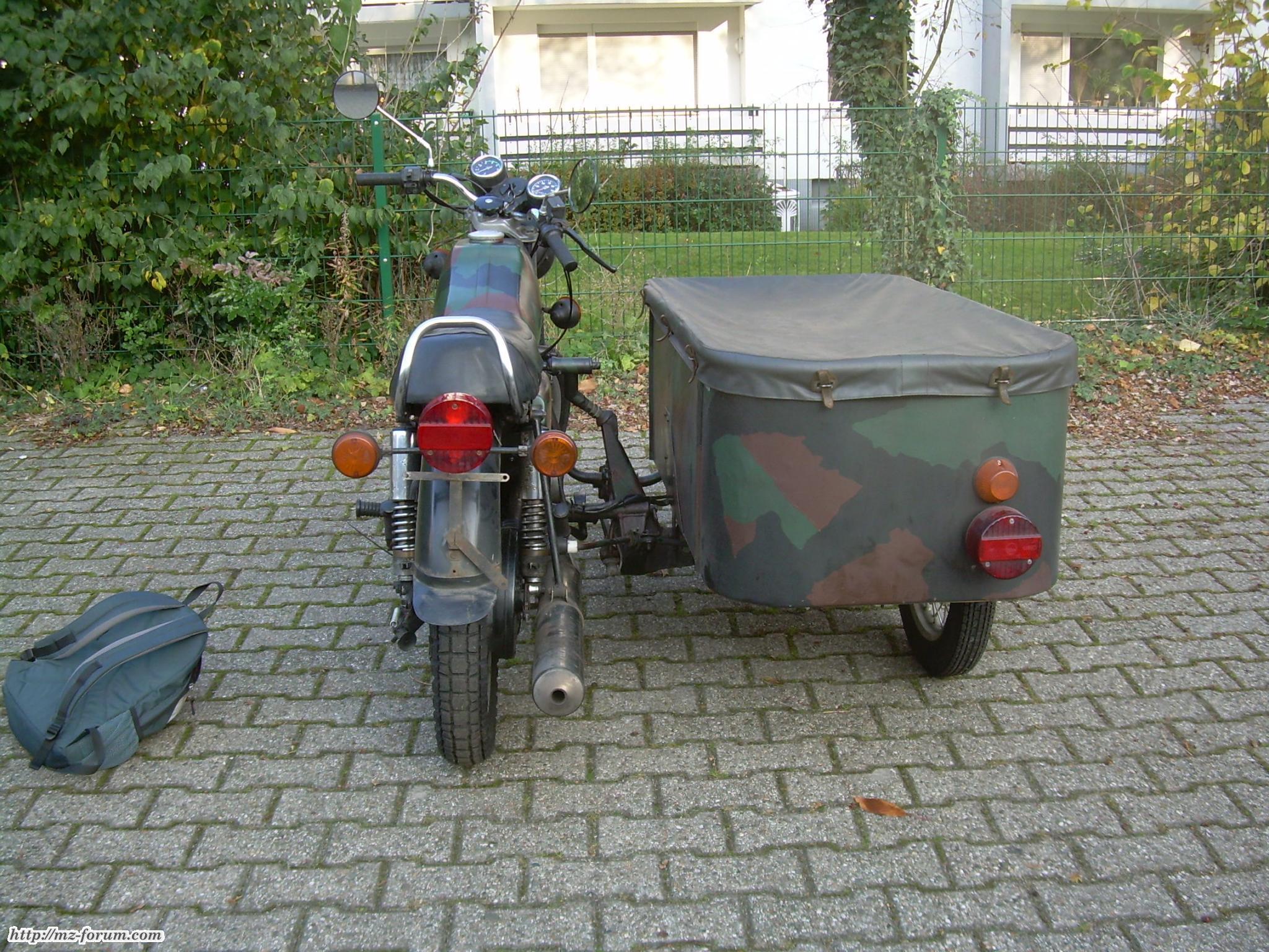

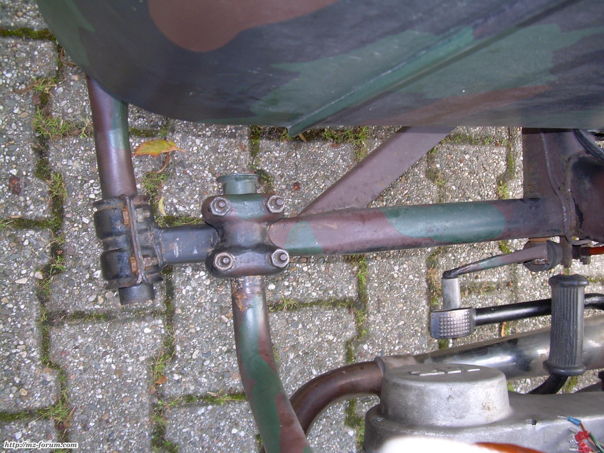

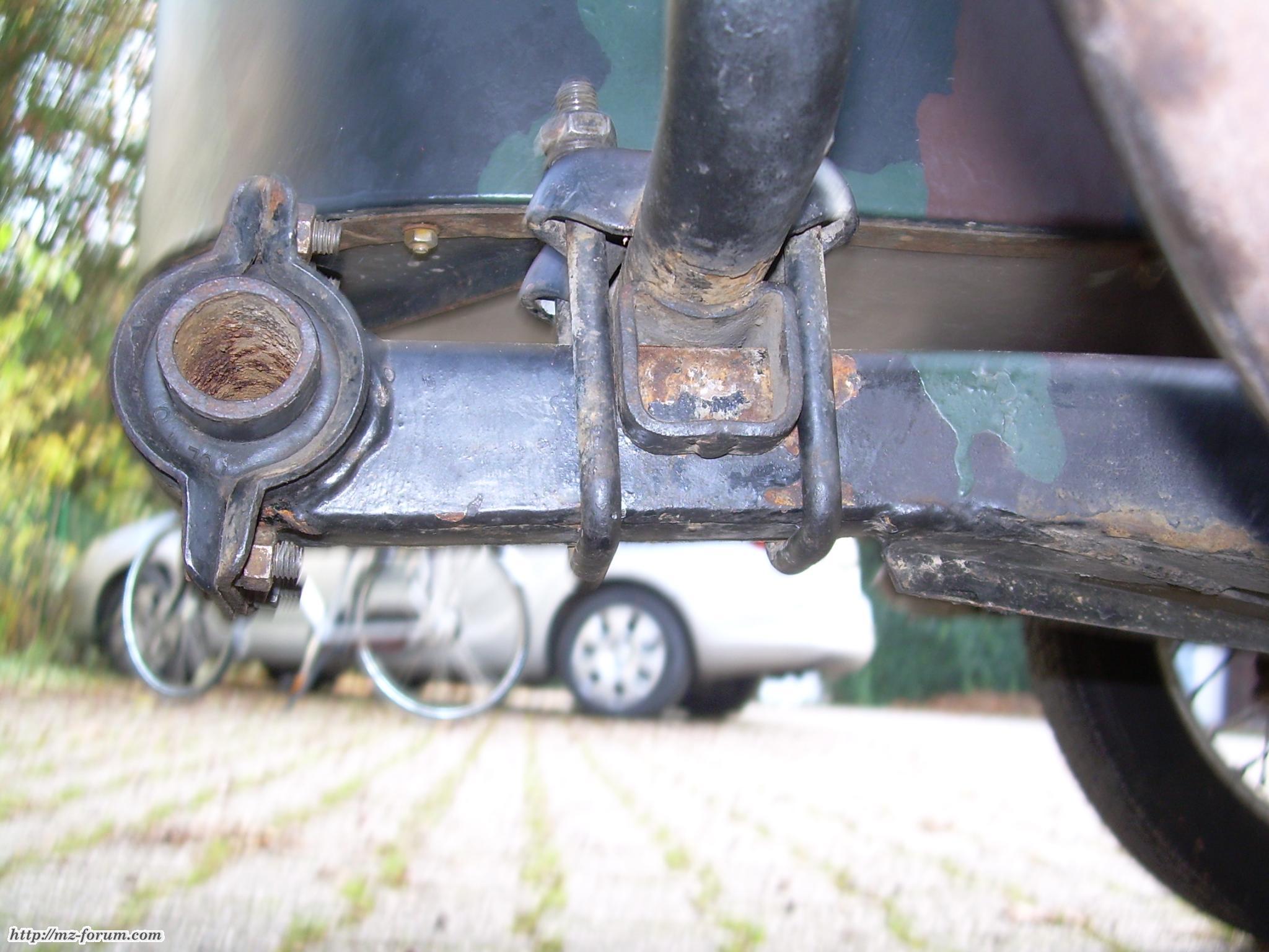

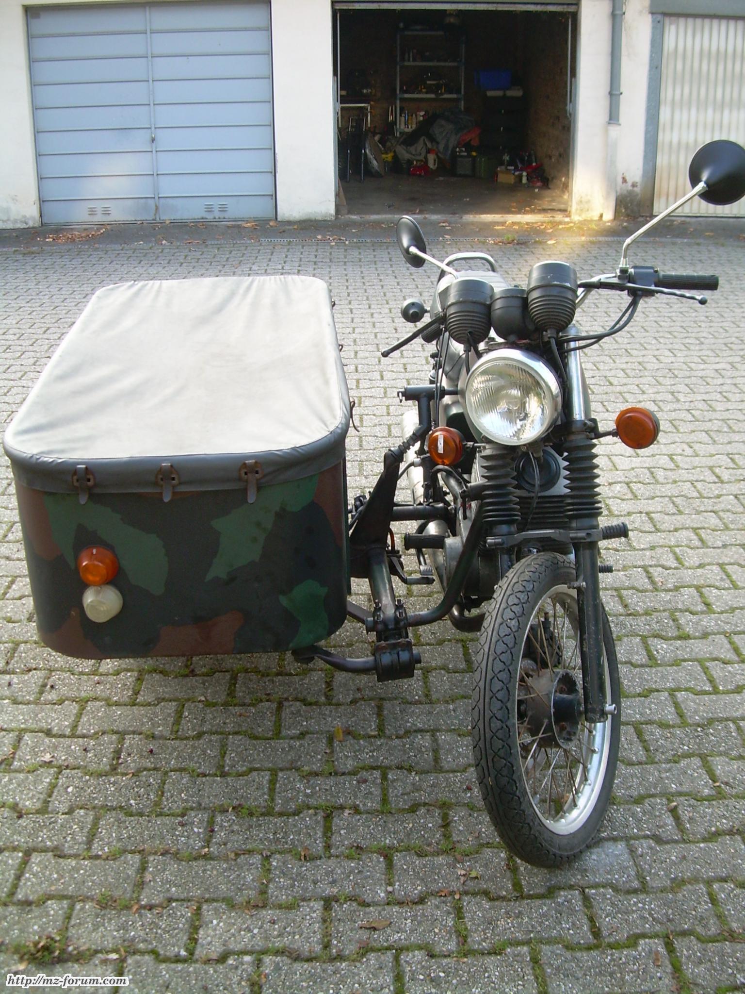

Beitragvon tunix » 13. November 2011 20:43
Ich könnte mich selbst irgendwohin beißen! Als ich mir heute die Telegabel angeschaut habe, musste ich feststellen, das dort keine
Gespannfedern drin waren. Glücklicherweise hatte ich noch 2 in meiner alten - kaputten - Telegabel.
Das Motorrad steht jetzt ganz anders (vorne viel höher), die Neigung des Beiwagens nach vorne ist fast weg.
Ich habe aber jetzt soviel an dem Beiwagen rumgedreht, dass ich die Neigung des Motorrades nach rechts (ca 5-10Grad) nicht mehr wegbekomme
Hier ein paar Bilder. Den Miltärlook mag ich selbst nicht. Wenn ich mal viel Zeit habe, will ich das Gespann lackmäßig "zivilisieren".
14668 14670
Als ich hinter dem Gespann gestanden habe, um es zu fotografieren, konnte ich die Neigung deutlich sehen. Auf dem Bild selbst ist davon
kaum was zu erkennen.
14667 14669
So hier ist der Beiwagenausleger - in 2 Ebenen.
Bevor ich jetzt viel Zeit (und Geld) investiere, um die Maschine "schön" zu machen, möchte ich sie TÜVen und zulassen - damit ich sehe, dass sich der
Aufwand lohnt. Danke auf jeden Fall schon mal für die Kommentare - vielleicht helfen die Bilder weiter.

Re: Gespanneinstellung - alles schief
Beitragvon tunix » 20. November 2011 00:07
Ich habe heute an der Spindel "oberer Beiwagenanschluss" ein Erfolgserebnis gehabt.
Die obere Mutter konnte durch einen langen Schraubenschlüssel und einen Gummihammer
dazu bewegt werden, sich zu lösen.
Danach war es mir möglich, die Spindel einzustellen. Ich bin immer noch nicht ganz zufrieden - das Moped
schaut jetzt senkrecht aus - beim Beiwagen ist es so, dass er rechts ca. 1 cm tiefer hängt als links. Na ja,
es ist vielleicht kein existenzielles Problem...
Weiterhin habe ich den Vorlauf verringert, so dass der Querstabi jetzt gut in seiner Gummibuchse sitzt.
Ich werde mir eine 5-Tageszulassung besorgen, um die Beiwagenbremse so einzustellen, dass sie einfach nur mitbremst
und die Geradeauslaufeigenschaften ( gerade bei 60 km/h) festzulegen.
Danach dann zum TÜV und schaun'n wer mal....
