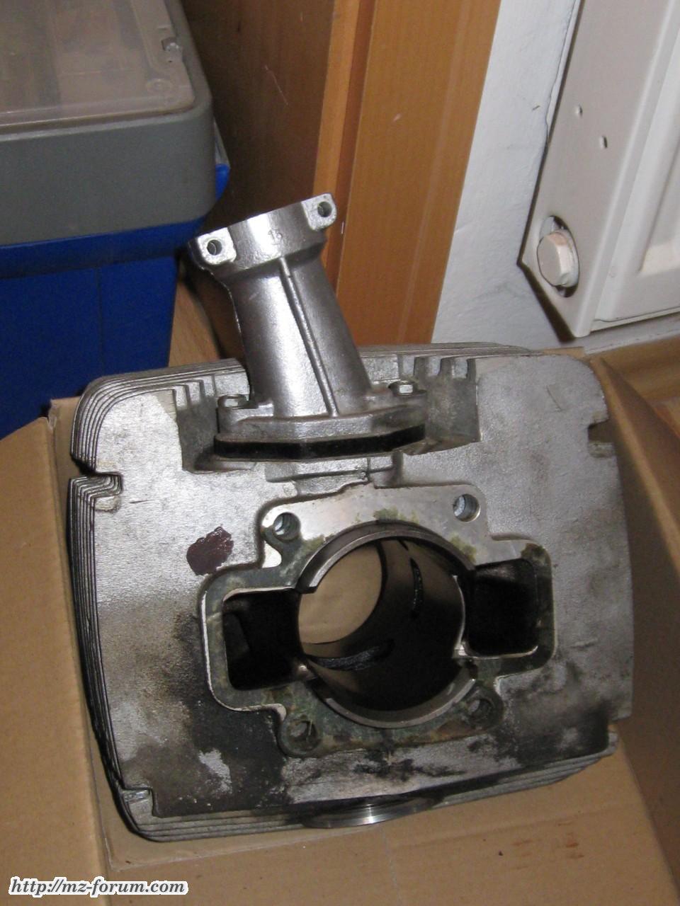

Zylinder und Kopf noch ungereiningt

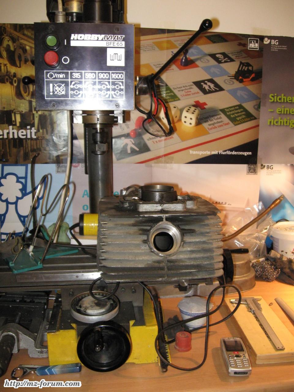

159911598715986159851598415983

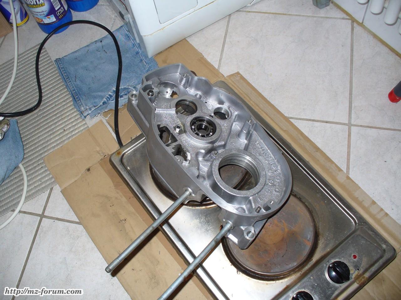

Motorgehäusehälfte gereinigt, ggf. Einschlagspuren im Bereich der Hubscheiben erkennbar:
15981
Ich hab mir wirklich Mühe gegeben bei der Reinigung der Einzelteile und habe mir von Kollegen, die die Bilder sahen Kommentare a la "Das ist geradezu widerlich, wie sauber die sind!" anhören müssen:

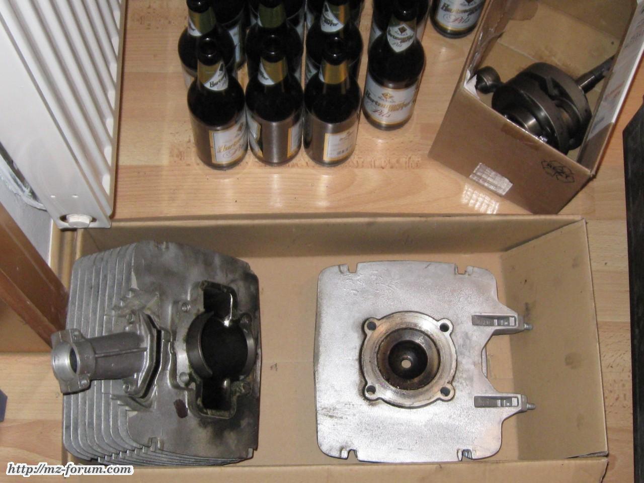

Nochmal Zylinder:
15942159411594015939
