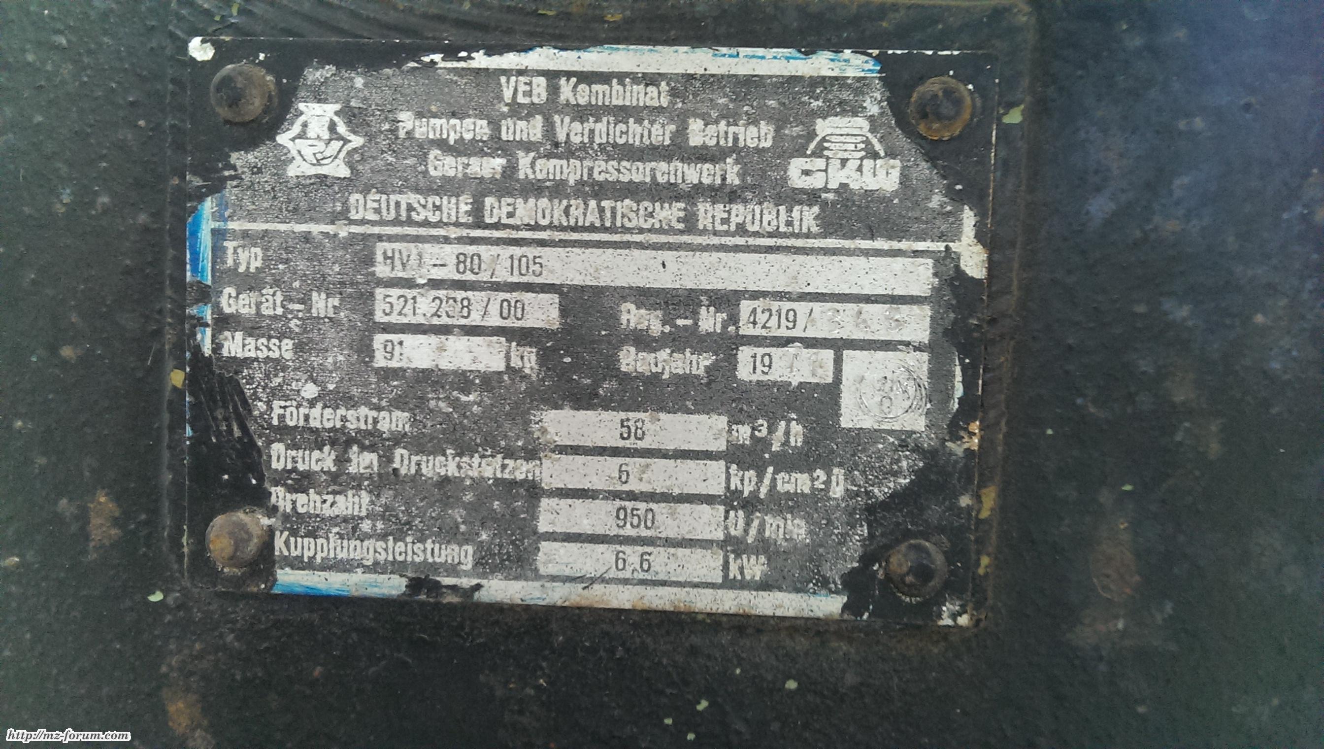

Hallo, ich hab vor kurzem einen Stationären GKW Kompressor erhalten und bin mir nicht ganz sicher ob er für meinen Bedarf geeignet ist.
Ich habe viel danach gegoogelt aber scheinbar wurde die Version die ich da habe wohl selten gebaut. alle anderen hatten ab 10bar aber deutlich weniger Ansaugleistung.
Es handelt sich um einen HV1-80/105 mit 58m3/h ( ? ) und nur 6 kp/cm2 bei 950U/min laut Typenschild.
Ich wollte damit Kleinteile strahlen nur befürchte ich das 6bar nicht ausreichen. Desweiteren ist kein Speicher dazu. Was denkt ihr wie gross sollte der zu dem Kompressor sein ?
Andreas216262162521624

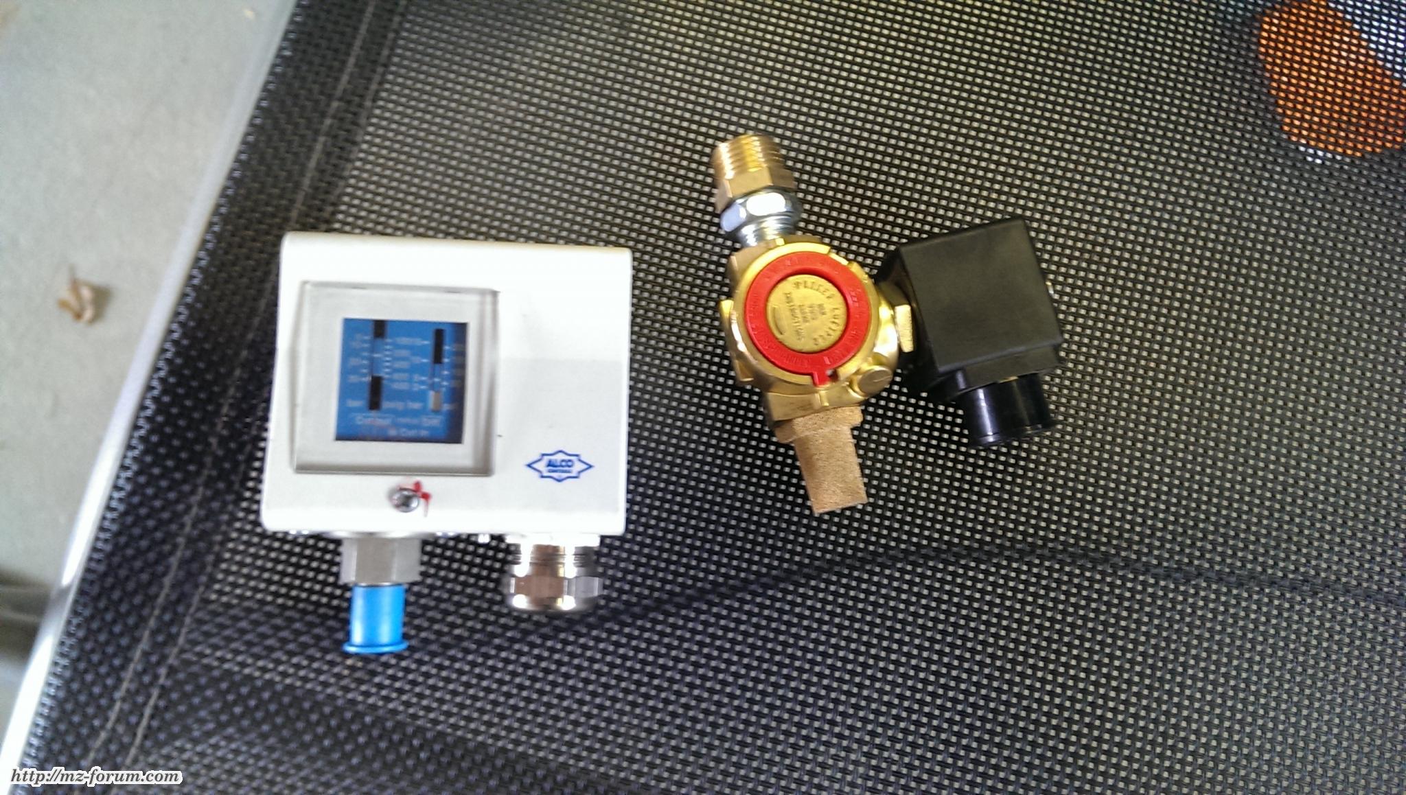

Beitragvon kutt » 26. Oktober 2013 16:25
Eine automatische Anlaufschaltung bedarf etwas überlegung und probieren...
Ich hab das bei mir so gemacht:
Der Motor läuft auf Stern an. Dazu braucht er mind. 12s. Also lasse ich das Ding immer erst mal 25s auf Stern laufen, mit geöffnetem Entlastungsventil. Dann wird auf Dreieck umgeschalten und das Entlastungsventil zu.
Ist der Zieldruck erreicht, wird der Motor abgeschalten und für ca. 15s entlastet.
Vor dem Ganzen ist noch ein Motorschutzschalter und eine Phasenüberwachung. Der Kompressor ist zwar fest installiert, aber damit wird kontrolliert, daß das Feld richtig herum dreht und vor allem, ob alle Phasen da sind.

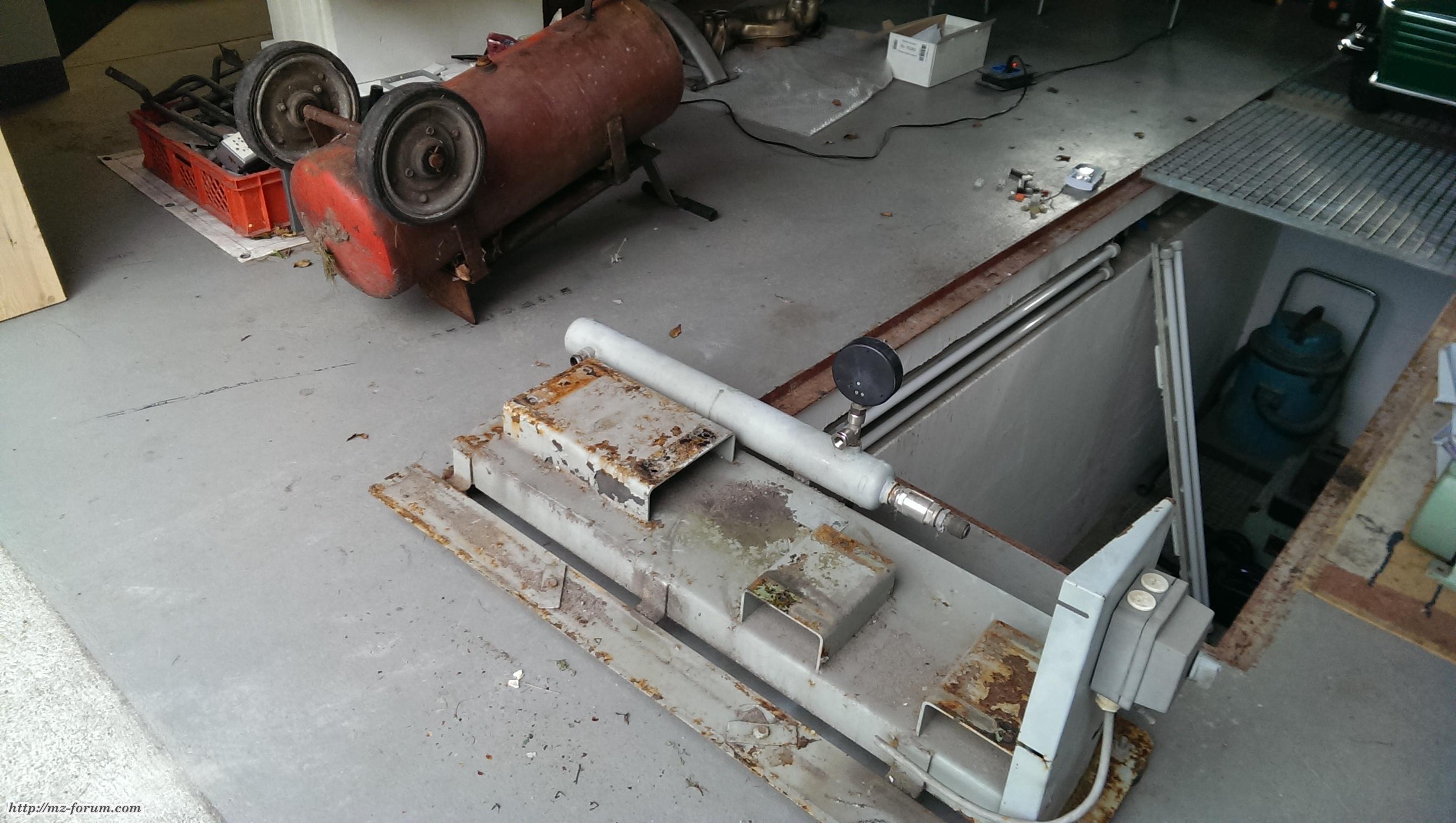

Beitragvon Pedant » 26. Oktober 2013 19:02
Da mein Kompressor ausserhalb der Garage stehen soll, muss er wenn ich innen anschalte selbständig anlaufen ohne das ich da noch was dran stellen muss. Deswegen also eine Schaltung mit Zeitglied für Stern/ Dreieck oder auf die harte Nummer von 0 auf 100.
Also erstmal mit einfachem Hauptschalter,falls das nicht funktioniert muss ich Geld in die Hand nehmen und eine Steuerung bauen.
Heute hab ich erstmal ein Fundament für das Gestell gemacht, und nächste Woche gehen die Teile zum Strahlen. Wenn dann alles frisch gestrichen ist werd ichs aufstellen und mit der Verrohrung beginnen.
Da stellt sich aber immernoch die Frage nach den Leitungsquerschnitten.

Beitragvon kutt » 26. Oktober 2013 19:15
So hab ich es auch gemacht :)
Siehe Bilder :)
Die Steuerung zu basteln hat richtig Laune gemacht. Es werde auch welche fertig angeboten - um die 400€. Wobei man günstiger kommt, wenn man die Teile einzeln kauft und sich mla ne Stunde hinsetzt. Vorher Schaltplan machen und los gehts.
Du brauchst aber sicherlich einen Druckbehälter - je größer desto besser. Stell den Verdichter am besten auf Gummifüße / Maschinenfundamente. Mein Kompressor rüttelt schon ganz schön

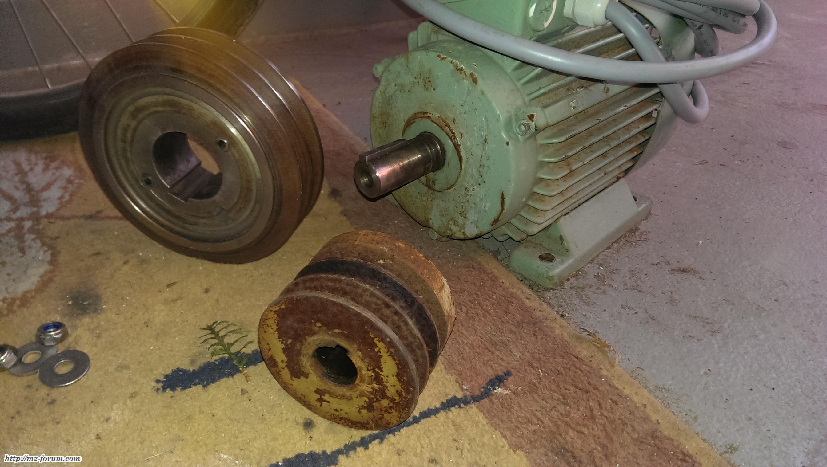

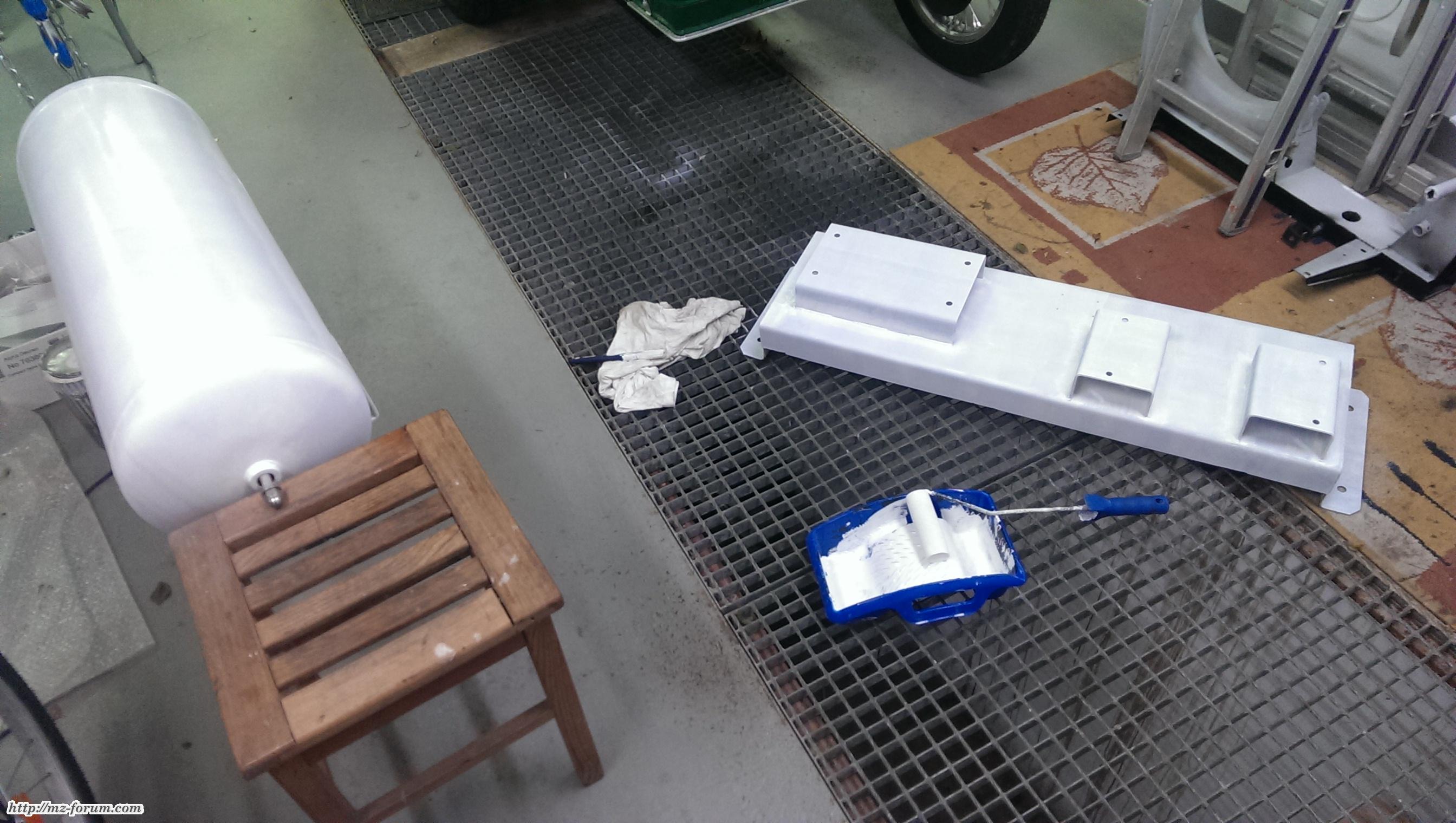

Beitragvon Pedant » 29. Oktober 2013 20:01
Kleines Update
Heute die Teile vom Strahlen (30E :x ) geholt und erstmal grundiert. Ein weiteres Typenschild ist auch noch aufgetaucht.

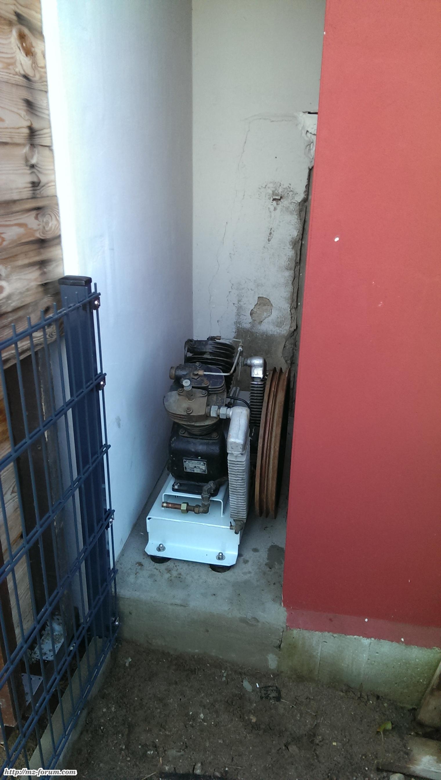

Beitragvon Pedant » 8. November 2013 11:58
Fundament ist fertig, Gestell gestrichen und dann erstmal geschaut wie das Monster im Schacht steht. Sieht alles ziemlich knapp aus, aber woanders hab ich keinen Platz.
2173621735
Nun werd ich noch eine Tür bauen als nächstes und dann verrohren und anschliessen. Hat jemand einen Tipp in welchen Dimensionen ich verrohren sollte ?

Ich habe noch schnell Photos von meinen Komponenten gemacht.
2173821737
Der Druckschalter hat auch 2 Bereiche : 6-30 und 2-15bar. Das sollte reichen
Das Magnetventil ist halt 220V aber nur 3/8" , mal schauen wie lange er damit entlüftet
Die Entlastungsstrecke wird bei allen GKW Verdichtern gleich gewesen sein, jedenfalls sahen die auf verschiedenen Bildern immer genauso aus.

22innen hört sich brauchbar an. Hatte zwischen 22 und 28. geschwankt. Nun muss nur der Dreher mal fertig werden.....
21747
Damit die linke Riemenscheibe statt der anderen auf den Motor passt B-)
