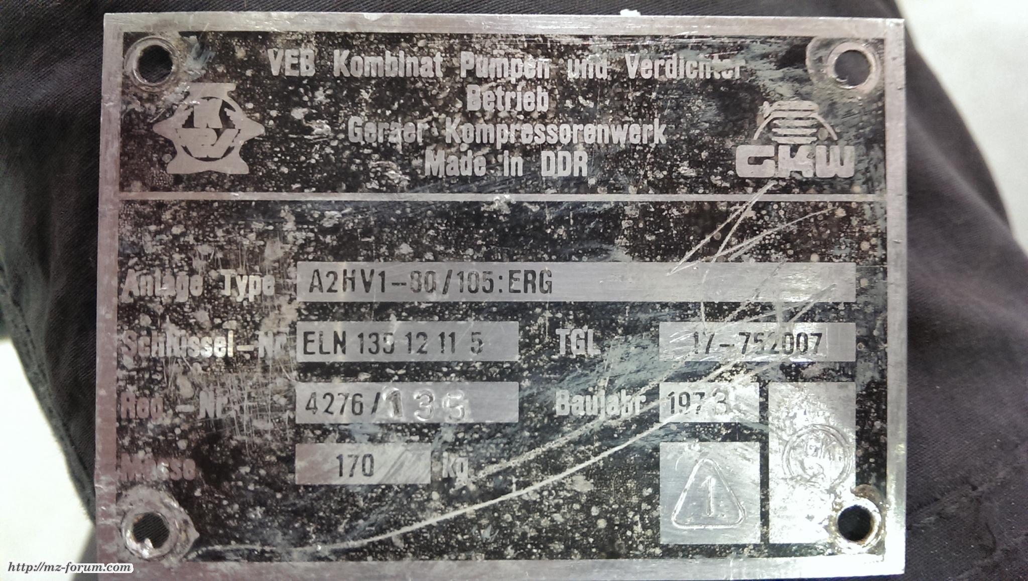

Hallo, ich hab vor kurzem einen Stationären GKW Kompressor erhalten und bin mir nicht ganz sicher ob er für meinen Bedarf geeignet ist.
Ich habe viel danach gegoogelt aber scheinbar wurde die Version die ich da habe wohl selten gebaut. alle anderen hatten ab 10bar aber deutlich weniger Ansaugleistung.
Es handelt sich um einen HV1-80/105 mit 58m3/h ( ? ) und nur 6 kp/cm2 bei 950U/min laut Typenschild.
Ich wollte damit Kleinteile strahlen nur befürchte ich das 6bar nicht ausreichen. Desweiteren ist kein Speicher dazu. Was denkt ihr wie gross sollte der zu dem Kompressor sein ?
Andreas216262162521624

lt.Typenschild bringt der Kompressor ca.1000 l/min. Wenn dabei durchgehend die 6 bar anliegen, dann reicht das zum strahlen aus. Ich würde aber noch mind. einen 200-l-Kessel dazwischen klemmen, dann muß der Kompressor nicht ganz so viel arbeiten. Die GKW-Kompresssoren drücken auch sehr gern das Öl mit in die Druckluft rein. Also wird auch noch ein Öl/Wasser-Abscheider in der entsprechenden Größe benötigt. Die GKW-Kompressoren hatten eine Anlaufschaltung mit Druckentlastung und ab ca.5 kW Antriebsleistung zusätzlich noch eine Stern-Dreieck-Schaltung.

Wo mir gleich die nächste Frage durch den Kopf schiesst, die Druckleitungen des Verdichters sind ca 15mm, die Anschlüsse bei dem besorgtem (zu kleinem) Speicher ca 18mm. Nun stellt sich mir die Frage ob ich einen 3/4 (ca 22) oder 1" (ca 28) Druckminderer mit Wasserabscheider für das Rohrsystem incl der Leitungen nehme oder nur so gross wie der Querschnitt des Speicherausgangs.
Was mir auch aufgefallen ist, mein Verdichter hat nur einen 3,5KW Motor dran, aber anscheinend soetwas wie eine Vorrichtung zum Drucklosen Anlauf via Entlüftungsventil. Mein Kabelaffe meinte ich soll das °Ding° gleich im Dreieck anlaufen lassen, weil Stern/Dreieck nur ein unnötiger Aufwand wäre .... :roll:

Hab schon etwas im Netz gesucht, aber meine 6bar/58cm3 sind auf den Datenblättern nicht drauf

ich muss diesen alten beitrag nochmal ausgraben.
habe jetzt auch einen alten GKW Kompressor erstanden. ist einer von der NVA, sieht eigentlich fast neuwertig aus
hat einer von euch noch die Bedienungsanleitung und Ersatzteilliste parat?
Es ist ein
A2HV1-80/105-10L
Danke im Voraus :D
