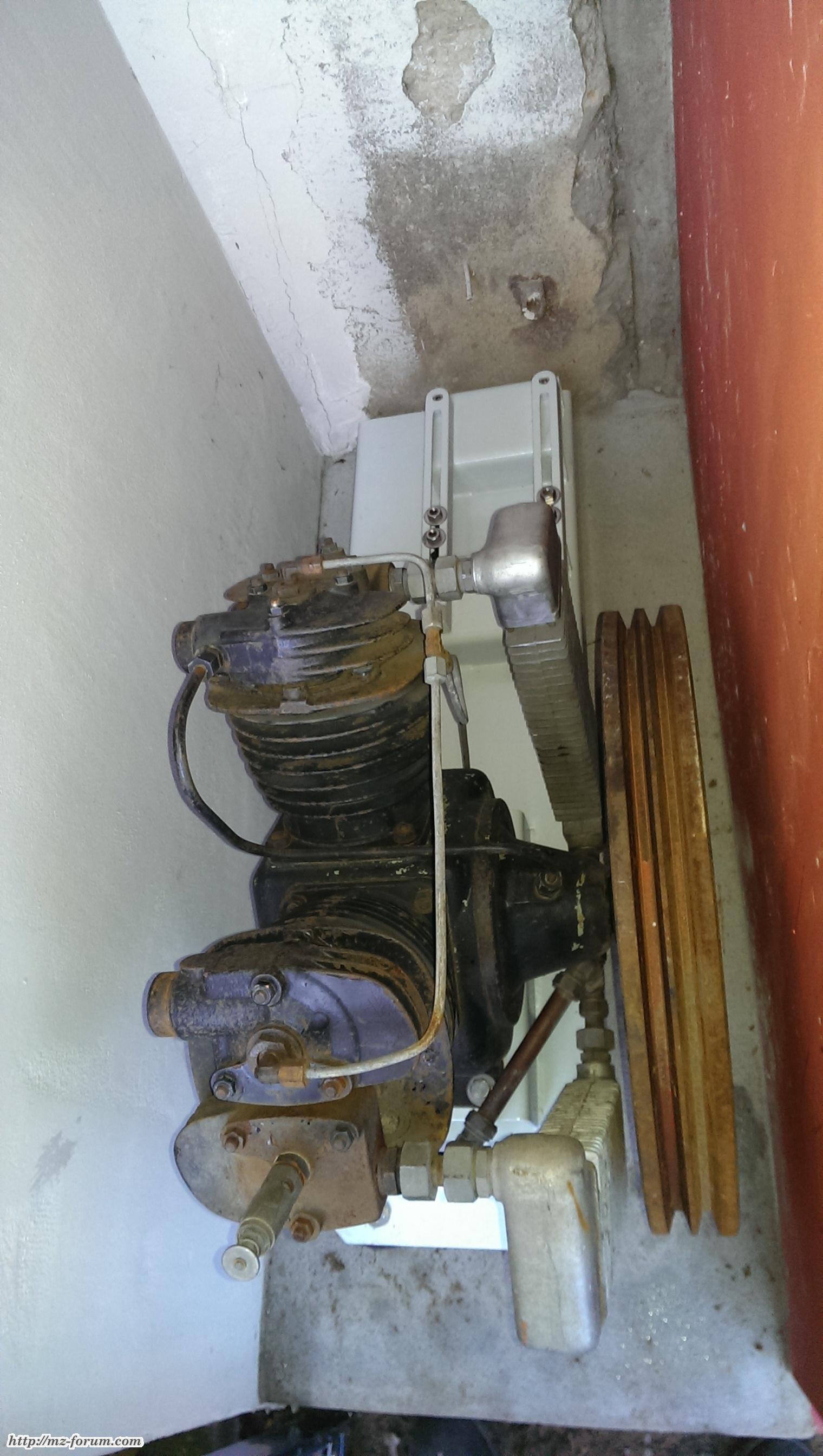

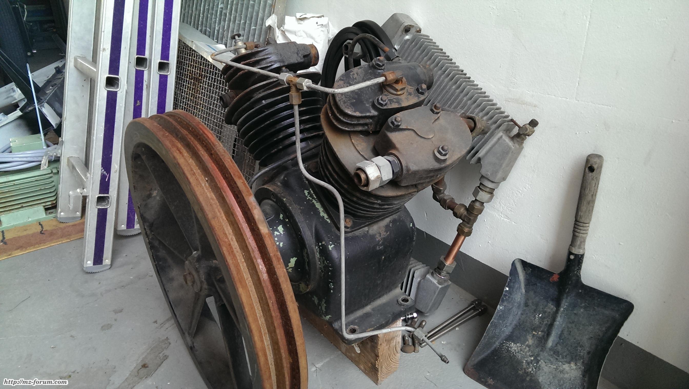

Hallo, ich hab vor kurzem einen Stationären GKW Kompressor erhalten und bin mir nicht ganz sicher ob er für meinen Bedarf geeignet ist.
Ich habe viel danach gegoogelt aber scheinbar wurde die Version die ich da habe wohl selten gebaut. alle anderen hatten ab 10bar aber deutlich weniger Ansaugleistung.
Es handelt sich um einen HV1-80/105 mit 58m3/h ( ? ) und nur 6 kp/cm2 bei 950U/min laut Typenschild.
Ich wollte damit Kleinteile strahlen nur befürchte ich das 6bar nicht ausreichen. Desweiteren ist kein Speicher dazu. Was denkt ihr wie gross sollte der zu dem Kompressor sein ?
Andreas216262162521624

lt.Typenschild bringt der Kompressor ca.1000 l/min. Wenn dabei durchgehend die 6 bar anliegen, dann reicht das zum strahlen aus. Ich würde aber noch mind. einen 200-l-Kessel dazwischen klemmen, dann muß der Kompressor nicht ganz so viel arbeiten. Die GKW-Kompresssoren drücken auch sehr gern das Öl mit in die Druckluft rein. Also wird auch noch ein Öl/Wasser-Abscheider in der entsprechenden Größe benötigt. Die GKW-Kompressoren hatten eine Anlaufschaltung mit Druckentlastung und ab ca.5 kW Antriebsleistung zusätzlich noch eine Stern-Dreieck-Schaltung.

Beitragvon Pedant » 29. Oktober 2013 20:01
Kleines Update
Heute die Teile vom Strahlen (30E :x ) geholt und erstmal grundiert. Ein weiteres Typenschild ist auch noch aufgetaucht.

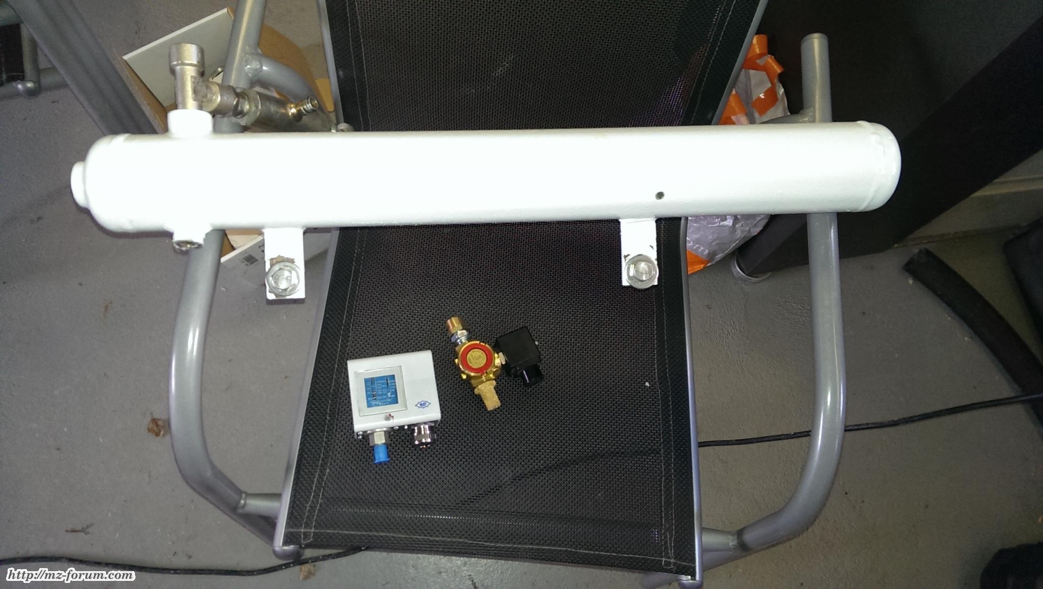

Beitragvon Pedant » 8. November 2013 11:58
Fundament ist fertig, Gestell gestrichen und dann erstmal geschaut wie das Monster im Schacht steht. Sieht alles ziemlich knapp aus, aber woanders hab ich keinen Platz.
2173621735
Nun werd ich noch eine Tür bauen als nächstes und dann verrohren und anschliessen. Hat jemand einen Tipp in welchen Dimensionen ich verrohren sollte ?

Ich habe noch schnell Photos von meinen Komponenten gemacht.
2173821737
Der Druckschalter hat auch 2 Bereiche : 6-30 und 2-15bar. Das sollte reichen
Das Magnetventil ist halt 220V aber nur 3/8" , mal schauen wie lange er damit entlüftet
Die Entlastungsstrecke wird bei allen GKW Verdichtern gleich gewesen sein, jedenfalls sahen die auf verschiedenen Bildern immer genauso aus.
