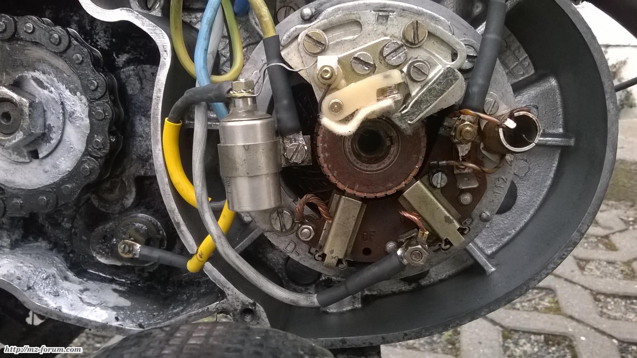

@Steffen G: Die DDR Kabel sind, solange sie vermodert oder gebrochen sind, noch in Ordnung. Das schwarzangelaufene ist überhaupt nicht schlimm, man muss nur darauf achten, dass das schwarze vor dem Quetschen oder Löten mit einem Messer abgekratzt wird, so dass die Adern wieder Glänzen.
Nachdem bei mir die Kohlen verbraucht waren und ich neue Eingebaut hatte, suchte ich 4 Wochen nach dem Fehler -> Der Rotor war eingelaufen und somit sind die neuen Kohlen nicht ordentlich drauf gelaufen. Nun hab ich auf 12V umgerüstet und muss sagen, es läuft prima. Und was die Sicherheit betrifft, ist die 12V Technik sehr viel sicherer als die 6V Technik und das nicht, wegen der Zuverlässigkeit, (Eine 6V-Anlage ist genauso zuverlässig -> Siehe Anfang meines Beitrages), sondern wegen der Helligkeit. Die 6V 40/45W Lampe ist einfach zu schwach um die Straße ordentlich auszuleuchten. Gleiches wurde mir auch schon von der Rücklichtleuchte gesagt, dass ich kaum zu sehen sei. Da hier die 12V heller ist, ist es auch eine Sicherheitsrelevante Sache und somit, wenn man zumindest öfters nachts unterwegs ist, auch eine inoffizielle Pflicht auf 12V umzurüsten.

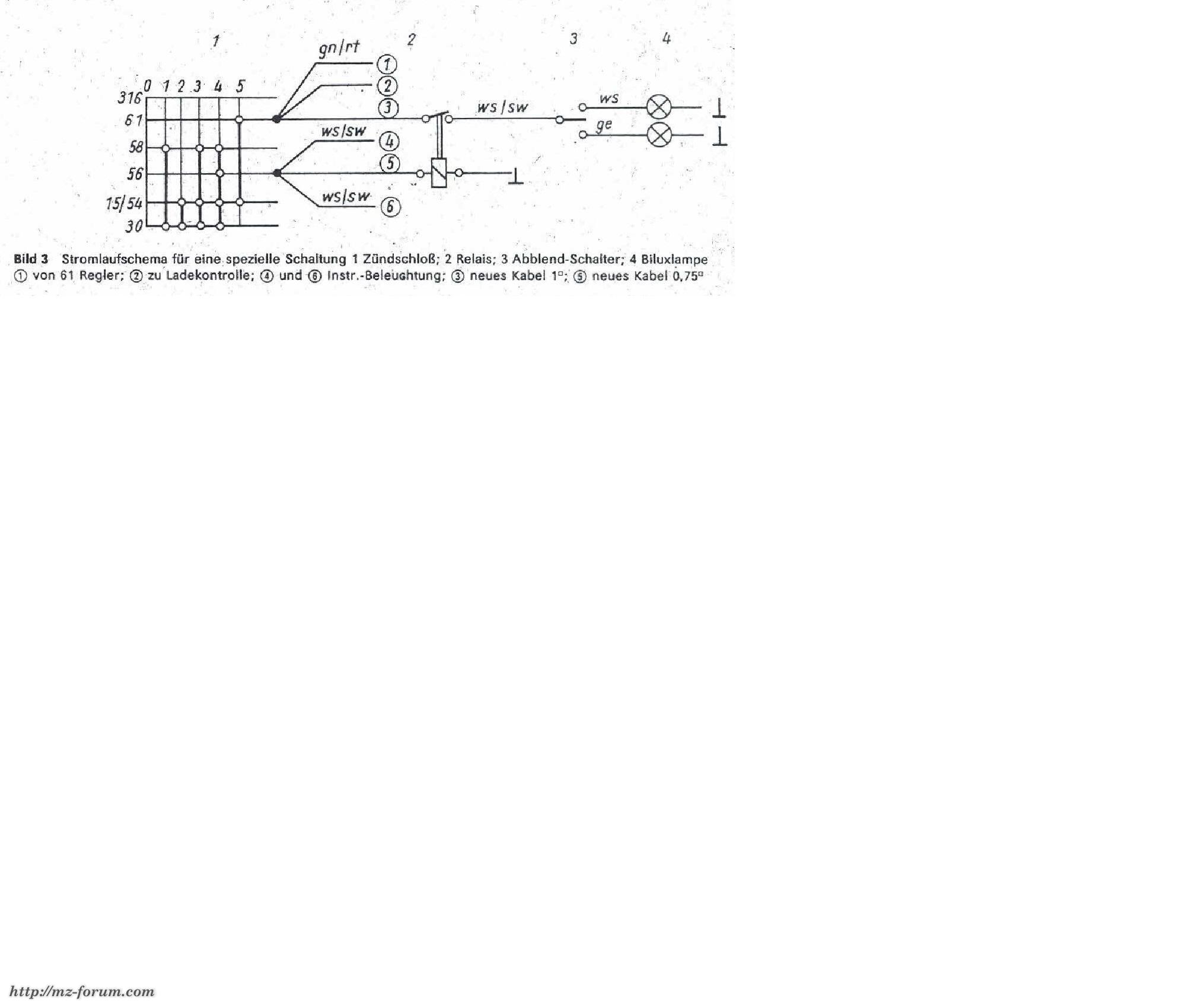

Ich hab so Erfahrung ab 1988, und so etwa ab der Zeit mussten in der DDR Motorräder tagsüber mit Licht fahren.
Und da ging der Ärger mit den 6V- Motorrädern los:
Batterien ständig leer, dann wurde an den Reglern rumgebogen, in Folge dessen sind die Lima's abgeraucht und die Batterien ausgekocht.
Das Problem mit den unterdimensionierten Lima's wurde dann auch schnell in der DDR erkannt,
ich kann mich da noch an die Zeitung "KFT" erinnern,
wo es eine Anleitung zur Tageslichtschaltung gab,
so dass man zumindest das Rücklicht und die Tachobeleuchtung abschalten konnte, um die paar Watt zu sparen.
Das hat aber auch nicht viel gebracht.

Was ich dir noch zum Nachdenken empfehlen würde, wäre die
Verlagerung der Minussicherung zwischen DF+ LiMa und DF+ Regler, wie es in dem Artikel beschrieben ist.
Neben den dicken Kabeln in die Lampe wäre auch eine Entlastung des Zündlichtschalters wirkungsvoll. Das habe ich im Artikel nicht angemerkt,
würde sich aber sicher lohnen. Und zwar wird dabei der Strom für den Scheinwerfer nicht mehr über den stark belasteten
Kontakt (30) -> (15/54) geführt, sondern über eine gesonderte Plusleitung von der Sicherung über 2 Relais (Auf- und Abblend).
Die Relais werden von den ehemaligen Anschlüssen der Bilux-Glühlampe gesteuert. Der Zündlichtschalter wird dabei um reichlich 6A (!) entlastet.
Das verlängert nicht nur sein Leben sonder führt i.d.R. auch zu einer Anheb ung der Spannung an der Zündspule um einige
Zehntelvolt.
Ich hatte dazu in einer internen Diskussion vor 3 Jahren mal was geschrieben und auch ein Muster erfolgreich getestet.
Da die Ertüchtigung der 6-V-Elektrik wie im Artiikel beschrieben und in drei 6-V-MZs umgesetzt keine Wünsche mehr offen ließ,
habe ich das Testmuster erst mal wieder ausgebaut. Hier ist der Beitrag von damals:
Die Idee, Fern- und Abblendlicht über Relais zu schalten, taucht immer mal wieder in den Threads auf. Einige haben sich da auch
schon erfolgreich was selber zusdammengepfriemelt. Die Vorteile liegen auf der Hand: Geringerer Spannungsabfall für die Zündspule,
Strom-Entlastung von ZüLi- und Abblendschalter.
Ich könnte mir vorstellen, dass eine professionell hergestellte Platine als Huckepack-Ergänzung zum Standard-Lampenstecker
auf größeres Interesse - ähnlich wie Haralds Zündverstärker - stößt. Verwendet werden zwei 6-V-25-A-Relais.
Ich habe am Wochenende mal einen Prototypen in meine blaue ES150/1 montiert. Die Lösung ist technisch nocht nicht ausgereift!
Erst hinterher habe ich festgestellt, dass es auch eine alte Form der Standlichtbirnenaufnahme gibt, die viel größer ist.
Dann kommt noch die Vedrehung bei asymmetrischen Abblendlich hinzu, so dass man die Platine wahrscheinlich mehr in die
Breite bauen muss (nach oben geht wegen ZüLiSch nicht).
Anwendung wäre denkbar bei der TS/ES150, ES250 /1(?) /2, TS250(?).
Der Rückbau "unterwegs" ist problemlos möglich, lediglich das dann frei hängende ungeschaltete +Kabel müsste isoliert untergebracht werden.
Lothar

Vielen Dank an Lothar für die Anmerkungen zu meinen Ideen neulich. Ich hatte angefangen, ohne vorher dieses Thema gelesen zu haben. Das Forum ist dankenswert umfangreich!
Da in meinem Sicherungshalter noch ein Platz frei war, habe ich die D+ - Leitung zwischen LiMa und Regler dort langgeführt und habe nun drei Sicherungen. Das kann wohl kaum schaden, oder?
Dann habe ich einen soliden Schraubverbinder unter dem Rücksitz eingebaut:
26795
Ein passender Deckel fehlt noch. Statt 8 brauche ich nur noch 6 Verbindungen, weil Masse und + direkt an den Sicherungshalter bzw. den Massepunkt geschraubt sind.
Von diesem Verbinder geht ein 7 x 2,5 mm² Kabel in den Scheinwerfer. Der alte Kabelbaum hatte zwar 8 Adern, aber Masse hatte ich ja schon extra mit 6 mm² verlegt.
Nächster Schritt wäre nun, eine Tagfahrschaltung zu bauen, so dass nur der Scheinwerfer leuchtet. Dazu finden sich hier Hinweise auf eine Relaischaltung, bei welcher der Scheinwerfer von Leitung 61 an Regler und Batterie und auch am Zündschalter "vorbei" versorgt wird, wobei die Entlastung des Systems (wenn ich das richtig verstehe) dadurch bewirkt wird, dass der Scheinwerfer ausgeht, wenn die LiMa nicht mindestens die Ladespannung bringt, etwa so:
26794
Nach meiner Lesart schaltet dann das Zündschluss auf Stellung 4 (= Zündung 15 + Standlicht und Rücklicht 58 + Tachobeleuchtung 56) die Spule im Schließrelais, so dass Leitung D+ = 61 über den Schließkontakt des Relais den von Klemme 56 abgezogenen Scheinwerfer speist.
Eigentlich will ich doch aber Standlicht, Tachobel. und Rücklicht am Tage gar nicht (evtl. TÜV-Bedenken lassen wir mal bitte außer acht). Wäre es daher nicht sinnvoller, das Einschaltsignal für die Relaisspule von der 15 zu holen? Dann müsste es doch so sein, dass in Stellung 1 am Zündschalter das Relais anzieht und der Scheinwerfer bei Erreichen einer üblichen Fahrdrehzahl aufleuchtet, oder?
Und wenn ich das so schräg laienhaft zu Ende denke, brauche ich überhaupt ein Relais? Was wäre, wenn ich den Scheinwerferstecker 56 (also nur das Kabel zum Auf-/Abblendschalter) am Zündschloss abziehe und direkt mit 61 verbinde?
Wenn man den 40 Watt-Scheinwerfer als den Hauptverbraucher nicht mehr über die Leitung 30 und auch nicht mehr über den Zündschalter betreibt, macht es dann wirklich noch einen Sinn, die gesamte Stromversorgung im Scheinwerfer über Relais zu betreiben? Ob die Kontakte solcher Relais auf Dauer besser sind als die relativ stabilen Kontakte im Zündschloss, glaube ich nicht so recht.
Wenn ich jetzt völlig daneben liege, dann deshalb, weil mein Grundkurs Kfz-Elektrik inzwischen doch schon 30 Jahre her ist. Dann wäre ich dankbar für einen Hinweis, wie man so eine Schaltung realisiert, so dass nur der Scheinwerfer leuchtet und auch nur dann, wenn die LiMa die Ladespannung erreicht und man das Einschalten möglichst nicht vergessen kann.

Beitragvon TeEs » 29. April 2016 07:47
Andre_03044 hat geschrieben:Eigentlich will ich doch aber Standlicht, Tachobel. und Rücklicht am Tage gar nicht (evtl. TÜV-Bedenken lassen wir mal bitte außer acht). Wäre es daher nicht sinnvoller, das Einschaltsignal für die Relaisspule von der 15 zu holen? Dann müsste es doch so sein, dass in Stellung 1 am Zündschalter das Relais anzieht und der Scheinwerfer bei Erreichen einer üblichen Fahrdrehzahl aufleuchtet, oder?
Unter Punkt 5 in dem Link findest du eine erprobte Schaltung die noch einen wesentlichen anderen Vorteil hat. Der Laststrom des Scheinwerfers geht nicht über die 0,75mm2 Leitungen zum und vom Abblendschalter. Das allein bringt bei den meisten Maschinen schon deutlich besseres Licht, weil die Spannungsabfälle minimiert werden. Vor dem Relaisverschleiß hätte ich keine Angst. Die Kontakte werden ja nur recht selten geschaltet (=Verschleiß durch Funken). Die Schaltung in dem Link arbeitet in meiner TS schon seit ca. 12000km. Eingebaut und vergessen...
viewtopic.php?f=14&t=7327
