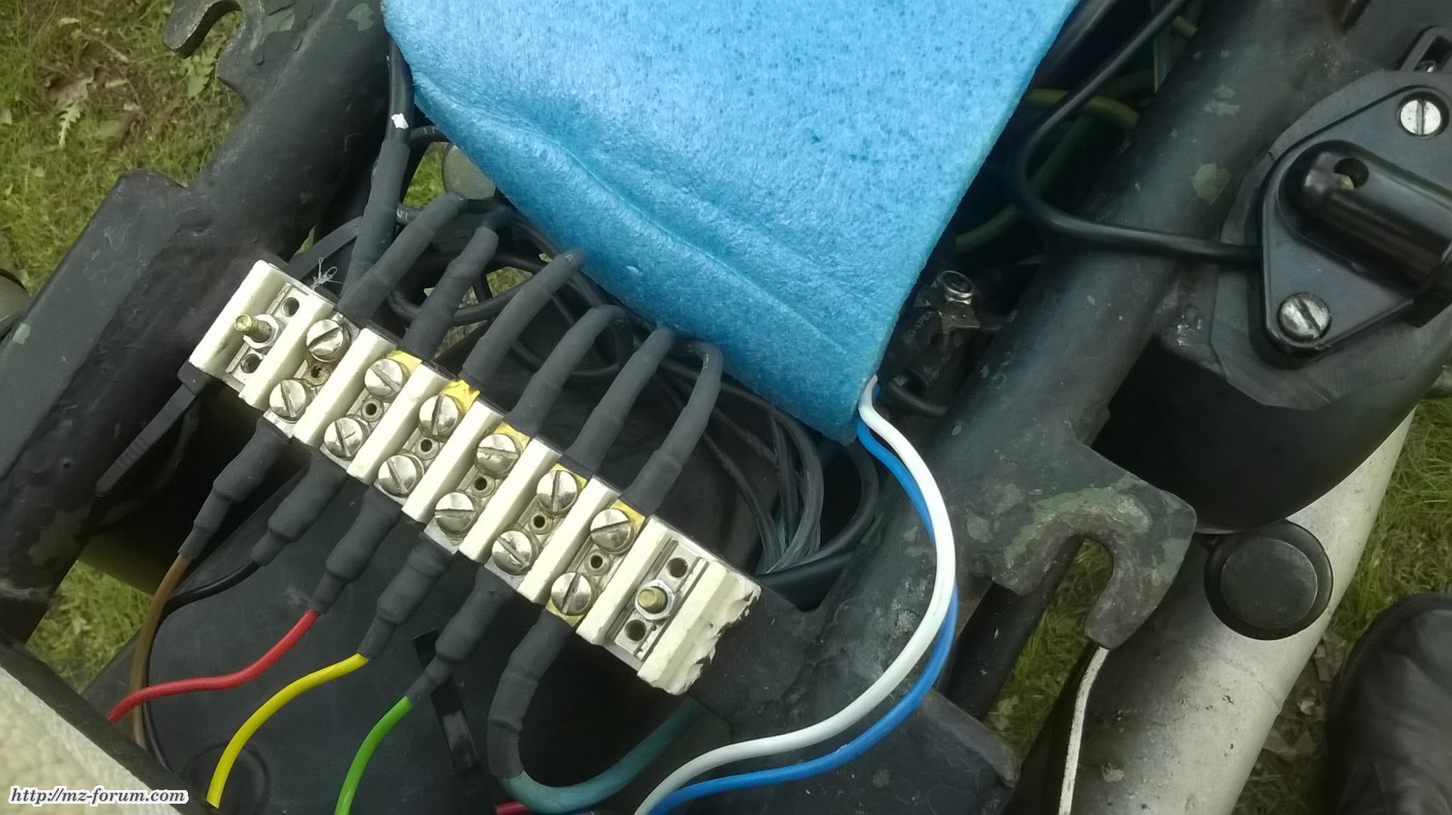

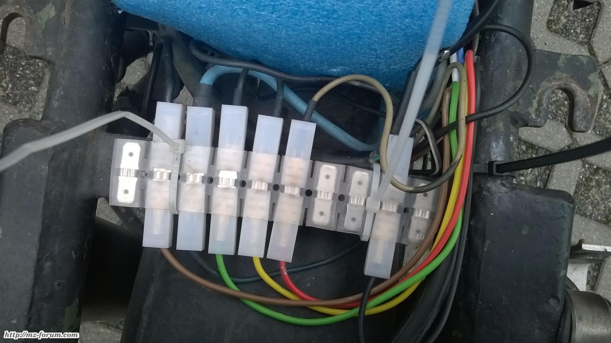

Beitragvon Andre_03044 » 12. April 2016 22:09
Interessant!
Ein paar Ideen hatte ich auch schon:
26721
Das Kabel von Lichtmaschine zu Sicherungen und Regler hat bei mir jetzt 5 x 4,0mm² (ist vielleicht ein bisschen fett, aber das hatte ich als Reststück da und das Kabel passte knirsch durch das Loch im Motorgehäuse). Die M3-Schraublöcher bei D+ und DF an der LiMa habe ich auf M4 aufgebohrt und darin Messinggewindestifte eingelötet. Das alles mit gequetschten und gelöteten Ringkabelschuhen verbunden, ebenso Kabel 1 am Kondensator und die Masse an der Kondensatorschelle. Also sind alle notorisch unsicheren Flachstecker und -hülsen an der LiMa beseitigt.
26722
Im Sicherungskasten habe ich eine Halterung für Flachsicherungen verbaut. Die Minussicherung ist direkt und leitend mit dem Batteriekasten verbunden und dieser zusätzliche Massepunkt ist mit Regler-Minus und dem Hauptmassepunkt verbunden, alles mit 6 mm². Von diesem neuen Massepunkt habe ich ein neues Massekabel 6 mm² in den Scheinwerfer gezogen. Das ursprüngliche Massekabel im Kabelbaum habe ich dann parallel zum Kabel 30 geklemmt, so dass da jetzt immerhin 3 mm² liegen.
26723
Den vergammelten Klemmverbinder habe ich ersetzt und bei der Gelegenheit das Kabel 30 (zusammen mit dem ursprünglichen Massekabel) direkt ohne Steckverbindung auf den Abgang der Plussicherung geklemmt. Die Kabel zum Rücklicht und den hinteren Blinkern habe ich durch ein 7-adriges Anhängerkabel (6 x 1,5 mm² + 1 x 2,5 mm²) ersetzt, dabei die 2,5 mm²-Ader als Massekabel. Auch dieses Massekabel ist ohne Steckverbinder direkt auf den Massepunkt geklemmt.
Am Regler lässt sich ohne allzugroßen Aufwand auch noch was verbessern. Die Klemmen D+ und 61 haben z.B. auf der Rückseite des Reglers eine ordentliche Schraube, an der man beide Kabel mit einem Ringkabelschuh anschrauben kann. An den drei anderen Regleranschlüssen habe ich die vorhandenen Löcher der Flachstecker und die aufgsteckten Flachsteckhülsen auf 2 mm aufgebohrt und duch das Loch kleine Blechtreibschrauben gedreht, so wackelt nichts mehr an den Reglerkontakten.
Nächster Schritt wird dann wohl ein 7 x 2,5 mm² Kabel zum Scheinwerfer/Zündschloss. Bei der Gelegenheit werde ich den jetzigen Baumarkt-Steckverbinder durch etwas ordentliches ersetzen, möglicherweise einen Verbinder mit Schraubklemmen. Auch die besten Flachstecker werden nach meinen Erfahrungen irgendwann marode, entweder sie oxidieren oder sie haben keine Klemmkraft mehr. Bei meiner Maschine waren dann auch noch fast ausschließlich Flachsteckhülsen mit den bunten Plastehälsen verbaut. Die meisten konnte man ohne Kraftaufwand abziehen und darunter kam schwarz oxidiertes Kabel zum Vorschein.

Beitragvon lothar » 13. April 2016 09:59
Andre_03044 hat geschrieben:Interessant! Ein paar Ideen hatte ich auch schon: .............
Sehr schön, da hast du an Cu nicht gespart und das ist in Ordnung!
Den Link oben habe ich korrigiert, jetzt ist er wieder erreichbar:
http://pic.mz-forum.com/lothar/ELEKTRIK/ES-Baum.pdf
Was ich dir noch zum Nachdenken empfehlen würde, wäre die
Verlagerung der Minussicherung zwischen DF+ LiMa und DF+ Regler, wie es in dem Artikel beschrieben ist.
Neben den dicken Kabeln in die Lampe wäre auch eine Entlastung des Zündlichtschalters wirkungsvoll. Das habe ich im Artikel nicht angemerkt,
würde sich aber sicher lohnen. Und zwar wird dabei der Strom für den Scheinwerfer nicht mehr über den stark belasteten
Kontakt (30) -> (15/54) geführt, sondern über eine gesonderte Plusleitung von der Sicherung über 2 Relais (Auf- und Abblend).
Die Relais werden von den ehemaligen Anschlüssen der Bilux-Glühlampe gesteuert. Der Zündlichtschalter wird dabei um reichlich 6A (!) entlastet.
Das verlängert nicht nur sein Leben sonder führt i.d.R. auch zu einer Anheb ung der Spannung an der Zündspule um einige
Zehntelvolt.

Beitragvon Andre_03044 » 28. April 2016 21:55
Vielen Dank an Lothar für die Anmerkungen zu meinen Ideen neulich. Ich hatte angefangen, ohne vorher dieses Thema gelesen zu haben. Das Forum ist dankenswert umfangreich!
Da in meinem Sicherungshalter noch ein Platz frei war, habe ich die D+ - Leitung zwischen LiMa und Regler dort langgeführt und habe nun drei Sicherungen. Das kann wohl kaum schaden, oder?
Dann habe ich einen soliden Schraubverbinder unter dem Rücksitz eingebaut:
26795
Ein passender Deckel fehlt noch. Statt 8 brauche ich nur noch 6 Verbindungen, weil Masse und + direkt an den Sicherungshalter bzw. den Massepunkt geschraubt sind.
Von diesem Verbinder geht ein 7 x 2,5 mm² Kabel in den Scheinwerfer. Der alte Kabelbaum hatte zwar 8 Adern, aber Masse hatte ich ja schon extra mit 6 mm² verlegt.
