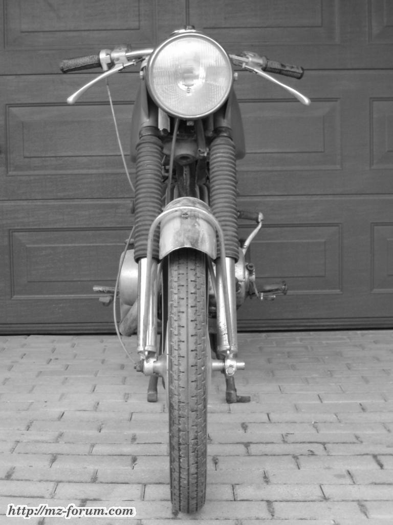

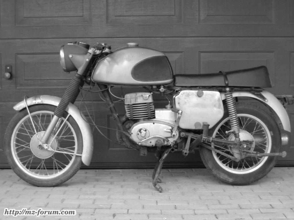

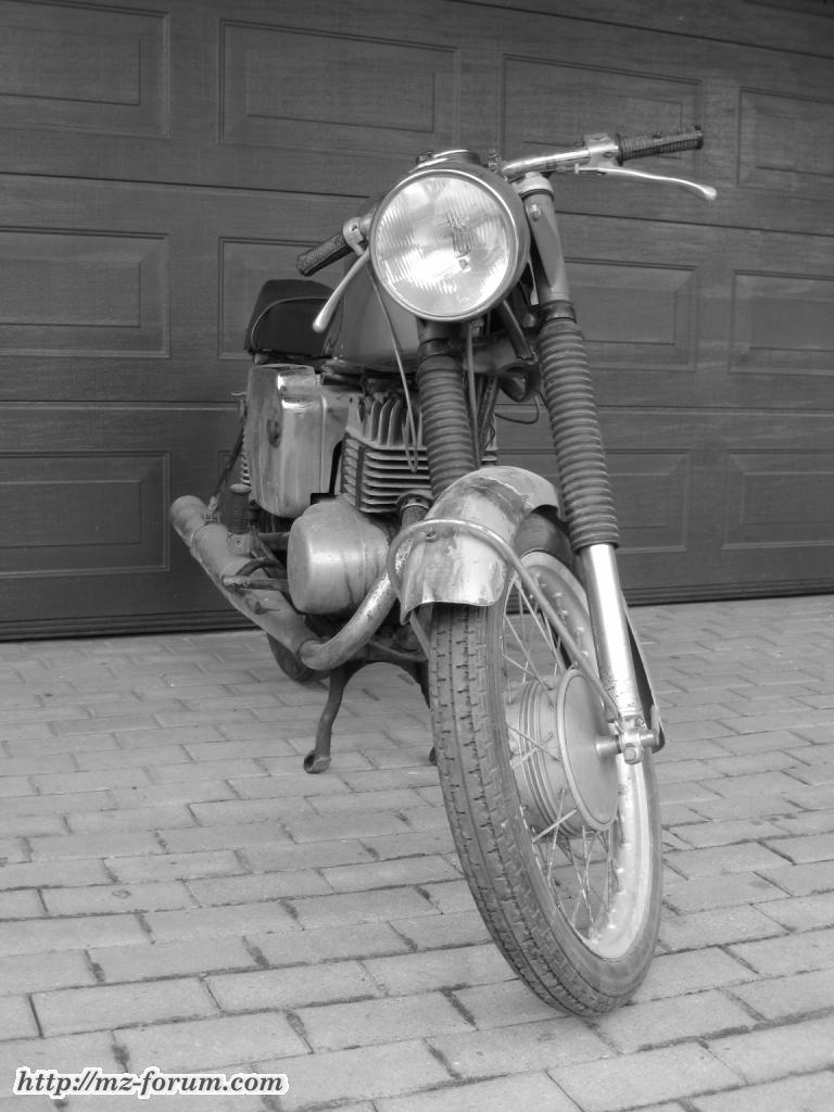

Beitragvon Schamane » 5. November 2010 17:46
Zwischenstand:
Ein großes Dankeschön an tomei!
VG

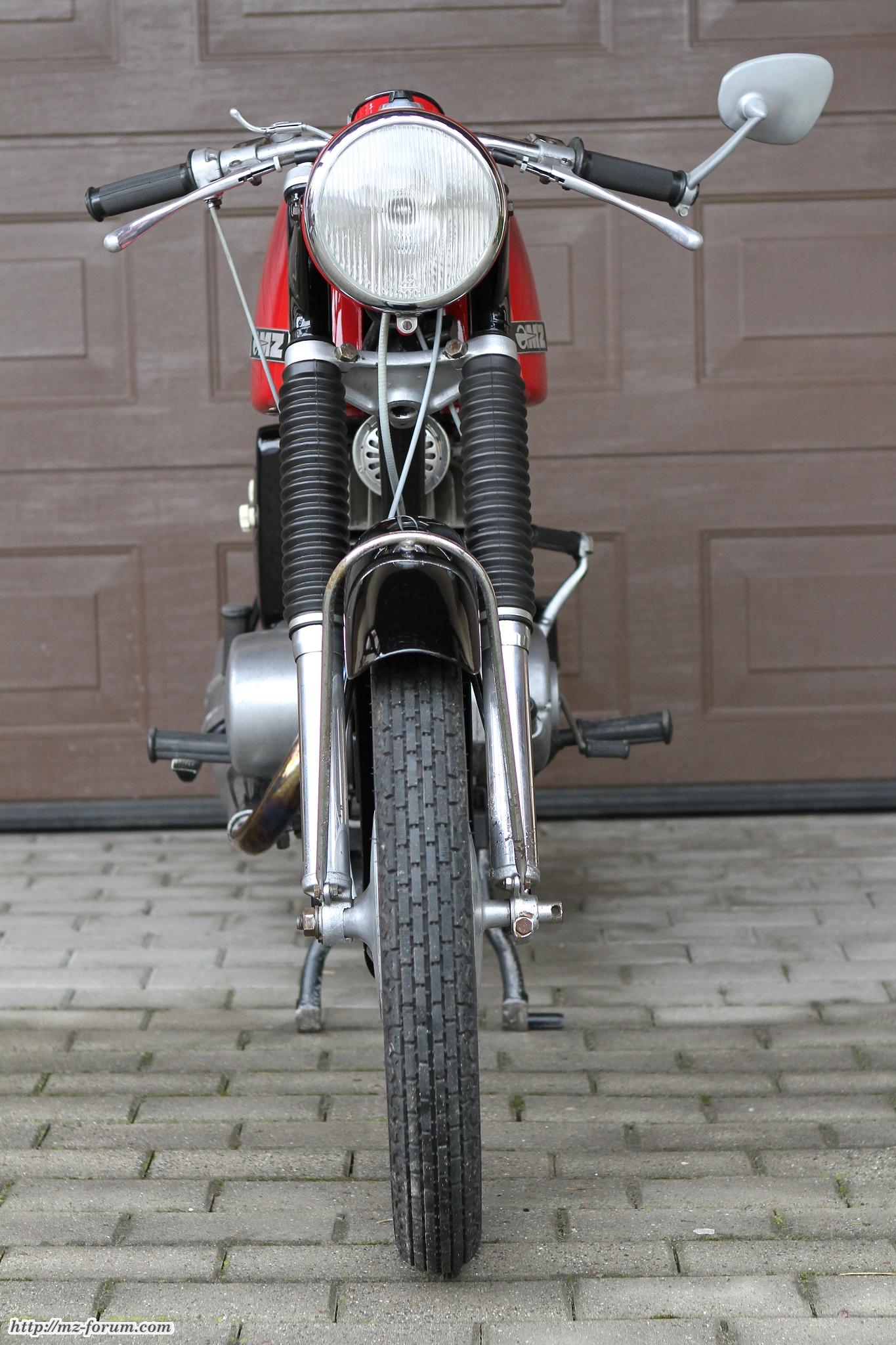

Beitragvon Schamane » 27. Juni 2011 18:26
Hallo Foristi,
hier möchte ich kurz das Ergebnis vorstellen.
42 Jahre nach Werksausgang wieder mit allen* Originalteilen, technisch überholt und lediglich die Blechteile neu lackiert.
(* Stoßdämpferhülsen hinten fehlen noch)
16846
Die ersten 600km sind auch schon gefahren, davon 500km am Stück.
Soweit läuft sie ganz gut, allerdings sind noch ein paar Einstellungen an Vergaser und Co. vorzunehmen.
Schamane
PS: Demnächst gibt es dann auch schönere Bilder von unterwegs... :wink:

Beitragvon Schamane » 11. März 2013 20:32
Mal den Frühjahrsputz zum Bilder machen genutzt, also Vorher-Nachher:
7425 19574
7418 19573
7421 19570
7422 19571
7419 19572
Schamane
Beiträge: 261
Bilder: 54
Registriert: 5. Januar 2009 18:46
Wohnort: Fr
Re: MZ ETS 250
Beitragvon Wolle69 » 11. März 2013 20:50
Hehe, ich hab das selbe hässliche Rücklicht, wie du hattest.
Aber sag mal... kann das sein, dass deine Federbeine hinten irgendwie schräg stehen? Also von oben nach unten sind beide nach innen geneigt... oder wirkt das nur auf dem Bild so?
