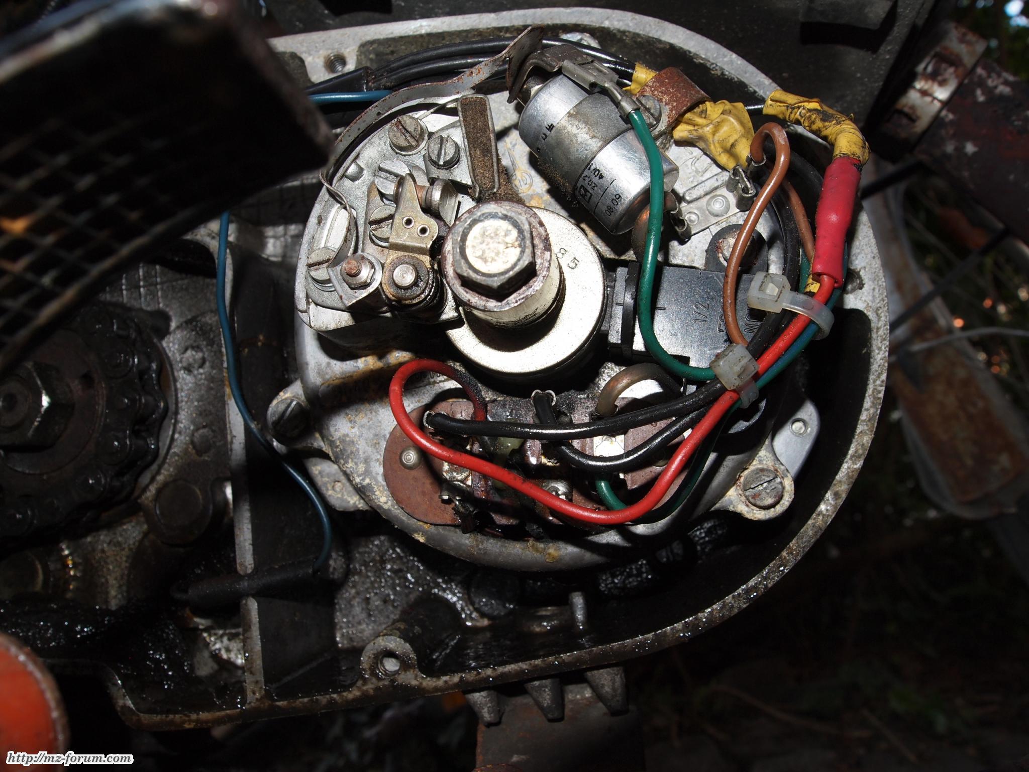

Beitragvon Jenny » 12. Februar 2013 08:58
Hehe ja das mit dem ankicken ist eigentlich ganz einfach allen mumm zusammen nehmen und mit einmal und schwung kicken :mrgreen:
habe da mal ein foto gemacht in meiner Anleitung steht das da ein Spalt von etwa 0.4 mm sein soll bei mir liegt es aber auf. ist das schlimm?

Beitragvon Sven Witzel » 12. Februar 2013 09:03
Der Nocken ist nicht rund sondern eine Elipse.
An der höchsten Stelle muss dann der Abstand 0,4 sein.
Wenn der Unterbrecher gar nicht aufmacht hast du keinen Zündfunken.
Beiträge: 8940
Themen: 130
Re: Entladung
Beitragvon Arni25 » 12. Februar 2013 09:05
Dreh mal an der Schraube die Kurbelwelle weiter, dann sollte er Abstand gewinnen. Wenn er das nicht täte, würde der Motor nicht laufen......

Beitragvon luckyluke2 » 12. Februar 2013 09:30
Hallo Jenny !
Wenn Du nicht grade Deinen Beruf erklärt hättest , hätte ich jetzt laut gelacht ! Ich bin von Kfz -
Mechatroniker ausgegangen . :oops: Das , was Du meinst ist der Zündunterbrecher , Die 0,4 mm
werden eingestellt , wenn der Kolben im oberen Totpunkt (OT) steht . Dies wird immer im Zusammenhang
mit der Zündungseinstellung getan , diese bzw. der Moment an dem die Zündkerze ihren Funken abgibt ,
erfolgt 3 mm vor OT . Dann ist der Unterbrecher geschlossen . Diese 3mm werden mit einer Meßuhr
ermittelt , die in die Zündkerzenöffnung geschraubt wird . Außerdem wird an der Lima eine Kontrollampe
angeklemmt , die immer leuchtet und bei 3mm vor OT ausgeht . Zusätzlich läßt sich zum exakten
Einstellen der Zündung noch die kleine Platte , auf der der Unterbrecher sitzt , verschieben .Das Runde ,
auf dem der Unterbrecher aufsitzt , ist der Unterbrechernocken . Wenn Du den mal genau anschaust ,
siehst Du das er eben nicht rund ist . Der steuert das Öffnen und Schließen des Unterbrechers . Das ist
aber alles graue Theorie , am besten läßt Du Dir das vom Dieter mal zeigen . So hab ich es vor 30 Jahren
auch besser gelernt als aus dem Lehrbuch in der Berufsschule . Ich hoffe ich habe das richtig erklärt .
@alle Foristi : mein altes Lehrbuch hatte ich zum abschreiben nicht dabei !
Re: Entladung
Beitragvon Jenny » 12. Februar 2013 09:33
Danke für die doch sehr gute und ausführliche erklärung!!!!

Und nicht vergessen immer mal einen Tropfen Öl auf den Schmierfilz zu geben. (der den Nocken schmiert) komischerweise sehe ich den gar nicht auf dem Foto?
Sonst fängt der Abnehmer an sich langsam abzunutzen und die Zündung verstellt sich auf spät
Wenn du das schon mal aufhast, kannst du ja gleich mal schauen, wie die Kohlen und vor allem die Andrückfedern aussehen. Wenn da mal zu viel Strom drüberging, glühen die aus...
PS: da ist ein Foto, wo man den Filz gut sieht:
12683
(nein - das ist keine ES Lima ;) )
Beiträge: 18473

Re: Entladung
Beitragvon der janne » 12. Februar 2013 09:44
Kutt, du hast Recht, der Schmierfilz fehlt :shock: :shock:

Re: Entladung
Beitragvon kutt » 12. Februar 2013 09:44
Jup .. Augen wie ein Adler :augenauf:

Re: Entladung
Beitragvon Arni25 » 12. Februar 2013 09:46
Bei soviel Metall am Unterbrecher kann das nur ein Westunterbrecher sein! :mrgreen:
Arni25
Re: Entladung
Beitragvon Sven Witzel » 12. Februar 2013 09:47
So wie es aussieht auch die Kohlen. Zumindest erkennt man die Klammern nicht und es geht auch kein Kabel davon zu den Schraubpunkten.

Re: Entladung
Beitragvon kutt » 12. Februar 2013 09:49
Arni25 hat geschrieben:Bei soviel Metall am Unterbrecher kann das nur ein Westunterbrecher sein! :mrgreen:
Das sieht mir eher aus, wie ein alter (und sehr zuverlässiger) Unterbrecher aus Pertinax

Re: Entladung
Beitragvon Jenny » 12. Februar 2013 09:50
Also ich hatte zum Zeitpunkt des fotos den Filz demontiert um die Welle mal besser sauber machen zu können. er ist wieder montiert. die Kohlen sind noch okay ebenso wie die Federn allerdings werd eich mir mal neue gönnen kosten ja nur nen par cent:-D

Re: Entladung
Beitragvon der janne » 12. Februar 2013 09:51
ja, ist ein guter Pertinax.
Deswegen läuft die ES wahrscheinlich noch, ein Plast-Unterbrecher wäre schon geschmolzen. :D

Re: Entladung
Beitragvon luckyluke2 » 12. Februar 2013 09:55
Der Unterbrecher ist doch ein ganz normaler Pertinax - Unterbrecher , die hatte ich vor 30 Jahren
schon verbaut . Gab es aber nur mit Beziehungen ! :mrgreen: Fürs allgemeine Volk und bei IFA-ETV
gabs nur den Plastikschrott . :oops:

Beitragvon kutt » 12. Februar 2013 10:00
Ich habe meine BK auch auf so einen umgerüstet. Der hat wehsentlich bessere Notlaufeigenschaften...
Jenny: Wenn die Federn ausgeglüht sind, dann liegt meist irgend ein Problem am Regler oder in der Verkabelung vor.
Wenn es nicht so weit wäre, könnte ich die Lima und den Regler auch mal für dich testen... Ich hab da mal was vorbereitet: viewtopic.php?f=6&t=8582
