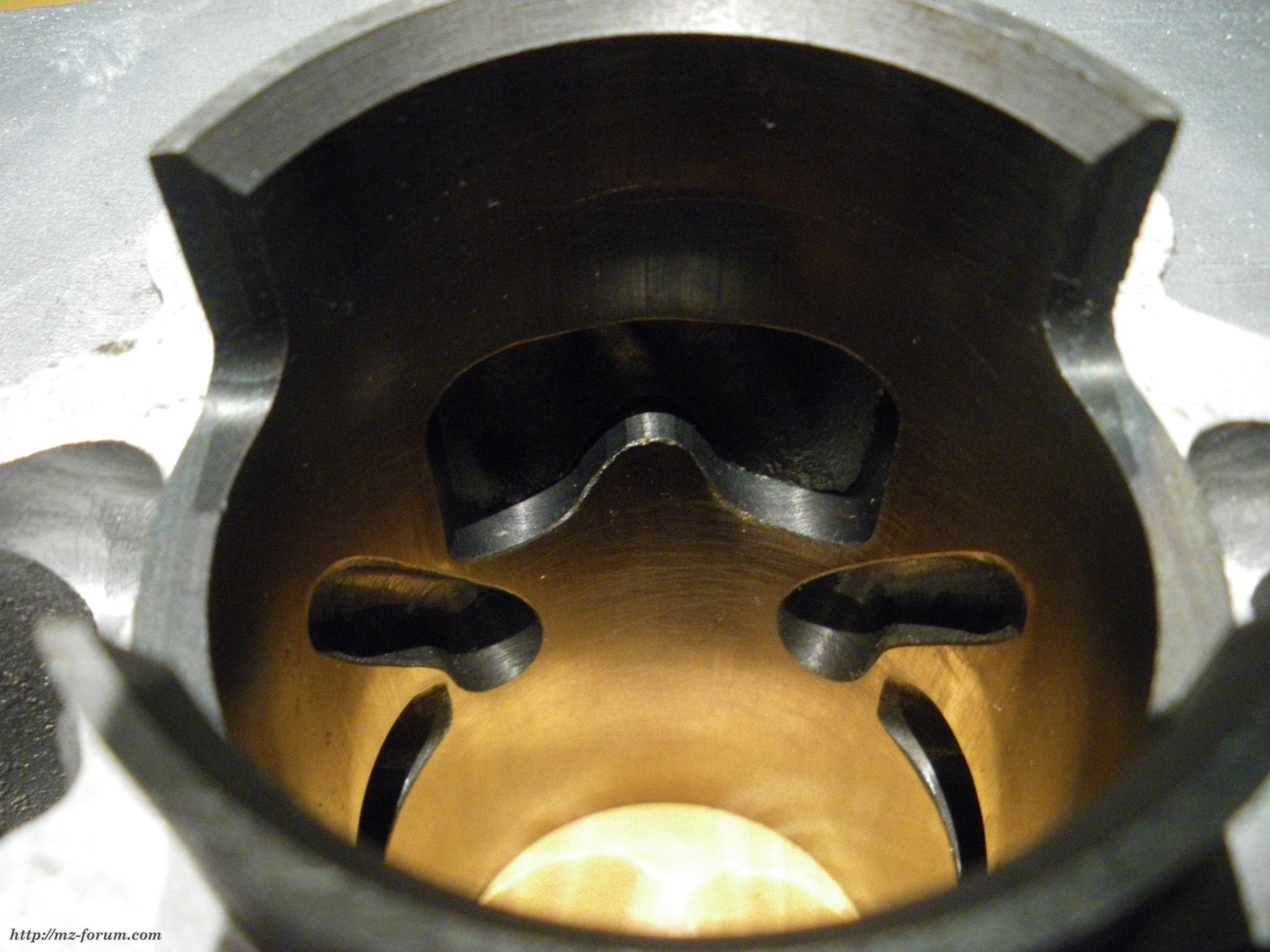

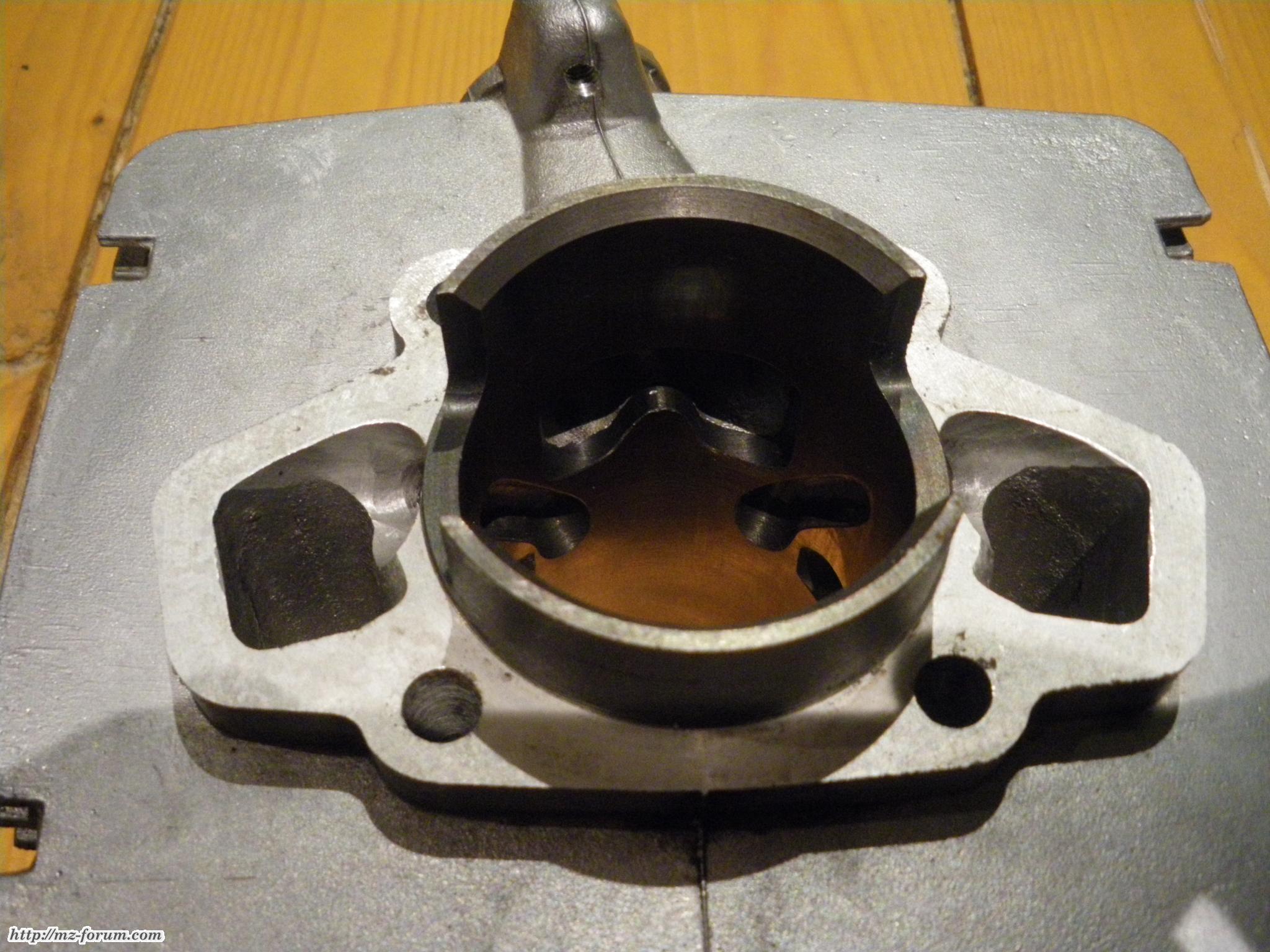

Bilders...
1936619367193681936519364
..bisl "blow by" hat der Kolben wohl doch. Aber ansonsten überhaupt keine Laufspuren am Hemd :nixweiss:

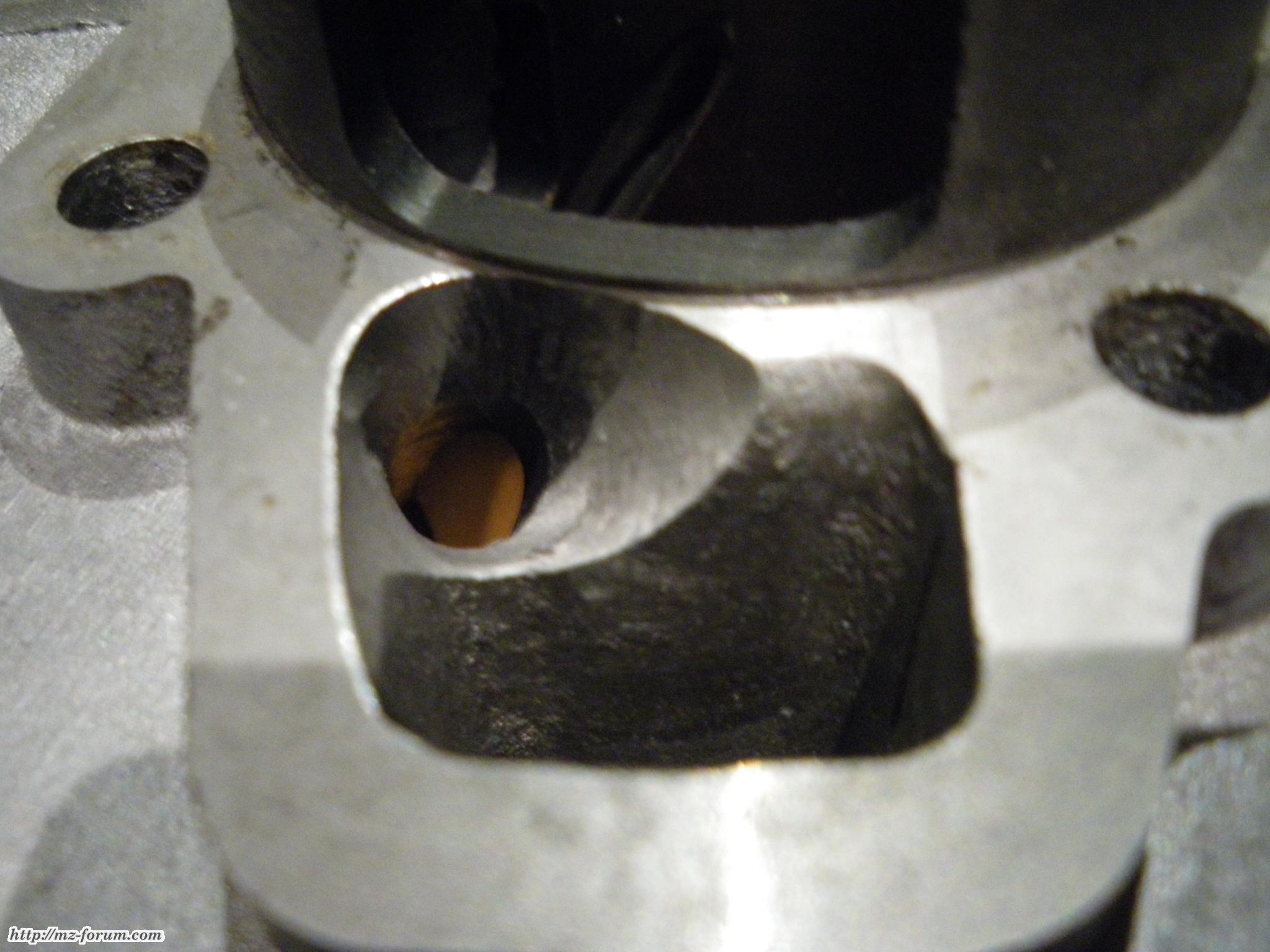

Wenn du willst, zeig bitte den Übergang der B-Strömer von den Hauptströmern am Zylinderfuß nochmal.
Ich hab da einen Verdacht.

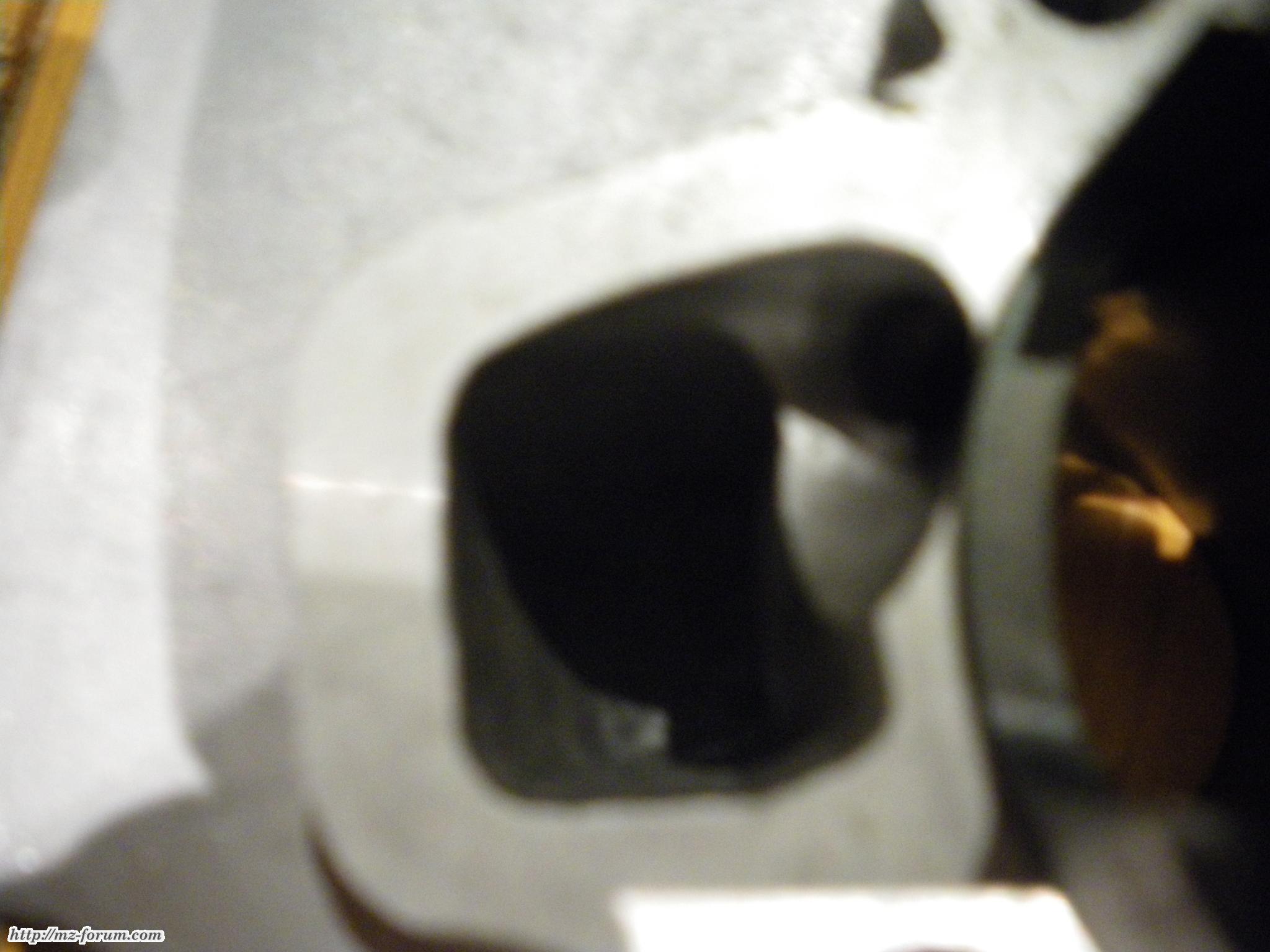

Beitragvon mzmessie » 19. Februar 2013 21:32
warte, mach schnell nochmal fotos vom übergang am fuß. kann ein paar minuten dauern..
da, hoffentlich sind brauchbare bilder dabei..

Also ich bin ja nun wirklich kein Profi, aber der Abzweig für die B-Strömer ist früh und in einem sehr spitzen Winkel und zudem, der Stützkanal verjüngt sich zu plötzlich (Gasbeschleunigung).
Ich lehn mich wahrscheinlich nicht zu sehr aus dem Fenster mit der Behauptung, daß die schlecht gespeist werden.
Andererseits, mit dem gegebenen Einspülwinkel der Bs (was man halt so sehen kann) - vielleicht sogar besser so, wenn sie nicht richtig bedient werden, als daß dir noch die Spülung zusammenbricht...
- Von der handwerklichen Seite aus eine ganz fein gemachte Arbeit, aber bleib mit der Erwartungshaltung lieber vorsichtig.
Doch probier ihn aus, nur der Versuch macht kluch :wink:

so, ich mal wieder.kurze info zum derzeitigen stand.habe den gebrauchten kolben neu beringt. in die ringnuten hätte ich nicht mal mit gewalt des 0,1mm-blatt der fühlerlehre bekommen.das kolbenhemd habe ich auch nach oben gezeigter art geprüft, hatt kein licht und durchgeschienen.sah also gut aus. hab dann einlassseitig noch ca.1,5mm vom hemde abgenommen und musste die bolzenaugen noch etwas aufläppen. nur nebenbei, das funktioniert auch mit etwas feingefühl, 1000er schleifpapier und dem, was man im nusskasten so finden ganz gut (gut gepfuscht hält ein leben lang :zustimm: (hoffe ich)).
am zylinder selbst habe ich nur wenig gemacht. im hinblick auf den geplanten 28er vergaser habe ich den einlass noch etwas vergrößert (war aber schon bei ca.26,5mm ganz vorn an der schmalsten stelle). dementsprechend bin ich dann nochmal ein wenig über den auslass gegangen, der aber auch schon sauber bearbeitet war. an den steuerzeiten habe ich an beiden seiten nichts mehr geändert.
da ich die erste zeit noch meinen bing 53 verwenden will/muss habe ich noch ansaugstutzen und plastikzwischenstück im sinne venturis bearbeitet :schlaumeier: :wink: . dann noch ne 115 hd eingesetzt und pi*daumen die nadel erst mal da gelassen wo sie war.
kopfdichtung wurde nach gleicher weise mit 0,4mm gewählt. spaltmaß beträgt jetz 1mm.
soweit zur theorie...
als alles fertsch war die bühne runtergelassen, zweimal mit choke vorgetreten und... rengdengdengdengdeng... :mrgreen: auf den ersten tritt 8)
und das geile, sie klingt so sauber und hätte sofort perfektes standgas und war super fahrbar :biggrin: . hat also toll gas angenommen und hochgedreht usw. und springt mit nem "halben" tritt an. von mehrleistung habe ich erstmal natürlich noch nichts gemerkt, da 1. ich sie noch nicht entsprechend gedreht habe und 2. es frisch geschneit hat :abgelehnt:
aber trotzdem bin ich erstmal froh darüber, wie sie die op überstanden hat. es folgt noch die anpassung eines 28er flachschiebers und das einfahren..
aber erstmal läuft sie und das auch sehr schön
grüße alex
