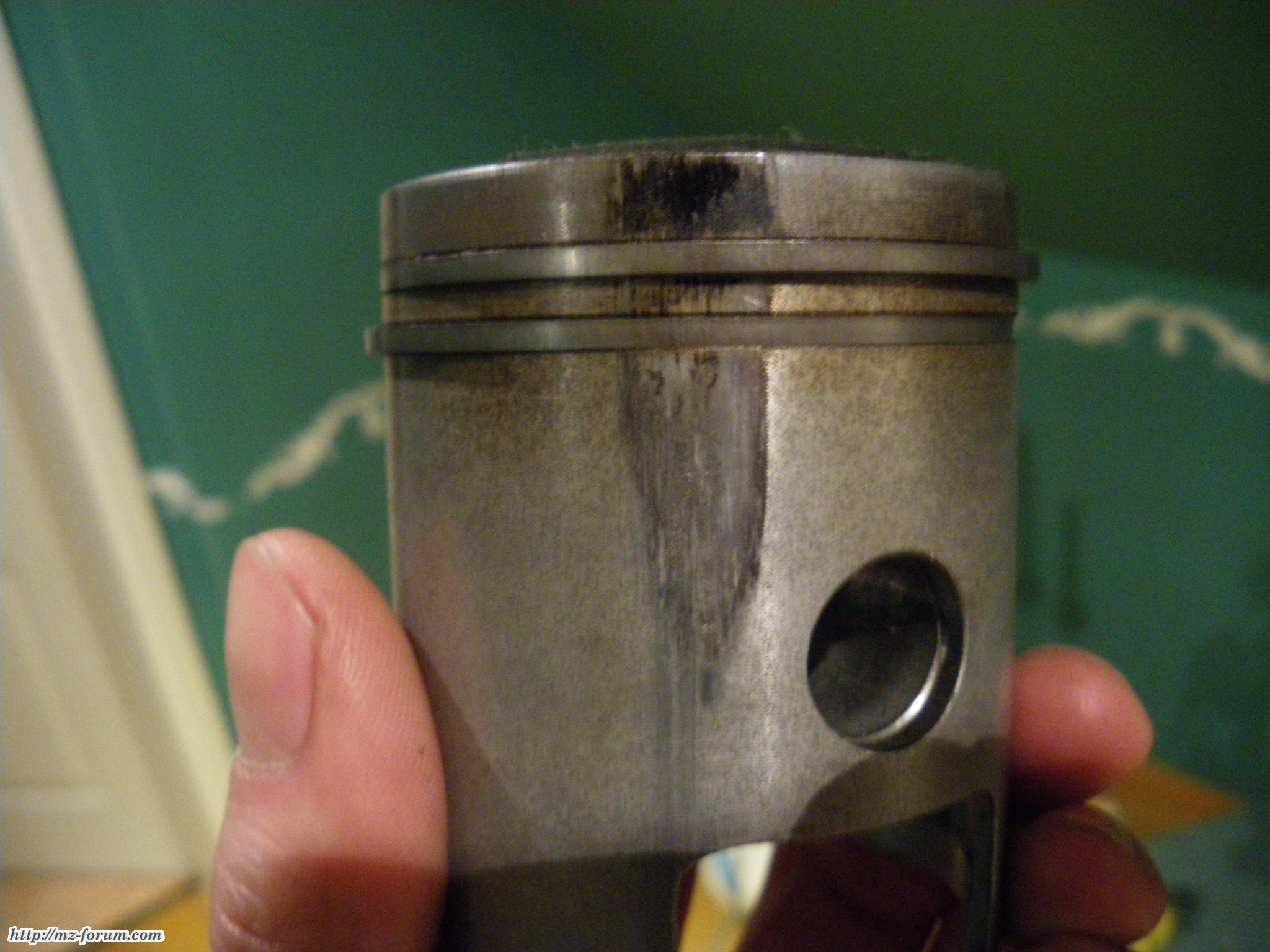

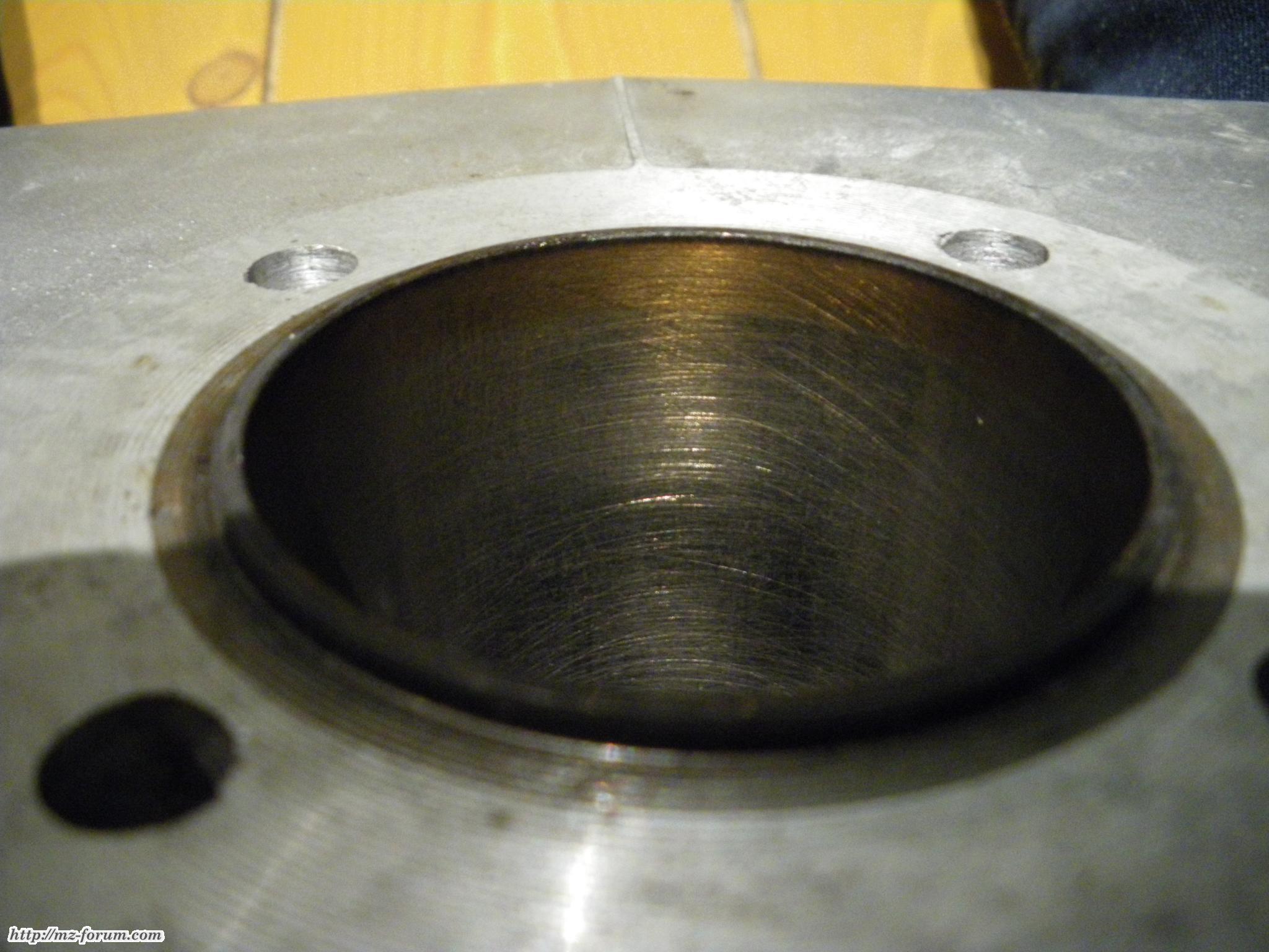

habe vor kurzem einen fast neuwertigen 4 Kanal-Zylinder für die 150er ETZ bekommen, leider ohne Kolben. Honspuren sind noch gut sichtbar und macht auch einen tadellosen optischen Eindruck. Meines Erachtens ist der Zylinder noch neu. Der Vorbesitzer meinte auch, dass die Garnitur noch längst nicht nicht eingefahren war
Habe weiterhin noch zwei gute gebrauchte Originalgarnituren zu liegen. Eine davon hat einen ebenfalls recht neuen Kolben im passenden Maß für den 4 K-Zylinder (57MM). Jedoch muss der Kolben mal einen kleinen Klemmer gehabt haben, da er zwei größere blanke Stellen am Hemd hat, welche jedoch überhaupt nicht fühlbar sind. Der Rest des Kolbenhemdes macht einen wirklich guten und ungenutzten Eindruck, also kein Spuren von "blow by" oder ähnlichem, sodass ich den Kolben in dem zugehörigen Zylinder noch bedenkenlos fahren würde.
Nun meine Frage: Kann ich den recht neuen Kolben mit den Klemmspuren mit neuen Ringen in den annähernd neuwertigen 4 Kanal-Zylinder pflanzen?
Möchte natürlich nicht zwei Garnituren auf einmal unbrauchbar machen, allerdings möchte ich den 4-Kanal-Zylinder schon ganz gern mit möglichst geringem finanziellen Aufwand ausprobieren. Da beide Teile recht neu bzw.annähernd neu sind würde es sich vielleicht anbieten so zu verfahren, da sich ja noch nichts besonders eingelaufen hat und rückbaubar auf Originalzustand bleibt ja auch alles
Bilder von besagten Teilen folgen natürlich in Kürze.
Was mir noch einfällt, der 4 Kanal-Zylinder ist auf EM 150/1-Basis, der besagte Kolben ist ein 150/2er. Sind die Teile grundsätzlich kompatibel oder passend zu machen?
Vielen Dank schonmal für eure Antworten

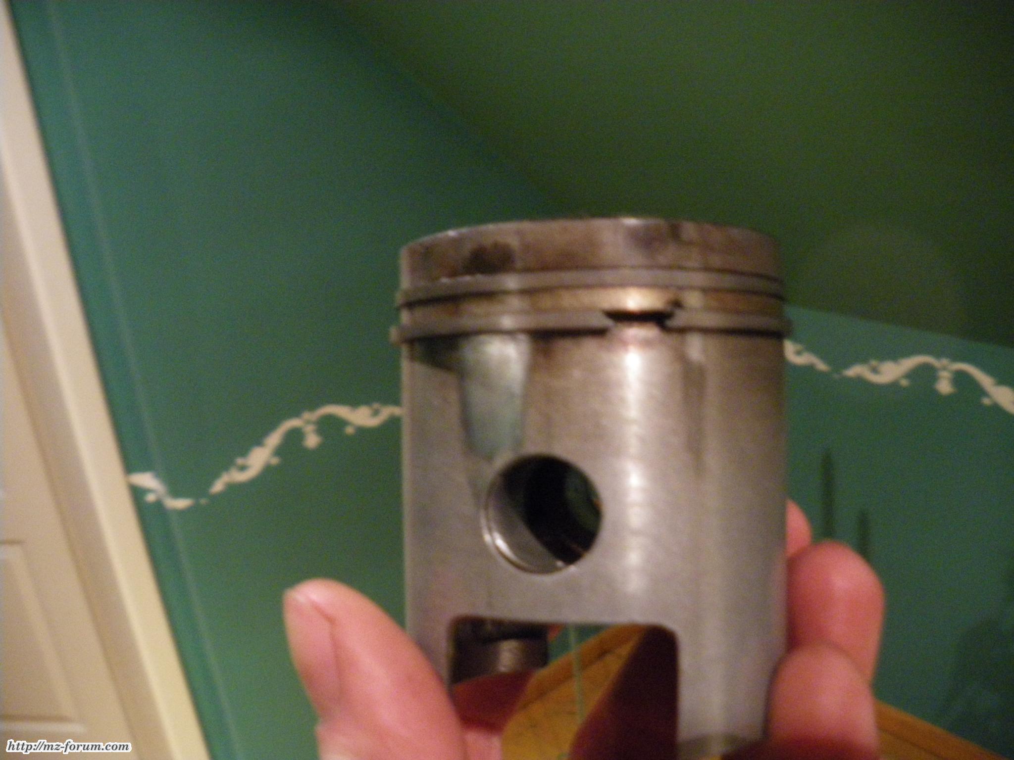

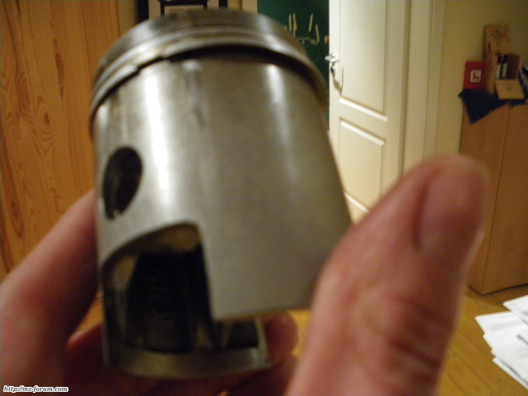

..bisl "blow by" hat der Kolben wohl doch. Aber ansonsten überhaupt keine Laufspuren am Hemd :nixweiss:

Der Kolben ist bei beiden Zyl.der gleiche, 56.2 sollte innen im Kolben stehen.
Laß dir irgendwo den Zyl. innen messen und den Kolben oberhalb der Kolbenbolzenbohrung.
Dann solltest du eine Differenz von 0,03 mm haben, das ist dann Neuzustand.
Aber schon komisch, der Zyl.fast neu, ohne Spuren und kein Kolben dazu.
Da war doch mal einer drin wie du schreibst.

Den Kolben würde ich nicht wiederverwenden. Er hat mehere Klemmer. Alle gehen über die Ringe. Das wars!
Lass den Zylinder mal mit einem Intometer messen. Solte die Ovalität nicht gar zu extrem und das Einbauspiel nicht größer als maximal 5/100mm sein, kannnst du einen Kolben im gleichen Maß verwenden. Ansonsten würde ich den Zylinder auf das nächste Maß aufschleifen lassen.

Aus meiner Sicht ist die entscheidende Frage, ob der Kolben wirklich in die Buchse vom 4K paßt, also das Laufspiel von 0.03mm stimmt.
Schließlich gibt es die Übermaßkolben auch in Unter- und Übergrößen (-1, +1 +2).
Wird mit Hausmitteln wohl schwer feststellbar sein.
Die Klemmer am Kolben werden wohl von früher sein, der wurde anscheinend wieder gangbar gemacht.
Ich würde das nicht überbewerten.
Mit einer Fühlerlehre (Ringnutenhöhenspiel, Sollwert <= 0,1mm) und einem Meßschieber (Einlauf am Kolbenhemd) läßt sich hinreichend genug prüfen, ob er noch genügend taugt.
Setz den Meßschieber so an:
Jetzt hältst du das Konstrukt gegen das Licht und schaust, ob unten zwischen Wange und Hemdende ein Lichtspalt ist.
Falls ja, ist der Kolben schon ziemlich eingelaufen und wird zum Kippeln neigen.
Grundsätzlich ist nichts daran verkehrt, den Kolben mit neuen Ringen weiterverwenden zu wollen.

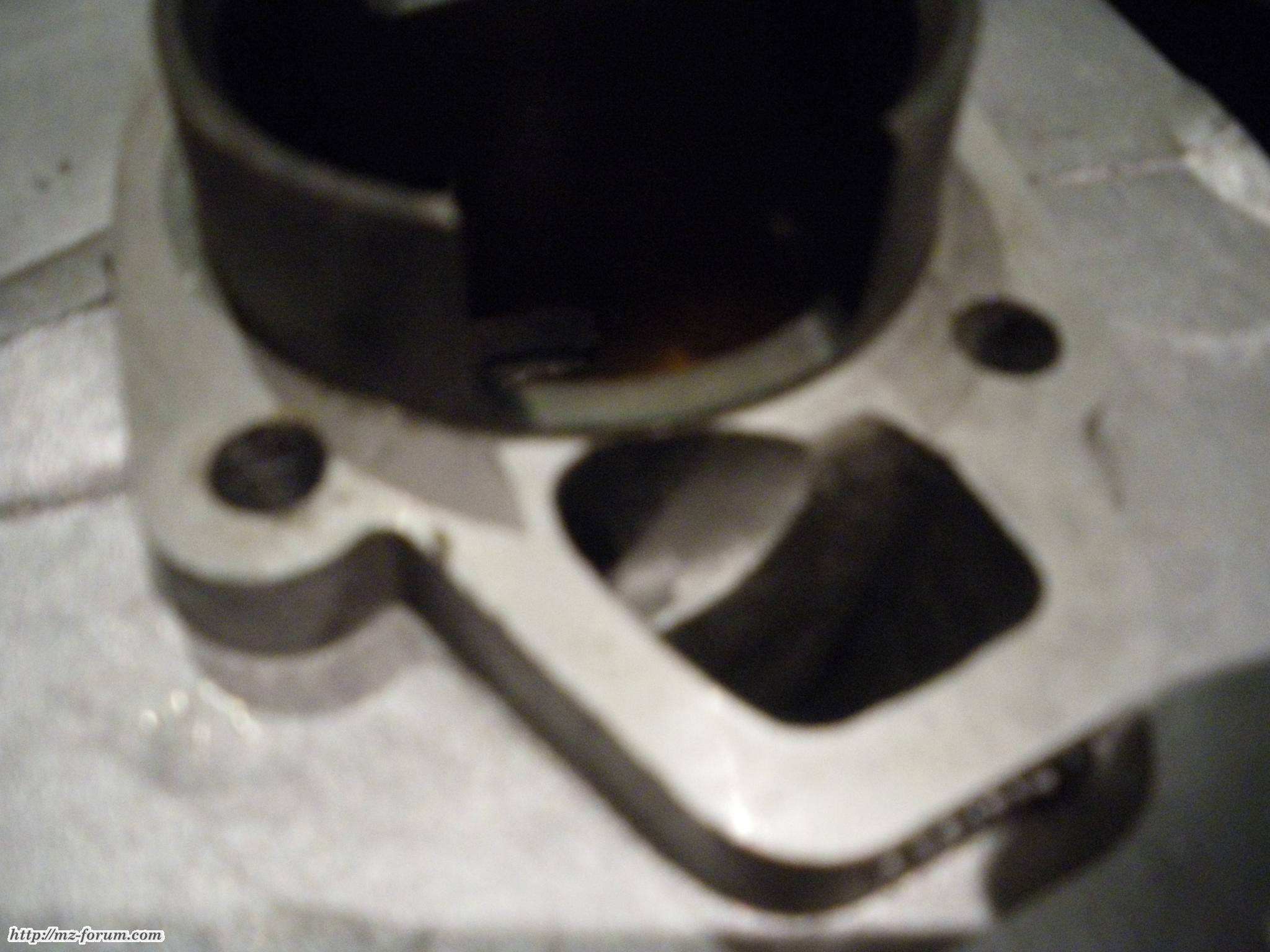

Die Einmündungen, also Spülwinkel der B-Strömer finde ich nicht optimal.
Die Rundung ist ungünstig und es scheint so, daß sie zusehr zum Auslaß zeigen.
Wenn du willst, zeig bitte den Übergang der B-Strömer von den Hauptströmern am Zylinderfuß nochmal.
Ich hab da einen Verdacht.

warte, mach schnell nochmal fotos vom übergang am fuß. kann ein paar minuten dauern..
da, hoffentlich sind brauchbare bilder dabei..

Also ich bin ja nun wirklich kein Profi, aber der Abzweig für die B-Strömer ist früh und in einem sehr spitzen Winkel und zudem, der Stützkanal verjüngt sich zu plötzlich (Gasbeschleunigung).
Ich lehn mich wahrscheinlich nicht zu sehr aus dem Fenster mit der Behauptung, daß die schlecht gespeist werden.
Andererseits, mit dem gegebenen Einspülwinkel der Bs (was man halt so sehen kann) - vielleicht sogar besser so, wenn sie nicht richtig bedient werden, als daß dir noch die Spülung zusammenbricht...
- Von der handwerklichen Seite aus eine ganz fein gemachte Arbeit, aber bleib mit der Erwartungshaltung lieber vorsichtig.
Doch probier ihn aus, nur der Versuch macht kluch :wink:

denk ich auch und dazu wollte ich halt keinen extra kolben kaufen, wenn ich eventuell was passendes da habe.
könnte es sinnvoll sein die rasche verjüngung der strömer etwas zu entschärfen, bevor man den zylinder verbaut?

Für eine Nacharbeit am Zylinder halte ich persönlich es für am Nutzstifftendsten, sich dann wirklich gleich allen 3 Ecken zu widmen, nämlich Speisung, Führung, Spülung, dabei aber mit der Spülung zu beginnen, was leider auch das Schwierigste ist - der Rest ist vergleichsweise wohl eher ein Spaziergang
Darum würde ich eher dazu raten, erstmal auszuprobieren, wie die Performance im Ist-Zustand wirklich ist.
Dein Zylinder ist nicht der Erste, der in dieser Art bearbeitet wurde, leider gibt's aber bisher kein Feedback, wie gut das nun wirklich funktioniert...
Wär schön, wenn du am Ball bleibst und berichtest :wink:

so, ich mal wieder.kurze info zum derzeitigen stand.habe den gebrauchten kolben neu beringt. in die ringnuten hätte ich nicht mal mit gewalt des 0,1mm-blatt der fühlerlehre bekommen.das kolbenhemd habe ich auch nach oben gezeigter art geprüft, hatt kein licht und durchgeschienen.sah also gut aus. hab dann einlassseitig noch ca.1,5mm vom hemde abgenommen und musste die bolzenaugen noch etwas aufläppen. nur nebenbei, das funktioniert auch mit etwas feingefühl, 1000er schleifpapier und dem, was man im nusskasten so finden ganz gut (gut gepfuscht hält ein leben lang :zustimm: (hoffe ich)).
am zylinder selbst habe ich nur wenig gemacht. im hinblick auf den geplanten 28er vergaser habe ich den einlass noch etwas vergrößert (war aber schon bei ca.26,5mm ganz vorn an der schmalsten stelle). dementsprechend bin ich dann nochmal ein wenig über den auslass gegangen, der aber auch schon sauber bearbeitet war. an den steuerzeiten habe ich an beiden seiten nichts mehr geändert.
da ich die erste zeit noch meinen bing 53 verwenden will/muss habe ich noch ansaugstutzen und plastikzwischenstück im sinne venturis bearbeitet :schlaumeier: :wink: . dann noch ne 115 hd eingesetzt und pi*daumen die nadel erst mal da gelassen wo sie war.
kopfdichtung wurde nach gleicher weise mit 0,4mm gewählt. spaltmaß beträgt jetz 1mm.
soweit zur theorie...
als alles fertsch war die bühne runtergelassen, zweimal mit choke vorgetreten und... rengdengdengdengdeng... :mrgreen: auf den ersten tritt 8)
und das geile, sie klingt so sauber und hätte sofort perfektes standgas und war super fahrbar :biggrin: . hat also toll gas angenommen und hochgedreht usw. und springt mit nem "halben" tritt an. von mehrleistung habe ich erstmal natürlich noch nichts gemerkt, da 1. ich sie noch nicht entsprechend gedreht habe und 2. es frisch geschneit hat :abgelehnt:
aber trotzdem bin ich erstmal froh darüber, wie sie die op überstanden hat. es folgt noch die anpassung eines 28er flachschiebers und das einfahren..
aber erstmal läuft sie und das auch sehr schön
grüße alex

Beitragvon ETZploited » 28. Februar 2013 02:10
mzmessie hat geschrieben:...und musste die bolzenaugen noch etwas aufläppen. nur nebenbei, das funktioniert auch mit etwas feingefühl, 1000er schleifpapier und dem, was man im nusskasten so finden ganz gut (gut gepfuscht hält ein leben lang :zustimm: (hoffe ich)).
Hätte ich nicht so gemacht. Vielleicht liege ich falsch, aber meine Sicht: professionell oder gar nicht.
Na, schau mal wie es geht
Arne
ETZ 250
ETZ 150 im ewigen Aufbau
ETZploited
Beiträge: 5439
Wohnort: Zauberwald
Re: Gebrauchter Kolben in fast neuen Zylinder ETZ 150 4 Kana
Beitragvon olic75 » 28. Februar 2013 09:06
Juhu, und dabei ein paar Schleifkörner ins Bolzenauge eingearbeitet,die nun langsam den Bolzen abschmirgeln.
Einen Läppdorn kann man nehmen,wenn man Stahllöcher aufläppen will. Bei Alu würde ich von so einer Methode die Finger lassen.
Gruß!
