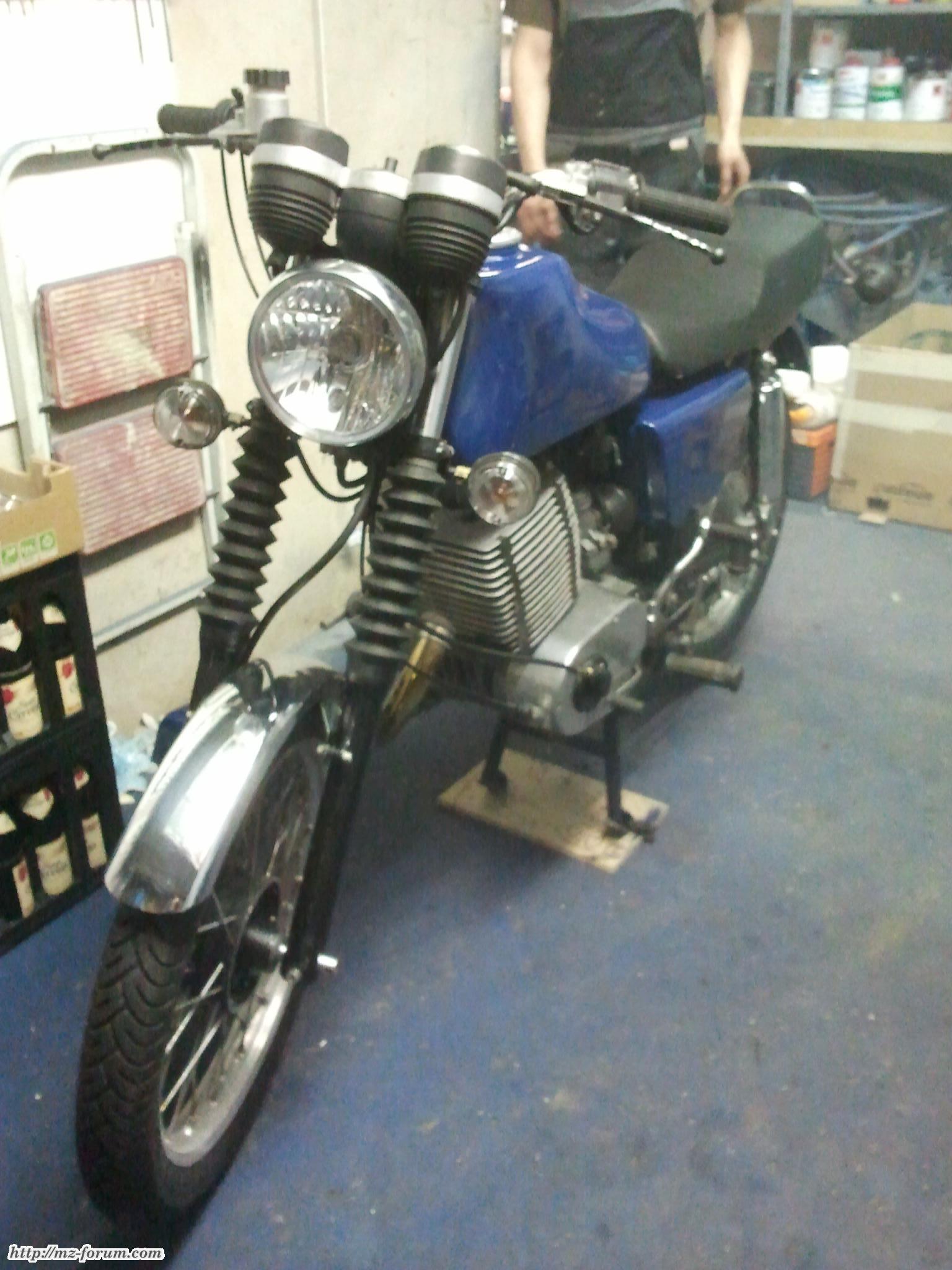

Sooo,
es gibt wieder neue Fortschritte.
am Freitag abend haben wir uns mal wieder die Zeit um die Ohren geschlagen und an den Baby`s gebaut.
Falk hat seine Elekrik inner Lampe begonnen :wall:
Und ich hab der Weil mein Motorrad zusammengebaut :mrgreen:
Nach diversen Grübeleien über den Sinn über kaputte Sicherungen, deren Ursache, und letzten Endes dem Ergebnis, dass Wasser im Blinker die Ursache war :aerger: Sah das Tag-(Nacht)-Werk dann so aus:
1998719983

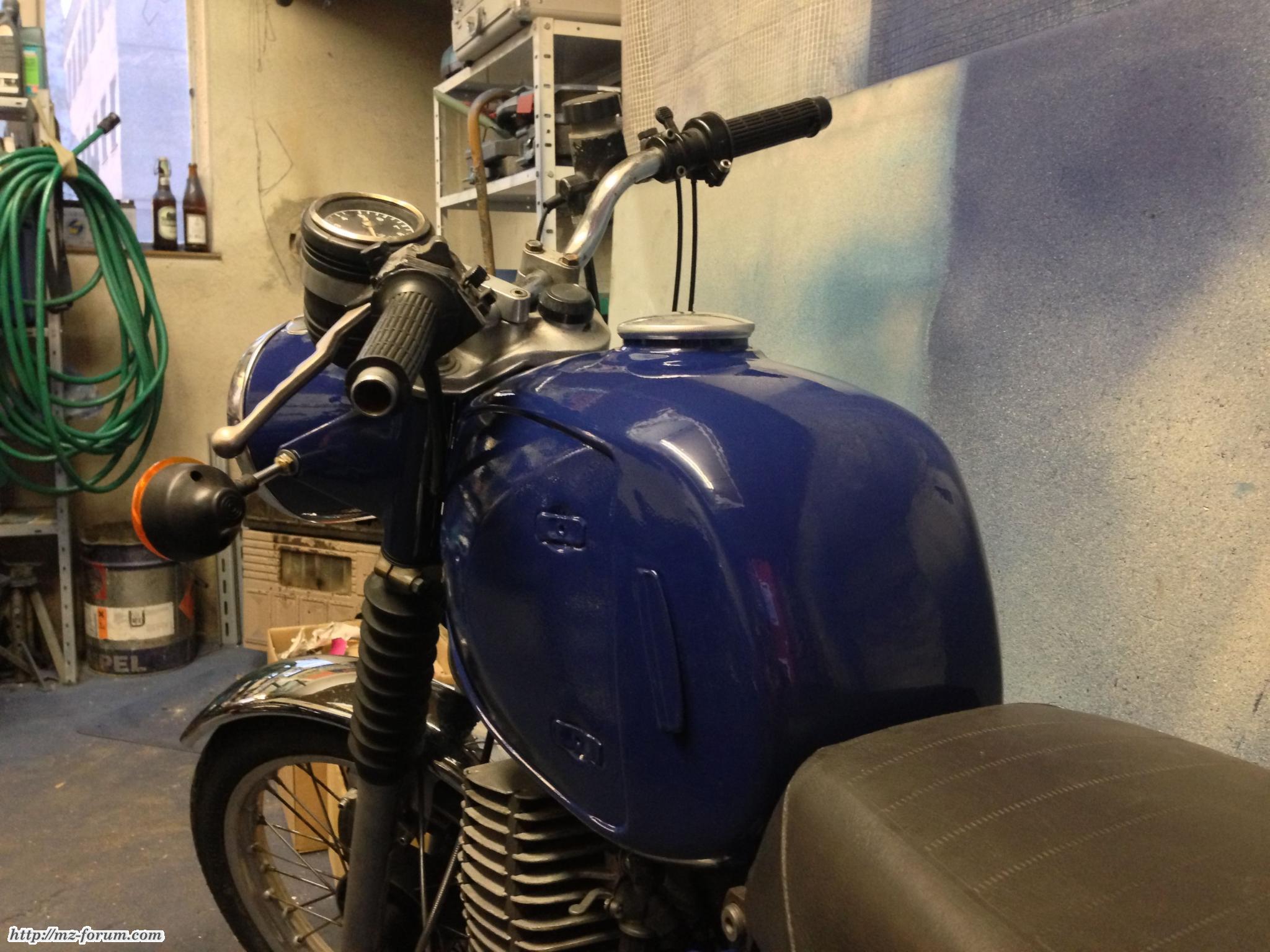

Am Sonntag abend dann ne schöne Runde gedreht, und in der Nacht dann noch schnell die TS vom Falk zusammengebaut (Schlafen kann man am Schreibtisch 8) ). Ergebnis:
199821998419985
Denke es kann sich sehen lassen ... :mrgreen:
Heut sind die Fahrgestelle der Beiwagen zum Strahlen gegangen, werden am Mittwoch geholt, und wenn der Falk aus seinem Urlaub zurück is (hat ja sonst nix zu tun :versteck: ) isser hoffentlich schon Grundiert, evtl. auch schon lackiert.
Mal sehen wie sehr meine Frau mich ärgert :lach:

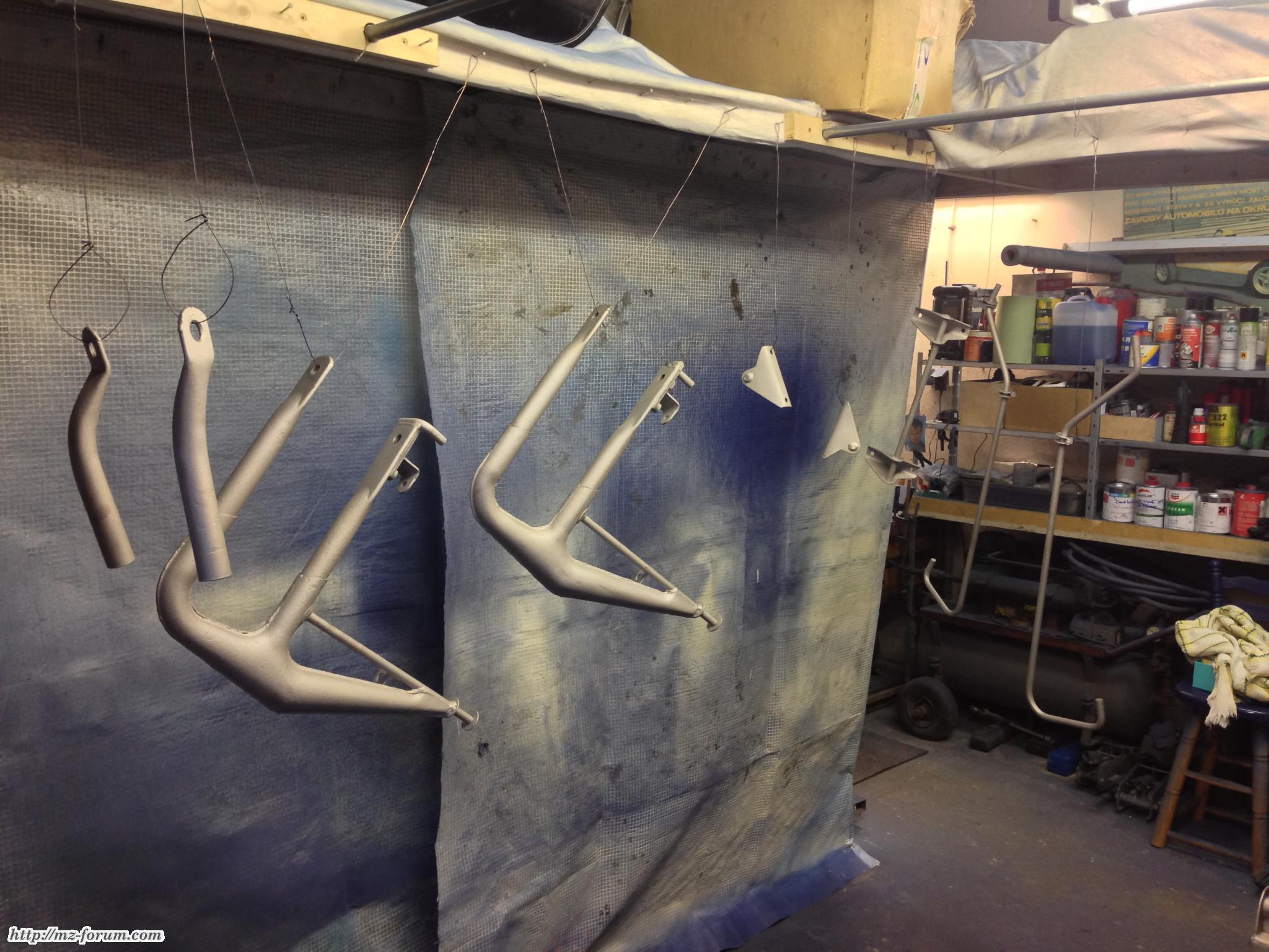

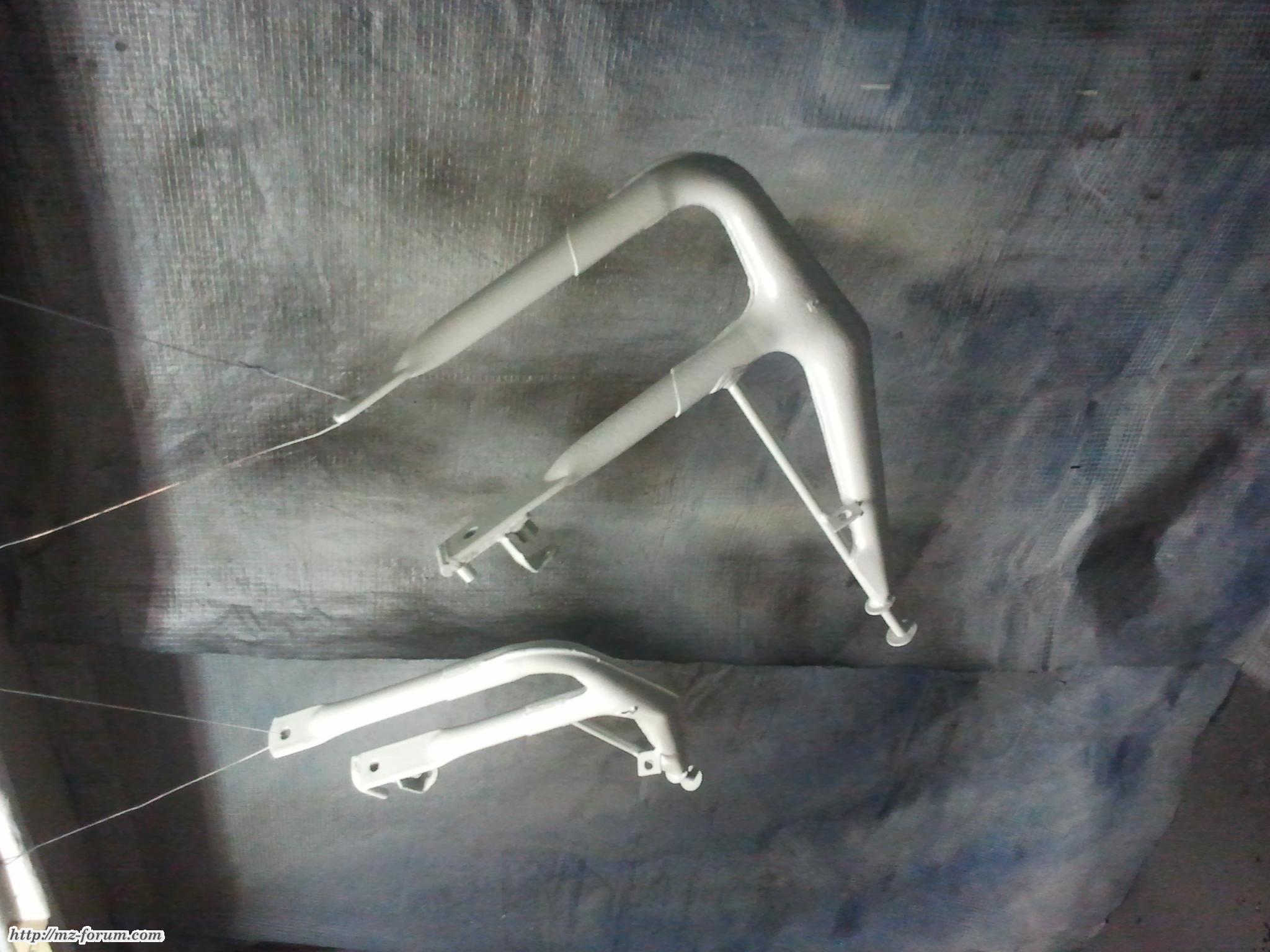

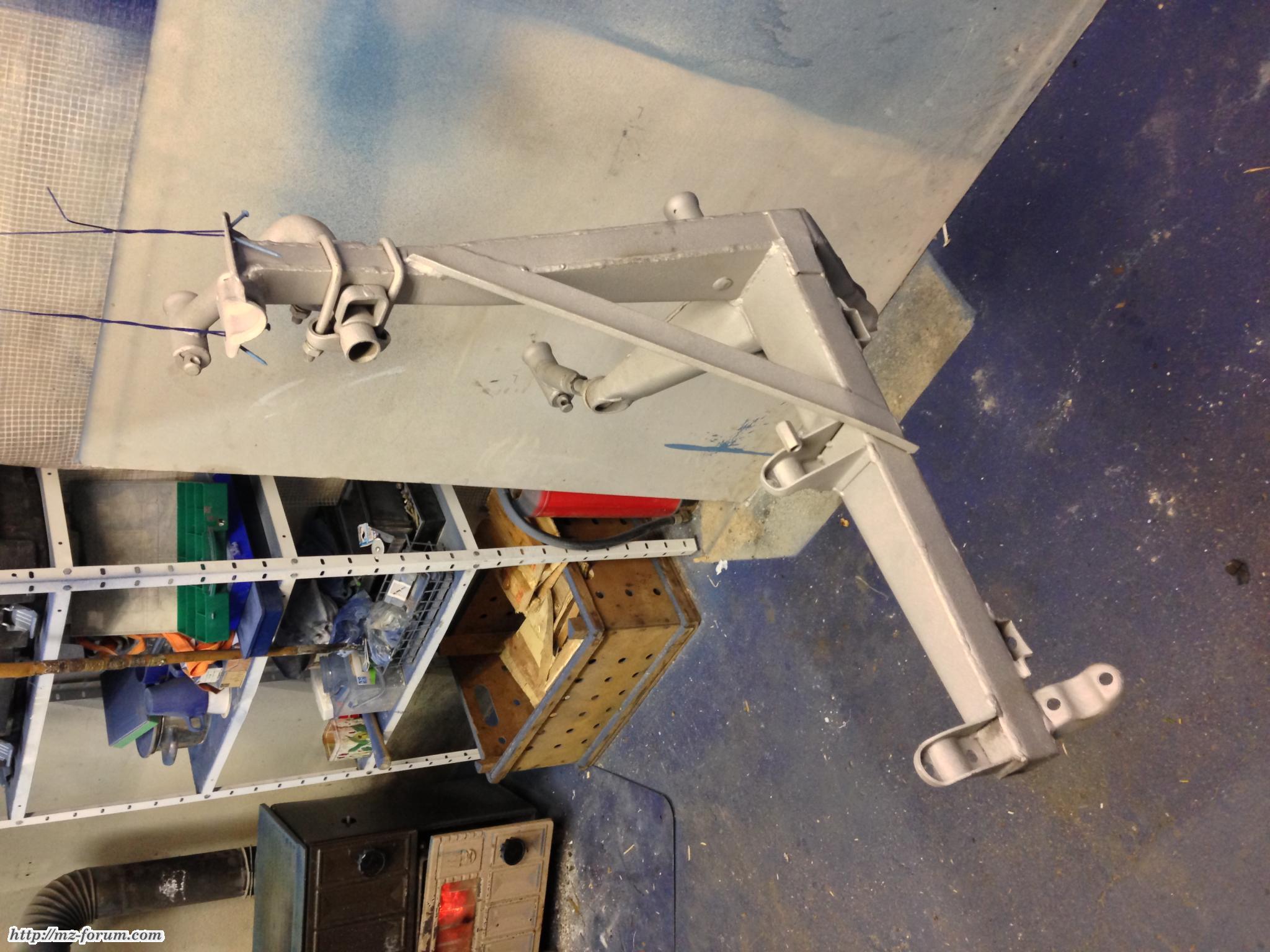

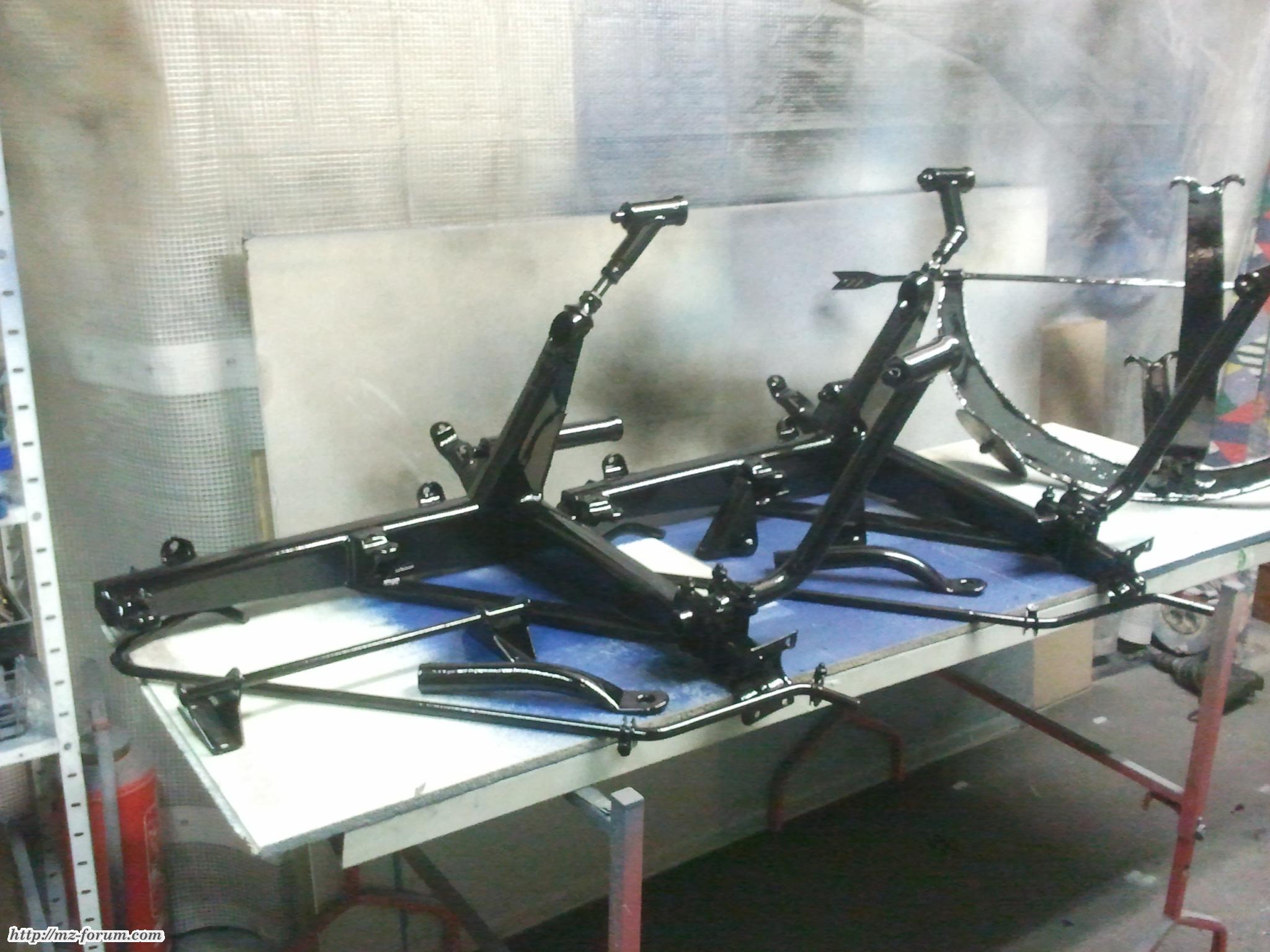

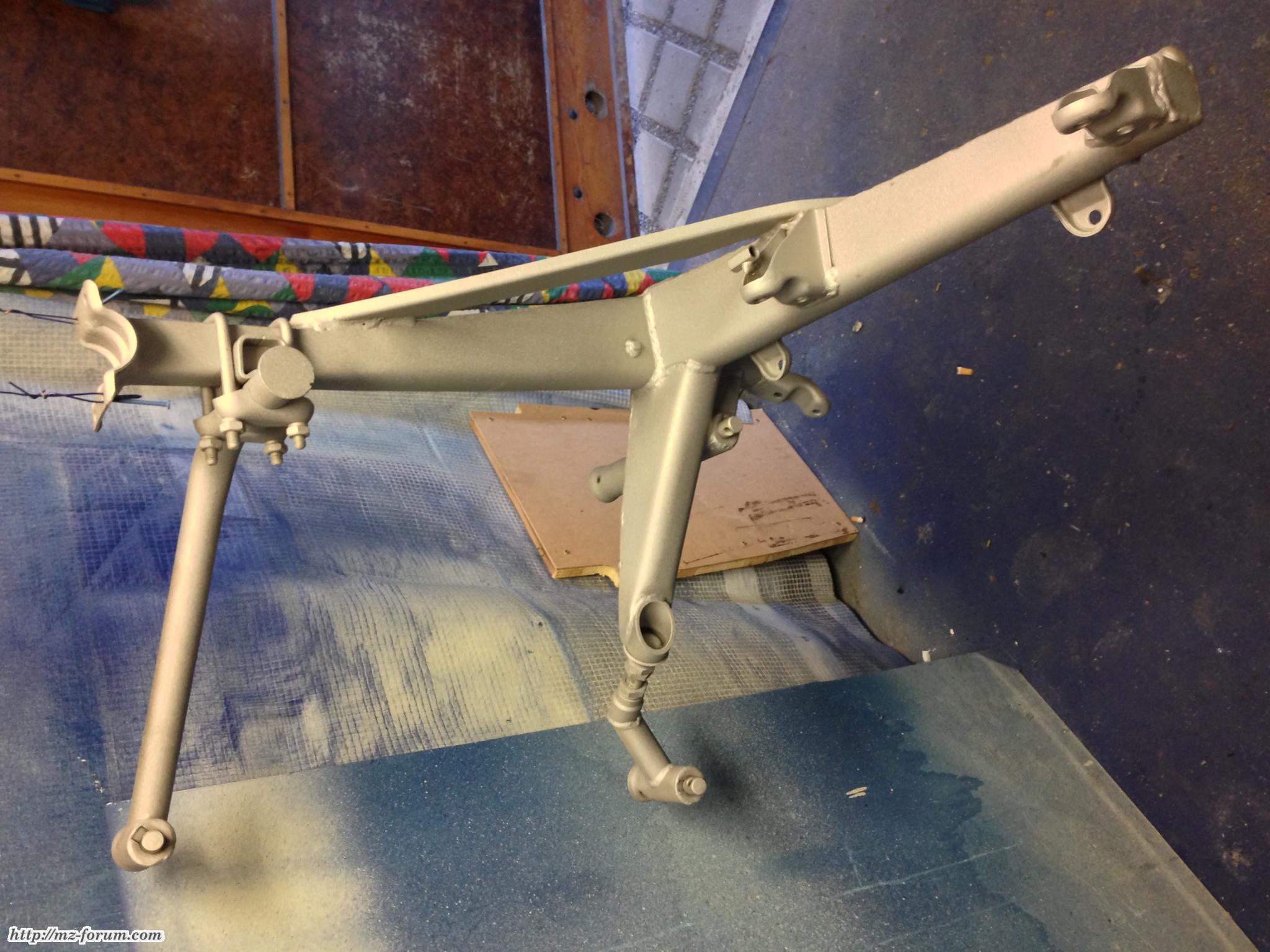

Sodelle es ging weiter,Fahrgestelle hat Robert strahlen lassen,grundiert und dann ham wir die schööön Schwarz lackiert.
20041 20042

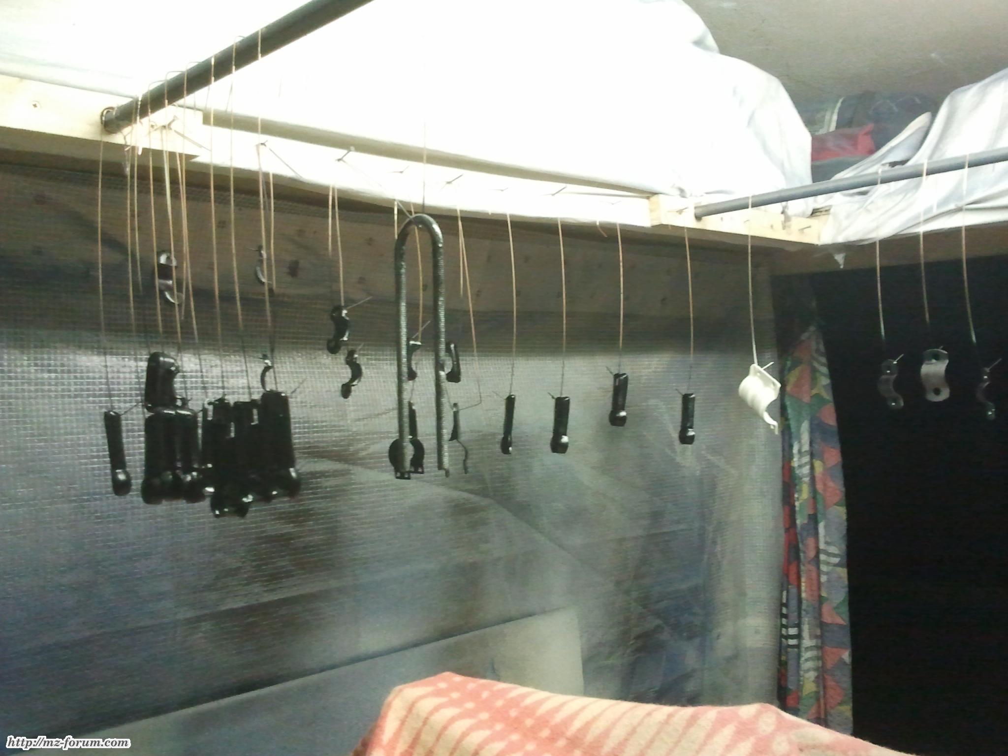

Kleinteile sind nu auch endlich gestrahlt, und werden zeitnah gezinkdingst ...
20057200562005520054

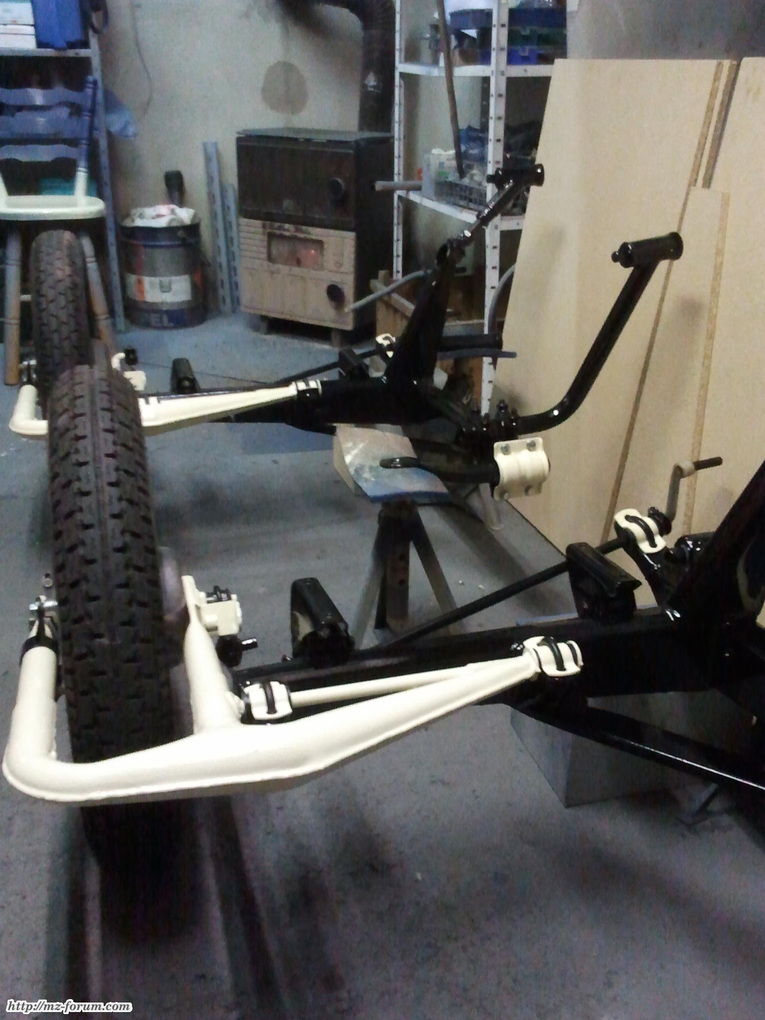

Zum entspannen am Sonntag haben wir uns etwas Montage gegönnt.

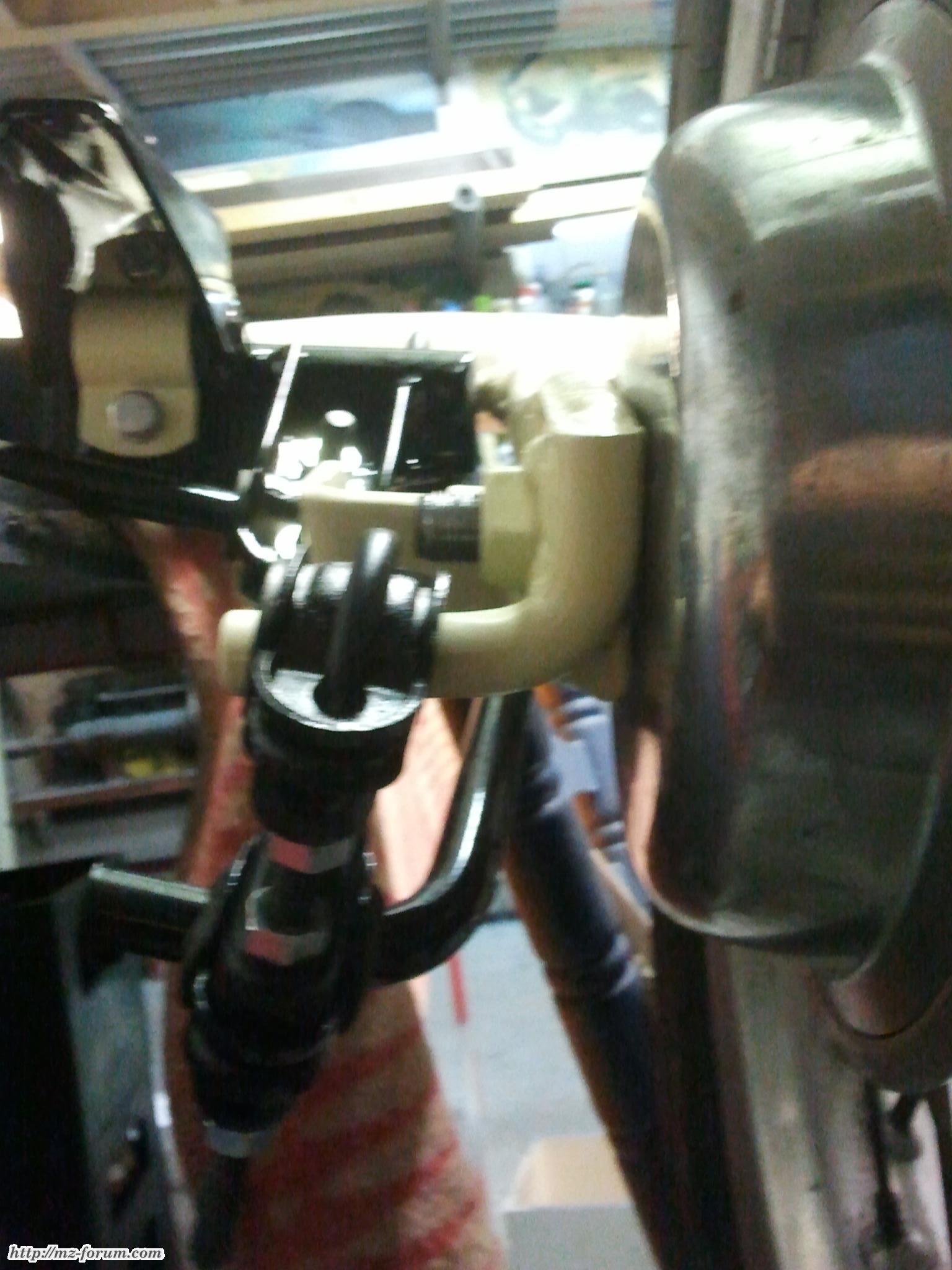

Beide Fahrgestelle wurden montiert,dabei ist uns aufgefallen dass es unterschiedliche Schwingen gibt.
Bei Robert ist die Stabiaufnahme unterhalb der Steckachse, bei mir oberhalb.Gefahr hierbei ist,dass die Steckachse an der Krampe fürn Stabi schleift wenn die zuweit auf die Aufnahme geschoben wurde.
Meine Schwinge 20095 Roberts 20096
Und so siehts jetzt aus,heut wird ein boot montiert denke ich.
20098 20097
Die POM Buchsen haben fast überall gepasst ,musste nur ein zwei mal bissl aufreiben.
Am Stab Rechte Seite macht sich Gummi besser,da die Aufnahme schon leicht im Bogen des Stabis sitzt.

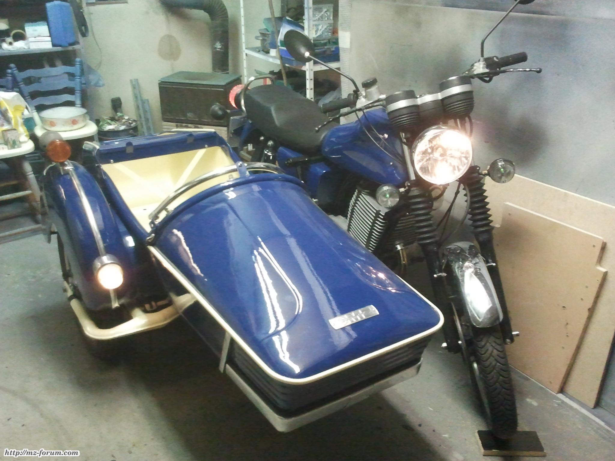

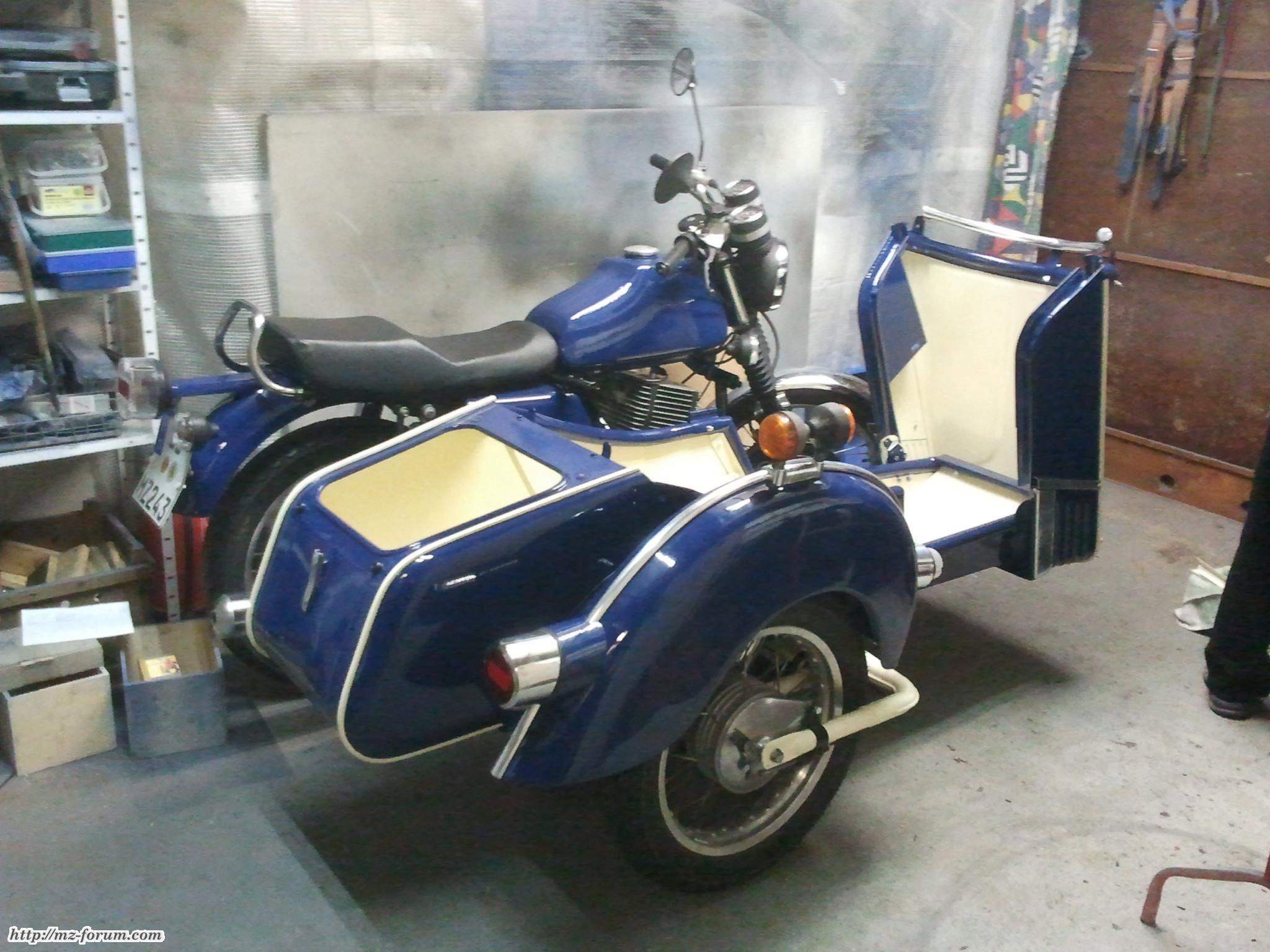

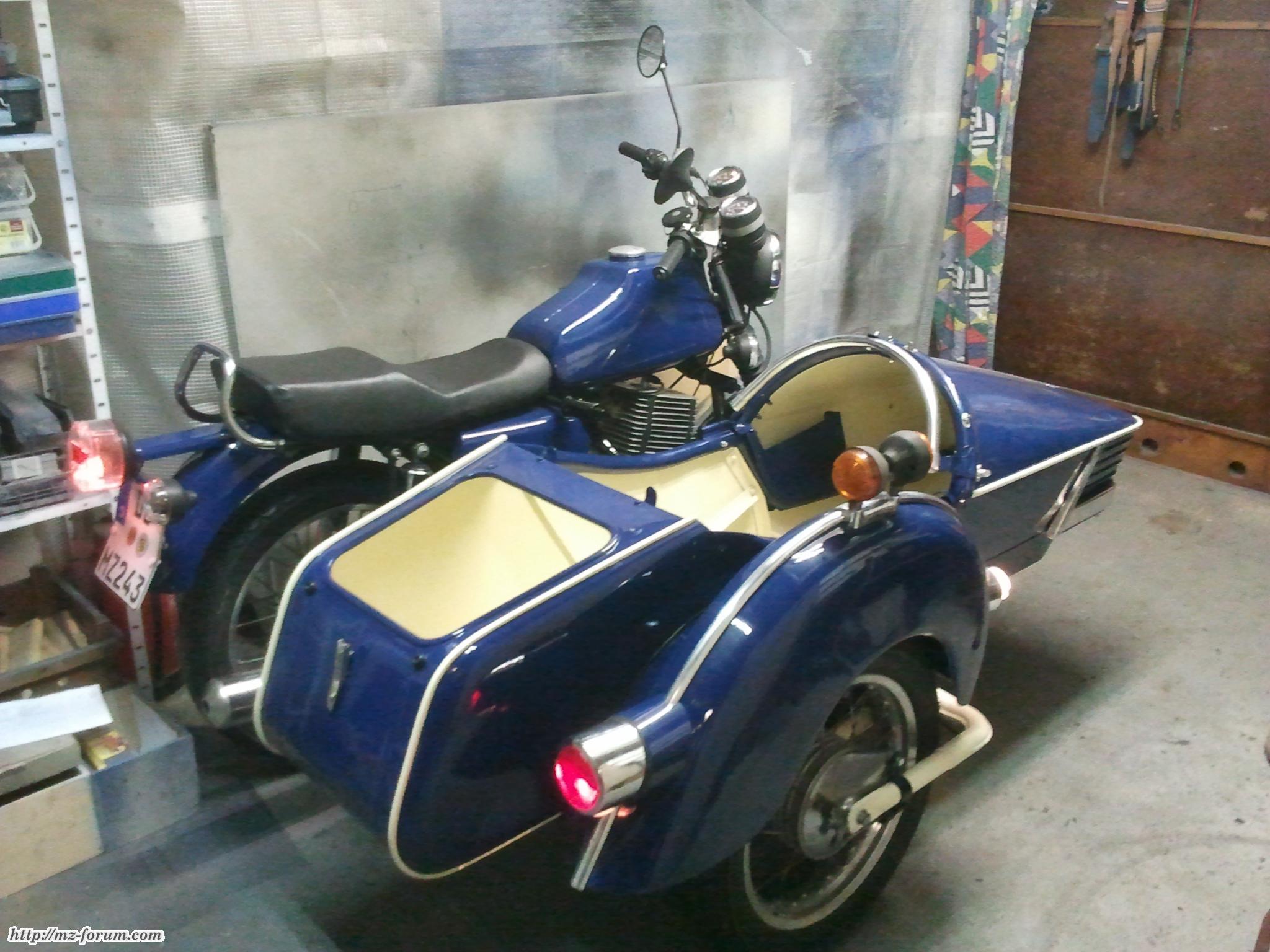

Sodelle, das Ziel ist fast erreicht,gestern Abend fand die erste hochzeit statt, Herr Superelastik nahm Frau ETZ 250 zur Frau.ein wunderschönes Paar ,nicht wahr!?
Es werde Licht
20112
Klappe auf 20113 klappe zu 20114
Evtl gibt zum morgigen Freitag den zweiten Akt... :mrgreen:

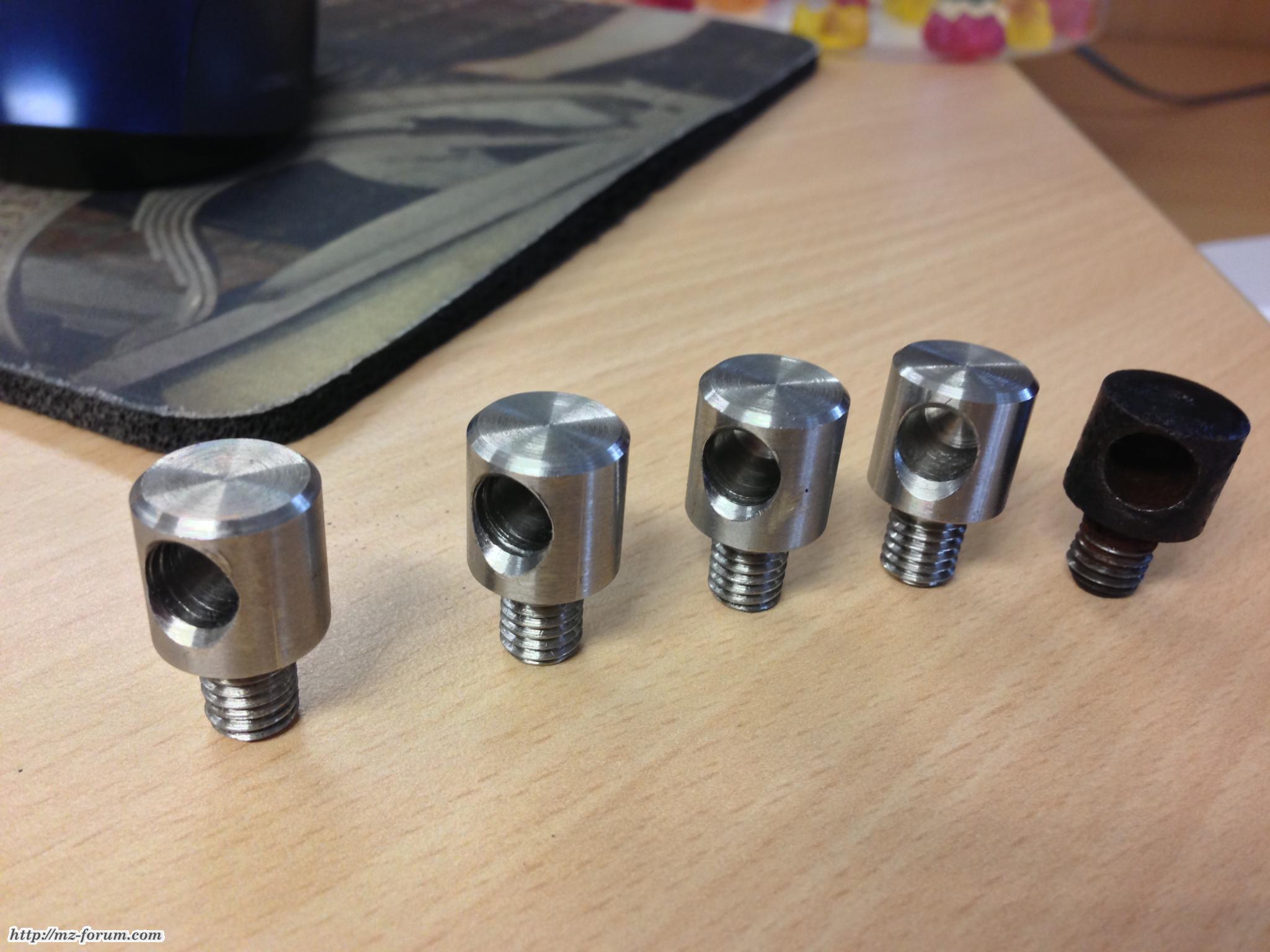

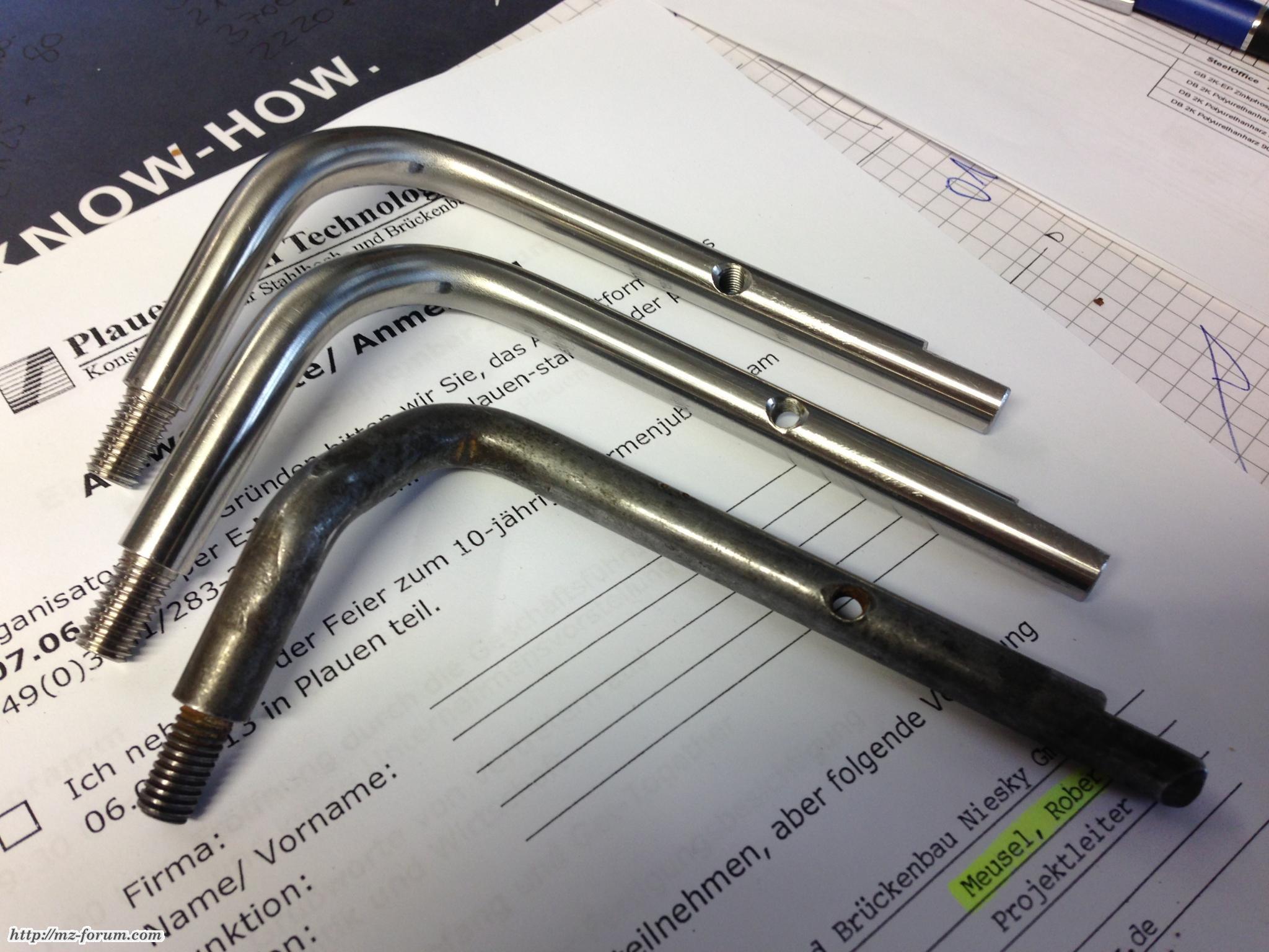

gestern wurden schnell die neuen Heckklappenhalter gefertigt (V2A)
20122

Die erste Idee hätten wir uns sparen sollen,die haube zu richten.irgendwie hat sich dabei der rohrbogen nach vorn bewegt und an einigen Stellen schön den lack zusammengeschoben :kotz:
So,das wars dann, wir hätten direkt kotzen können.
Nutzt nix, wir überlegten was falsch sein könnte, der beiwagen musste mal nen Crash gehabt haben oder irgendwas bei der Montage der neuen Nase ist schief gegangen,wer weiß.
Letztendlich haben wir den Rahmen zurecht gerichtet und jetzt passt es so halbwegs. :|
Black Friday ... was anderes fällt mir nicht ein. :cry:

Erst die scharniere und Alu zierkanten an die haube dann kannste die von vorn drauffädeln.
Wir hätten die Probleme auch nur,weil ich nen andere haube draufgebaut hab als drauf war. Da ist nix gleich. Das Rohr an der haube ist vom biegeradius einfach anders,damit hatte keiner gerechnet.

Beitragvon Baustellenraser » 4. Mai 2013 15:36
Genau so.viel Glück.wie gesagt,wenn was nicht passt,dann nicht die haube richten,sondern den Rahmen vom boot.

Uns interessiert es brennend, wie die Beiwagen im Werk montiert wurden. Hatten die nen Vorspanner für den Stoßdämpfer? oder haben das immer 2 Leute gemacht. Wir haben uns auf jeden Fall wieder einen abgewercht...vom feinsten.
Dann hab ich vorher noch den elektro-anschluss für den Beiwagen gelegt, der nachgekaufte Kabelbaum hatte natürlich keine Masse und kein Bremslichtanschluss...wäre zu einfach gewesen. Einer meiner Vorgänger hat den Gleichrichter verlegt und da ich unwissend war, hab ich das nciht erkannt und mich gewundert wieso die Batterie so knirsch in den Kasten geht....erstma laut bekannte Schimpfwörter geflucht.
naja, die Batterie ist drinn, Sicherung darf keine kommen, ans Kästle kommsch nämlich nicht ran. Das wird demnächst wieder geändert, Gleichrichter kommt wieder an seinen orschinoooln Platz.
Eine Frage an wissende Mitleser: Die vordere Bootsaufnahme war bei mir bis jetzt falsch rum gedreht, wir habens jetzt richtig rum verbaut, aber jetzt zeigt die Nase in den Himmel. Ändert die Verstellung der Stabihalterung etwas an dieser Situation oder kann ich mri das sparen?
Wenns nix ändert, dreh ich die Aufnahme wieder nach unten und gut ists. Sagt mal bitte was! Schnell, wir haben doch keine Zeit.

Beitragvon der garst » 6. Mai 2013 17:08
ich schätze mal da ist der falsche Schwanenhals montiert....
Beiträge: 5788
Beitragvon vonwegen » 6. Mai 2013 17:49
Vermulich wirst du den deutlich kürzeren Schwanenhals der ES montiert haben,
denn dann macht es Sinn die vordere Aufhänung nach untern zu drehen.
In der Wissensdatenbank ist ein Beitrag über die Beiwagenanschlüsse.

Beitragvon Baustellenraser » 6. Mai 2013 22:54
Das kann sein,bleibt erstmal so weil Grad fast fertig.
Ich lasse mal wieder Bilder sprechen
20147 20148 20149
Angenehme Nachtruhe!
Baustellenraser
Beiträge: 999
Skype: Baustellenraser
Beitragvon NKing » 6. Mai 2013 23:12
Hallo Falk,
ein sehr schönes TS 250 - Gespann aus Dresden und das Kennzeichen passt so ausgesprochen gut! :love:
Beste Grüße zur guten Nacht auch an Robert
PS.: Was mir beim Betrachten Deines TS Gespanns auffiel - die Kugel am "niegelnagelneuen" Klappenaretierungshebel (wie heißt der Hebel eigentlich wirklich!?) fehlt noch. Eigentlich wollte ich Dir im ersten Augeblick den "eightball" empfehlen - http://magic8ball.de/bilder/logos/billardkugel.jpg - die "8" hat aber inzwischen jeder. :bindagegen:
Daher spreche ich mich jetzt ganz deutlich für die "Zwei" aus - passt einfach farblich vieeeel besser zur TS - http://www.typ-17.de/images/product_ima ... k02_p1.jpg :bindafür:

Mmmh, das Nummernschild passt wa!? Ich war selbst erstaunt dass es noch frei war.
Die Alte Kugel hatte M10 Innengewinde, der Hebel hat aber jetzt M8, daher is die noch nicht montiert. Werd mal versuchen eine aus POM zu drehen hihihi.
Dass die gelbe Kugel die Nummer 1 trägt, ist natürlich reiner Zufall hahahahhaha.
