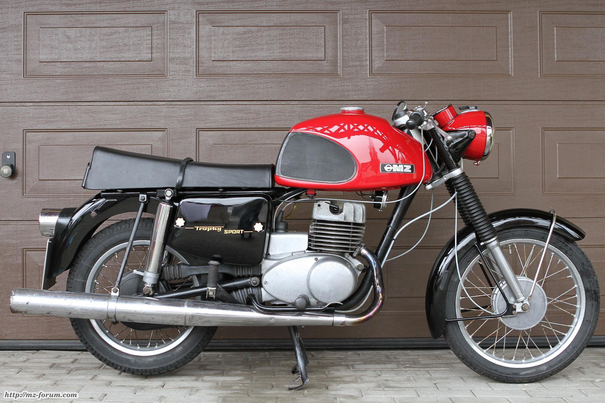

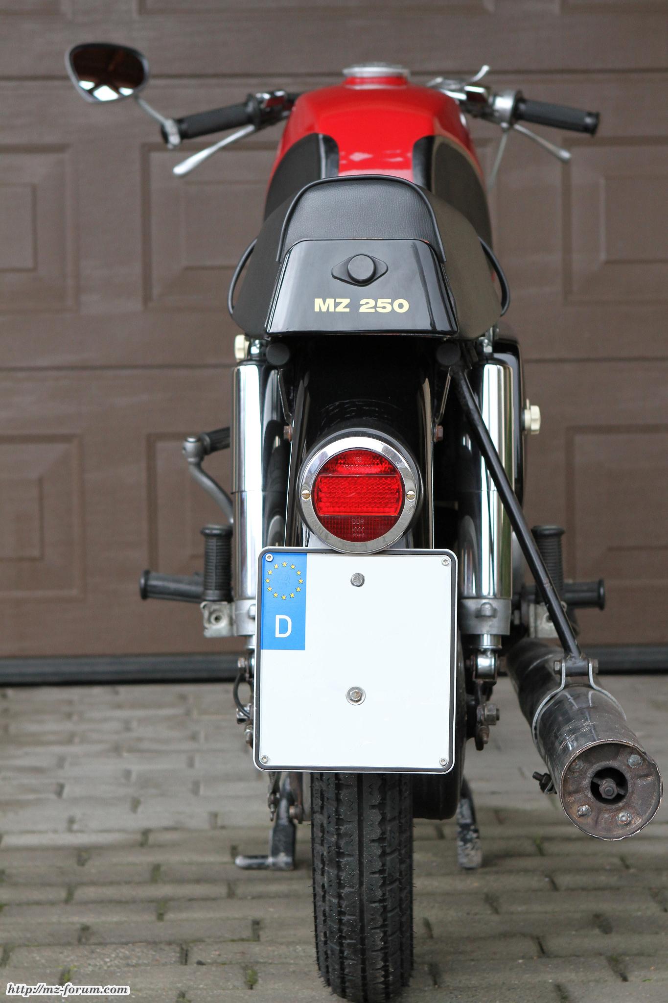

Re: ETS 250 BJ 06/1969
Beitragvon holzländer » 13. Juni 2013 20:12
Heut war ein sehr schöner Tag alle Teile sind angekommen und der Motor ist sogar noch der originale von 1969.
Beitragvon holzländer » 1. Juli 2013 16:38
So aller Anfang ist schwer, Schwinge wurde heut Nachmittag montiert.
Beitragvon holzländer » 21. Juli 2013 09:16
Dank Hilfe von Guesi konnte das Projekt Lenkungslager erfolgreich erledigt werden. =0)

Beitragvon holzländer » 30. August 2013 16:04
So wollen wir mal wieder auf meine ETS zu sprechen kommen, ich bin dabei die Beschriftungen des Motorrades zu besorgen. Bitte berichtigt mich, wenn ich falsch liege, aber an die 1969 iger ETS gehören goldene/gelbe Aufkleber "Trophy Sport" an die Seitendeckel? Richtig?
An den Tank gehören die die beiden Gummis/Kniekissen und vorne am Tank gehört jeweils rechts und links dieser silberne/zweiteilige Aufkleber und das MZ-Aluschild dazwischen? Das ALU-MZ-Schild wird auch geklebt?
Unter dem Sitz befindet sich das Werkzeugfach und an den Deckel dieses Faches gehört der Schriftzug "MZ" in weiß lackiert?
Habe ich noch Schriftzüge vergessen? Danke schon mal euer Holzländer!

Beitragvon Schamane » 30. August 2013 16:16
holzländer hat geschrieben:So wollen wir mal wieder auf meine ETS zu sprechen kommen, ich bin dabei die Beschriftungen des Motorrades zu besorgen. Bitte berichtigt mich, wenn ich falsch liege, aber an die 1969 iger ETS gehören goldene/gelbe Aufkleber "Trophy Sport" an die Seitendeckel? Richtig?
Eigentlich war der goldene Schriftzug 'Trophy Sport' mit einer Schablone auf die Seitendeckel lackiert worden.
holzländer hat geschrieben:An den Tank gehören die die beiden Gummis/Kniekissen und vorne am Tank gehört jeweils rechts und links dieser silberne/zweiteilige Aufkleber und das MZ-Aluschild dazwischen? Das ALU-MZ-Schild wird auch geklebt?
An Bj. 69 gehören keine Tankspiralen (silberne/zweiteilige Aufkleber) dran, das MZ-Aluminium Schild aber schon. Geklebt!
holzländer hat geschrieben:Unter dem Sitz befindet sich das Werkzeugfach und an den Deckel dieses Faches gehört der Schriftzug "MZ" in weiß lackiert?
Original steht auf dem Werkzeugfachdeckel 'MZ 250' in goldener Schrift, auch mittels Schablone lackiert.
Das dürften alle Schriftzüge gewesen sein.
siehe:
19571
19572
(Eigentlich gehört der Werkzeugfachdeckel in Apfelsinenschaleneffekt lackiert!)

Beitragvon holzländer » 31. August 2013 11:00
Schamane hat geschrieben:An Bj. 69 gehören keine Tankspiralen (silberne/zweiteilige Aufkleber) dran, ...
Schade gefällt mir aber so gut.

Beitragvon Schamane » 31. August 2013 11:09
Da ist halt die Frage was Du da aufbauen möchtest: original oder individuell nach deinem Geschmack!?
Original hat Bj. 69 auch die kleine Lampe dran.
