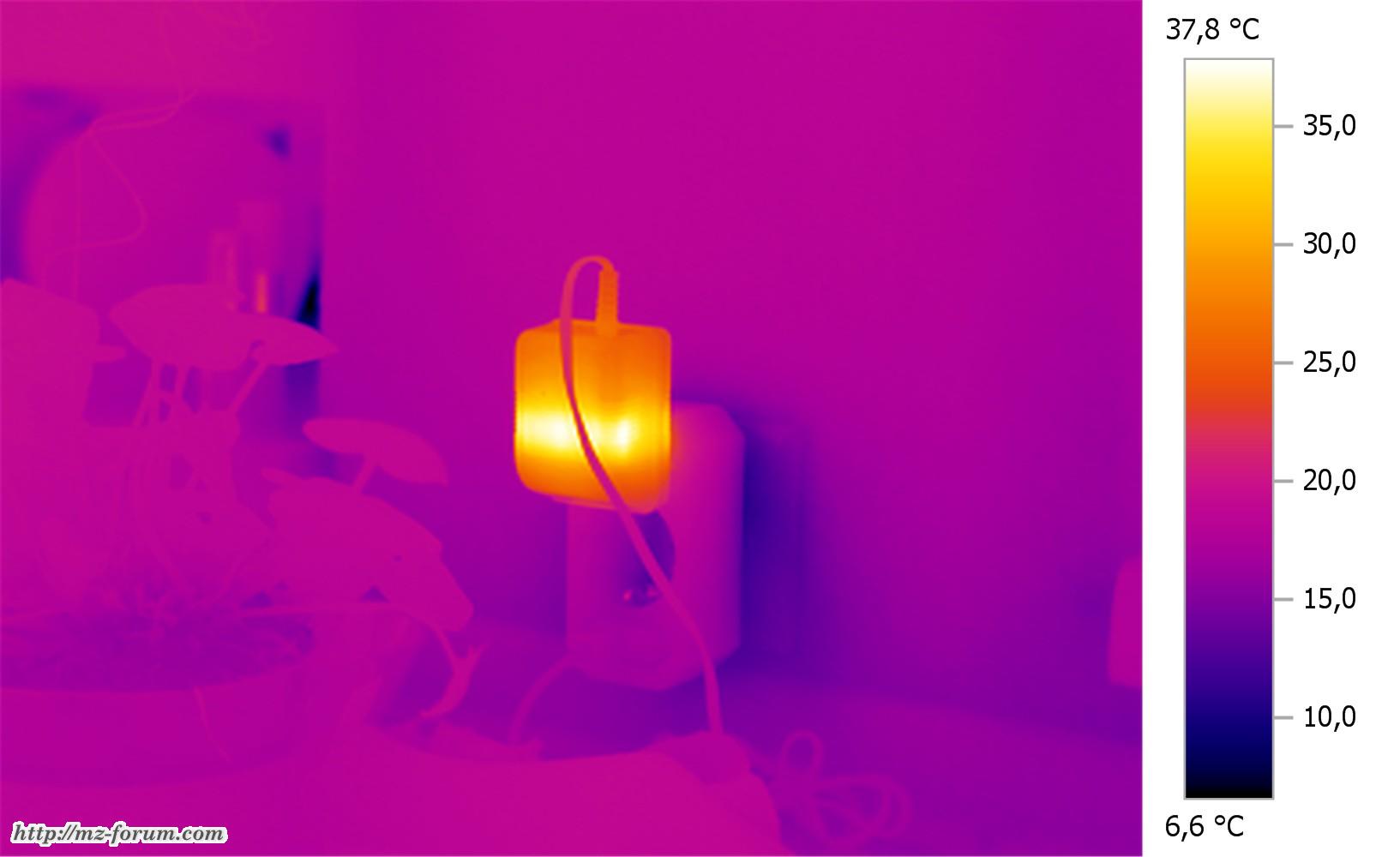

Beitragvon kutt » 2. April 2015 07:25
Eine interesannte Sache wären auch die Unterschiede in der Wärmeentwicklung.
Ich könnte da evtl. etwas besorgen ...
