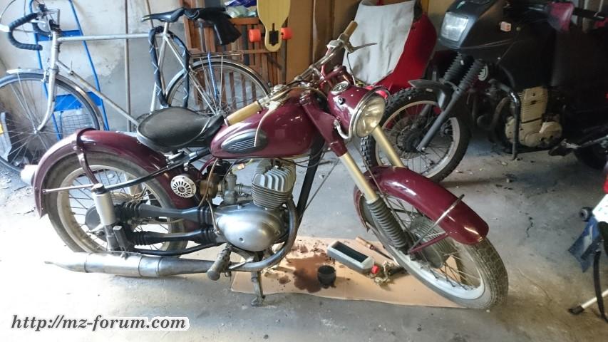

Hallo Foristi,
nu soll ich auch mal:
Habe mich vor etlichen :oops: Jahren hier angemeldet weil ich auf der Suche nach nem Gespann in die Emmerei einlesen wollte. Das hat funktioniert, letzten Endes wurde es eine Country mit Superelastik. Die hat Ihren Zweck erfüllt, und nu steht dasda in meiner Garage:
25225
Ist nämlich hübscher. Und älter.
Das Papier sagt, ich habe eine 2er RT Bj. 03/58 erstanden. Der Versager ist wohl ein zeitgenössischer Umbau :scherzkeks:
Meine Idee ist den Haufen erstmal ans laufen zu bekommen, Reifen, Spiegel und Kennzeichen dran und dann weiterzusehen. Der Vorbesitzer hat die RT wegen plötzlichem massiven Ölverlust abgestellt, ich habe bisher nur den Kupplungsdeckel neu gedichtet und bin grinsend drumrum geschlichen.
Die linke Armatur gehört wohl woanders hin, zwei Schalteraufnahmen braucht da eigentlich keiner... Und so zwei, drei andere Dinge sind mir noch aufgefallen, wegen denen ich gerne mal Eure Meinungen hören würde:
25221

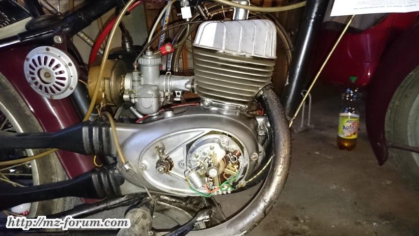

Unter diesem Deckel wollte ich mal nach dem rechten sehen, und zum Beispiel die Zündung einstellen. Nu frage ich mich, was die Welle da treibt? Drehzahl oder so? Und beim Unterbrecher bepfuschen stellte ich fest, dass die (angelesenen) 4,5mm vor OT nicht machbar sind. Eingestellt war nix, der Unterbrecher öffnete also genau im OT. Das Netz befragt, und prompt sehen die gefundenen RT-Limadeckel, Unterbrecher und so anders aus als meine. Was habe ich da erwischt, und vor allem gelten die RT-Werte?
Mit frischer Batterie leuchtet alles wie es soll, die Hupe hupt und der Unterbrecher funkt. Soweit prima, nur einen Zündfunken konnte ich nicht finden. Nachdem ich den NGK-Stecker gegen den von meiner Schwalbe getauscht habe (5K gegen 1K...) kam dann sporadisch doch was, aber eher müde. Kerze ist auch NGK, BH? Jedenfalls mit einer 6 in der Beschriftung. Zum Zündkabel gucken und so hatte ich dann keine Lust mehr, morgen kann's weitergehen. Gibt es irgendwelche Standardgemeinheiten bei der RT, auf die man als uninitiierter nicht kommt?

Nun ja, um es mal kurz zu fassen, deine RT hat eine Herztransplantation von einem deutlich jüngeren Spender erhalten. :lol:

Danke, so in etwa dachte ich mir das. Ist die Pumpe von ner dreier RT? Irgendwo habe ich gelesen, ES-Motörchen oder zumindest Teile davon würden passen - nicht, dass ich da zum Baujahr passendes Zeug reinschraube und mich dann wundere warum's nicht will :glaubichnich:

Es handelt sich um einen Motor der kleinen ES . :ja: Herzlich Willkommen ! ;D
Re: Moin erstmal, und: RT zugelaufen. Und nu?
Beitragvon ea2873 » 26. April 2015 08:50
das ist dann wohl ein ES Motor wie schon geschrieben, herzlich willkommen! Schau mal ob 125 oder 150ccm, legal ist das allerdings nicht.
Nachdem du keinen Originallack mehr drauf hast, würde ich sie zuerst sandstrahlen :mrgreen: :mrgreen: :mrgreen:

Schöne RT. Und mit dem Es Motor hat das olle ding doch auch gleich viel mehr bums. Vielleicht findest du ja nen netten Prüfer, der dir das einträgt.

Welche Leistung ist denn eingetragen? Mit dem Motor dürftest du je nach Bohrung zwischen 8 und 11,5PS haben...

Leistung KW bei min-1: K6 / 5200
:wohoo: :biggrin:
Liebe Leute, da habe ich seit zwanzig Jahren Mopeds unter meinem Hintern und bin zu blöd den Beipackzettel zu lesen.
Vielleicht sollte ich häufiger mal das Eimerchen wechseln, das übt.
Sehr fein, vielen Dank für den Schubser! Nu kann ich weitermachen: Öl drauf, Lappen drunter, mehr Öl :scherzkeks:
Und die Zündung. Es wird!

Perfekt, der MM125/1 ist also schonmal eingetragen... Dann würde ich den mal schön drinlassen und mich an der brutalen Leistungsentfaltung erfreuen :mrgreen:
