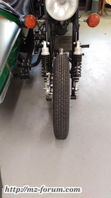

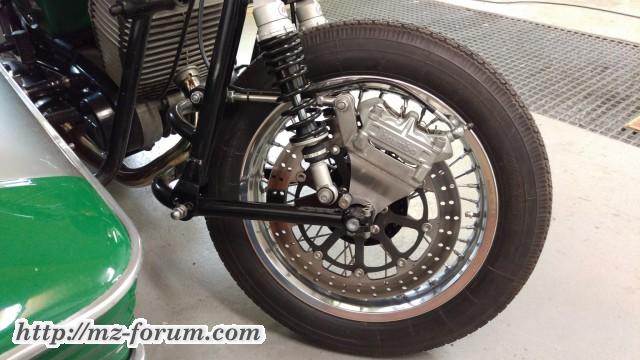

Hallo, wollte Euch noch fix die Bilder meines fertigen Umbau zeigen.
Hatte mir ja eine Schwinggabel besorgt, etwas angepasst, und wollte in dem Zuge gleich die Bremsleistung etwas meinen Ansprüchen anpassen.
Hier das amtlich Abgesegnete Ergebniss :
Kotflügel ist gerade in Arbeit.....
26982
Frontansicht mit 16" Decke
26983
reicht erstmal.....

:shock: Wasn das für ne Tortenplatte, die da zum Einsatz kommt? Willst du damit nen A380 ausbremsen?
Sieht jedenfalls schick aus :top:

Das nenne ich mal eine Bremse...!

...und ich "Oversized auf den Punkt gebracht"...saubere Arbeit, top!

Sieht wirklich klasse aus das gesamte Gespann :top: :top: :top:

das war natürlich gewollt, wenn schon der ganze Aufwand, dann 320er Scheibe und Radialsattel :biggrin:
lässt sich super mit einem oder zwei Finger dosieren, und Fading hat man quasi nie da die Anlage "ausreichend" dimensioniert ist. Schwierig wirds bei Angstbremsungen..... mit der Hand zupacken fällt da schon mal aus. Oder ich muss 150kg in den Beiwagen packen....

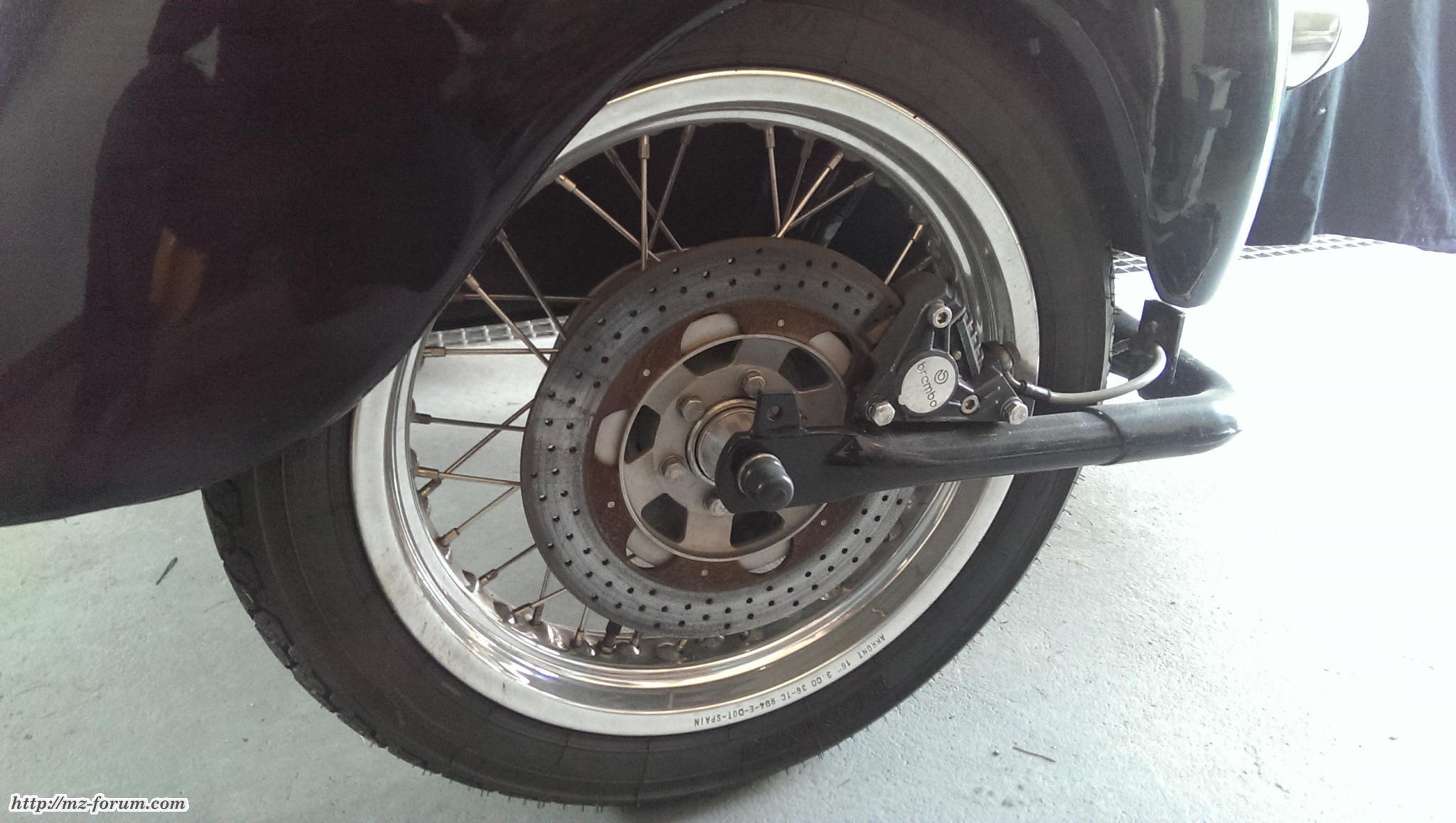

Sieht stimmig aus. Wasn das fürn Hinterrad? Das sieht mächtig brutal aus..

Jungs, bevor jetzt hier wieder die Runde mit dem "Bremsvergleich über blockierende Vorderräder" beginnt.....
das ist mein Beiwagenrad...

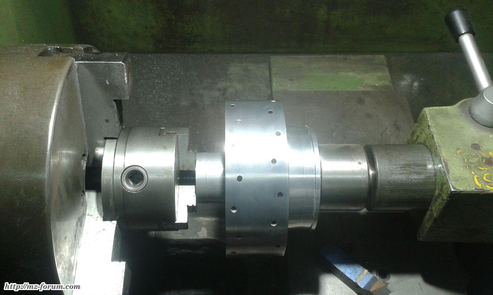

-- Hinzugefügt: 5. Juni 2016 10:42 --
der Adapterring in der Fertigung...

Ich habe die Seitenwagenbremsanlage schon einige Jahre dran. Neu ist die Schwinggabel mit der Bremsanlage.
Und ich bin damit sehr zufrieden !
Alle Komponenten sind aus dem Zubehör und an Hunderttausenden Motorrädern verbaut. Somit sollte es keine Probleme mit Ersatzteilen geben.
Und bezahlbar war es auch.
Nur Neuteile verbaut und bei der Bremsanlage komplett ( Pumpe,Zange,Sattel,Leitung) mit ca.250,- davon gekommen.

rs46famulus hat geschrieben:Sieht stimmig aus. Wasn das fürn Hinterrad? Das sieht mächtig brutal aus..
Das ist ein 15" Rad mit Smartreifen

Und was genau für eins ? Ich sehe eine autoreifentaugliche Alufelge ?
Die SW Felge sieht nach 2,5" Sanremo aus ?

Maik80 hat geschrieben:Die SW Felge sieht nach 2,5" Sanremo aus ?
Das ist eine 3.00-16 Akront-Felge.
Hinterrad tippe ich mal auf 3.50-15Akront.

Um mal Fakten zu schaffen....
VR : 2.5 x 16 Akront
HR : 4,25x 15 Akront
BR : 3.0 x 16 Akront

Also echt...die Bremse ist ja schon oversized, aber 4.25er Felge hinten...keine Faxen oder gar halbe Sachen, wa? ;D ;D ;D

mehr hab ich mit Kettenschläuchen nicht rein bekommen..... ;)

Nach fast 2 Jahren habe ich es geschafft einen Kotflügel anzupassen....

Hat eine Weile gedauert einen 16" Kotflügel zu finden und den zu befestigten. Ausserdem habe ich in der Zwischenzeit das Heck noch 15mm abgesenkt und bin nun auf der Suche nach einem Vorderreifen der die Bremsleistung auf den Asphalt bringt.
