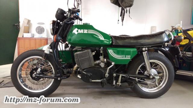

Hallo, wollte Euch noch fix die Bilder meines fertigen Umbau zeigen.
Hatte mir ja eine Schwinggabel besorgt, etwas angepasst, und wollte in dem Zuge gleich die Bremsleistung etwas meinen Ansprüchen anpassen.
Hier das amtlich Abgesegnete Ergebniss :
Kotflügel ist gerade in Arbeit.....
26982
Frontansicht mit 16" Decke
26983
reicht erstmal.....

Beitragvon mutschy » 4. Juni 2016 18:27
:shock: Wasn das für ne Tortenplatte, die da zum Einsatz kommt? Willst du damit nen A380 ausbremsen?
Sieht jedenfalls schick aus :top:

Beitragvon P-J » 4. Juni 2016 18:41
mutschy hat geschrieben:Willst du damit nen A380 ausbremsen?
Wenn die gut dosierbar ist :gut: Wenn nicht gehts übers Vorderrad in den Graben. :(

Das nenne ich mal eine Bremse...!

Beitragvon g-spann » 4. Juni 2016 19:45
Der Gärtner hat geschrieben:Das nenne ich mal eine Bremse...!
...und ich "Oversized auf den Punkt gebracht"...saubere Arbeit, top!

Beitragvon Pedant » 4. Juni 2016 19:54
g-spann hat geschrieben:...und ich "Oversized auf den Punkt gebracht"...saubere Arbeit, top!
das war natürlich gewollt, wenn schon der ganze Aufwand, dann 320er Scheibe und Radialsattel :biggrin:
lässt sich super mit einem oder zwei Finger dosieren, und Fading hat man quasi nie da die Anlage "ausreichend" dimensioniert ist. Schwierig wirds bei Angstbremsungen..... mit der Hand zupacken fällt da schon mal aus. Oder ich muss 150kg in den Beiwagen packen....

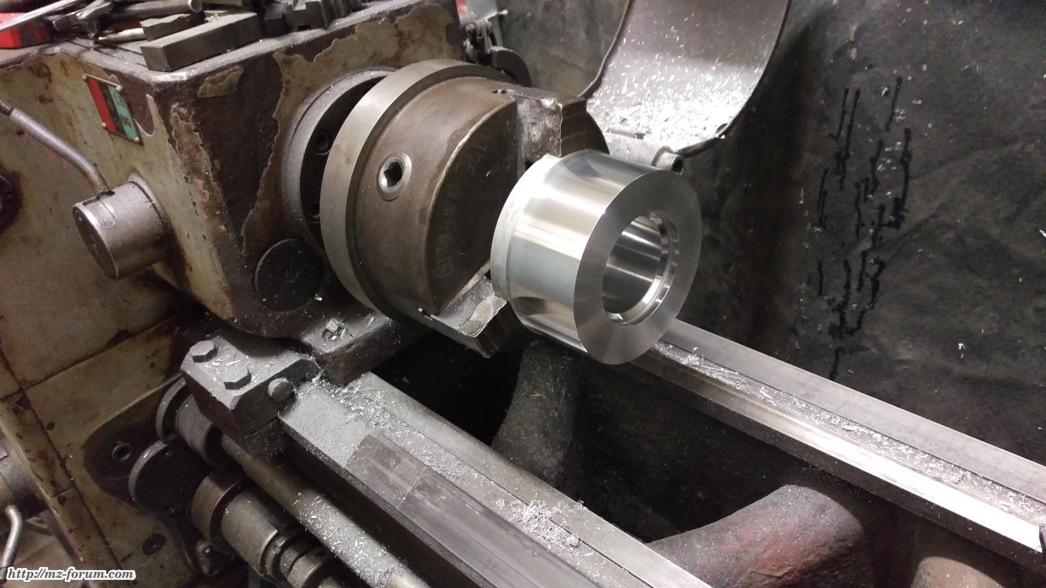

-- Hinzugefügt: 5. Juni 2016 10:42 --
der Adapterring in der Fertigung...
26989

Beitragvon Pedant » 19. Mai 2018 08:45
Nach fast 2 Jahren habe ich es geschafft einen Kotflügel anzupassen....
Pedant
Beiträge: 1076
Bilder: 43
Wohnort: weiter oben
Re: Schwinggabel ETZ mit Bremsenumbau
Beitragvon DWK » 19. Mai 2018 10:04
Sehr schönes Gespann hast du da gebaut.
Ich glaube selbst mit dem 309 von Klappstuhl hast du ausreichend Leistung, aber da ist bestimmt was größeres drin.
mfG Gunther
Beitragvon flotter 3er » 19. Mai 2018 10:10
Immer noch ein schickes und stimmiges Gespann!
Beitragvon Pedant » 19. Mai 2018 16:44
Hat eine Weile gedauert einen 16" Kotflügel zu finden und den zu befestigten. Ausserdem habe ich in der Zwischenzeit das Heck noch 15mm abgesenkt und bin nun auf der Suche nach einem Vorderreifen der die Bremsleistung auf den Asphalt bringt.
Beitragvon Jena MZ TS » 19. Mai 2018 21:06
Sehr schön. Eine ganz feine Arbeit hast du da abgeliefert.
